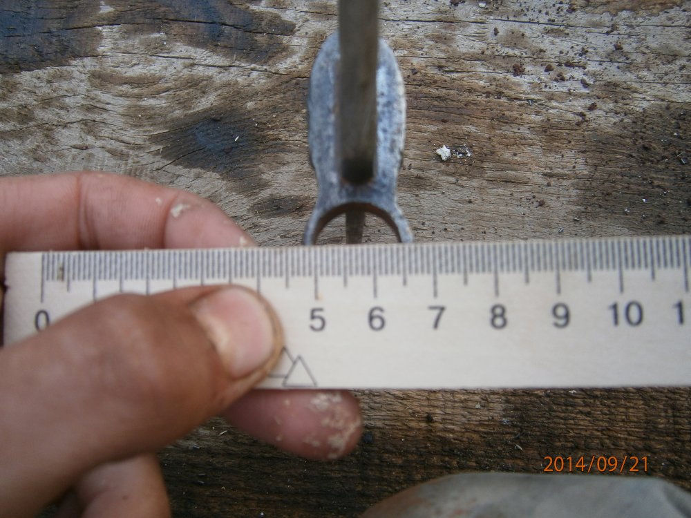

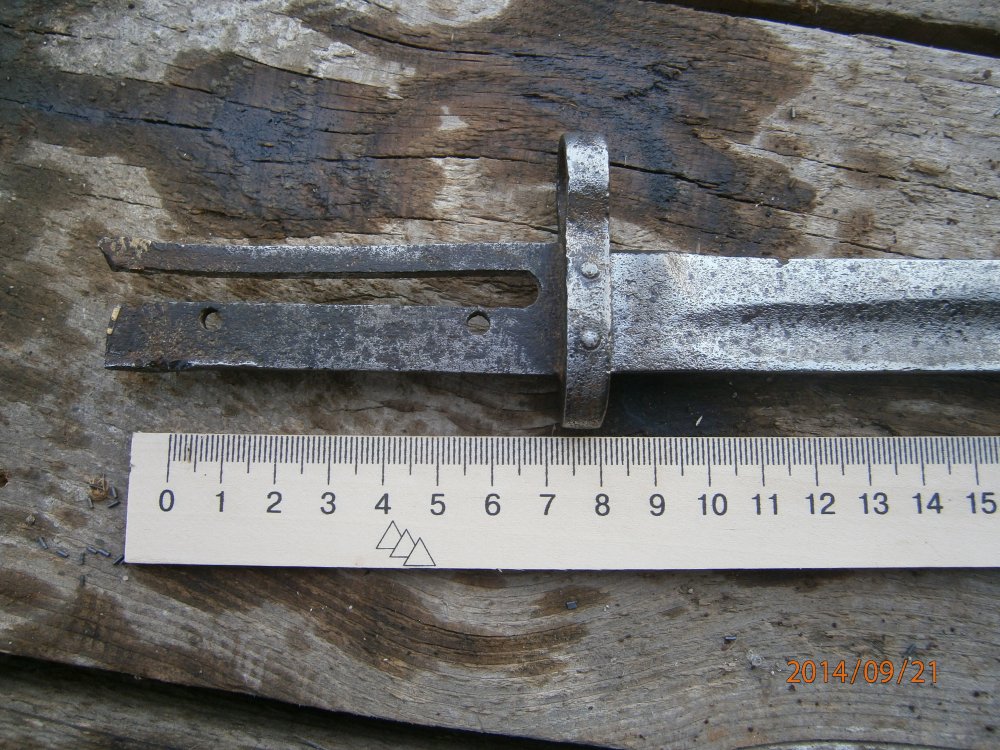

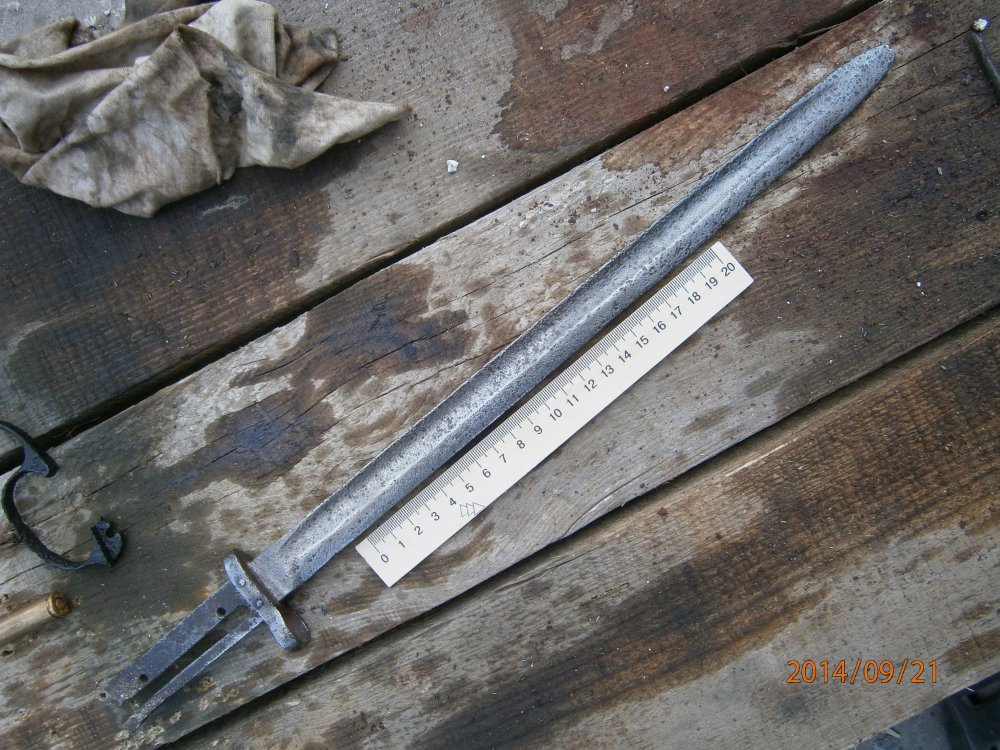

    Подскажите как лучше сделать оставить как есть или подточить кончик(наостро) и сделать окончание ручки? P9210229.JPG P9210230.JPG P9210233.JPG P9210231.JPG

    Донора на рукоять искать надо.А точить не надо,думаю видно будет что правленый,штык сам вроде не уточенный.С ув.

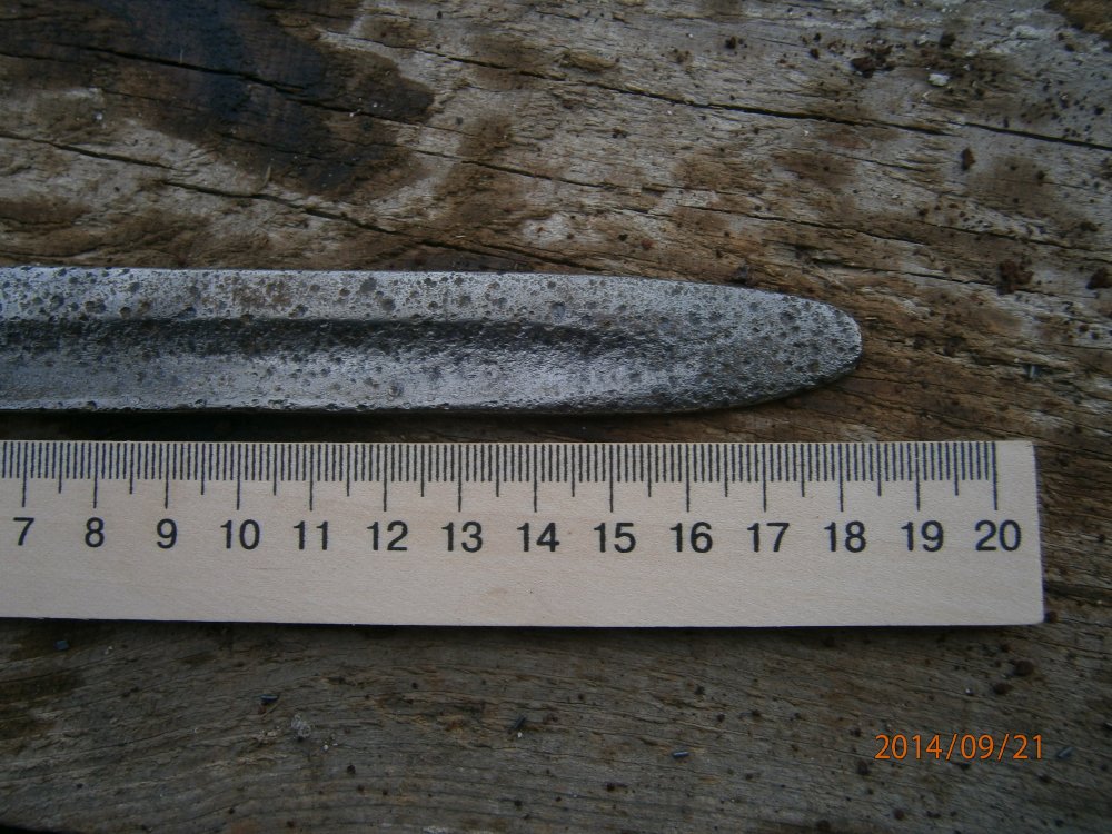

    Конец лезвия закруглен,вроде так не должно быть

    Да,он острый в идеале должен быть,просто если будете стачивать-всё равно видно будет что штык точеный,лучше пусть так будет-можно сослаться на то,что кончик обломали ещё "тогда";).Он вроде как подточен был прежним хозяином,не просто обломан.

    Кончик можно подварить полуавтоматом и подточить, окончание рукояти выточить по чертежам или фото, сделать дерево, клинок немного освежить наждачкой и плоским бруском, ножны прикупить.

    дерево и винты готовы,как вы думаете стоит ли запаять раковины на лезвии оловом?
  14. Amadeus
    Amadeus Stabsfeldwebel
    1.601
    Евразия
    Оловом точно нет...только сварка, но и ее не советую, т.к. раковины мелкие, поработайте с ними наждачкой, если ей сточите 0,2-0,3 мм это глазу будет не заметно, а вот вид явно лучше будет. Берете плоский напильник, оборачиваете его наждачкой и проходитесь по граням штыка. Результат вас порадует. Желоб тоже нужно немного шлифануть, берете цилиндр подходящей формы и наждачку.

    Головка рукояти на этой модели сажалась на штифт к хвостовику и припаивалась латунью , здесь хвостовик обломан и его можно наварить и обточить , головку можно взять от немецкого ( она более массивная и её можно переточить на меньший размер главное сохранить посадочные места у кнопки , Т-образный паз с циллиндрическим расширением , так как они наиболее трудоёмки ) , в головке профрезеровать паз под хвостовик и наварить металл под скошенный наклон накладок .

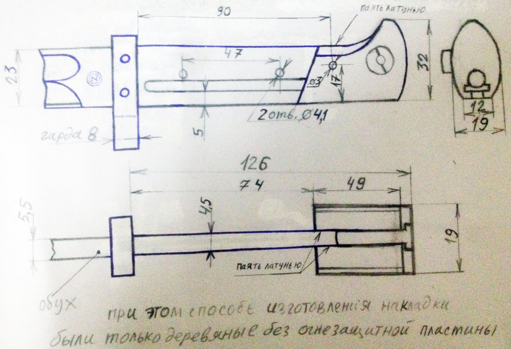

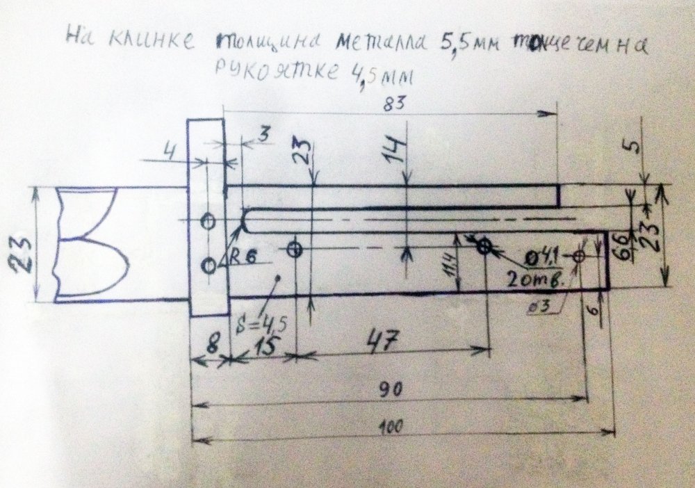

    Чертежи для ремонта чешского маузера.

    Все страны вооружённые манлихерами , а также все страны бывшие члены АвстроВенгрии имели одинаковые жабы с некоторыми незначительными отклонениями , а так как во вторую мировую вся почти Европа работала на Германию , то и амуниция смешивалась от разных поставщиков. Чехи делали такие же . Чертёж жабы делал я . Ещё добавлю , под накладку на рукояти короткая сторона 74 мм , длинная 80 мм .
