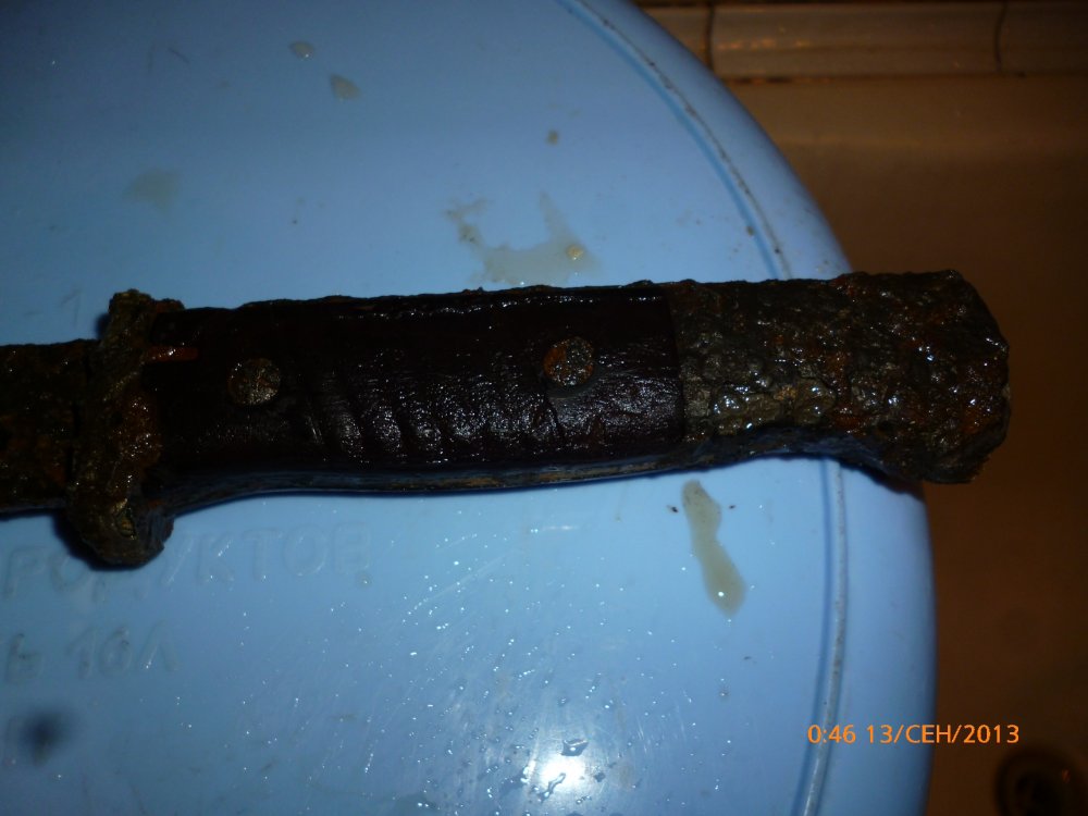

    Добрый день!

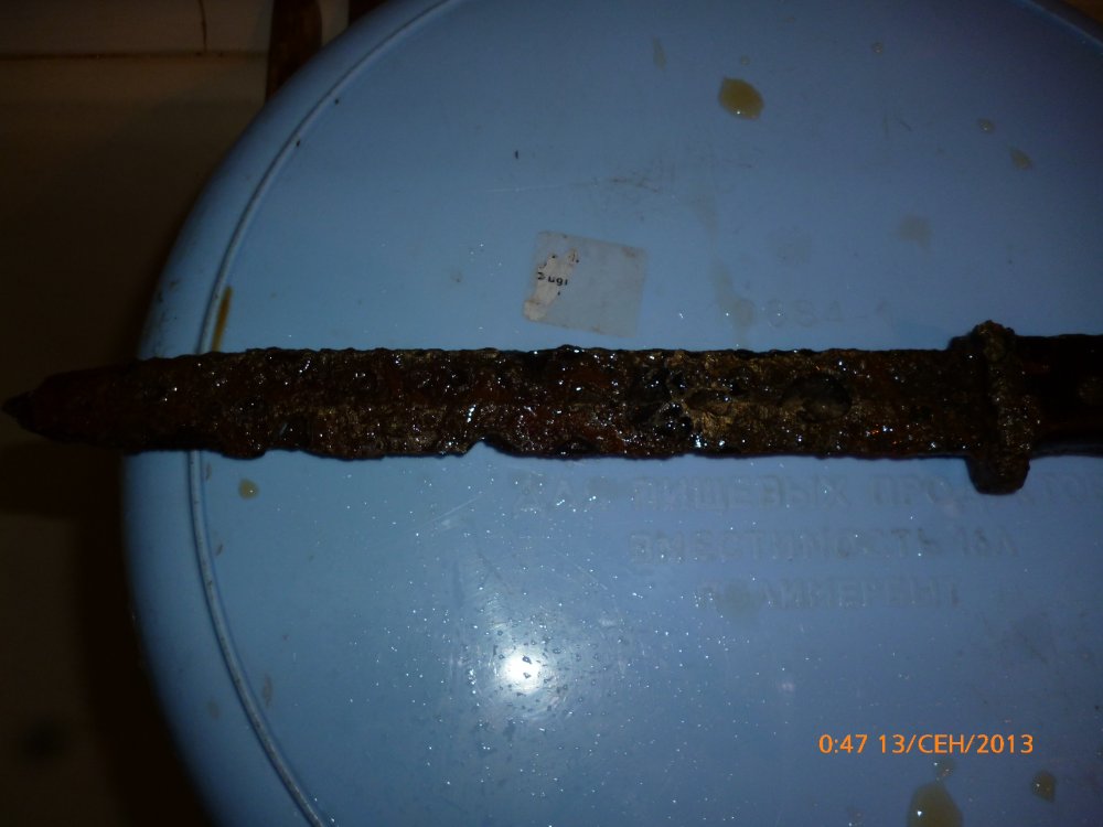

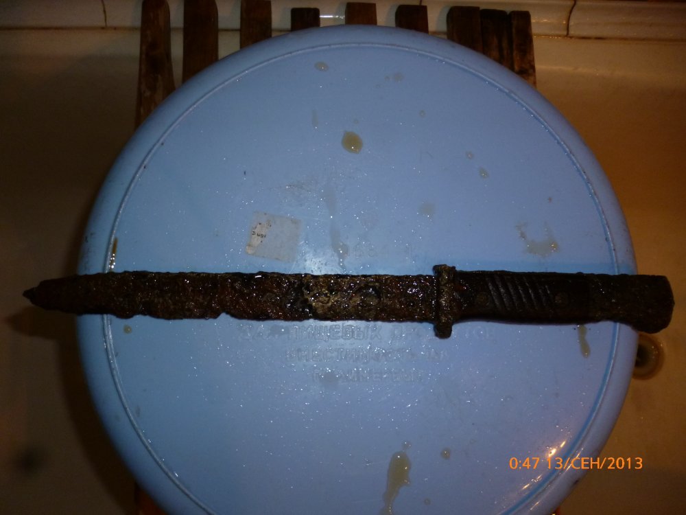

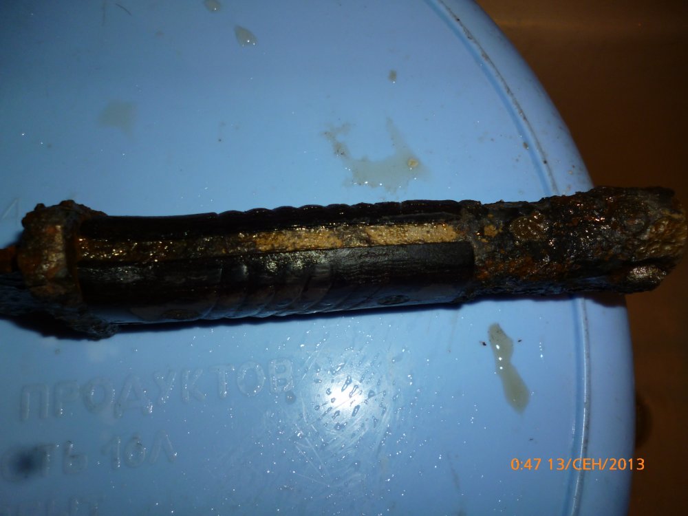

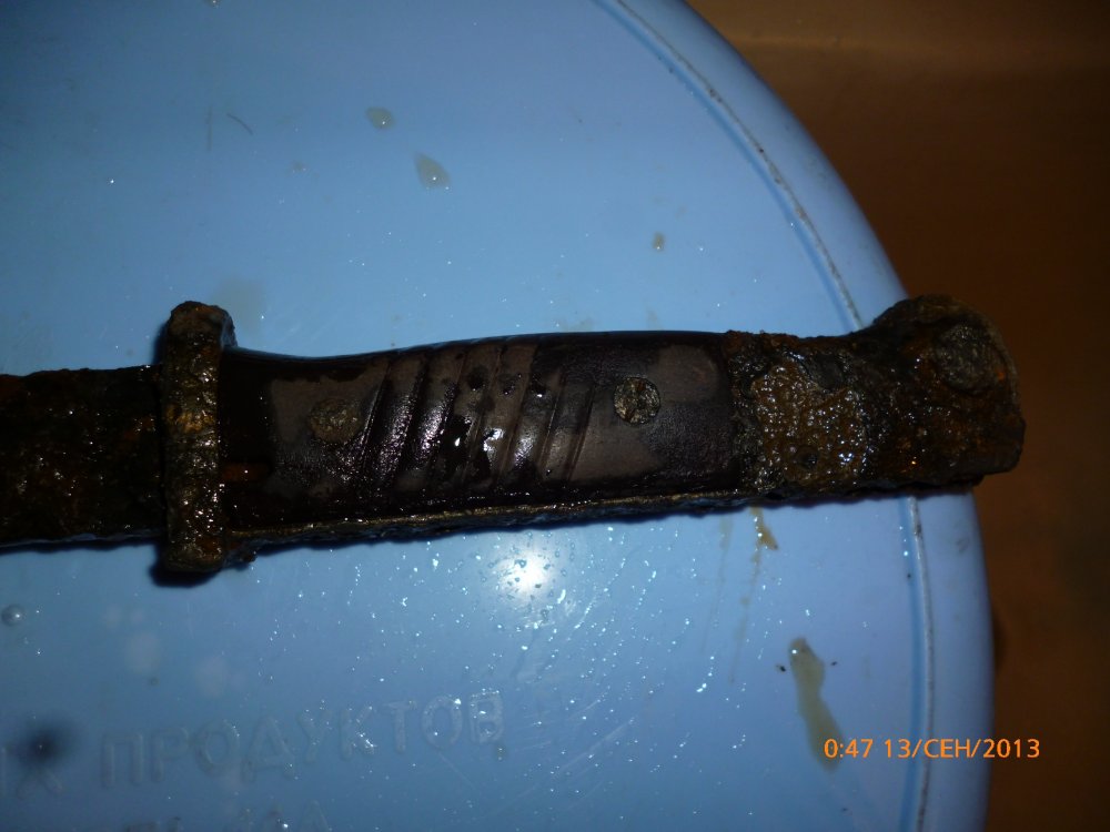

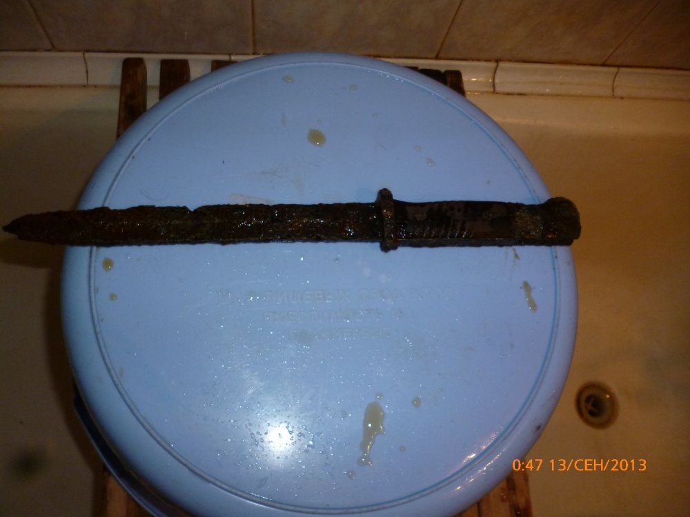

    Можно ли что то сделать с данным штыком?
  6. Amadeus
    Amadeus Stabsfeldwebel
    1.601
    Евразия
    Увы, практически ничего, у него слишком много утрат. Возможно только снять накладки ну и все...

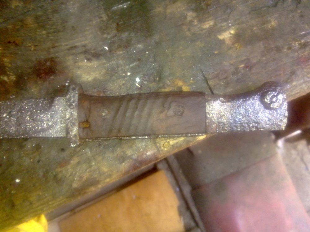

    Кстати, кнопку на своем ш-н разработал путем нагревания за 2 цикла. Сначала подалась немного под ударом молотка через алюминиевую прокладку-потом все легче и легче и заработала. Пружина выдержала и нормально работает.
    Прочистил и на самой гайке пазы но пока еще решил не откручивать.
    Поставил бакелитовые накладки-итого вполне нормальный штык для реконструкции.

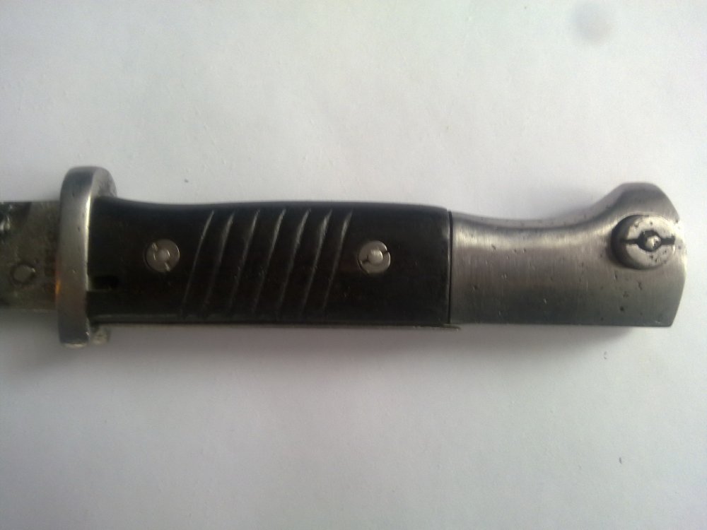

    Насчет что делать с гайкой, ее тоже можно реставрировать. Вот предварительно (еще не окончательно) что получилось с рукояткой (пока идет длительная работа с клинком).

    Хороший пример. Чем убирали каверны в металле? Сварка или пайка оловом?
  10. Amadeus
    1.601
    Евразия
    Только сварка полуавтоматом под дальнейшее воронение. Накладки наращивал эпоксидной смолой с углем.
