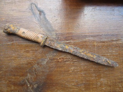

    Привет камрады,есть у меня штык-нож(очень уставший,но бакелит бодрый),положил его в уксус 9%,хотел че спросить,после уксуса нож может потерять свою форму,можно будет востановить его?и как это сделать?

    Безсмысленно . Оставте как есть . Очистите до металла и вскройте трансформаторным маслом на горячую . Сейчас купить хороший тычин - не проблема . Зачем пулю из говна варганить ?

    вот собствено штык
  13. Стрелок
    Стрелок Leutnant
    Труп .... Овчинка выделки не стоит . Киньте в крепчайший раствор лимонной кислоты , дня на три ...

    Штык убит однозначно НО если дорог как личная находка кое чего зделать можно. Первое снимите накладки пожертвував винтами их думаю вивентить не реально.Высверлите сверлом так чтоб сверлить не более 2/3 винта по центру (не берите сверло в розмер винтов повредите накладки).Если задумаете всётаки отвинчевать винты закончится тем что зацарапаете в необратимое теже накладки проверено и к томуже болты сорвутся 100 процентов. Второе акуратно обстучите места соприкосновения метала с накладками так чтоб ржавчина не мешала их снять. Третье (после того как сняты накладки) нагрейте на газовой плите (не слишком сильно) данный предмет и окуните в воду так раза 2. В раёне кнопки старайтесь греть как можно меньше чтоб не перекалить пружину в нутри (может потом треснуть) потом обстучите основную ржавчину после чего щоткой чуть. Четвёртое закидывайте его в уксус на сутку полтора думаю после нагрева большего не понадобится . после уксуса щёткой поработайте если ржавчина отошла полностью то в раствор соды на минут 15. Молотком через деревяшку постучите по кнопке оживёт у меня ожыли все.(даже по первой мировой все работают) После чего промойте проточной водой. Пропорция соди даст знать о себе сама В воду сыпте соду и взбалтываете лошкой если сода растворятца перестанет значить и сыпать больше безполезно. Как только промоете водой постарайтесь просушить протереть как можно скорей не забывайте штык ето хорошая сталь а она ржавчиной покроется мгновенно тем болие с раковинами. Когда всё прочистите дальше будет видно. Ещо одно если не снимите накладки при любой механической чистке повредите ик как пить дать. Сам своих (мертвецов) воскрешал так. Успехов и терпения в работе.

  21. Стрелок
    Стрелок Leutnant
    Процесс прость .
    1. на литр кипятка стакан лимонной кислоты . Размешали и положили в раствор штык. Держив 2-3е суток
    2. Достали штык и почухали металл ершиком для сковородок .
    3. На литр кипятка пол-стакана соды . Размешали и положили в раствор штык . Держив 2-3 часа .
    4. Достали штык и просушили на солнце , натерли трансформаторным маслом . ВСЕ ......

    Все ок,зделал так как написал камрад Стрелок,ржавчина вся ушла,осталась одна сталь,накладки снял...,начинаю реставрацию...
