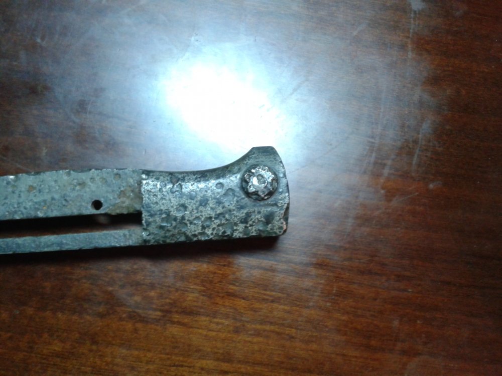

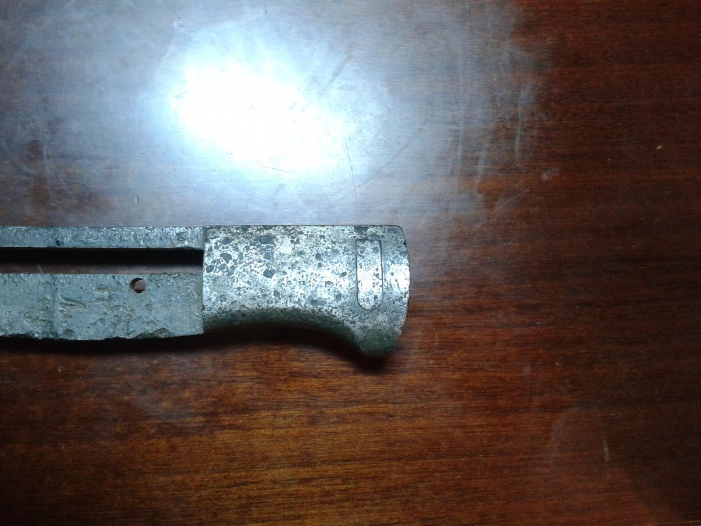

    Заранее извиняюсь что влез в чужую тему, посчитал что новую не стоит создавать.
    Камрады, суть вопроса такова - имеется ш-н на Кар 98к, найден одной стороной в землице, отчего эта сторона пострадала более другой.
    В принципе ржу снял, но кнопка мне кажется убита... Хочу снять ее и заменить новодельной, а ш-н таскать на рекон. Думаю как бы это лучше сделать? Отмачивания в ВД и керосине не помогли. Может нагревом?
    И попутный вопрос была мысль попробовать заделать раковины хол.сваркой или не стоит? Фото прилагаю.

  25. CFC
    CFC Stabsfeldwebel Клуб взаимопомощи
    4.614
    Feo-city
    Rudel
    схватить зажимным ключем и октрутить! легко!
  26. Amadeus
    Amadeus Stabsfeldwebel
    1.601
    Евразия
    Я разбирал нагреванием. Нагрел гайку и в воду, так пару раз. Затем молотком с прокладкой и картона ударил пару раз - кнопка и заработала. Чтобы гайку раскрутить, сначала немного подпилил паз для отвертки, а потом легкими ударами по отвертке молотком против часовой стрелки открутил гайку. Правда внутри пружина развалилась, пришлось заменять на новодельную такого же диаметра. Раковины можете заделывать хоть пластилином, но самый самый лучший способ - это сварка полуавтоматом.
