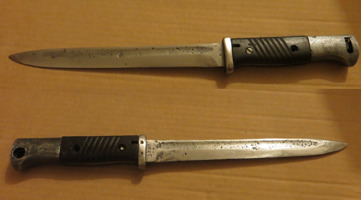

    Приветствую уважаемое сообщество!
    Из под злого напильника был спасен сей предмет. Понимаю, что овчинка выделки не стоит, но хочу попробовать себя в реставрации ХО.
    Накладки родные, бакелит, весь крепкий, но над клинком поиздевались знатно. Доступна сварка, есть дремель. Подскажите, можно его все-же вернуть его если не к первоначальному виду, то к прилично-антуражному?)
    Так-же, мне очень нужен чертеж кнопки и винтов.
    Буду благодарен за любую помощь!

    Здесь кто-то недавно выставлял нужные Вам чертежи. То ли в этом разделе реставраций, то ли в разделе ХО. Посмотрите.
    А насчёт реставрации- может стоит поискать ШН с более живым клинком? Есть ведь поднимают штыки в ножнах- ручка в хлам, а лезвие живое, потому как ножны сохранили. И тогда уж попробовать из двух один сделать.

    Чертежи в этой теме https://reibert.info/threads/nuzhny-chertezhi-dlja-shtyka-k98.321655/

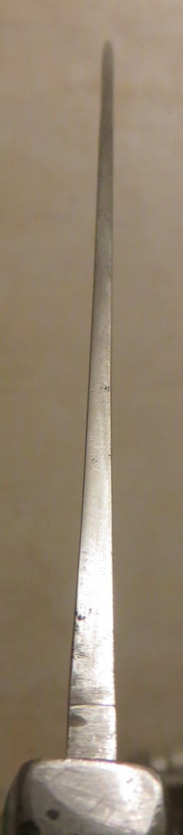

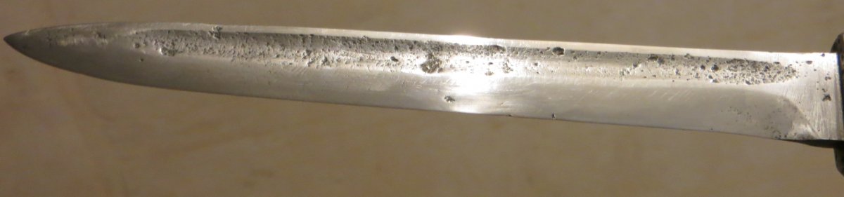

    В принципе если опыт со сваркой есть можно потратить месяц и сделать как он был 70 лет назад. Берете чертежи, сравнивает, что не хватает (уточена ширина и длина штыка). Из стали толщиной 4-5 мм вырезаете заготовку, которая будет восполнять утраты з запасом. Привариваете сначала с одной стороны, затем с другой, варить нужно точками, чтобы не повело. Хотя и так поведет, потом придется ровнять. После приварки заготовки лишнее стачиваете. Будут места, где сварка не взяла, надо будет повторно доваривать. Затем все выводите по размерам и будет нормальный штык. Жаль, что изверги стачиванием дошли до дола. Придется наращивать, а затем шарикообразной фрезой дреммелем выводить грани. Работа долгая, на фаната своего дела, многим будет проще купить штык в лучшем сохране. Но если у вас в конке концов получится достойный результат, то считайте, что опыт реставрации вы уже имеете.

    Спасибо за помощь и советы, камрады. Всегда радовала отзывчивость этого форума.
    Я понимаю. что в первоначальное состояние его не вернуть, но общее состояние у него лучше чем у среднестатистического "свинокола")
    О покупке донора я думал, но пока буду мудрить с тем, что есть. Опыта в сварке, правда, не особо много, пока думаю только подварить крупные раковины на клинке, и наплавить металла на заднюю часть гарды, "рога" криворукий человечишка тоже спилил.
    Но, как говорится, дорогу осилит идущий! Приятно хоть немного, но возвращать вещь к жизни.
    С шириной, конечно, проблема. А так, пока подшлифовал немного, вид стал немного получше.
