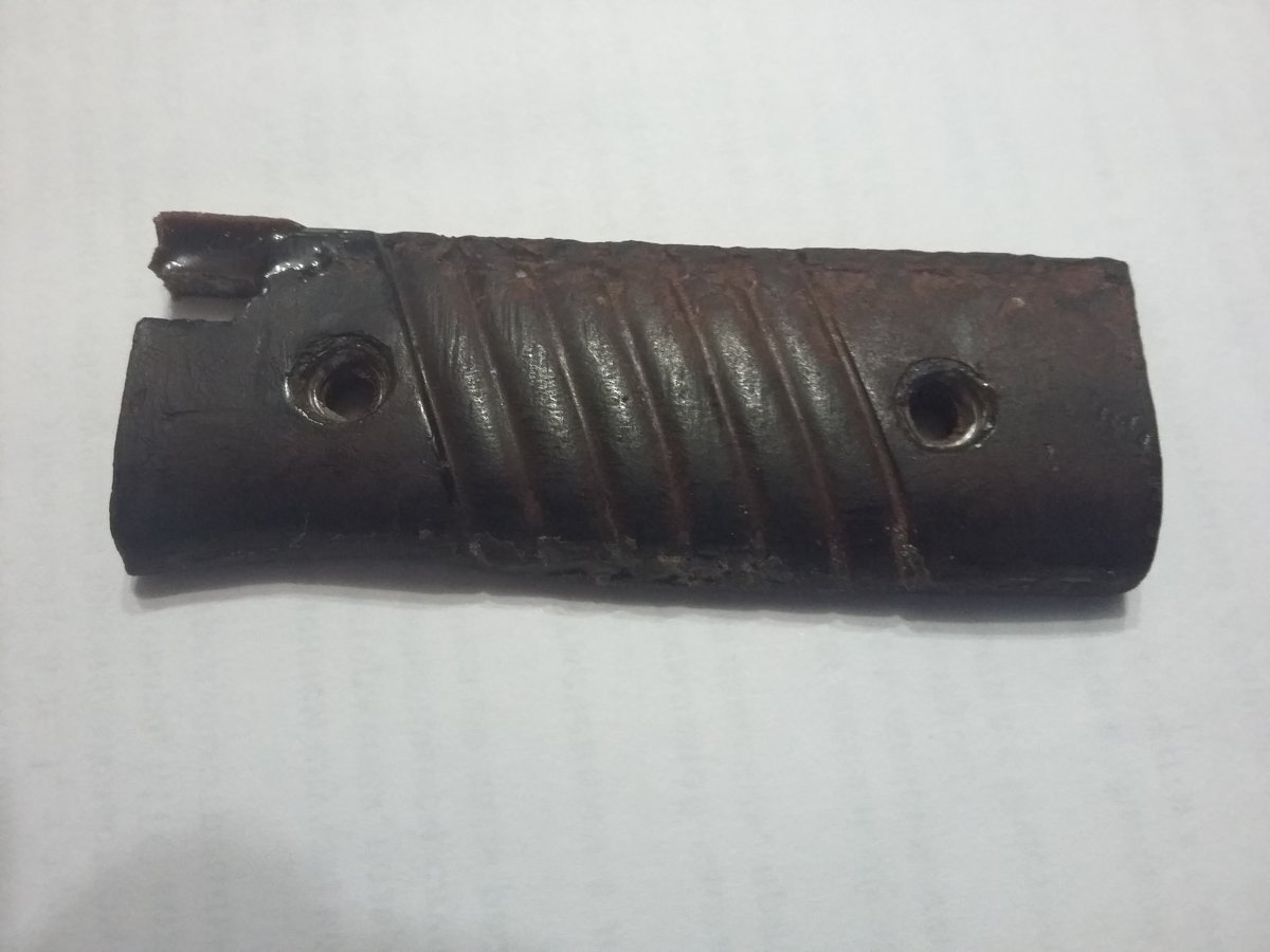

    Пока штык отмокает от непонятной хрени, занялся реставрацией накладок. Вот одна в процессе восстановления...
    663 und Jawist gefällt das.
  5. ГеннадийВ
    ГеннадийВ Stabsfeldwebel
    39
    73
    С помощью чего реставрируете (кроме какой-то матери)?
  6. holst1988
    holst1988 Feldwebel
    Beiträge:
    894
    С помощью эпоксида и бакелитовой стружки)
    663 gefällt das.

    Одна накладка восстановлена. Кнопка на штыке разработана
