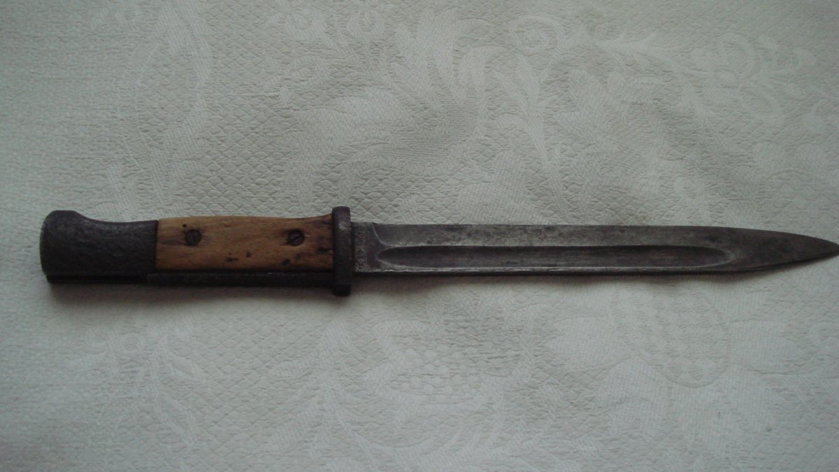

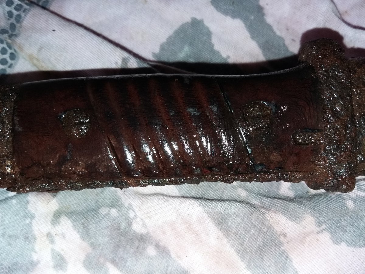

    Попался такой штык, подскажите, как вытащить из ножен, не повредив их?

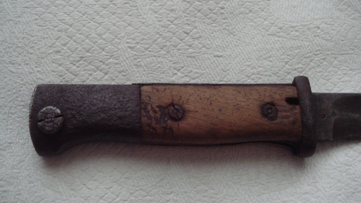

    И как снять накладки? Я так понимаю только высверливать?

    Из личного опыта:
    вода+мыло+мочалка для мытья посуды+шило/шабер - будет результат.
    jr_13 нравится это.

    Изначально было хуже чет у вас - у вас хоть винты просматриваются.

  6. holst1988
    holst1988 Feldwebel
    894
    Вы после мыла смогли открутить винты?
  7. ГеннадийВ
    ГеннадийВ Stabsfeldwebel
    39
    73
    657
    Проскуровский Укрепрайон
    Мыло обозначило винты. Шило\шабер дал возможность обозначить шлицы. ВД на гайки+внутрь рукояти (3 раза по 4 часа) дало возможность их открутить.
    jr_13 нравится это.

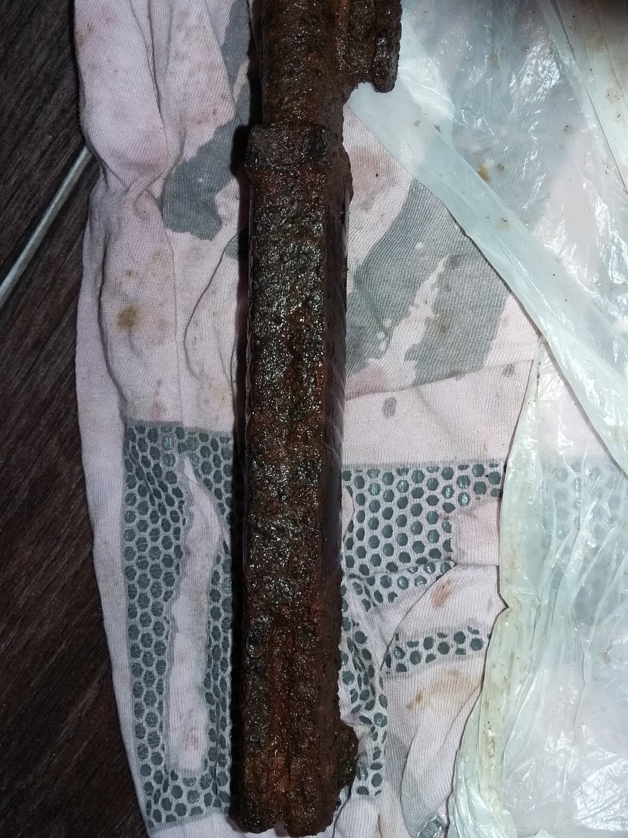

  8. ГеннадийВ
    39
    73
    657
    То, что я вижу у вас, может выкрутиться. В худшем случае - винты лопнут.

    Можно фото со стороны обуха?

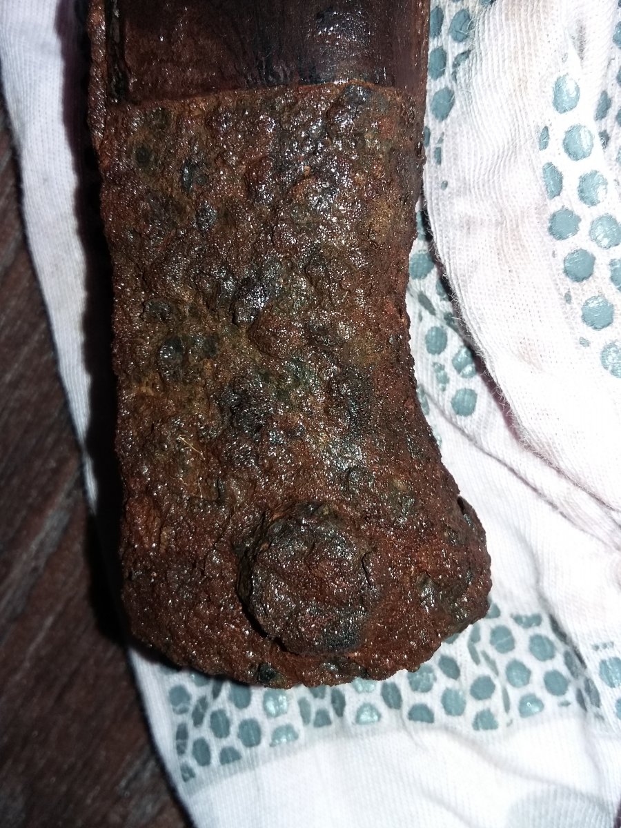

  10. holst1988
    holst1988 Feldwebel
    894
    Вот фото обуха. Ну и кнопку сфоткал. Что по поводу кнопки думаете?

    ВД заливали в отверстие для крипления штыка к винтовке?

    Не заливал. У меня на баллоне с ВД длинная трубка - на сколько мог, на столько ее туда и засунул.

    Ну я имеюю виду ВД применяли через это отверстие?

    Рекомендую все же сначала помыть (у меня промывка заняла 3 часа, а мочалка превратила)

    Именно так.
    Правда паз был в более живом состоянии.

    Я просто паз от песка еще не почистил;)

    Верхняя часть кнопки, конечно, радует, но вот что скажет та часть что в пазу (может быть все что угодно)

    И сохрана в том числе. Я слегка намаялся с деревянными накладками чтобы их не повредить (железяку разбирал чужую).

    А как из ножен его вытащить? Может в керосин?

    Керосин, тормозная жидкость, та же ВД - вариантов масса.

    Даже йод кто-то предлагал использовать для этих целей

    Керосин на бакелит не повлияет? И как воронение, устоит перед керосином? Просто возможно клинок будет в неплохом состоянии..

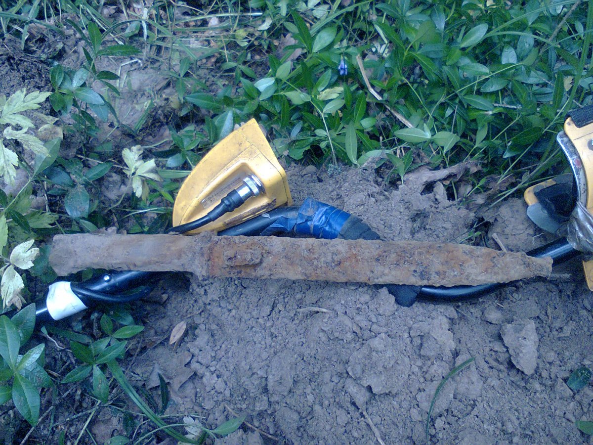

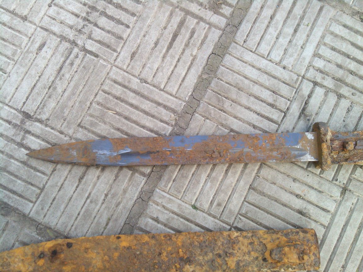

  26. Artyr
    Artyr Hauptmann Клуб взаимопомощи
    гарду легко постукуєте, доки не появиться шат. Потім один тримає за рукоятку, а інший за ножни. Має піти
    P.S. Ось фото, витягнули одразу в лісі без жодних зусиль
