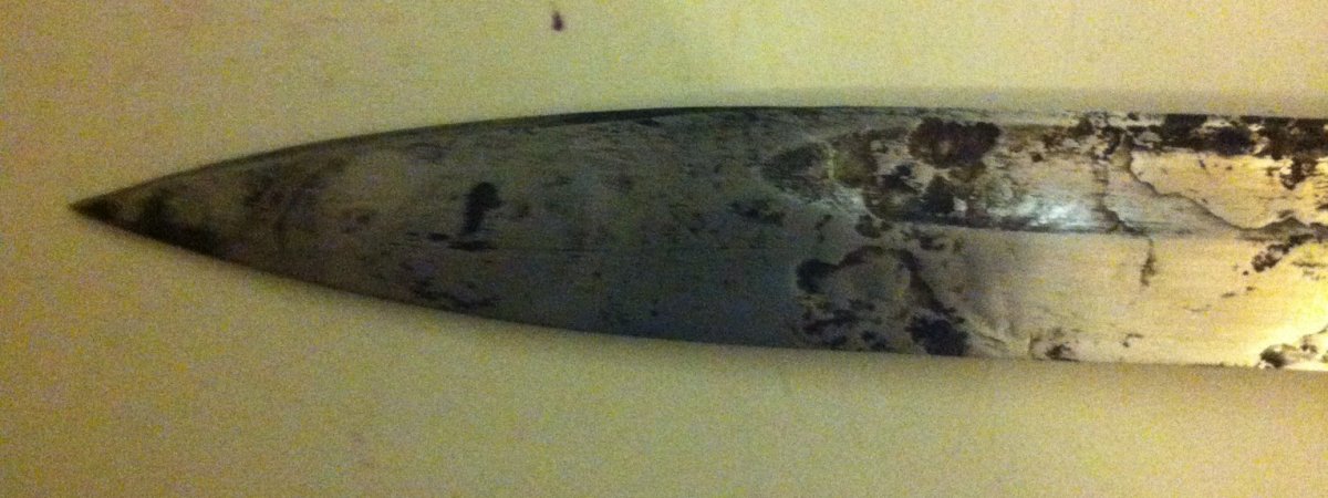

    Після наварки і видалення зубів пили на лезі..що робити далі? Варити думаю марна справа, ще зняти наждачкою трохи?

    Дивлячись якого вигляду ви хочете досягти.

    Я бы крупные раковины подварил бы. А волны, которые образовались после очистки от воронения шлифонул бы наждачкой. Дол обработал бы бор-машинкой с шарошкой в виде наждачки.
