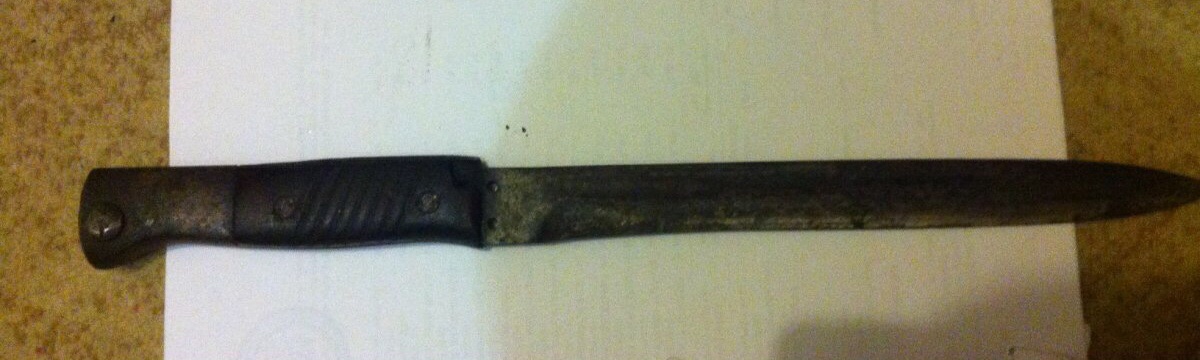

    image.jpg image.jpg image.jpg image.jpg image.jpg image.jpg image.jpg Добрый вечер камарадам .. Попался штык , после чистки ручка и поллезвия получились не плохо сохранились как для копани , а вот беда поллезвия сгнило ... Решил восстановить ... Наваркой метала удалось более менее восстановить геометрию и толщину ... А вот канавка !!!!

    геометрию окончания клинка еще надо подкорректировать..буду рад за подсказки и пожелания...и вообще провильной ли дорогой иду товарищи...( ц)?

    Если дружите с болгаркой то канавка не проблема. Для таких дел использую болгарку под 125тый диск. Диск на половину сработанный. Рука с болгаркой должна упираться в стол на котором лежит нож (для жёсткости). Вышлифовуется всё очень аккуратно. В оконцовке чуть наждачки на карандаше и всё.

    дякую !!! сьгодні поробую...:beer: з болгаркою дружу років 20 ...

    К дреммелю, либо к какому другому гравёру китайскому, идёт в комплекте или продаётся отдельно среди прочих насадок такой образив в виде шарика. Вот ним после болгарки тоже можно, чтоб придать округлость канавка этой (дол по правильному эта канавка, вроде, зовётся). Можно и в дрельку зажать насадку эту, только с оборотами не переборщите.

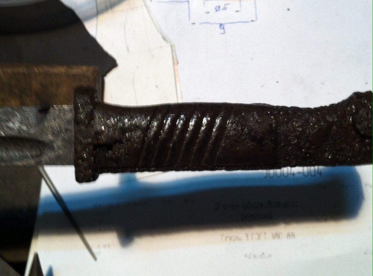

    Оживлю тему ... Этот штык отложил .. Непосетила меня еще муза ... Давно дома валяется добротная ручка с убитым лезвием ..,

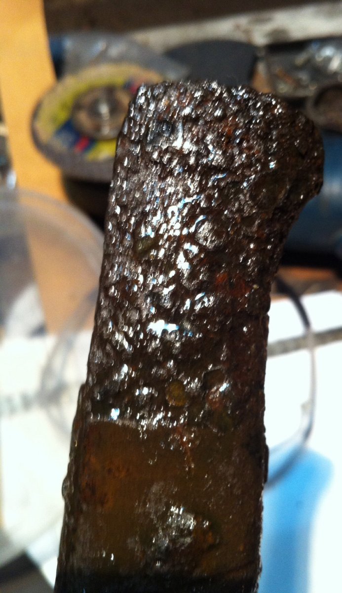

    В долгих поисках был найден донор с хорошим лезвием и убитой ручкой ...

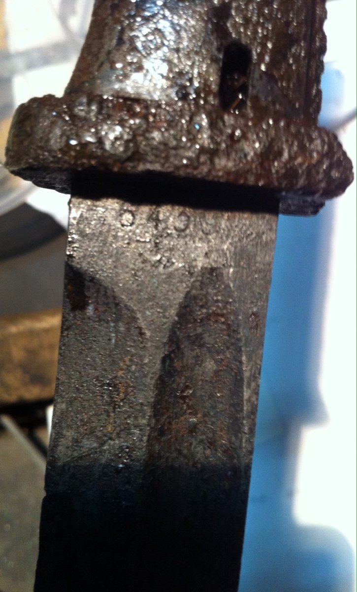

    При чистке лезвия вышли все клейма и номера..

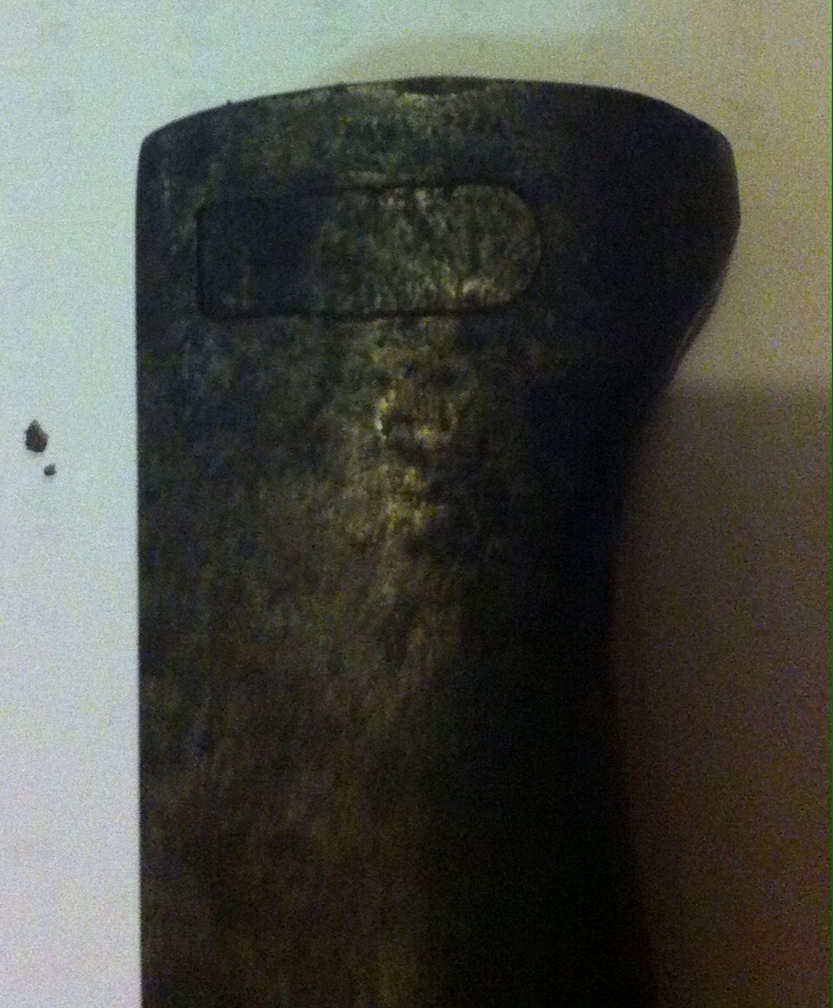

    Ручка убитая временем ..но задача розібрати кнопку і зняти бакеліт з термопластиною...

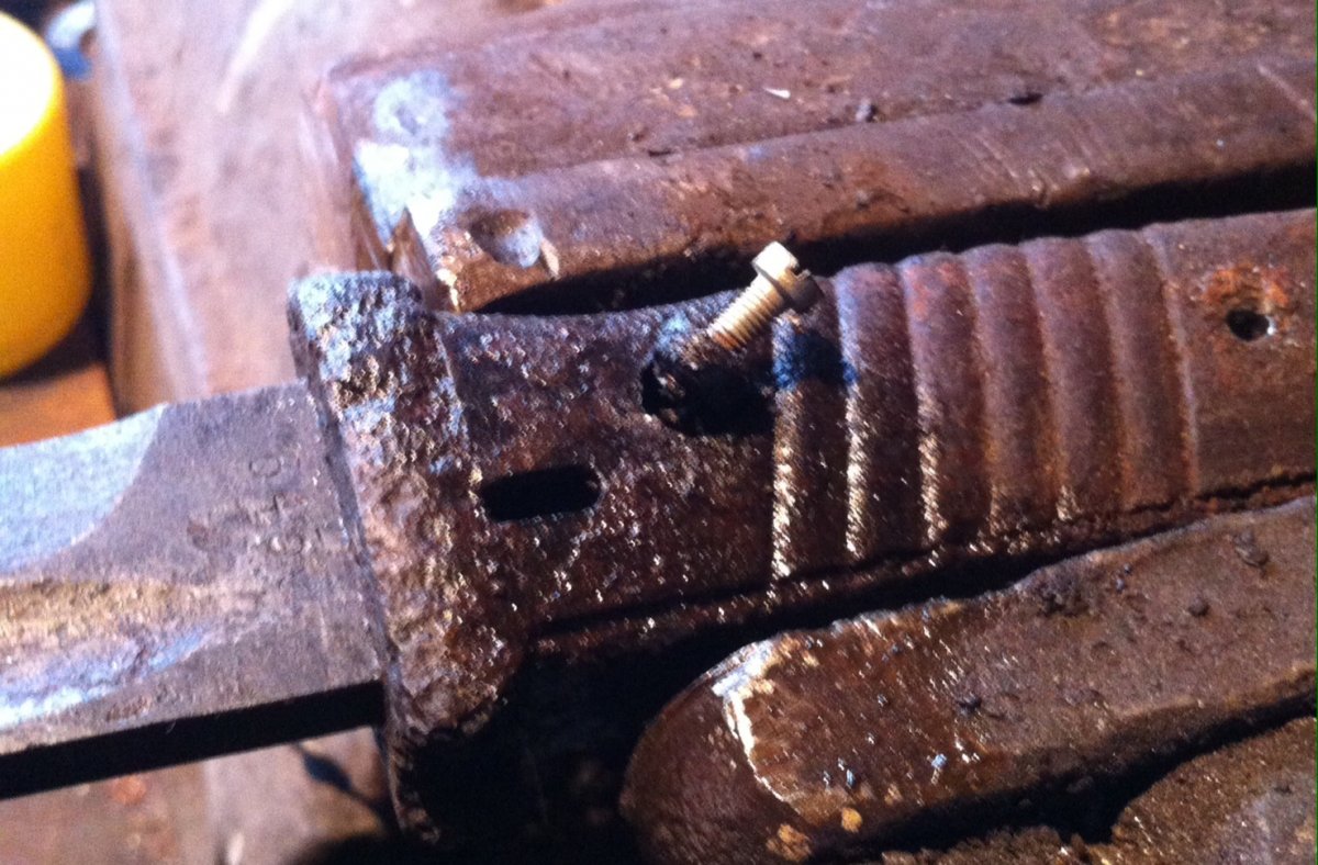

    Електросваркою коротким замиканням прогрів кнопку , змазав WD... І о чудо кнопка відкрутилася ..

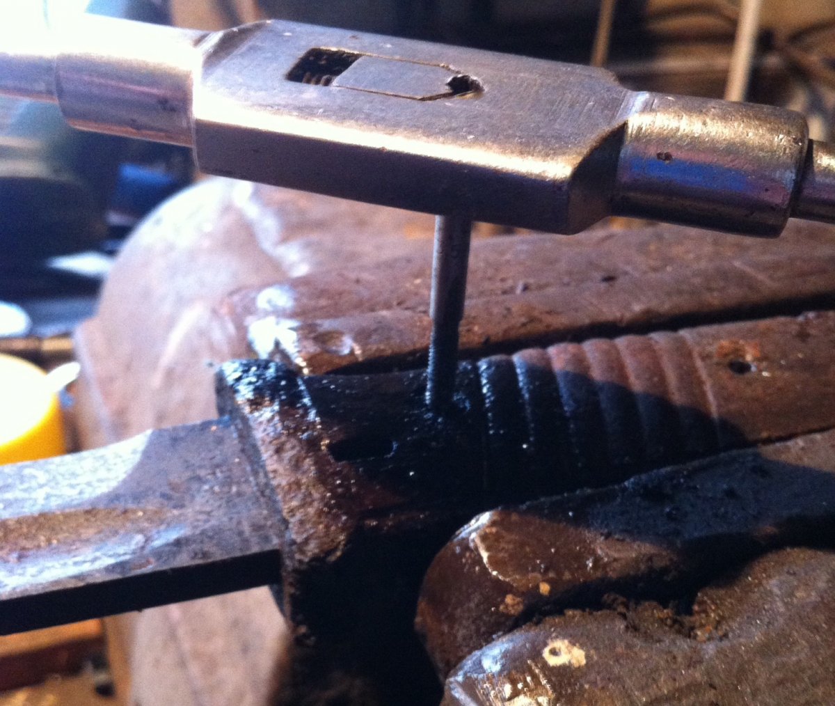

    image.jpg Ввиду сильной коррозии гайки пришлось высверлить..

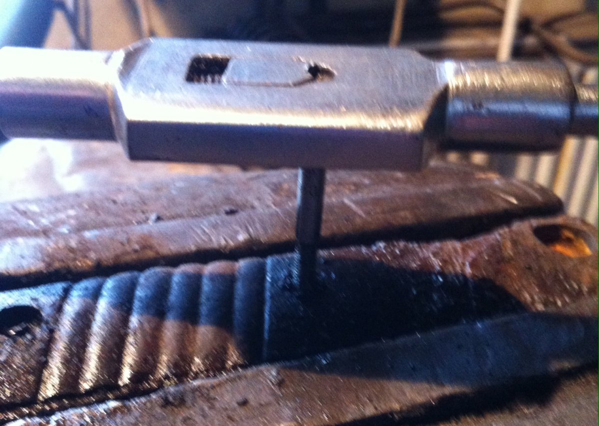

    Убираем метчиком остатки винтика которые не высверлились..
