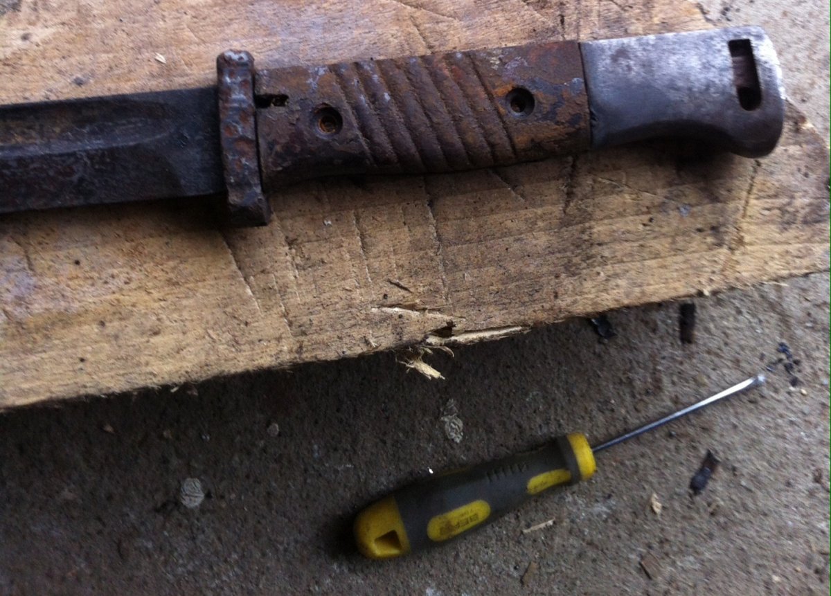

    Ручка разобрана..

    Таким способом разбираем и донора ... Вот "пациенты" готовы к пересадке... Продолжение на другой неделе..

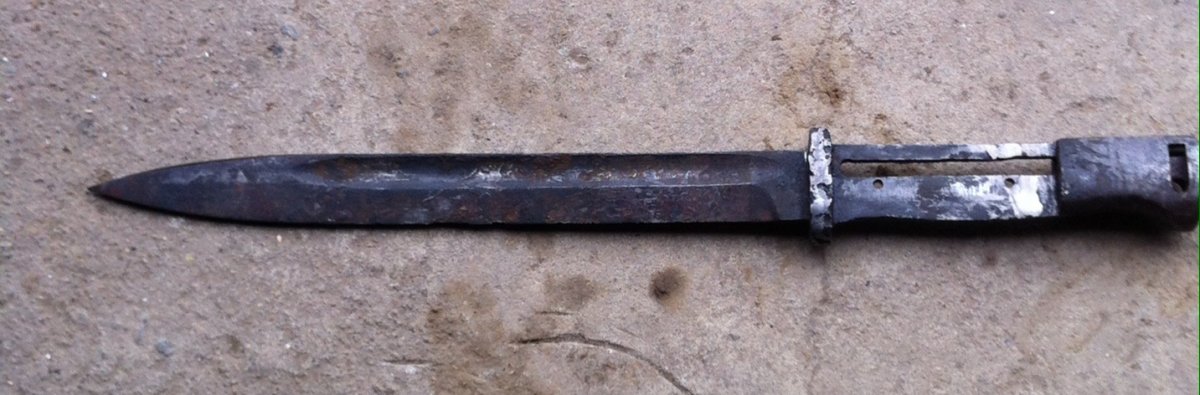

    Прихвачуемо короткою дугою ..дома полуавтомата нема ..варю єлектродом..
  15. Miklos
    Miklos Oberleutnant
    2,137
    Location:
    Munkach
    tankis and 663 like this.
  16. Miklos
    Miklos Oberleutnant
    2,137
    Location:
    Munkach
    Вийшло так ..щоби зазор був мінімальним..якщо память не підводить відстань між гард і ручкою мае бути 76 мм

    Після обробки флексом ( болгаркою) .., надфілями і абразивною шкуркою ..

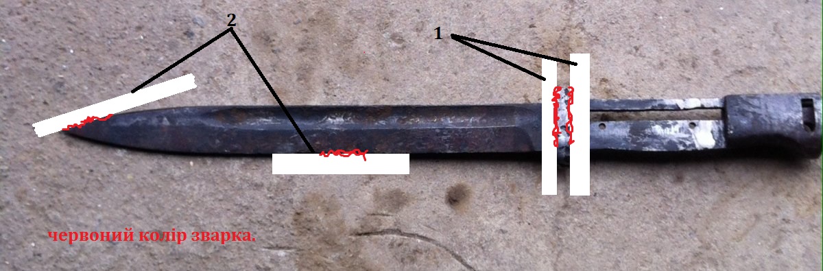

    З попереднього опита ..всі міста з клеймами і цифрами треба захистити від можливого пошкодження дугою , іскрами ...

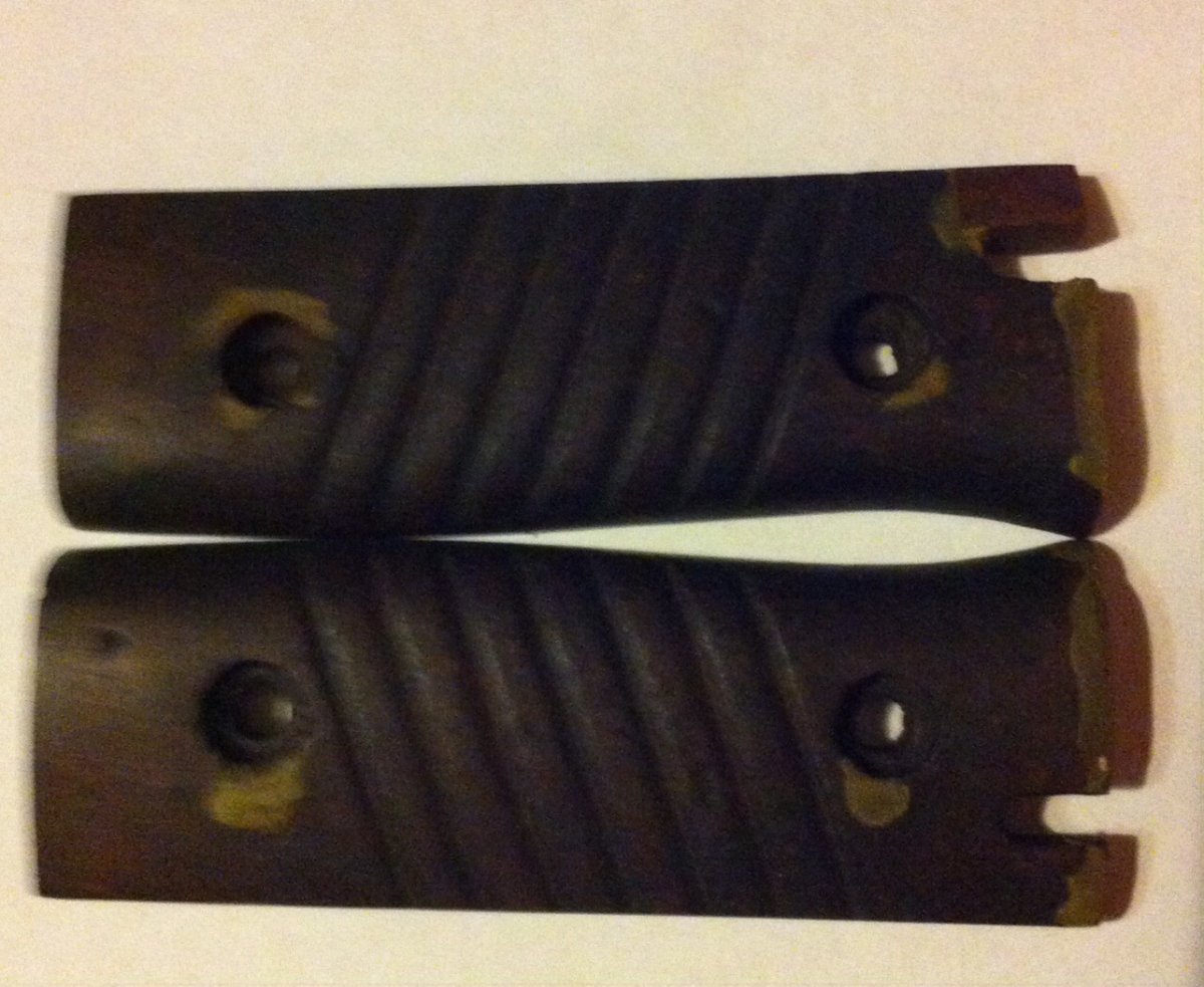

    Хто підскаже як зробити бакеліт однотонним ? Міста дрібних ушкоджень шпаклював єпоксідкою змішанною з бакелітовою стружкою ..до обробки все було добре ..як почистилось шкуркою то повискакували плями..може в маранцовці прокипятити?
  23. 663
    663 ✠ Moderator
    17
    7,598
    Location:
    Україна.
    Потрібно було додати чуть краски до епоксидки при розмішувані.
    А ще краще, це питання потрібно було задати до того як шпаклювали накладки.
    Miklos likes this.

    Не хочу втручатися в вашу роботу але, з метою все ж допомогти хочу вам дати пораду. Бачу що ви хочите зробити штик під хороший стан, тільки є косяки на гарді та кінчику леза. Щоб такого не було потрібно ставити в притик металічні пластинки та варити так щоб зварка лягала на гарду чи лезо та чуть наплавлялася на пластину. Пластина потому відірветься загибом в верх або при допомозі болгарки. Результат буде хороший та кутики гарди чи край леза не буде спалений. Як варіант відмітив на другому фото. Удачі вам в роботі.
    Miklos likes this.
  25. Miklos
    Miklos Oberleutnant
    2,137
    Location:
    Munkach
    Дякую..якраз підхожу до цього питання..зроблю і виложу фото
