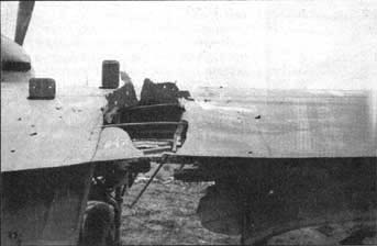

    Таким образом я заключаю, что описание типа снаряда, это все, что Вы можете дополнительно сообщить к "разгромной" подписи под тем самым снимком?
    Привожу цитату Вашей подписи:
    "при многочисленных попаданиях 20 мм снарядов образовывались дыры, как от попадания снаряда калибра не менее 75 мм.
    Фото №2. Крыло Ил-2 после попадания. Также можно обратить внимание на фото №1, повреждения идентичны."
    Из Вашего текста следует, что на снимке результаты попадания одного 20мм снаряда типа "класса осколочно-трассирующих или осколочно-зажигательных снарядов калибра 20 мм, взрыватель мгновенного действия в классе AZ45-49 или 1502". Собственно именно в этой подписи весь "разгромный эффект". Я правильно понимаю?
    Например, потому, что "при многочисленных попаданиях 20мм снарядов" самолет можно на куски разнести (что не однократно описано со всякими "мессерами" и даже Вашими любимыми "сильно бронированными" "фоккерами"), а вот в ИЛ-2 оказывается можно только дырку сделать как от 75мм снаряда.

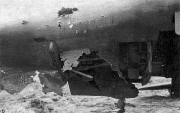

    Таки ви прикидываетесь или вы идиёт?
    Таки смотрим фото ниже. Таки на шо похоже на попадание из двухстволки?

    Вот бла-бла-бла не надо. Я четко сформулировал вопрос. А прикидыветесь Вы.

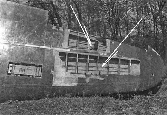

    Таки на всех фото прекрасно видно попадания от одного до трёх снарядов максимум. Причем почти все фото первой половины войны, т.е. до массового использования 30-мм пушек немцами. :) Таки попадания в деревянно-полотняные части самолета и образования дырочек большого размера. Улавливаете мисль? :)
    А в те Ил-2 которые попали пушечные очереди есть фото - вернее, то что осталось от Ил-2.

    Я все фото не рассматриваю. Достаточно с одним разобраться. Тем более, что именно Вы выделили его особняком из всех вами приведенных.
    Так есть Вам что добавить по этому фото или ограничиваемся типом снаряда и все?

    Ваше узколобие меня убивает. :) Ещё одна подобная ересь, отправитесь на отдых. Ок?
    1. Описаное около 8 раз крыло, было снято с самолета по возвращению из вылета. Известен заводской номер машины и экипаж. И причины повреждения тоже давно известны. Зачем изобретать велосипед?
    2. Чем больше фотографий с идентичными повреждениями - тем больше доказательств того, что та или иная часть корпуса машины была более уязвима в отличии от других.
    3. Всеми выложеными фото, я показал ненадежность конструкции самолета с деревянными и полотняными частями. При попадании в которые образовывались огромные пробоины. :)

    Ваша "широта взглядов" без описания причин меня убивает не меньше. Баньте сколько Вам удобно. Все равно вернусь к рассмотрению именно этого фото и именно этого характера повреждений. Иначе с такими "широко начитанными экспертами" как Вы нельзя. Я уже какую страницу добиваюсь простого ответа на вопрос - "Чем по Вашему мнению был обусловлен характер повреждений на указанном фото?"
    Даже варианты ответа предлагаю как "тупому" студенту:
    1. Обусловлен попаданием одного 20мм снаряда типа "класса осколочно-трассирующих или осколочно-зажигательных снарядов калибра 20 мм, взрыватель мгновенного действия в классе AZ45-49 или 1502"?
    2. Обусловлен другой причиной?
    И как от "тупого" студента получаю соответствующий ответ:
    Причем здесь заводской номер машины? Назовите мне пожалуста "давно известные причины повреждения".
    Еще раз повторяю - я хочу рассмотреть одно фото. Почему именно его? Потому, что Вы тоже рассмотрели его "особняком", вне вашей подборки с "детскими" черепами.

    Таки стопятидесятый раз говорю, что ДА это попадание одного-двух осколочно-трассирующих или осколочно-зажигательных снарядов калибра 20 мм или одного снаряда 37-мм, при непосредственном контакте с крылом произошел взрыв.
    Таки ви уже выдали перл с попаданием в крыло в посте №184 и №189. :D Таки прям так и думал. :D Таки индюк тоже думал. Не смешите народ...
    Ага... немцы с двухстволки выстрелили.
    Таки, потому шо гладиолус. Как вы думаете? Экипажу этого самолета и спецам из НИИ наверное виднее, что попало в самолет. А ещё это было сказано в постах №166, №175 и №179. А вот посмотрите скан special for you.

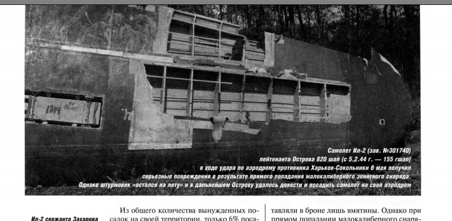

    1.,2.Разрушение консоли крыла самолета Ил-2 в результате попадания 37-мм осколочно-зажигательного снаряда
    3.Разрушения в борту кабины летчика самолета Ил-2 в результате двух попаданий снарядов калибра 20-мм

    Берем ту злополучную фотографию. Видим 2 зоны разрушения. Согласен камерад Adolf MebiuSS?
    Но вот что настораживает - если в зоне разрушения сверху фотографии четко видно где попал снаряд и выломало крепления элерона (так это называется по-моему), то зона разрушения внизу какая-то странная. Правда Вы, Adolf MebiuSS, преположили, что это 2й снаряд попал по касательной и произвел такие разрушения крыла взрывом ВВ с помощью "взрывателя мгновенного действия". Опять же про согласие?
    gall 83 подобається це.
  25. Adolf Mebius
    Adolf Mebius Flieger
    5.543
    Deutschland, Böblingen
    Согласен. :)
    Именно так.

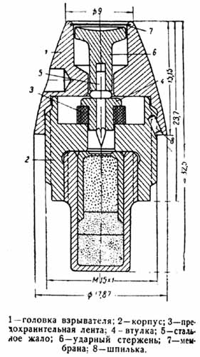

    А снаряд Вы имели ввиду этот?
    "1.Осколочно-зажигательно-трассирующий выстрел "Sprengbrandgranate mit L´spur", снаряд: масса - 120гр., длина - 86мм, взрывчатка: ТЭН и шашка с зажигательным составом, вес - 6,6гр., взрыватель "AZ 49", начальная скорость - 900м\сек, общая длина выстрела - 203мм, вес - 287,5гр., вес порохового заряда - 41гр., окраска снаряда – желтая."
    Взято отсюда
    http://eko-czao.narod.ru/ball/patron/20mmsolothurn/20mmsolothurn.htm
    И это тот самый взрыватель?
