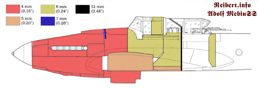

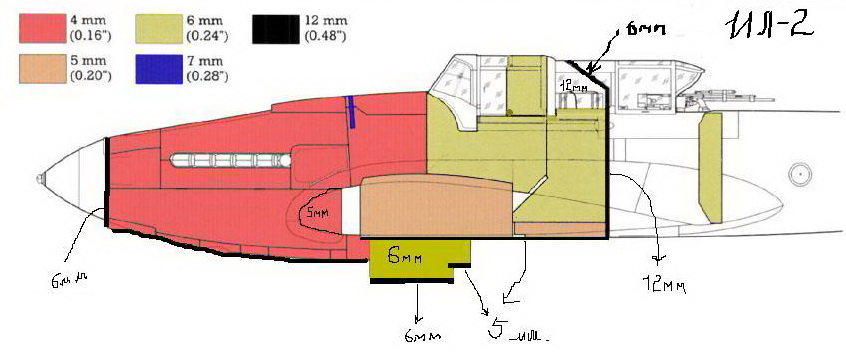

    1. Изначально бронирование расчитывалось защиту экипажа и силовой установки от пуль винтовочного калибра 7.62 и 7.92мм с БР сердечником и осколков зенитных снарядов калибра 20-37-мм. Но уж ни как от прямого попадания снарядов в части фюзеляжа и бронекоробки штурмовика..
    В связи с неудачным испанским опытом боевого применения разведчиков-штурмовиков и истребителей для непосредственной авиационной поддержки войск в условиях сильной ПВО противника уже 16 декабря 1937 г. у Начальника вооружения и материально-технического снабжения ВВС КА при формировании плана опытного самолетостроения на 1938 г. специалисты НИИ ВВС - военный инженер 1-го ранга П. А. Лосюков и военный инженер 2-го ранга П. В. Рудинцев, со всей остротой поставили вопрос о незамедлительном включении в план постройку специального самолета-штурмовика, "действующего на низкой высоте и имеющего мощное наступательное и оборонительное вооружения и с мотором, развивающим максимальную мощность у земли..."
    Через полтора месяца с подобной инициативой выступил и начальник 1-го Главного Управления НКОП (по совместительству Главный конструктор завода 39) С. В. Ильюшин, направивший в начале февраля 1938 г. на имя И. В. Сталина, В. М. Молотова, К. Е. Ворошилова, М. М. Кагановича и Начальника ВВС КА А. Д. Локтионова докладную записку следующего содержания:
    "При современной глубине обороны и организованности войск, огромной мощности их огня (который будет направлен на штурмовую авиацию) - штурмовая авиация будет нести очень крупные потери.
    Наши типы штурмовиков, как строящиеся в серии, - ВУЛТИ, ХАИ-5 (констр. Неман), так и опытные -"Иванов" (конструктр. Сухой) и "Иванов" (констр. Неман) имеют большую уязвимость, так как ни одна жизненная часть этих самолетов: экипаж, мотор, маслосистема, бензосистема и бомбы - не защищена. Это может в сильной степени понизить наступательные способности нашей штурмовой авиации.
    Поэтому сегодня назрела необходимость создания бронированного штурмовика или, иначе говоря - летающего танка, у которого все жизненные части забронированы.Сознавая потребность в таком самолете, мною в течение нескольких месяцев велась работа над разрешением этой трудной проблемы, результатом которой явился проект бронированного самолета-штурмовика, основные летно-боевые данные которого изложены в нижеследующей таблице.Для осуществления этого выдающегося самолета, который неизмеримо повысит наступательные способности нашей штурмовой авиации, сделав ее могущей наносить сокрушительные удары по врагу без потерь или с очень малыми потерями с ее стороны, прошу освободить меня от должности Начальника главка - поручив мне выпустить самолет на Государственные испытания в ноябре 1938 года.Задача создания бронированного штурмовика исключительно трудна и сопряжена с большим техническим риском, но я с энтузиазмом и полной уверенностью за успех берусь за это дело.
    Сер. Ильюшин. 27. 1. 38.
    И так поправка по бронированию.
    Источник "Штурмовики ВОВ" О.В.Растренин

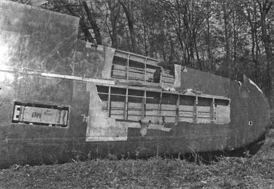

    Глубоко сомневаюсь что это попадание ОФ,ОГ 20-мм пушки
    1.При попадании оф образуется дыра с многочисленными осколочными отверстиями. А тут этого не наблюдается. А виде сплошной отрыв куска плоскости
    2. По воспоминания фронтовиков немцы старались снаряжать свои пушки БР снарядами которые легко прошибали бронирование Ил-2 т.е. 1-ю очередь коробка ИЛ-2 была бронирована нужно было поразить стрелка, летчика.
    3. Я считаю что это все таки 1 из многих производственных дефектов т.е отрыв шмангноута из плохой склейкии установки.
    ИМХО!
    gall 83 подобається це.

  17. Adolf Mebius
    Adolf Mebius Flieger
    5.543
    Deutschland, Böblingen
    Незнаю, что ты там думаешь, но я тебя огорчу. ;)
    Это крыло от Ил-2 (Зав.№301740) лейтенанта Острова из 820 ШАП, во время удара по аэродрому Харьков-Сокольники получил попадание малокалиберного зенитного снаряда. :)

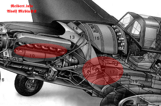

    Есть мнение, что бронированные штурмовики для атак наземных целей на минимальной высоте фирма "Юнкерс" строила еще в годы Первой мировой войны, причем серийно. Это был J.I, спроектированный Отто Мадером и активно применявшийся на передовой начиная с весеннего наступления 1918 года во Фландрии. Так что Ильюшин вовсе не был первым. :smile_8:
    Между прочим, машина вполне себе цельнометаллическая с бронекоробкой, защищающей двигатель, топливный бак и экипаж.

    Вам остаётся только перечислить упомянутые требования к самолётам штурмовикам.
    Неверно, он не был "одет" в броню, броня входила в силовой набор.
    Либо о некомпетентности автора статьи, который не ведает, что при проектировании новых машин всегда применяют уже внедрённые в серию и проверенные узлы и решения. Это значительно сокращает время доводки самолёта в целом.
    Так авиация и состоит из компромиссов. И каждый ЛА имеет как сильные так и слабые стороны.
    Уж таково свойство радиаторов, куда их не размещай, под фюзеляж, над фюзеляжем, легко поражаются. Лучше всего их спрятать за броню, что было и сделано на Ил-2.
    Кроме того, таково йж свойство ДВС, работает только при исправных системах смазки и охлаждения, зажигания, топливной. Выход из строя хоть одной из них влечёт отказ ДВС. Так что, размещение в одном месте обоих радиаторов не критично с точки зрения живучести самолёта. Зато размещение радиаторов в одном воздушном тракте позволяло получить выигрыш в полётной массе.
    Что до очереди из 20 мм пушки с близкого расстояния, то она гарантированно уничтожит любой самолёт.
    Деревянной, хвостовую часть делали только в период дефицита дюраля. И здесь стоял вопрос, или делать самолёты с деревянным хвостом, или не делать вообще. В условиях войны, второй вариант не приемлем.
    То что дерево хуже дюраля, никто не спорит. Стало с дюралем полегче, стали делать из него.
    Ну и? Какой смысл использовать дорогостоящие материалы для двигателей ресурс которых ограничен.
    Плохая маневренность? Ну так где цифры? Радиус виража, максимально допустимый крен и т. д. А то пока одна философия.
    Ну в том, что ударные самолёты уступают истребителям в маневренности, вы открытия не сделали.
    Опять же, компромисс. Обзор задней полусферы ухудшен в пользу бронирования.
    Всё зависит от параметров строя. Манёвр ограничен только в сомкнутых (парадных) строях.

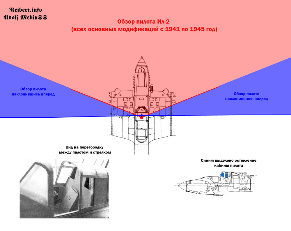

    А про стрелка вы забыли?
    И какая же тактика по вашему не самоубийственная?
    А зона обзора стрелка куда девалась? Это же двухместный вариант.
    Это почему не мог?
    И как работать по переднему краю с высот более 3000 м?
    Да ну? А можем вы приложите схему зон (сектора) обстрела штурмовика?
    Ну, и что на Ил-2 зря прикрывали бронёй?
    И к чему был весь ваш пафос по поводу плохой маневренности, эсли только: редкие очереди истребителей врага?
    Отдельные бронеплиты проигрывают в сравнении с несущим бронекорпусом.
    И где стрелок не защищён вообще? То что его защита хуже чем у пилота, да, но она есть.
