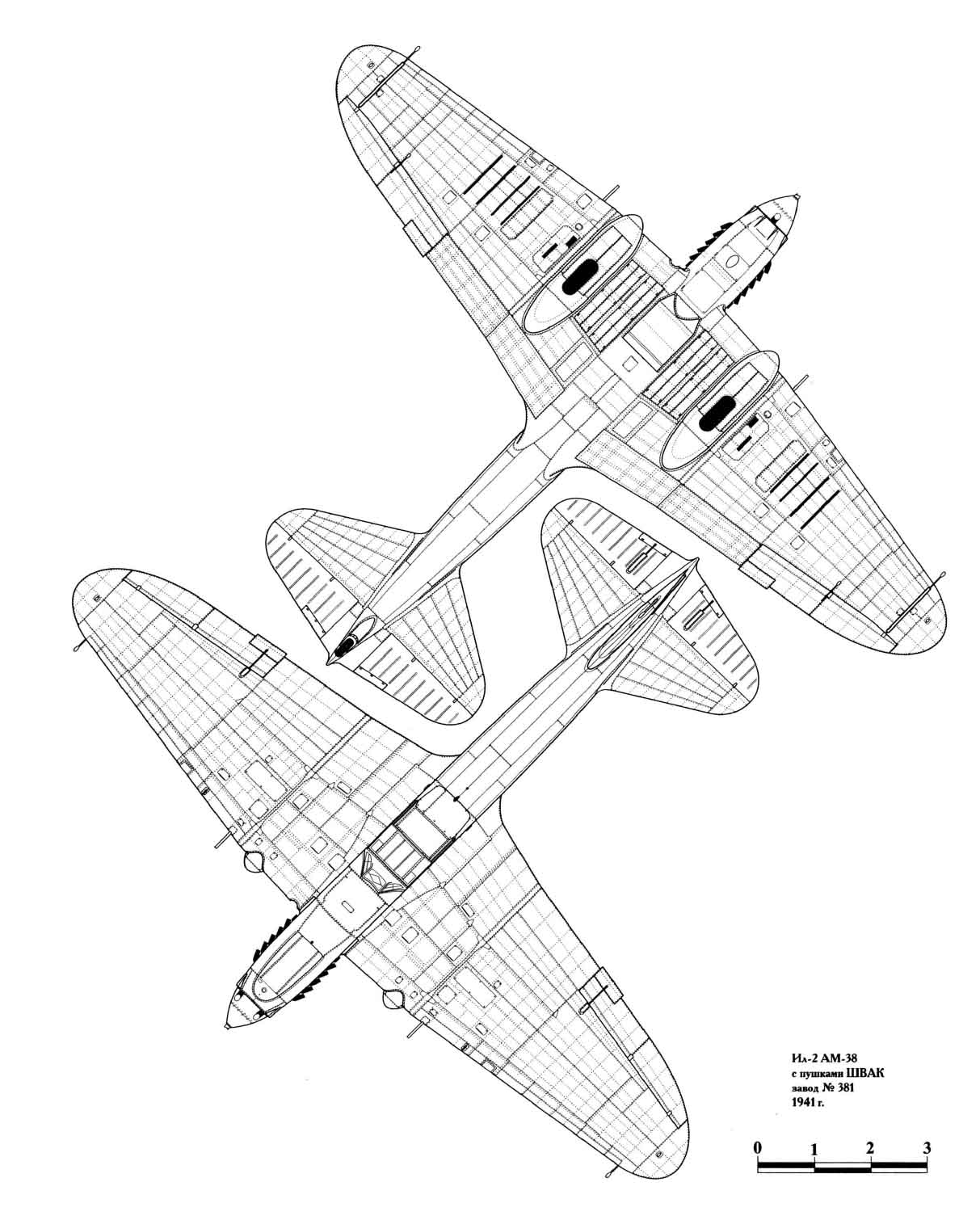

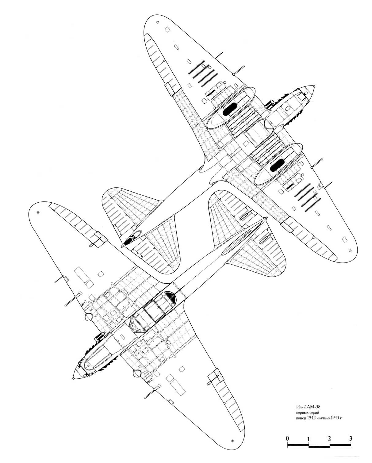

  4. Adolf Mebius
    Adolf Mebius Flieger
    5.543
    Deutschland, Böblingen

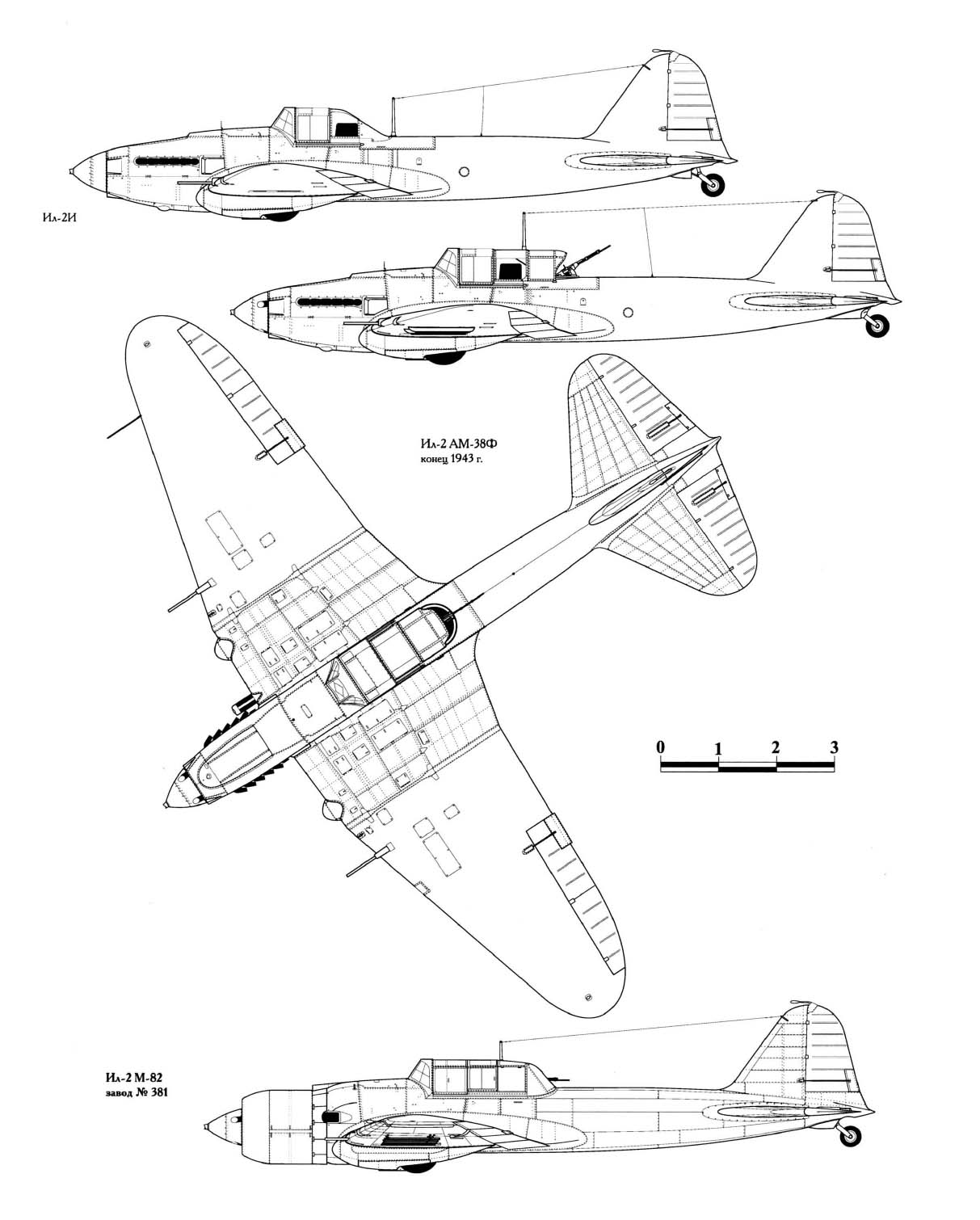

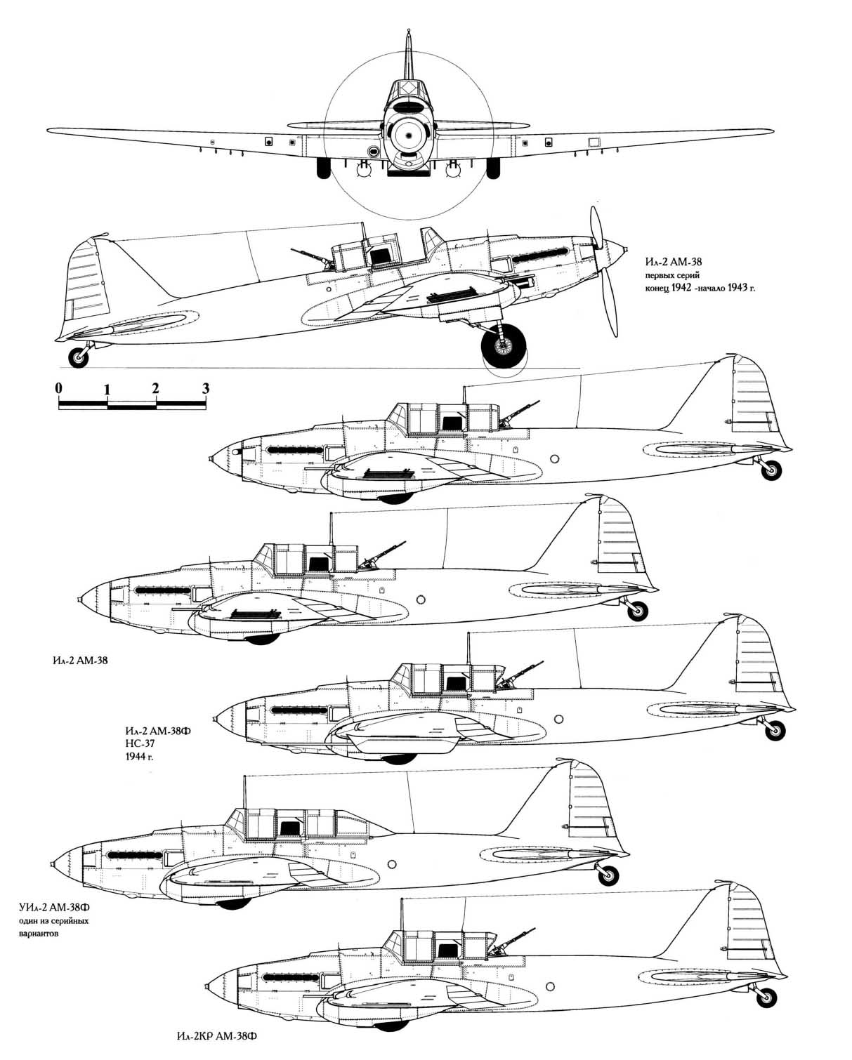

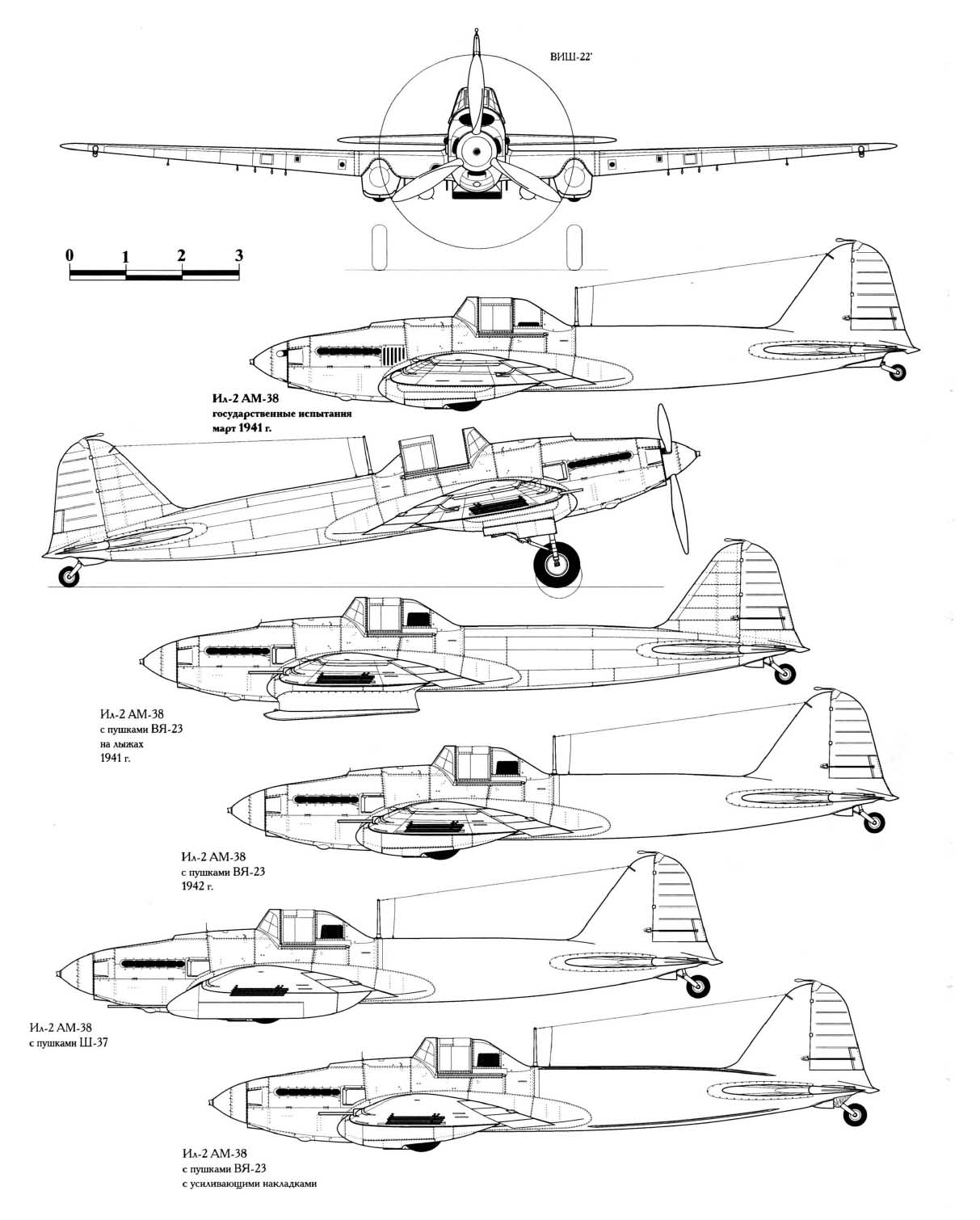

    Чертежи разных вариантов Ил-2.

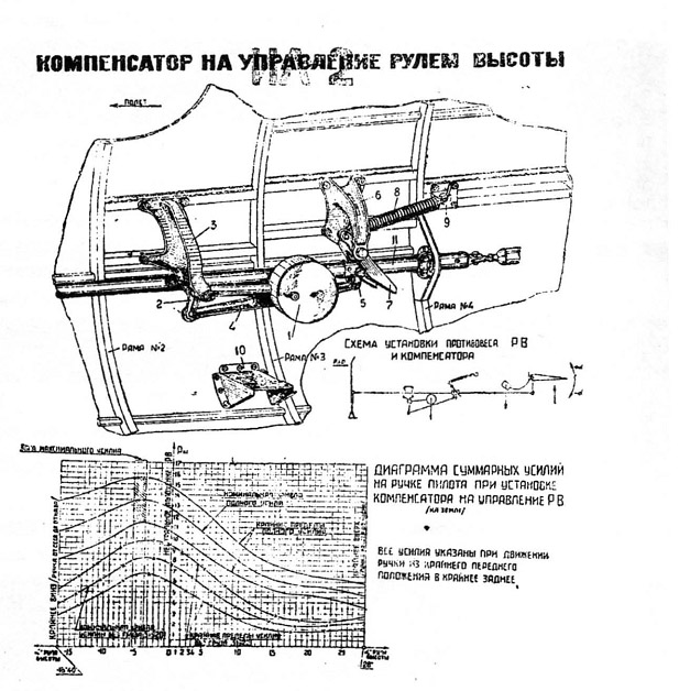

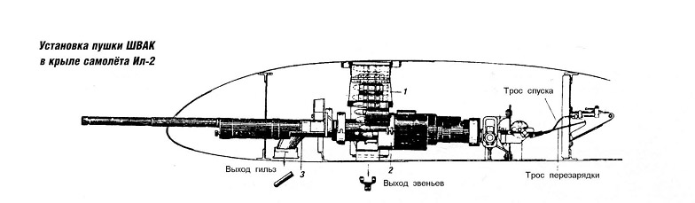

  17. Adolf Mebius
    5.543

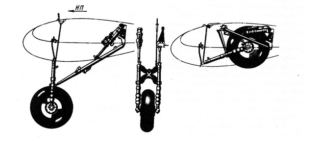

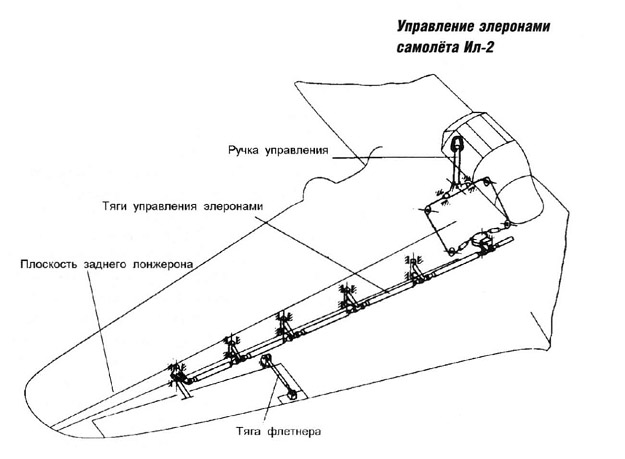

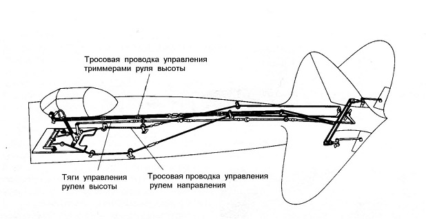

    Схемы Ил-2:
    1. Управление элеронами.
    2. Схема основной стойки шасси в разных положениях.
    3. Управление рулями направления, высоты и триммерами.
    4. Пушка ШВАК в крыле.
    5. Схема установки компенсатора на управление рулем высоты.
