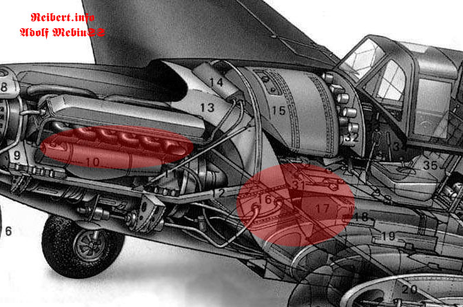

    Схема №1.
    На схеме красным цветом выделены уязвимые места не имеющие бронирования. (также см. Схему №3)
    Цифры на схеме:
    10 - Маслобак.
    16 - Водяной радиатор.
    17 - Нижний бак.

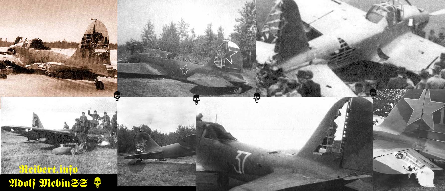

    "Ахиллесовой пятой" оказалась и полностью деревянная, и поэтому слабая конструкция хвоста самолета, вся его задняя часть могла быть отстрелена хорошей очередью, даже из обычного пулемета. Во время эксплуатации машины, при жестких посадках на полевых аэродромах, недостаток прочности конструкции деревянных хвостов проявлялся очень быстро. Это приводило не только к деформации хвостов, но и попросту к трещинам или даже излому. Поэтому пилотам часто приходилось летать на технически неисправных самолетах.
    Фото №1.
    Результаты попаданий в хвостовую часть машины.
    К этому же необходимо добавить двигатели, которые производились из низкосортных материалов.

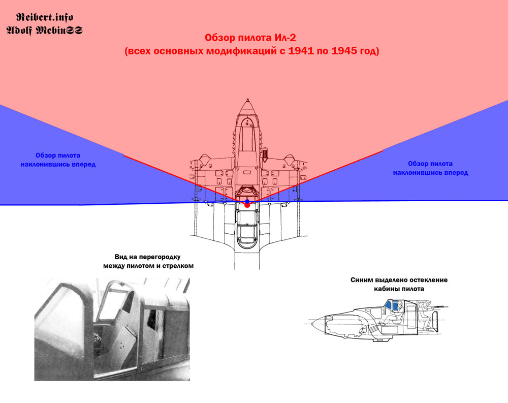

    Следующим слабым местом Ил-2 была его очень плохая маневренность, которая делала невозможным для него пассивную оборону от истребителей противника, особенно присуще это было одноместному варианту.
    Дополнительным обстоятельством усиливающим этот недостаток была сама кабина, ее конструкция была такова, что пилот никогда не мог заметить атакующего его самолета и поэтому не мог понять в какую сторону уклоняться. Пилот Ил-2 был практически всегда "слеп". Даже если бы пилот пытался защититься при помощи маневра (чего ему не позволял полет в строю), то и в этом случае истребитель противника мог легко настигнуть его за счет своей лучшей маневренности. Атакованному штурмовику не был в состоянии помочь и его коллега летящий справа или слева (либо другие), потому что даже если пилот наклонялся вперед или выглядывал через оконце, то все равно не видел 50-60% задней полусферы! Собственно именно эти два обстоятельства - плохой обзор и маневренность в совокупности с самоубийственной тактикой, а не отсутствие заднего стрелка были причиной (кроме слабой и неудовлетворительной защиты со стороны своих истребителей сопровождения) потерь во время встреч с немецкими истребителями.
    Схема №2.
    Обзор из кабины Ил-2.
    Красным цветом - обзор с кресла пилота.
    Синим цветом - обзор "наклонившись", но здесь надо учесть факт, что пилот не мог постоянно находится в таком положении.

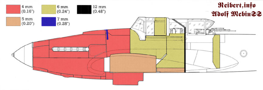

    Схема №3.
    Бронирование деталей и узлов самолета. (стоит отметить, что приведенная схема относится к 1942/43 году).
    Обратите внимание на "белые места" в бронировании самолета и посмотрите схему №1. Также на не защищенность стрелка.

    Фото №2.
    Крыло Ил-2 после попадания. Также можно обратить внимание на фото №1, повреждения идентичны.
