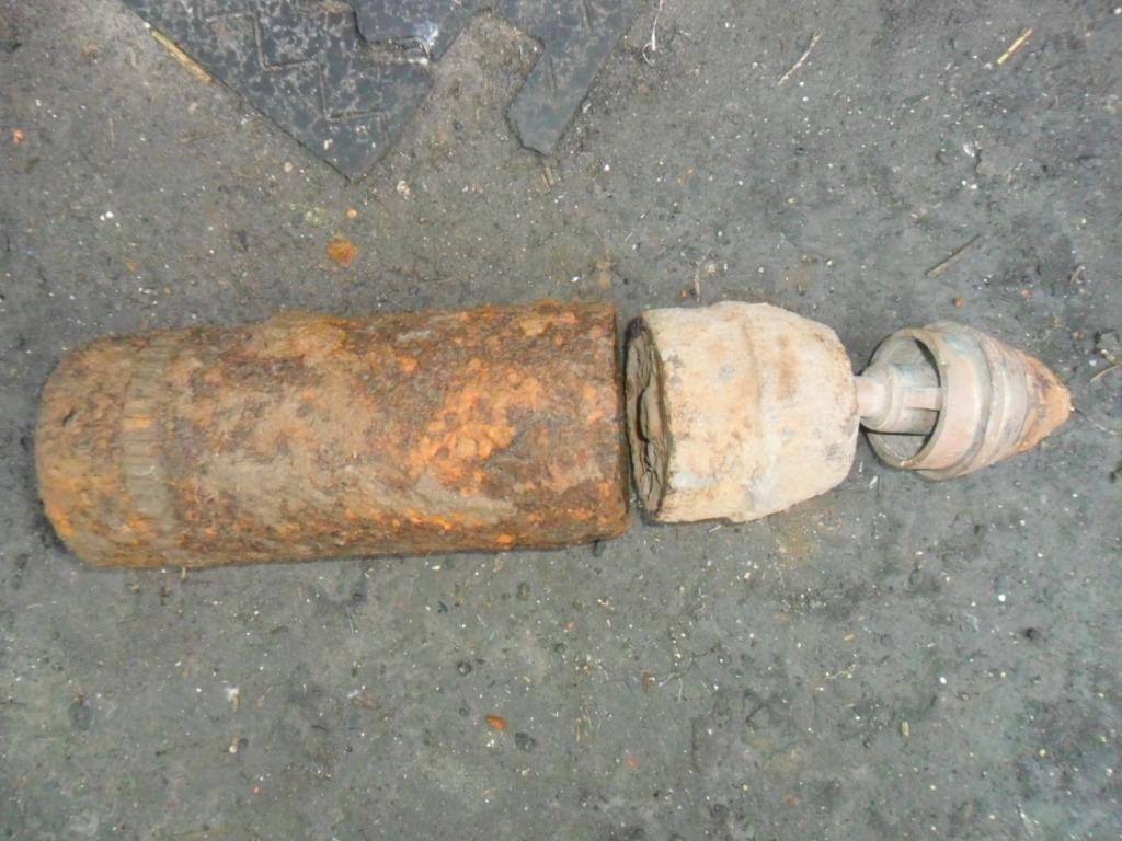

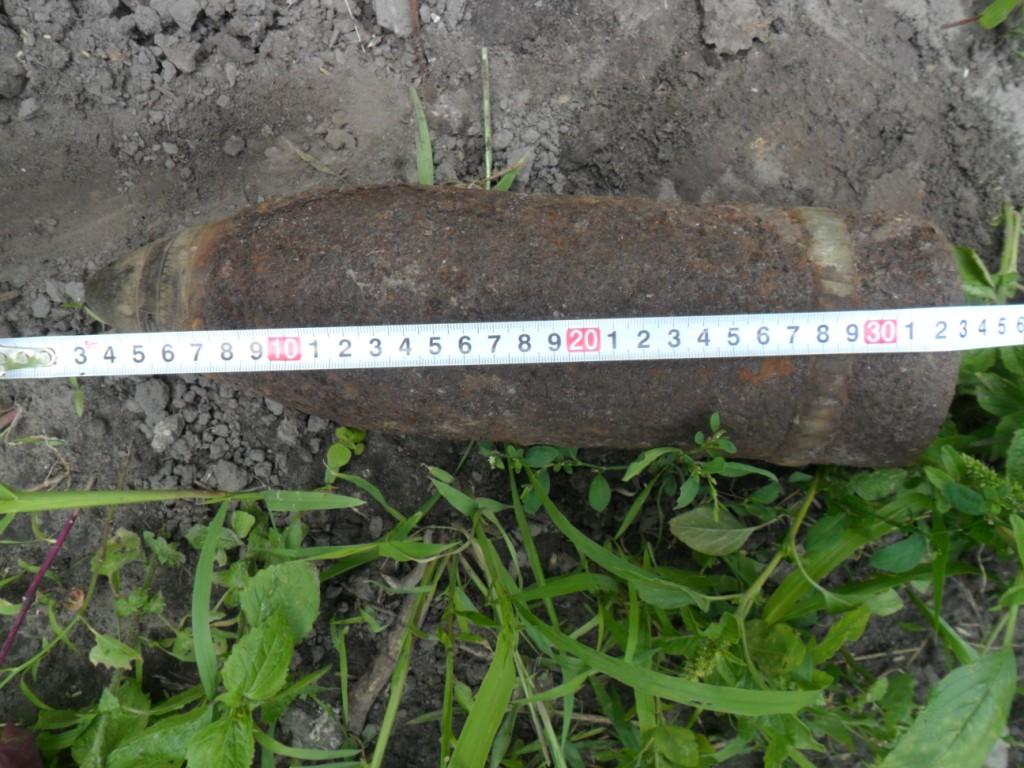

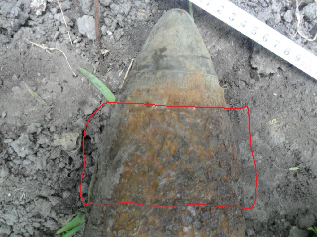

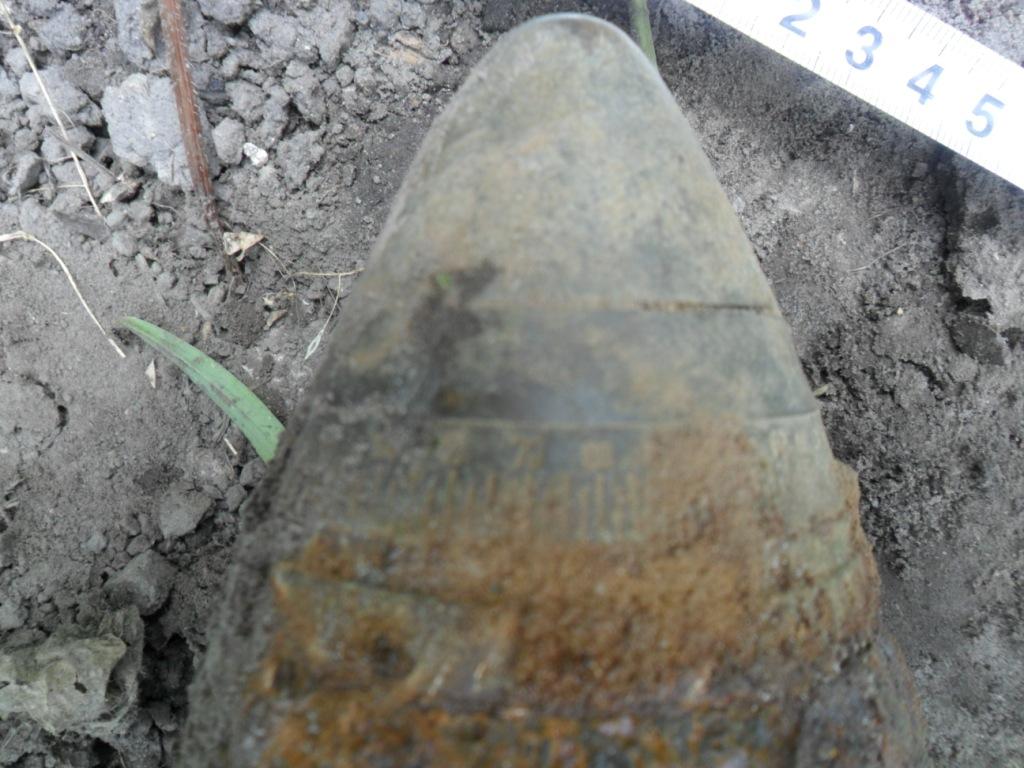

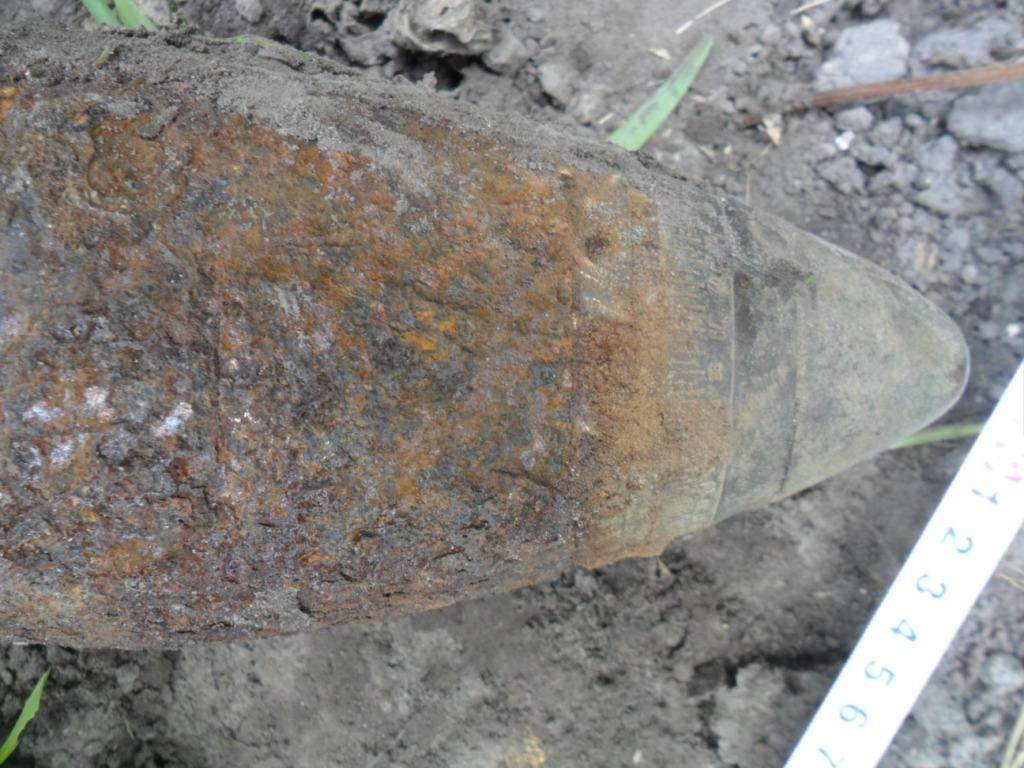

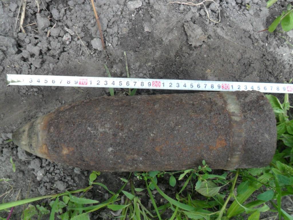

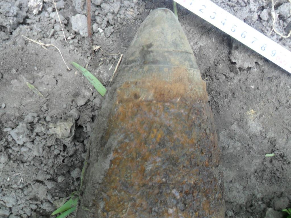

    Доброго вечора. На місці боїв по ПСВ трапився такий снаряд. Шрапнельник чи ні? Діаметр по донцю 98 мм, вага більше 11 кг (далі нема шкали на безмені).

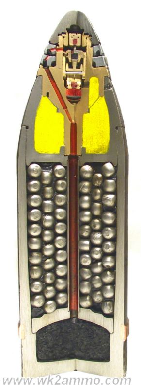

    Трубка М14 является опасной. В донной части трубки есть тротиловая шашка.

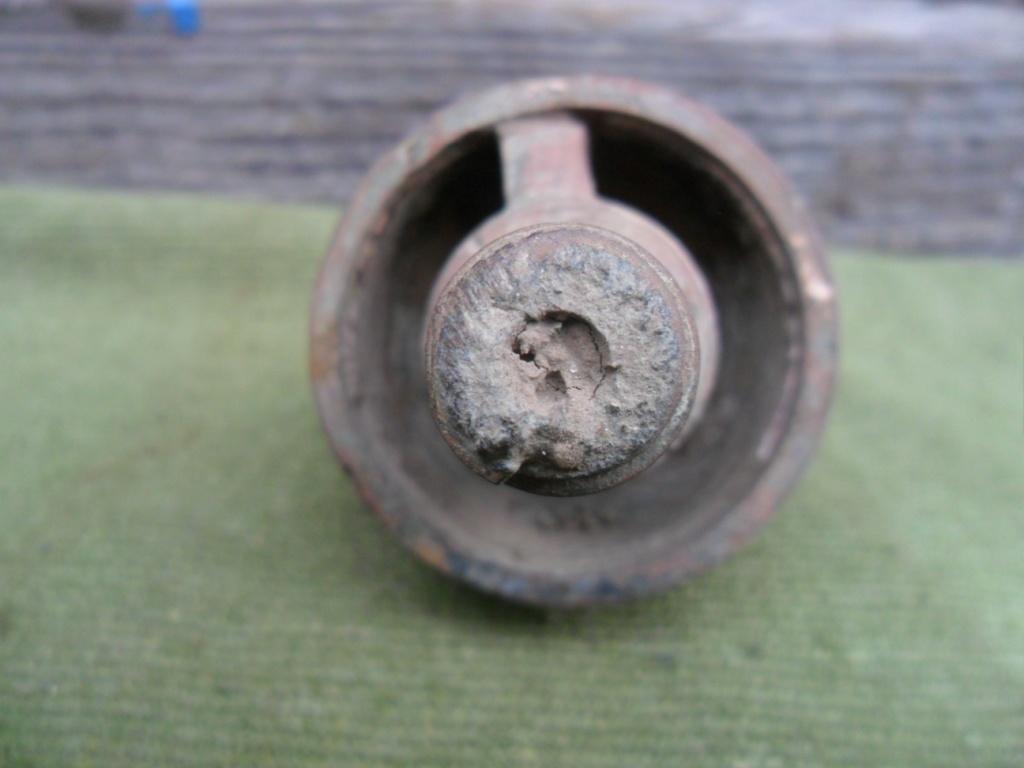

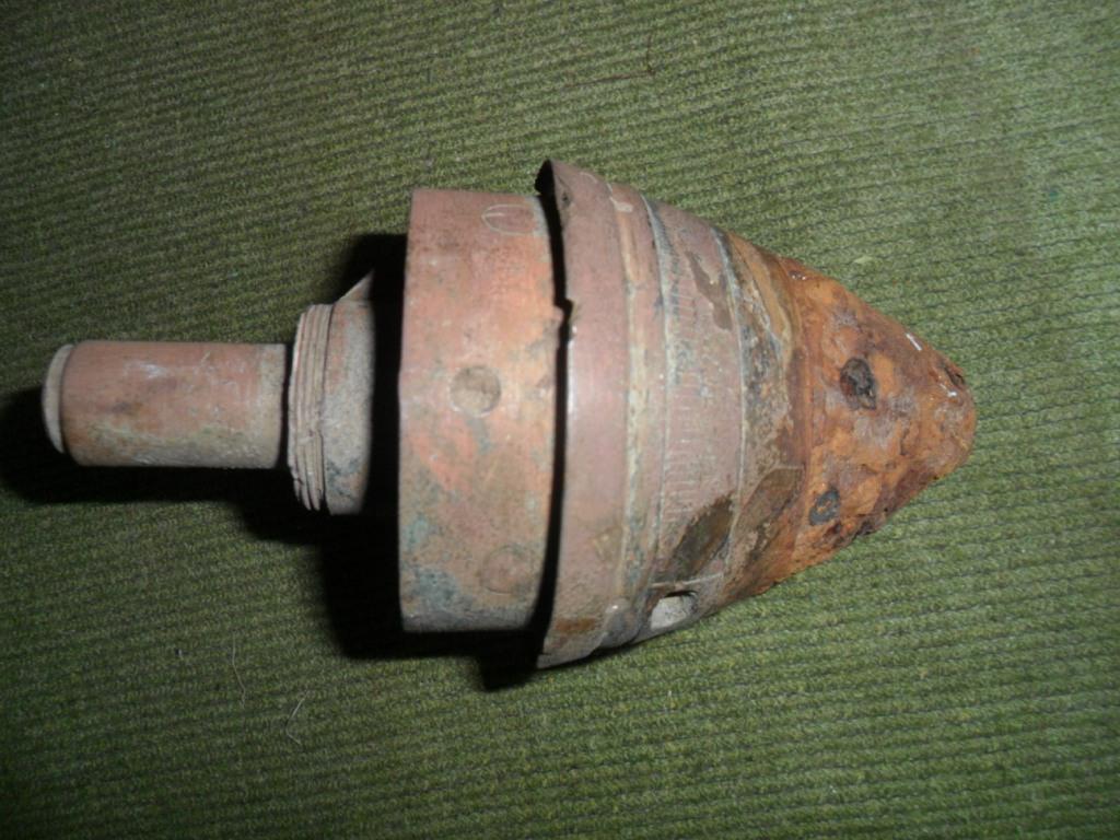

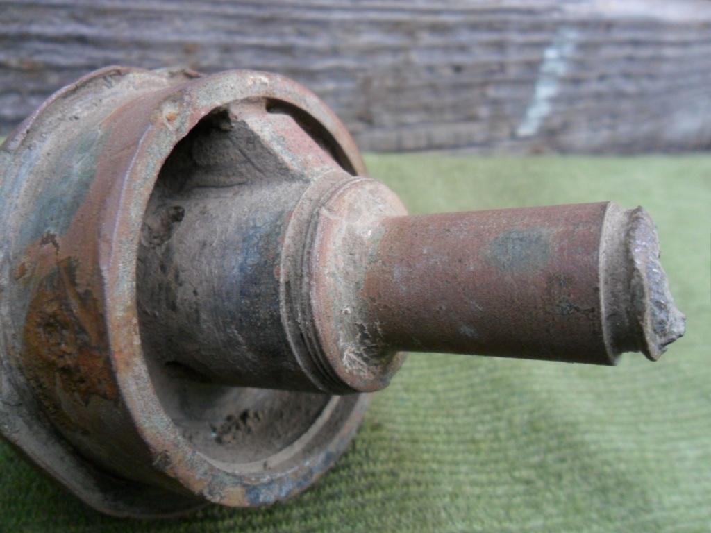

    Доброго вечора. В суботу получилось виїхати на ті ж місця. Серед маси осколків шрап гранат трапилось кілька частин з яких я думаю можна було б зробити макет. Тільки трубка М14 вже якийсь ерзац - з металевим верхом. Цікавить чи не являє вона небезпеки в такому стані?

    Трубка безпечна,а перехідник під питанням!

    У перехіднику ВВ а в трубці проблема !!!! вона подвійної дії не раджу розбирати трубку без досвіду підрив стакана 95%

    нема в ній ніякого вв
    в перехіднику є дири прочистіть їх від землі.
    відкрутіть хвостик щоб переконатись. пропаліть на вогнищі як вам зручніше.
    маєте готовий макет. тільки голову ви не закрутете в гранату. вибухом різьбу зірвало

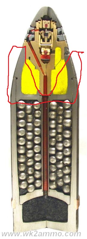

    Вы каком фото говорите? Я говорю о первых пяти фотографиях. На фото снаряд без срабатывания, там есть ВВ и в донной части трубки и в переходнике. valerka выложил схему этого снаряда. Там все очень хорошо видно.

    Вот этот...
    Sacha нравится это.

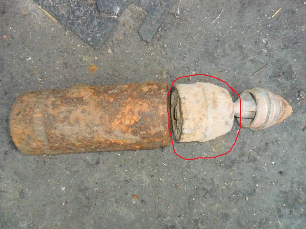

    З снарядом я зрозумів, що його розібрати не вийде. Мене цікавить з запчастин голова - чи можна її в такому стані чистити і чи можна відкрутити залізний верх. Я знаходив багато латунних розірваних де збереглася верхушка, хотілося б замінити залізний верх на латунний.

    Гранатой называется вся боевая часть. Переходником или еще если присутствует резьба, его называют в винтной втулкой, головкой, переходником. Именно в этом перехондике и есть ВВ. О чем спор?

    відкрутити можна,але для чого...пізній варіант з стальною прижимною гайкою,ранні златунною.голова беспечна.
    граната якщо пуста-беспечна.
    стакан якщо нема вишибника(пустий до кінця)-беспечний.
    готовий макет:)
