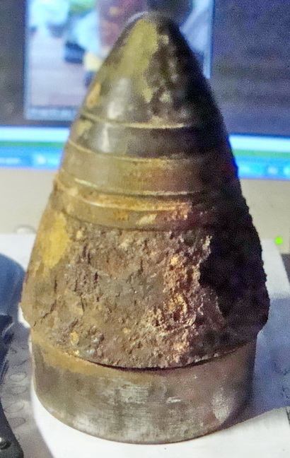

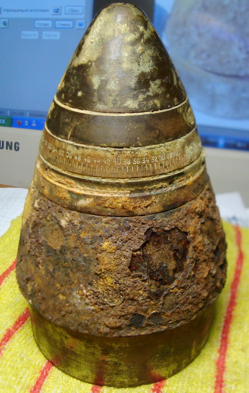

    Ув. Камерады , как то исторически и территориально сложилось , что я не часто имел дело с арт-боеприпасами периода Первой Мировой .. И вот подарили мне красивый 100мм австрийский снаряд - шрапнель , снаряд был уже вскрыт , порох и пули удалены , но смущает весьма массивная головная часть , не является ли она ВОПом ?

    Не является.
    Вам подарили 100мм австрийскую шрапнель,с дистанционной трубкой М14 10см,в трубке ,если не стрелянная,есть внутри каналы с порохом,а из нее внизу должна торчать пороховая петарда.Достаточно ее отломать или выковырять порох.
    Взрывчатых веществ внутри нет.
    Получится очень красивый макет,если все сделать правильно.

    Для того что бы увидеть петарду трубку надо выкрутить ? Если трубку выкрутить , мы получим нелогично объемную (по сравнению с другими известными мне шрапнелями)головную часть ... В ней точно ничего нет ? Я имею достаточный опыт в работе с ВОПами что бы не видеть опасности в дистанционных трубках (если это не дистанционные взрыватели) , да и при виде опасных ВОПов я не паникую , но все же хотелось знать точно ..

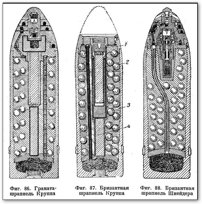

    аlеs Stabsgefreiter
    413
    Location:
    Универсалка это (Granate - Shrapnel)! Вся головная часть под взрываком набита тротилом! Если снизу головной части есть отверстие (как мне видится по фото) и всё ВВ удалено, то во взрываке все еще остался инициатор для этого ВВ...

  11. doccc
    doccc Oberstleutnant
    3,044
    Location:
    Галичина
    Откуда инфа то ?
    Отверствие - для трубки.
    А в любой дистанционной трубке есть установка на удар,так как они двойного действия.Для этого необязательно "всю головную часть под взрываком набивать тротилом!"
  12. аlеs
    аlеs Stabsgefreiter
    413
    Location:

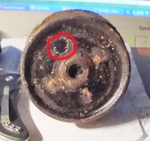

    Я про такое...
    P.S. Сейчас только разглядел, что на фото "Austr1.jpg" вообще сбоку дыра...

    Это не дыра , камрад , там сплошное ровное дно , просто какой то хрени налипло ..

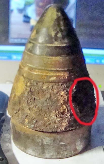

    То что снизу, я нвзвал отверстием..
    А под дырой, я подразумевал вот это:
  15. az23

    Нет , брат ... Это тоже не дыра ... :) Да кстати , мне сказали , что таких шрапнелей нашли несколько и на тех что сохран был получше , читалась желтая полоса ... Что бы такая маркировка могла означать ?
  16. аlеs
    аlеs Stabsgefreiter
    413

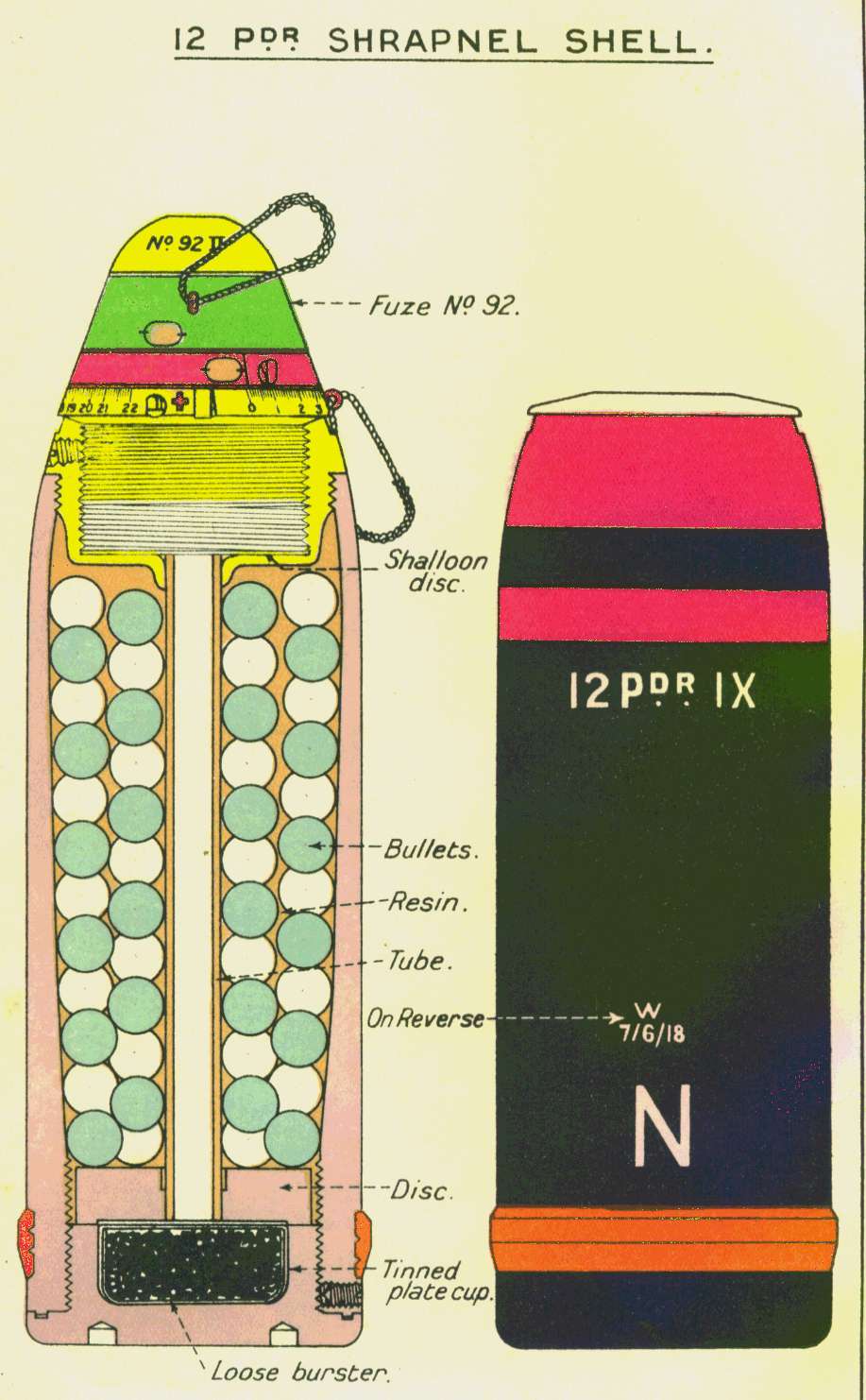

    Location:
    По желтой полосе пока не скажу (надо копнуть инфо..), а по предмету приблизительно так:
