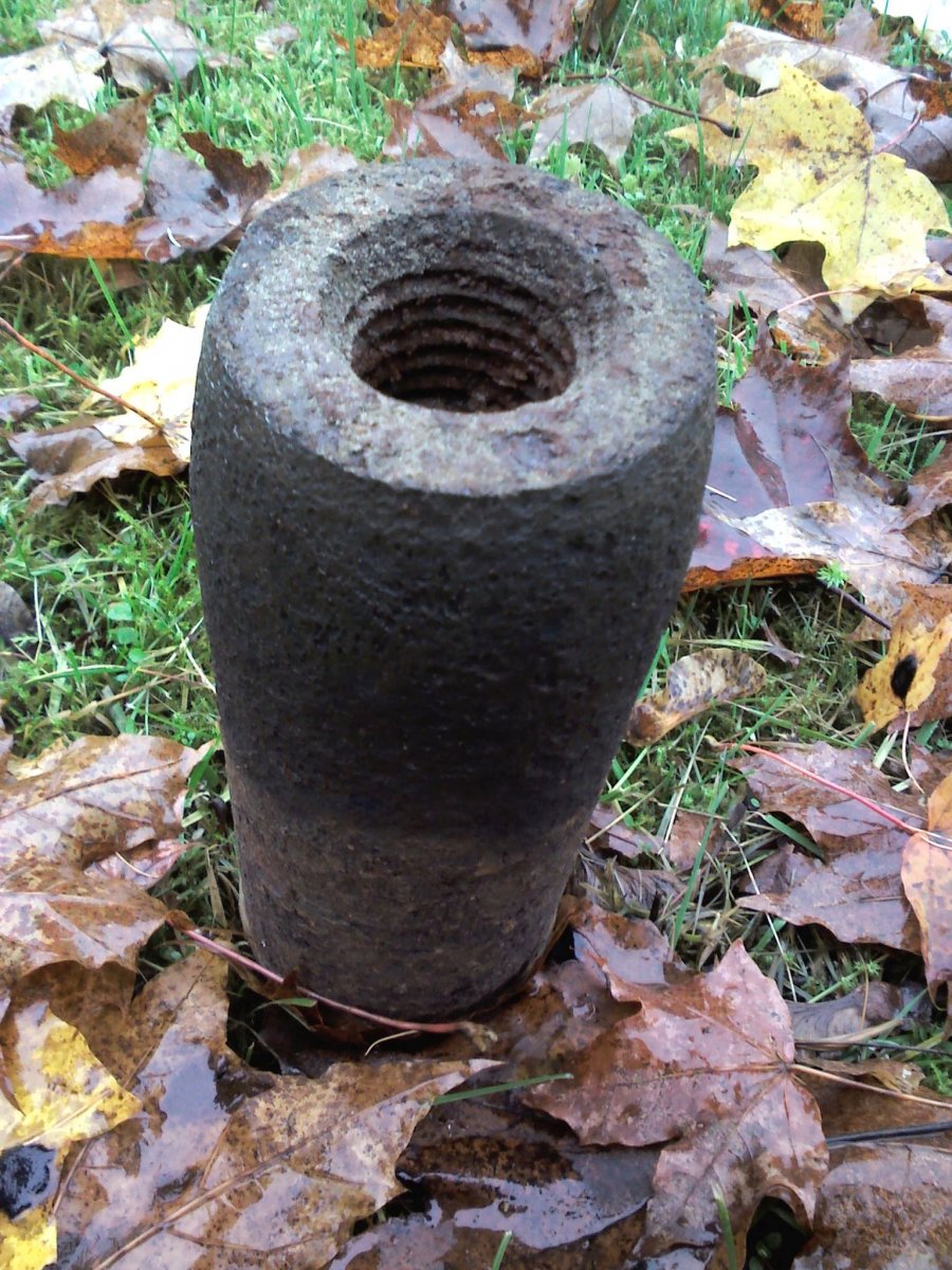

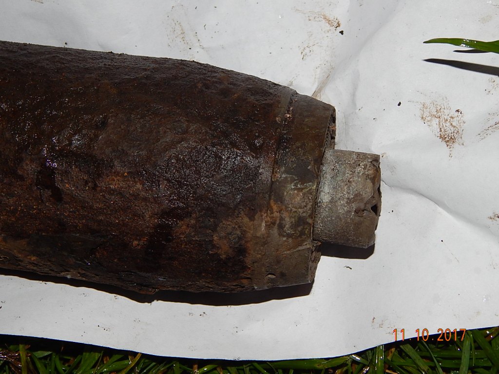

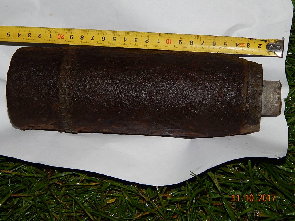

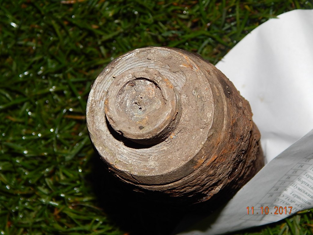

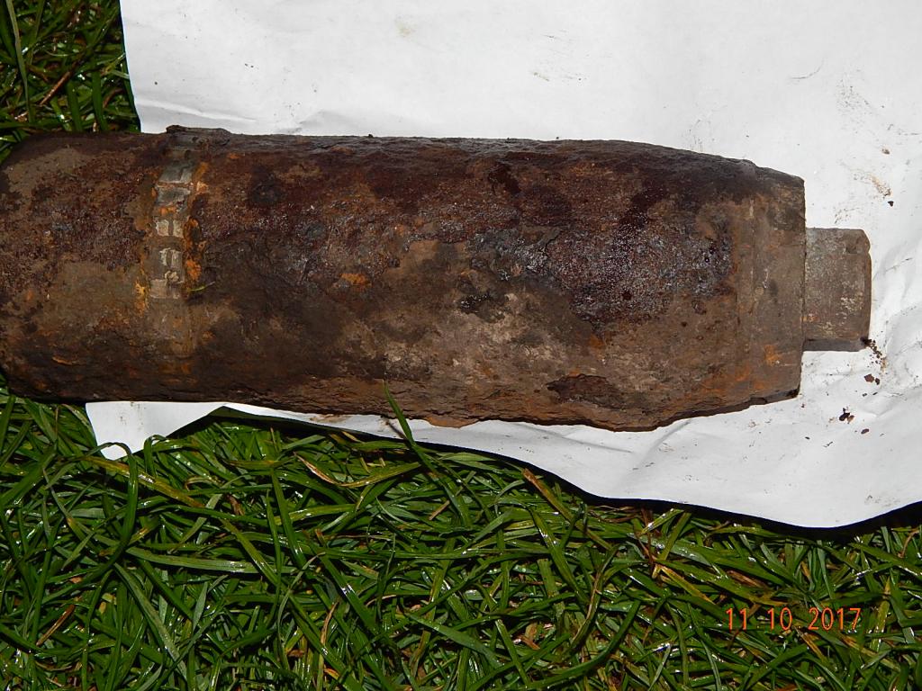

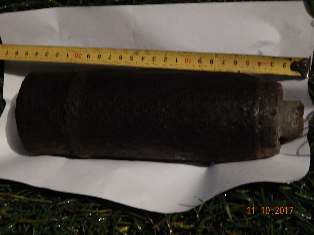

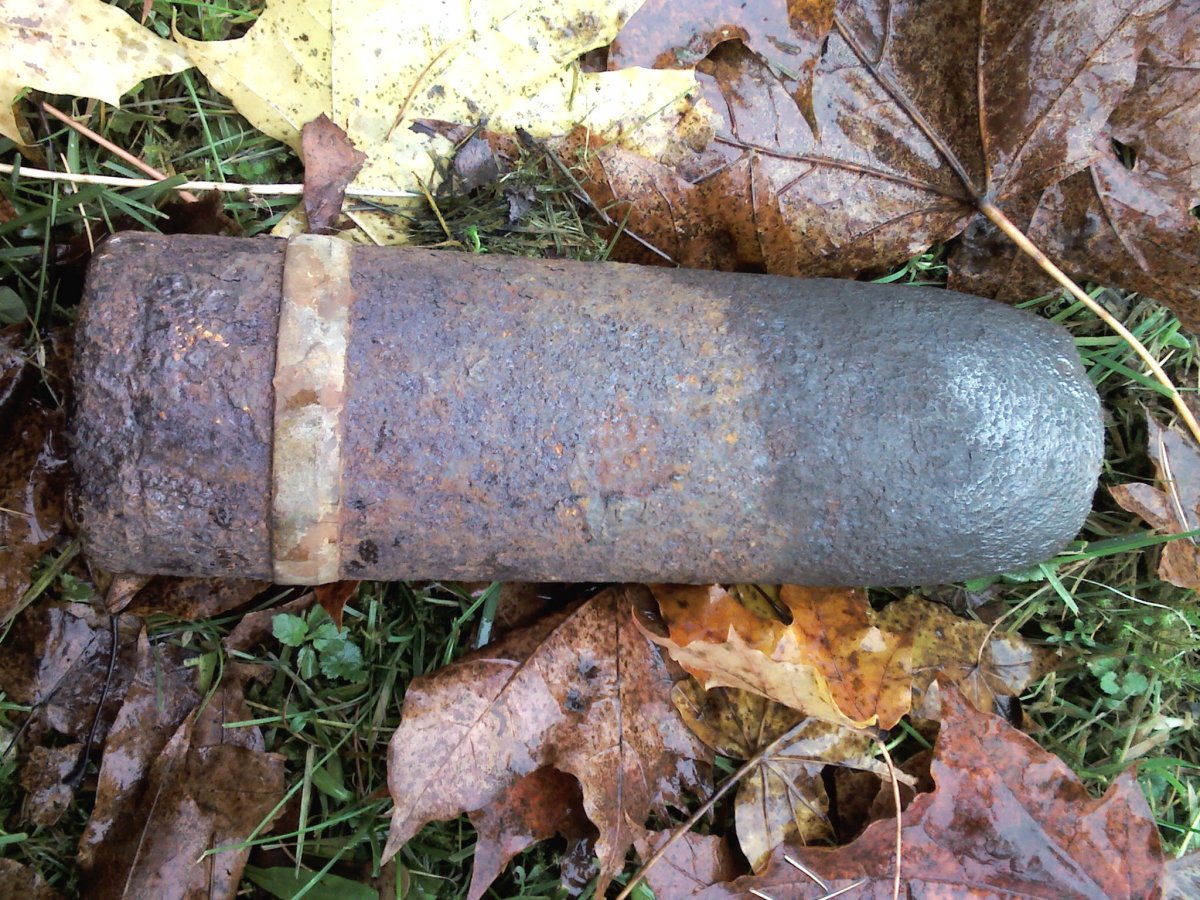

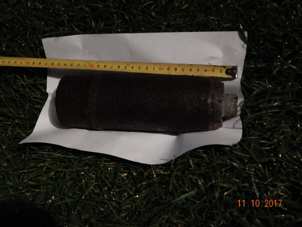

    Шановні камради підкажіть будь ласка по ВОПу. Що це - чи шрапнельник чи таки фугас? Діаметр по ведучому пояску-76-77 мм. Дякую!

    Австрія. Таякби шрапнель але треба ще думки більш знаючих камрадів.

    Біля ріа хіба лежав

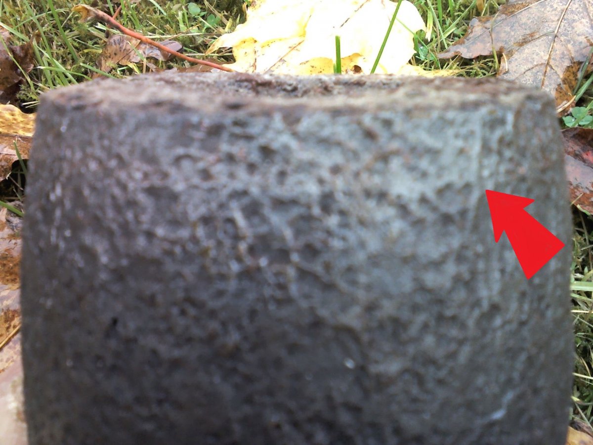

    на дальньому фото таякби є перехідник,на ближньому нема...чуть очі неполамав.
    довжина смущає,склоняюсь до осколка.
    Т.С. шукайте перехідник,якщо нема закопайте назад.

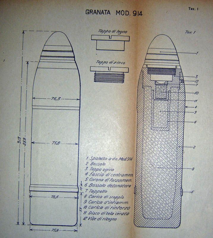

    Это универсальная шрапнель-граната со взрывателем 8сm М14.
    Вот аналогичный, только на схеме калибр 10 cm.

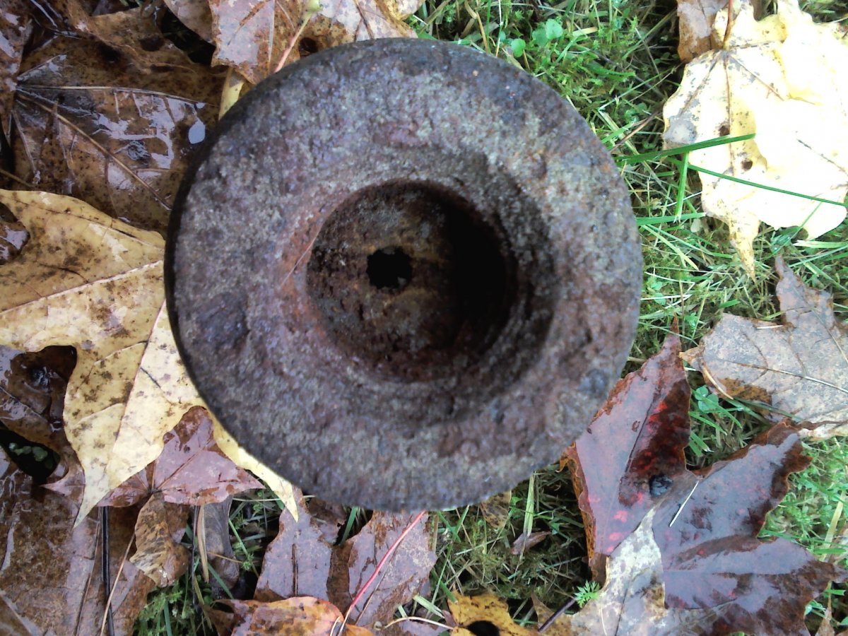

    С внешнего вида остатков дистанционного взрывателя.

    Конечно не видно, всё в ржавчине. Но остатки взрывателя характерные.

    внизу - латунне кільце - почистіть його - там буде писати М8 і шкала
    це австрійський шрапнельник - у осколочників зовсім інша форма

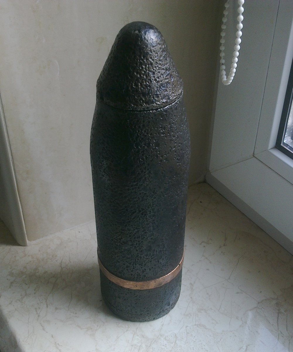

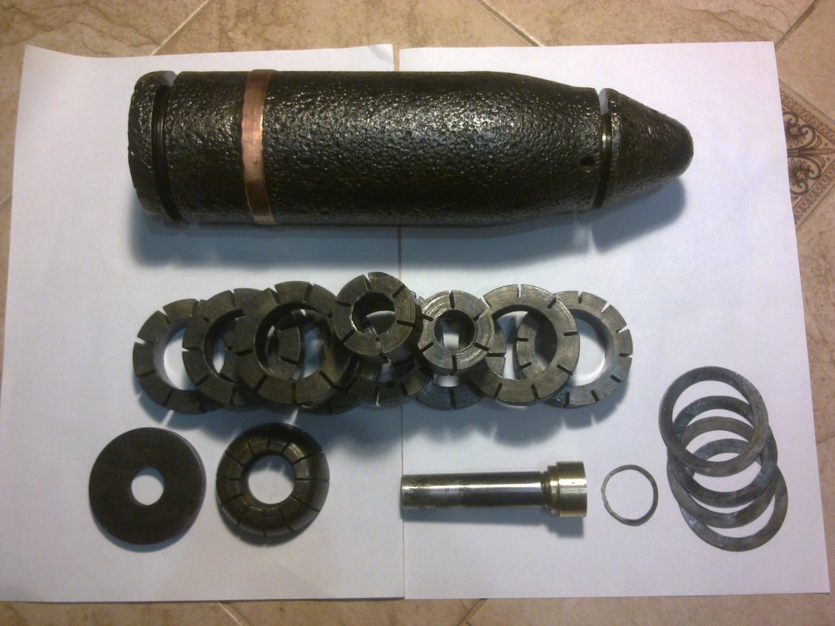

    ось осколочник - фото не мої

    а Ви що думаєте що був тільки один Вид осколків....???доречі я його називаю кільцива граната а не чистий осколок.
    М14 і дистанційка і перехідник як у шрапа і що???а людина повірила Вам,взяла болгарку і пішла різати....

    Volynyaka, A10A та minitarn3838 подобається це.

    щоб розвіяти всі сумніви - автору поста достатньо почистити щіточкою латунне кільце і все стане ясно
    і не треба нічого різати - така моя думка

    Недавно такой же попался, ещо не почистил.
    Здесь шов (на фото практически не видно).

    https://reibert.info/threads/russkij-shrapnelnyj-vystrel-polnyj-komplekt.544839/

    перепрошую ріа або совєти -
    а є принципова різниця в будові між шрапнельниками ріа і совєтами?

    є,клеймо...дехто збирає тільки ПСВ.
    тому я і написа рус

    Фото мої,але дійсно,це не єдина граната,яка існувала
