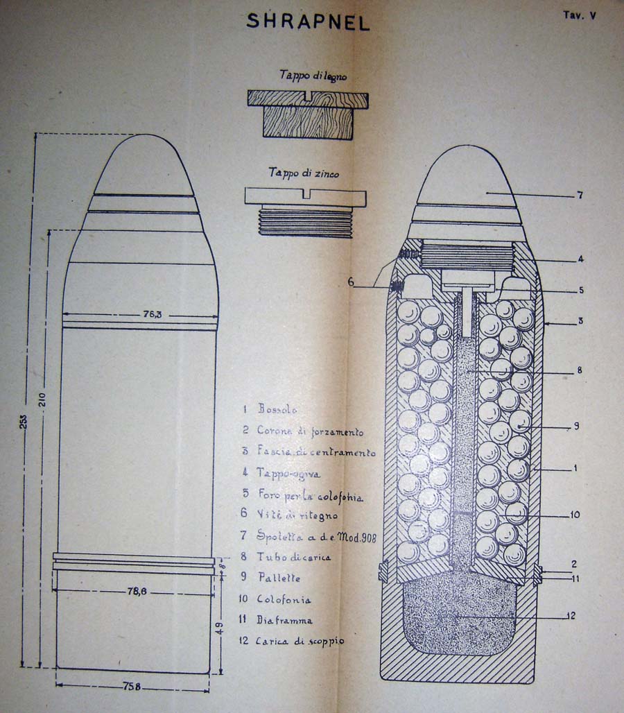

    Доброго часу доби шановне товариство!
    Прошу вашої допомоги у визначенні даного ВОПа
    Це шрап чи шрап граната?

    калібр міряється по дну а не горло,Ви хоть маєте уяву що таке шрапнель граната?
    Потрібно калібр (по дну) якщо 8см тоді австрійська фугас-граната.
    Отвір для штоборного болта тільки один?

    Так один, міряв верх для камрада, який тямить у ВОПах, але він засумнівася, а калібр,завтра перефотаю,прошу не пинати,затупив трохи, але, як на мене, там 76мм

    якщо чесно уявлення не маю, дуже прошу Вас скиньте схемку?

    Мне лично видится австро-венгерская 8-см (реальный калибр 7,65-мм) шрапнель М13. Сравните размеры.

    ...наверно вкрАлась o_O
    76,3 мм или 7,63 см

    Доброго вечора всім. Був в Андрійка дивився на воп австрійський. Фугасом називається цяцька небезпечна. Пропил навмання, привинтивної в цьому місці нема. Мої побоювання були виправдані. Колись знаходив такий майже суцільна балванка.
