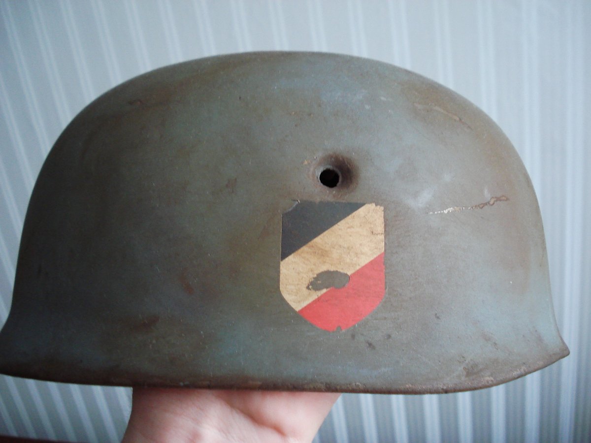

    Друже навіщо вам це ?. Зістарте ті місця де ви втручалися та поставте на полку. Я впевнений навіть в такому стані ваш шолом буде завідний експонат.
    Та поріжте М-35 під паратрупер, єксперементуйте до не схочу.
    Це слова від щирого серця !.

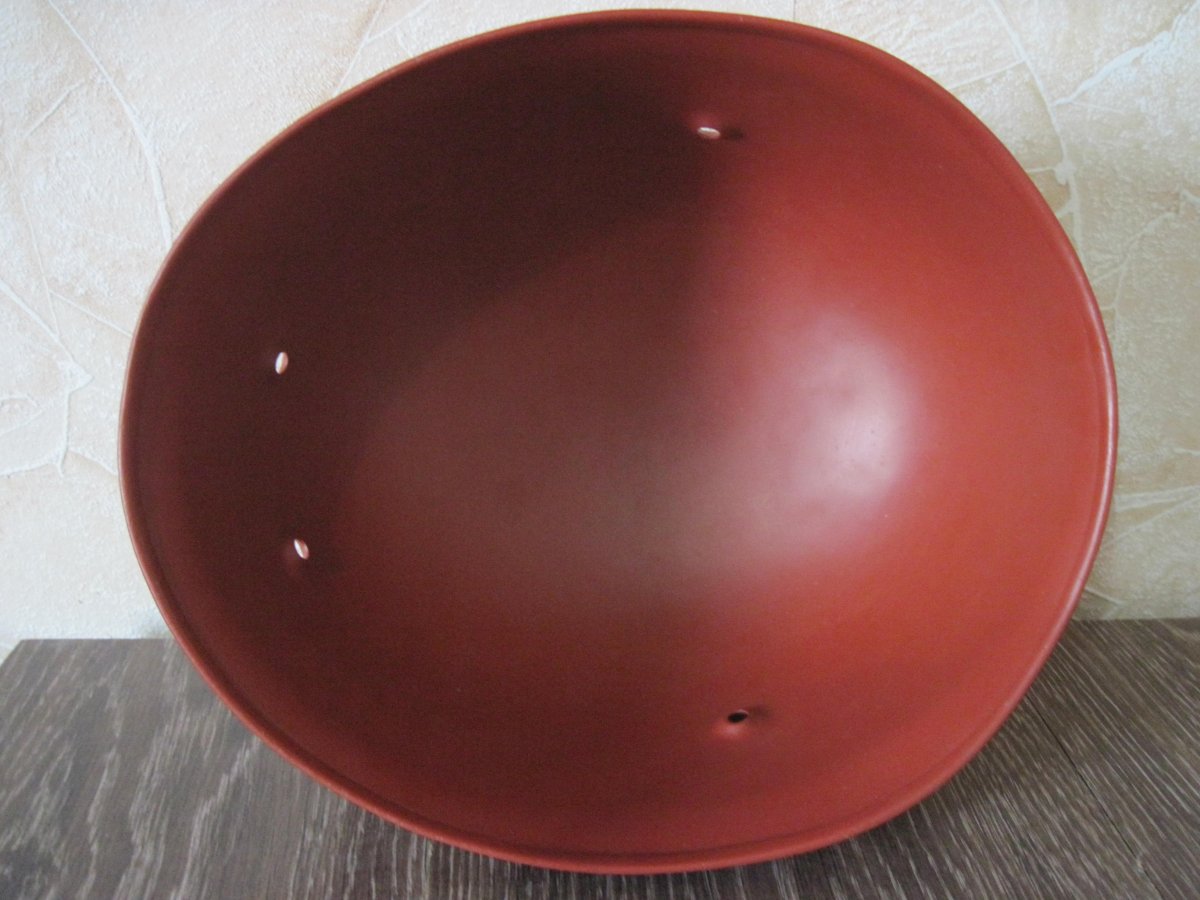

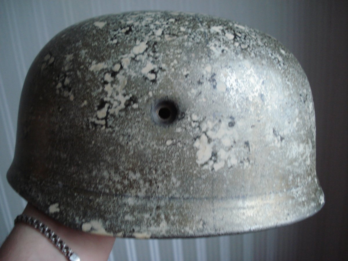

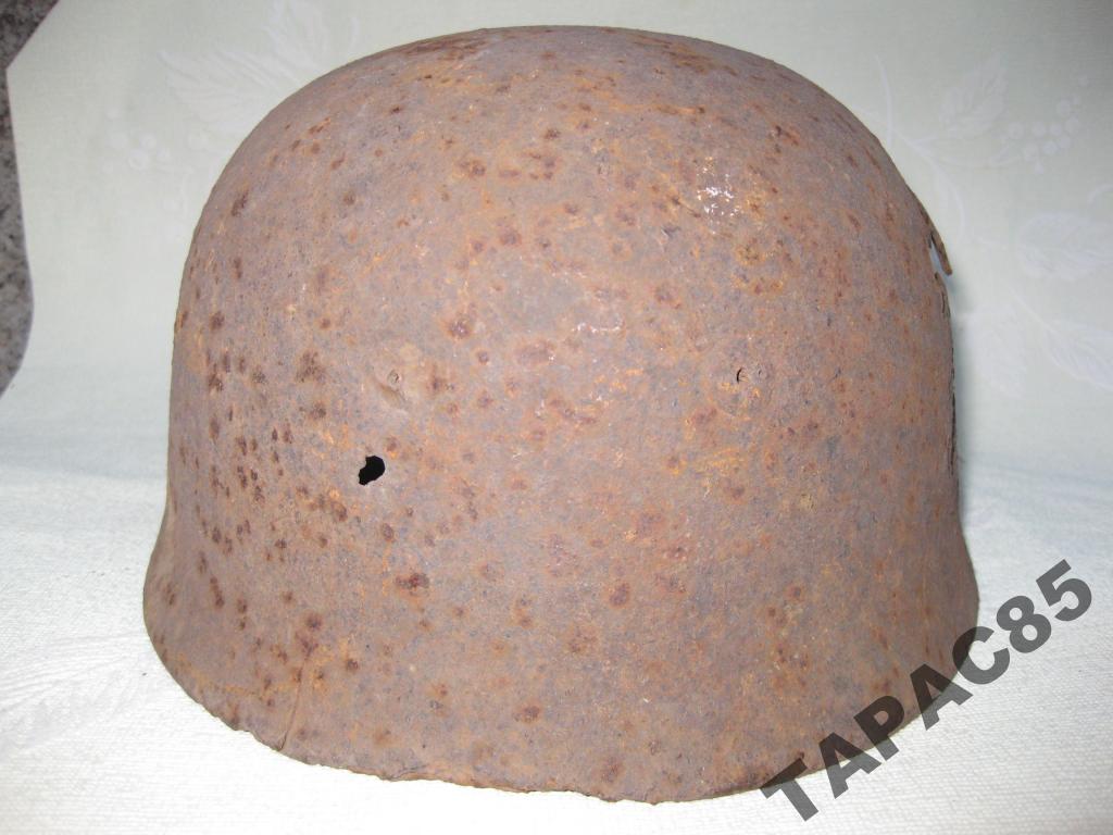

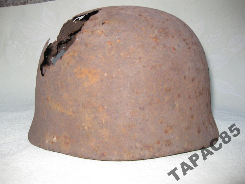

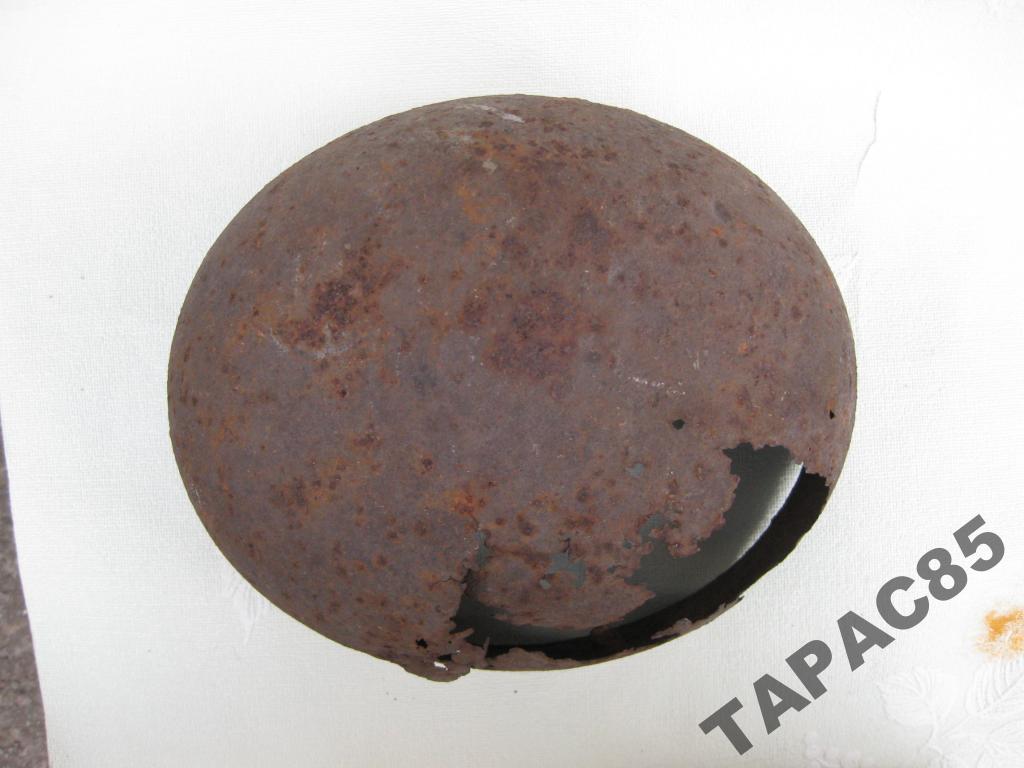

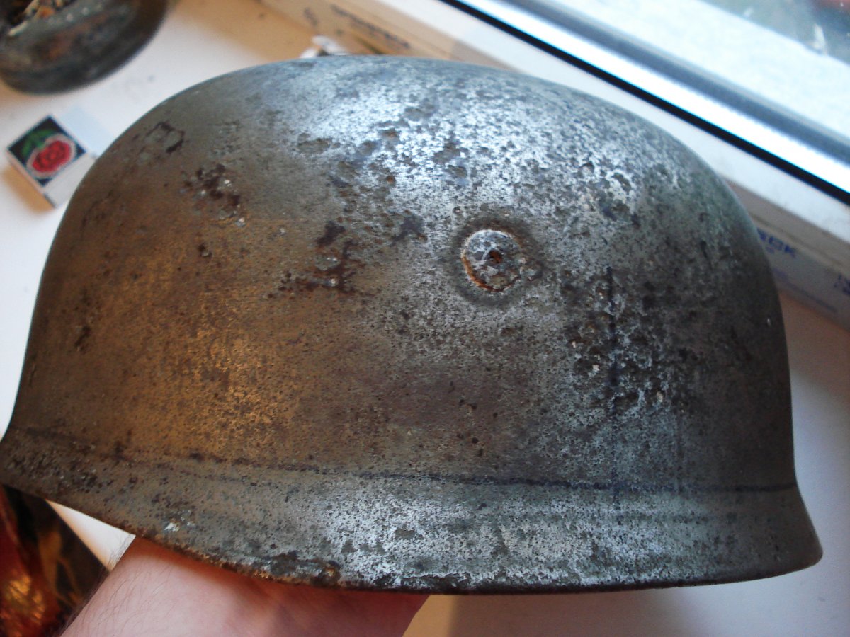

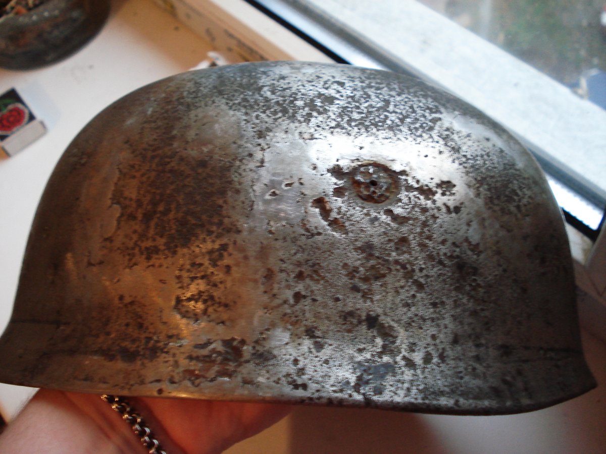

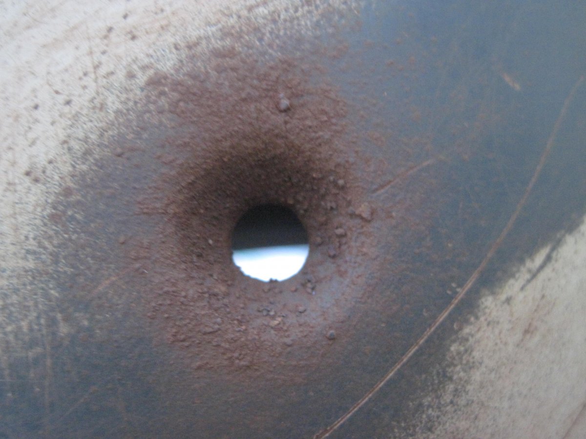

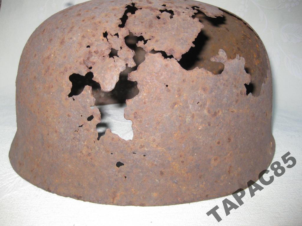

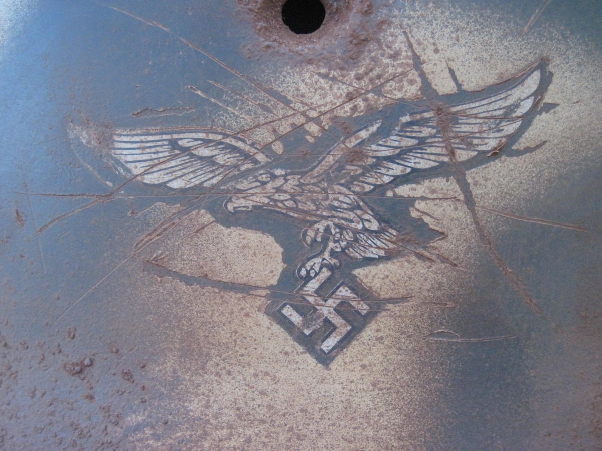

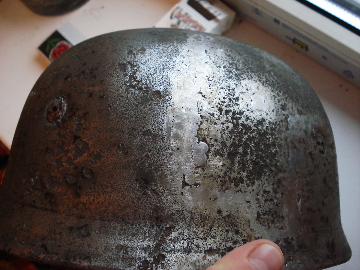

    В такому станi вона 4 роки iржавiла на полцi.От якби були залишки рiдноi фаби,декалi то була б зовсiм iнша справа

    Іньша справа це ось вона, в вас в руках. Що багато форумчан похизуються таким шоломом ?. Другого такого завозу не буде !. Це не та модель що на Чеських складах валялася. Масового привозу і чекати не слід. Висновки робіть самі.
    Для прикладу. Якось на форумі проскакував шолом Берндольф, хотів його продати початківець. Підняли його на сміх, він його реставрував (не потрібно було того робити) та продався за гривень 600-800. Пройшов час про нього вже й забули і ось появився інший такий шолом навіть два під реставрацію. Але тепер відношеня інше, тому що вже всі знають точно що іншого завозу таки не буде. По правді ці два навіть в зрівняня не годяться першому. Але поїзд пішов. Проаналізуйте краще перед продовженням роботи.

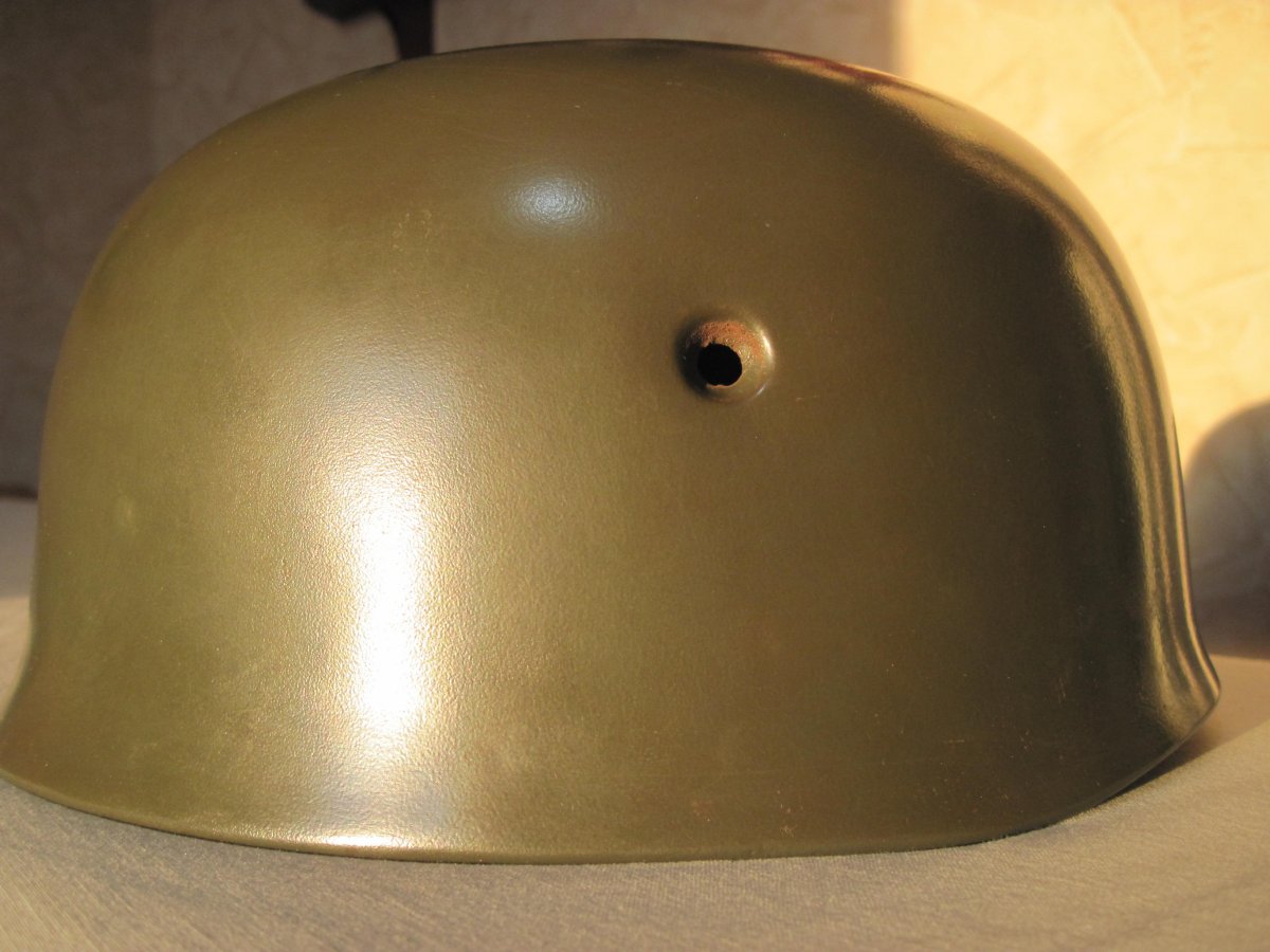

    Дякую за конструктивну критику,але все ж маю власну думку.Поiзд пiшов i треба доводити дiло до кiнця.Роблю для себе,не для продажу.Ви мене переконуете,наче це я обiдрав рiдну фарбу,позаклепував отвори i використовую як вiдро.

    Не хочу нікого обідити але тих реставрованих шоломів купами на кожному кроці. Кого таким здивуєш ?. Та нікого. А ваш шолом запамятав би кожен бо він справжній, та міцний. Так чи інакше, вдалого вам реставруваня.

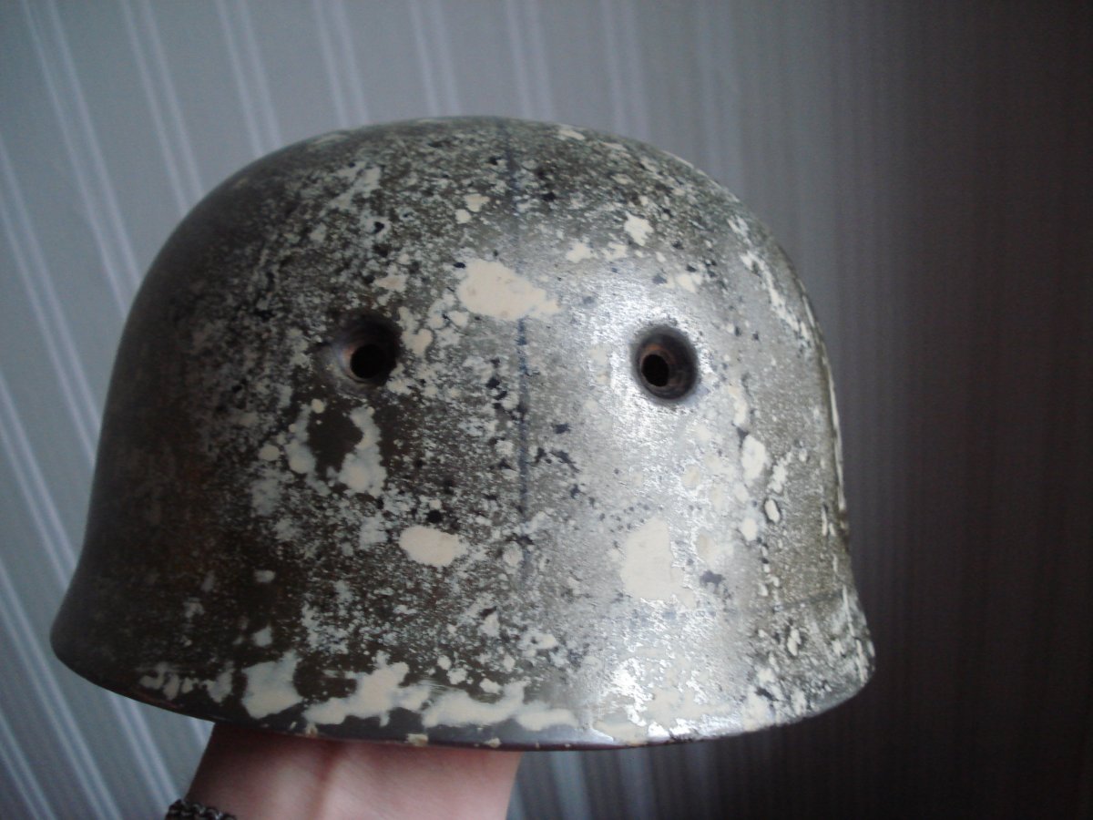

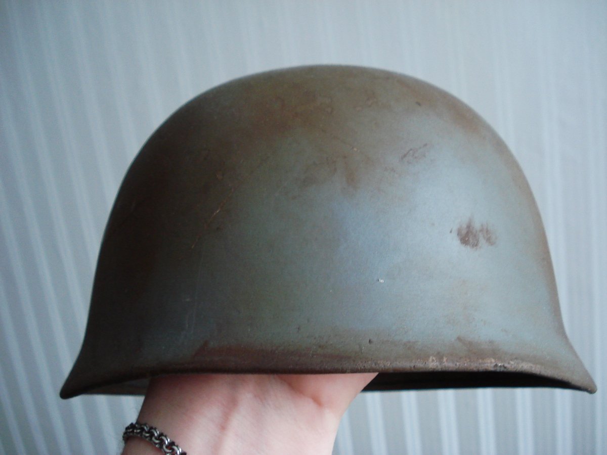

  7. weronass
    weronass Oberfeldwebel
    1.604
    Украина, Донецк

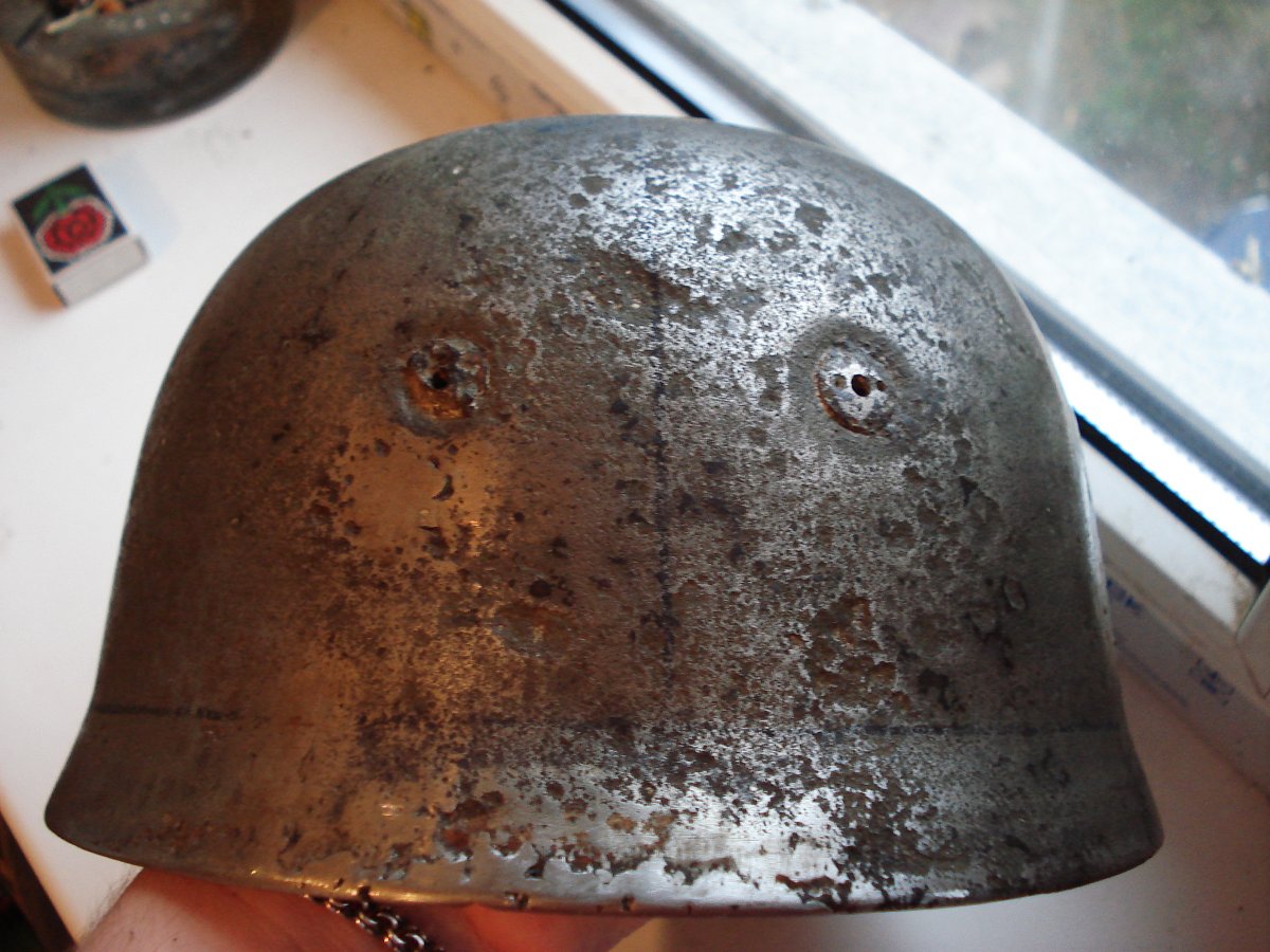

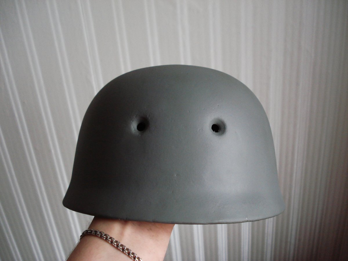

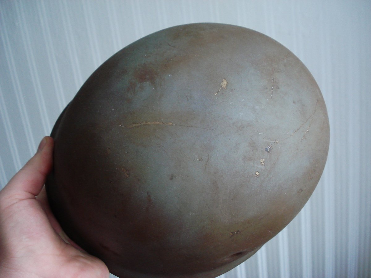

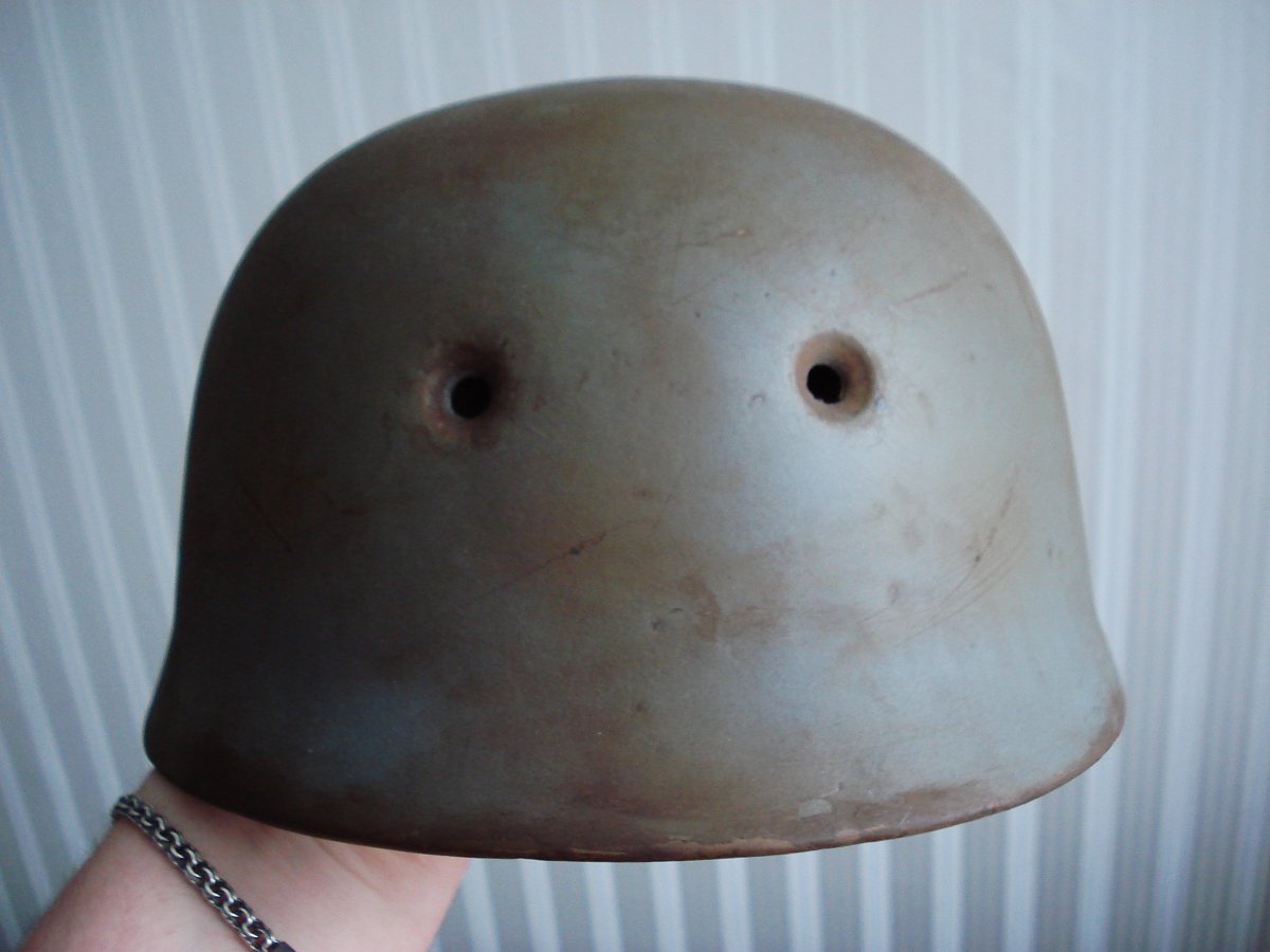

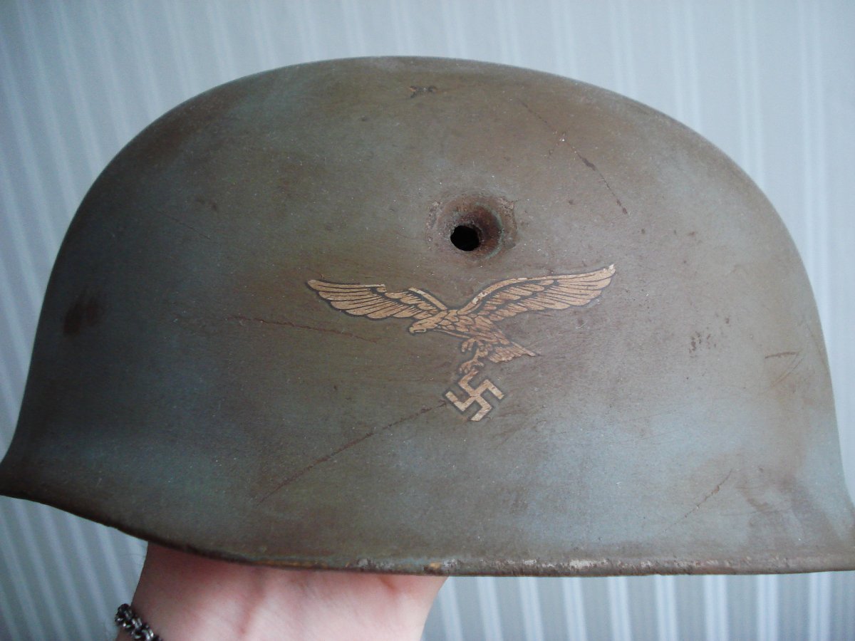

    Был у меня похуже. примерно 2 года назад взял за 600 грн...
    Моби_002 и evgen84 нравится это.
  8. weronass
    1.604
    Украина, Донецк

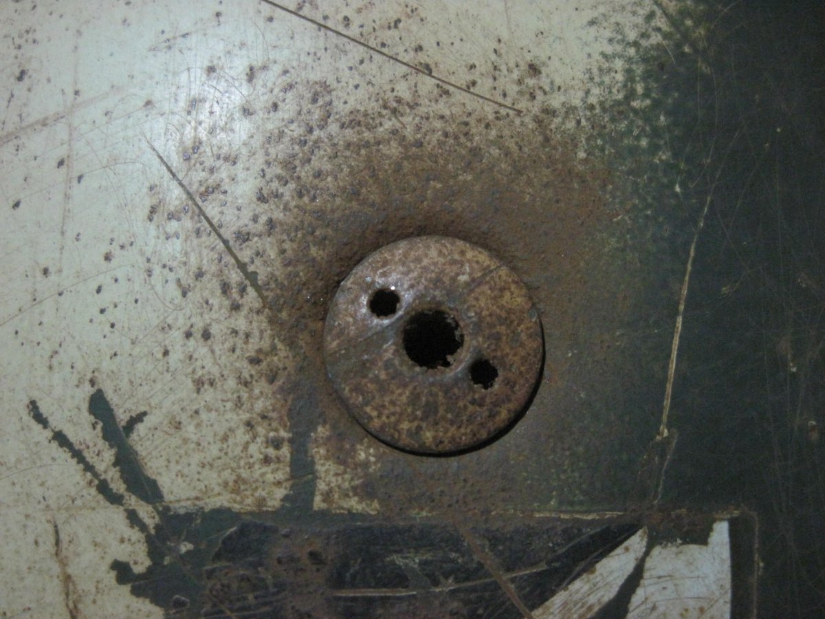

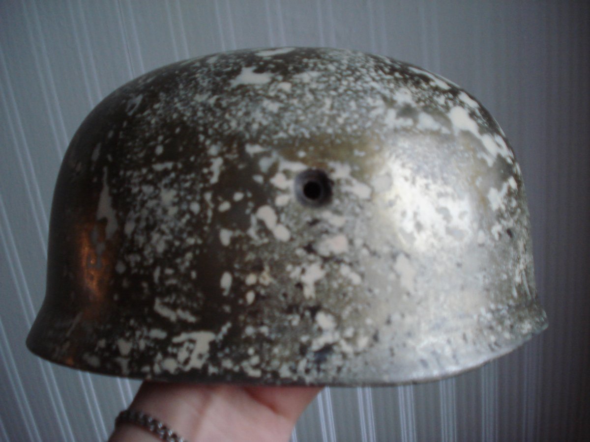

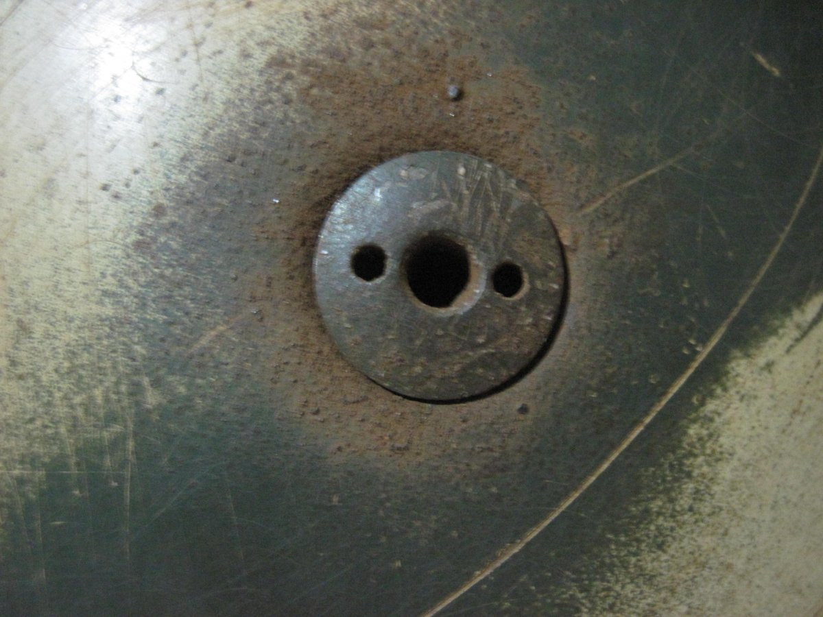

    Отверстия правда были нормальные, из них пришлось только высверлить старые болты, но для остального пришлось купить дешевый донор в виде м-35....чудо тогда сотворил обычный рихтовщик на сто...это мне стоило 200 грн
    Моби_002, Frodi, ALEKS81 и 9 другим нравится это.

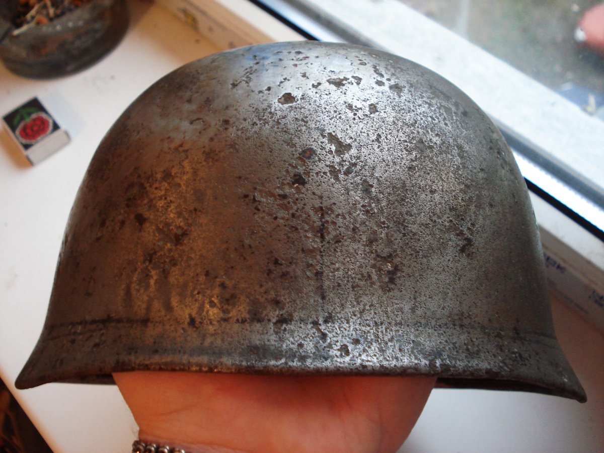

  9. weronass
    1.604
    Украина, Донецк

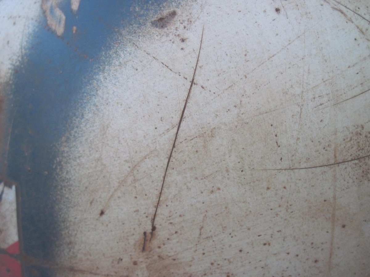

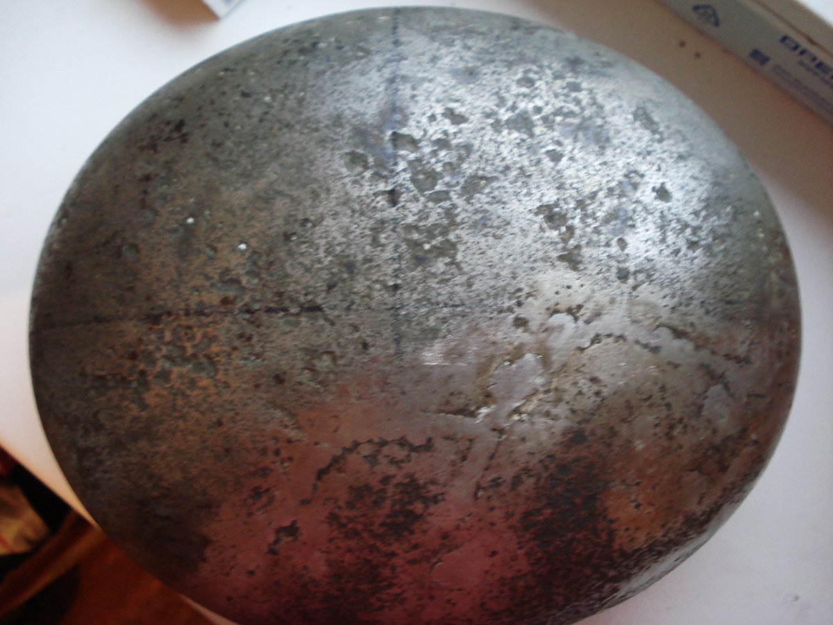

    Очистка до металла и дальнейшее - моя работа.

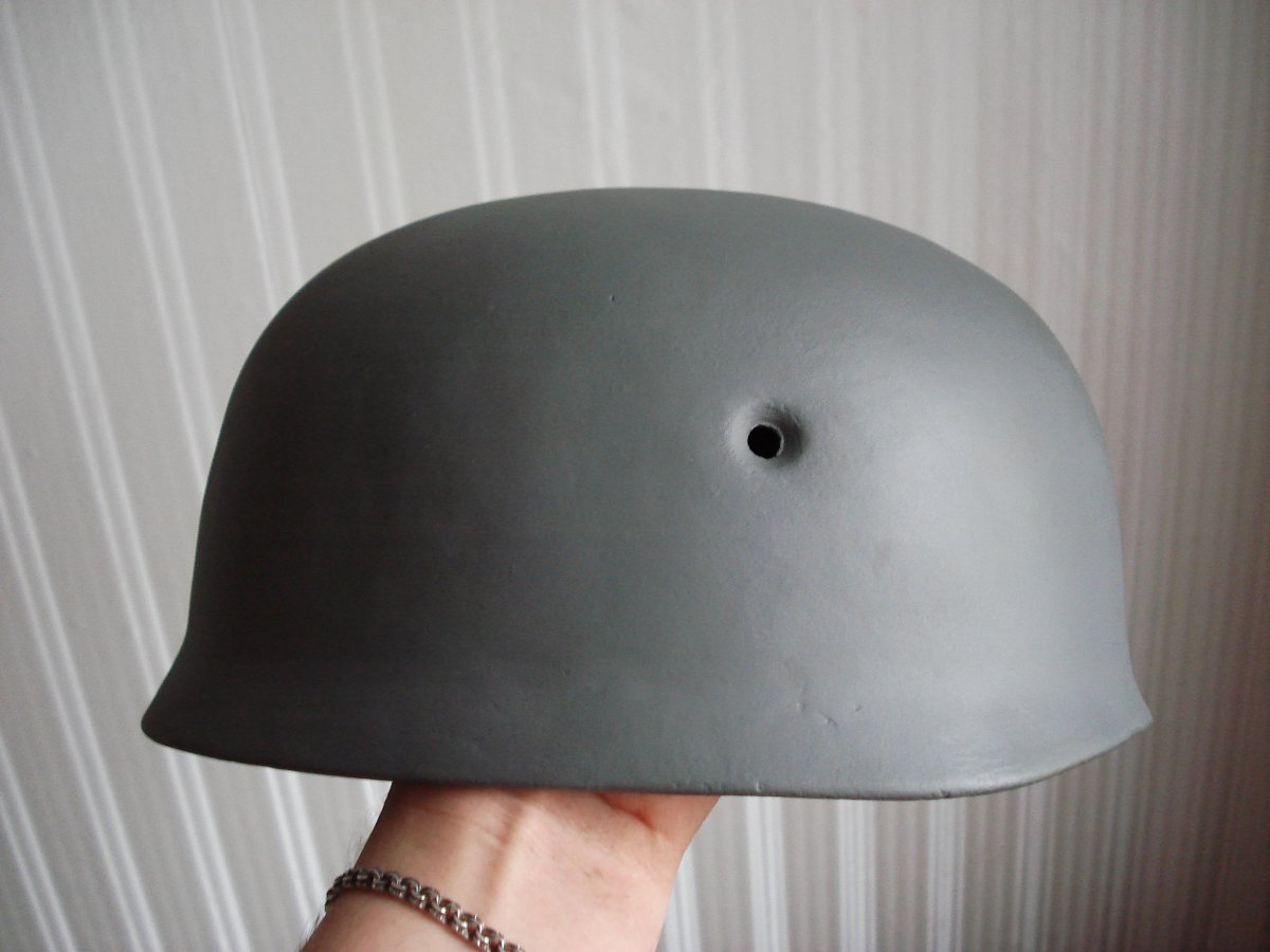

    Ну и почти конец....продал я его за 350 уе....сейчас немного жалею, потому как за все время что я вообще занимаюсь антиквариатом, у меня такой шлем был один, и если б не финансовые вопросы тогда, я б его не продавал...но мне тогда было 25, я был молод и глуп))

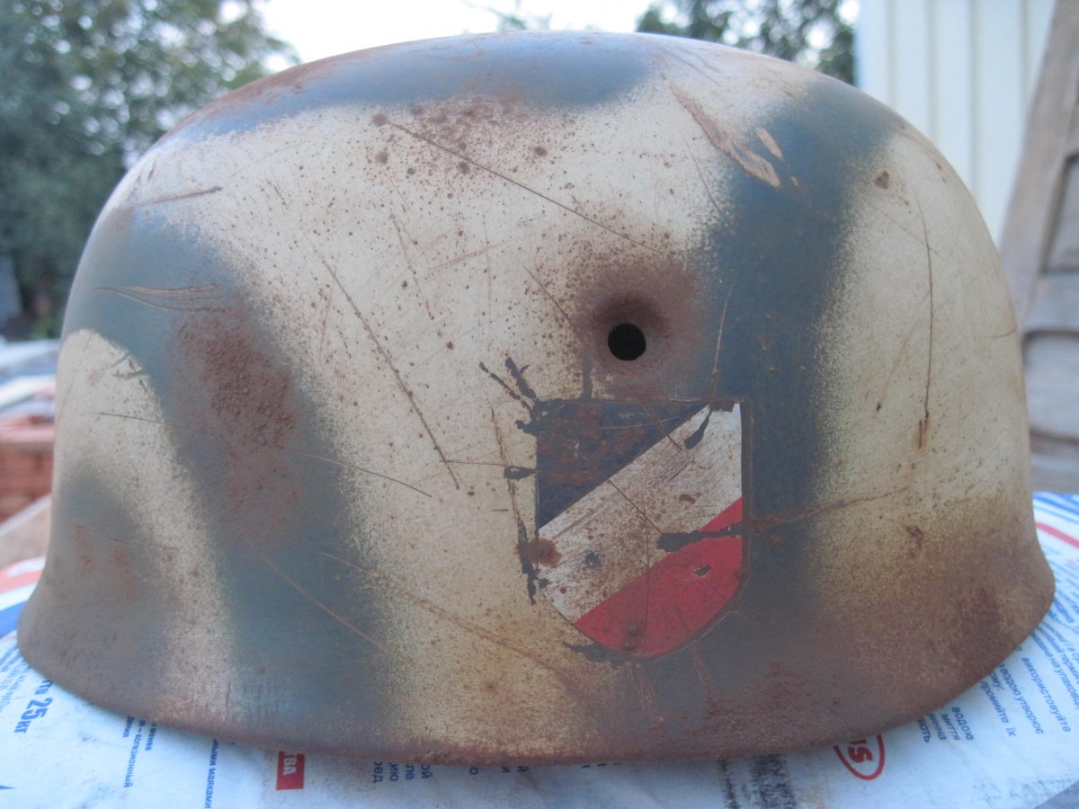

    Фотки жаль не все сохранились, но в целом процесс понятен. По поводу рихтовщика - это как совет, хороший рихтовщик не небольшую сумму денег может сэкономить много вашего времени и нервов...и сделать лучше чем могли бы вы или иные ваши друзья со сварочными аппаратами и паяльниками (это уже из личного опыта).
    Подведу итог: выставил не с целью рекламы, та надеюсь хоть чем-то помог. Мое мнение - в вашем случае однозначно реставрировать. Спасать что-то родное в шлеме нужно тогда, когда есть хоть что-то спасать. На моем было пол шлема родной краски, которая вылезла при чистке, но смысл?

    Дякую! Гарний у вас шолом вийшов,повернули до життя.
    А в який колiр фарбували?як зiстарювали?

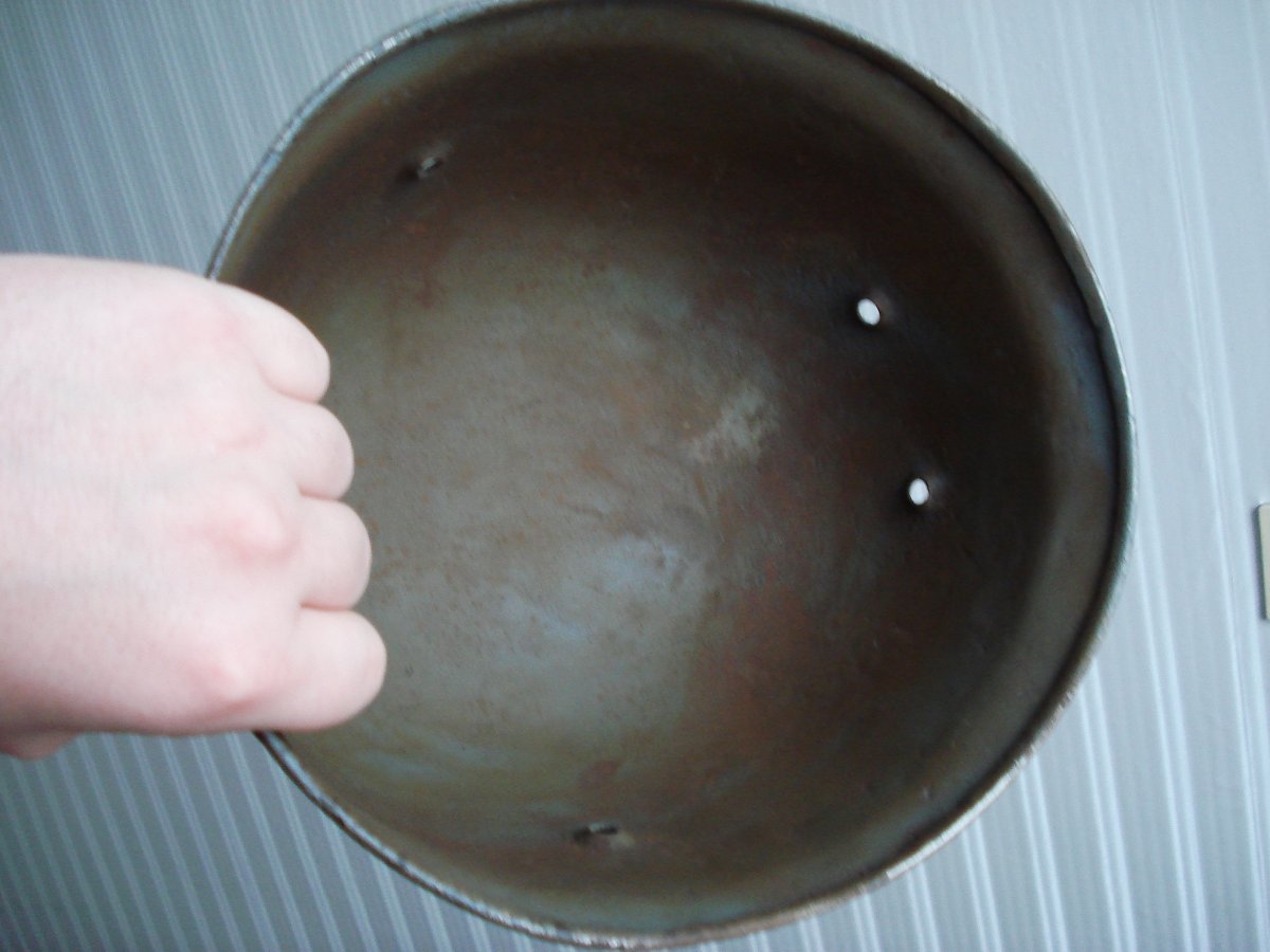

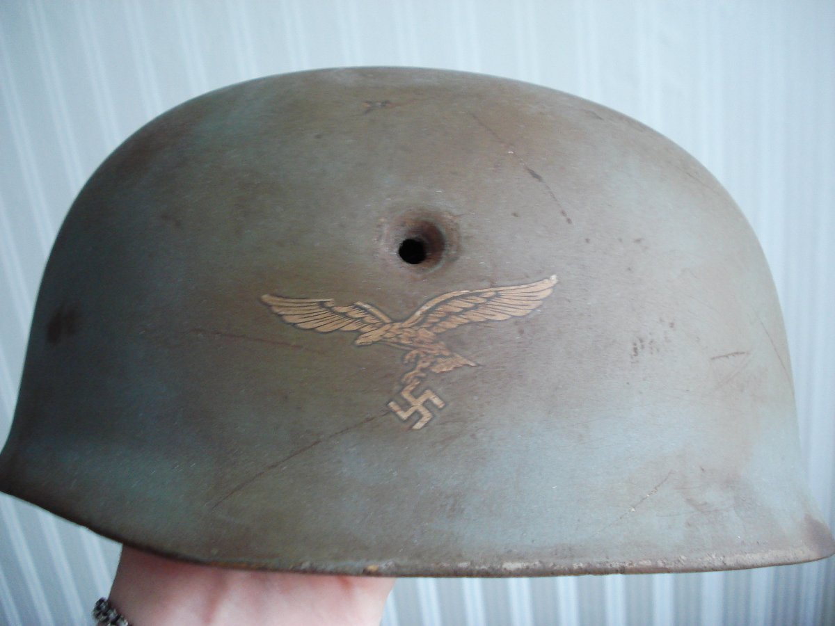

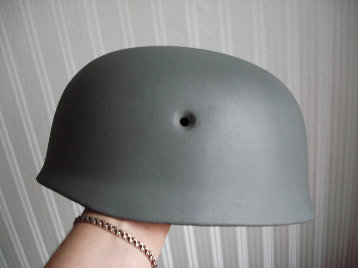

  13. weronass
    1.604
    Украина, Донецк

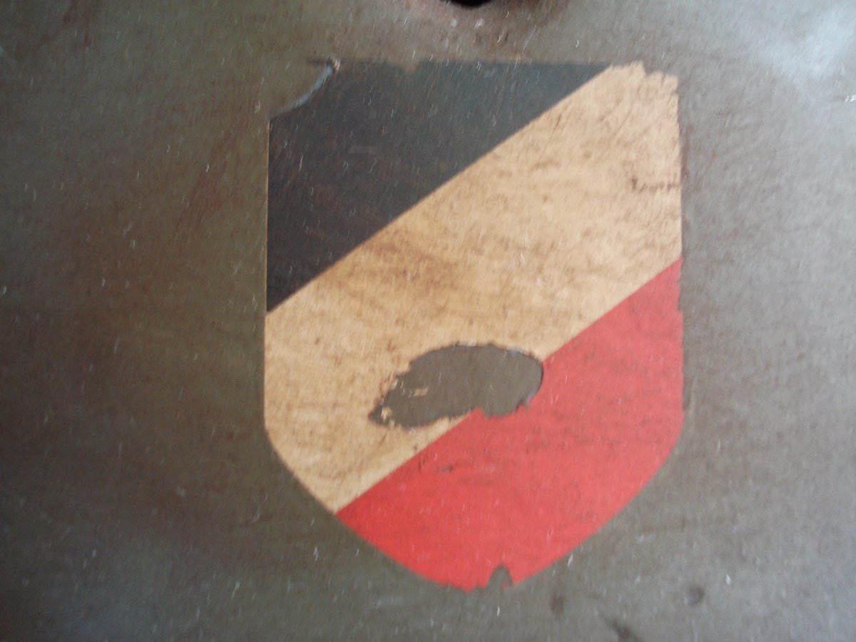

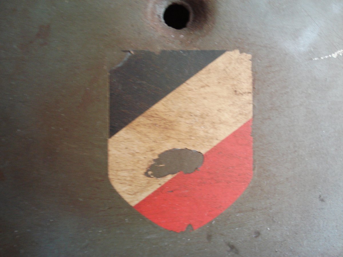

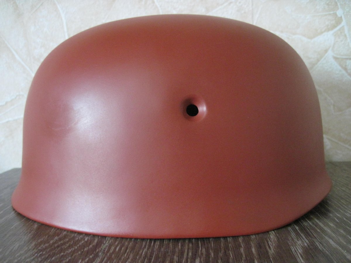

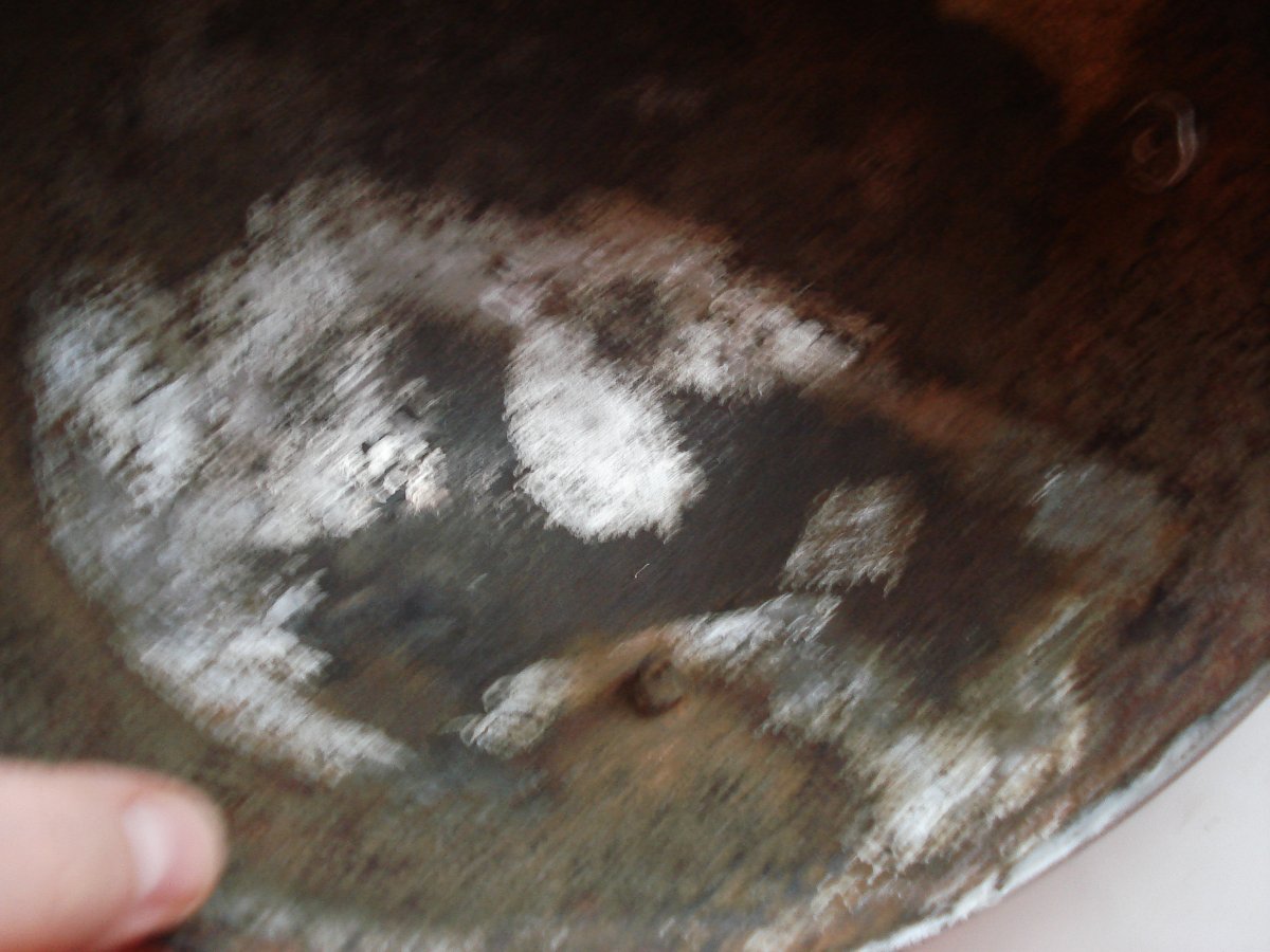

    Сначала почистил щавелькой, посмотрел на родную краску и попрощался с ней. Потом очистка лимонкой до металла, потом рихтовка, потом пришел ко мне (фото в посте 32), ну а потом автомобильная универсальная шпатлевка, зачистка наждаком, грунт не использовал, потом несколько слоев краски, краска Bosny, цвет light grey, номер не помню, но это можно без труда найти в каталогах (краска кстати говоря не самая подходящая, это я уже понял после того как у меня было несколько люфтов в родном окрасе, но на тот момент делал именно этой по совету старших товарищей)), потом деки от Laser (установка и правила эксплуатации есть в темах), потом матовый лак, подходит в принципе любой, ну а потом застаривание...у меня по-простому используется ржавая пыль и незастывший матовый лак, ну и фантазия...царапайте, трите, да в общем что хотите делайте, есть даже специальные средства для завтаривания, это сугубо индивидуальный подход, полистайте темы на форуме, встретите сотни вариантов реставрации и застаривания от полного фуфла до настоящих произведений искусства. С ув

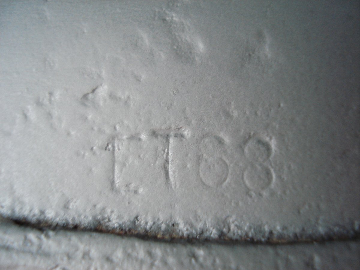

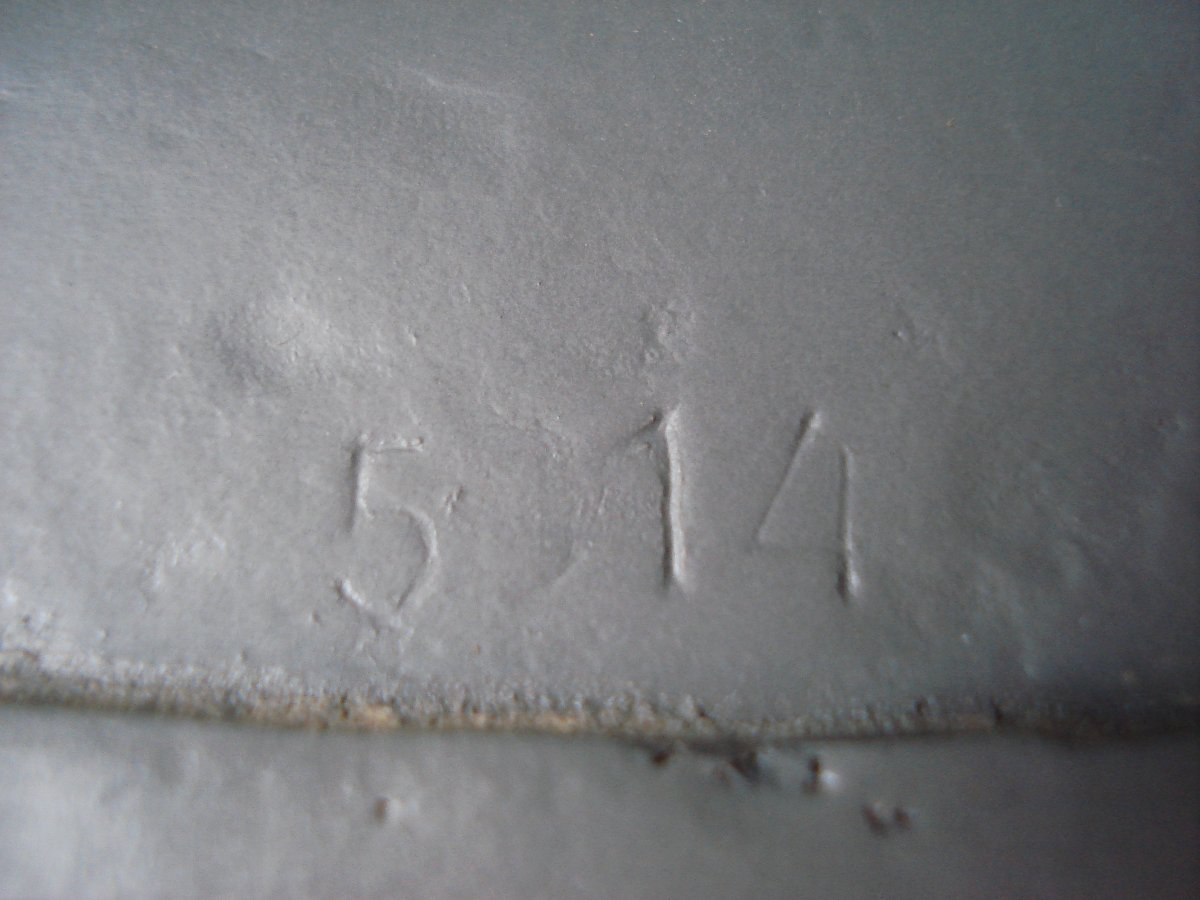

    П.С. Забыл добавить, на таком вроде безнадежном экземпляре вылезли отличные номера.

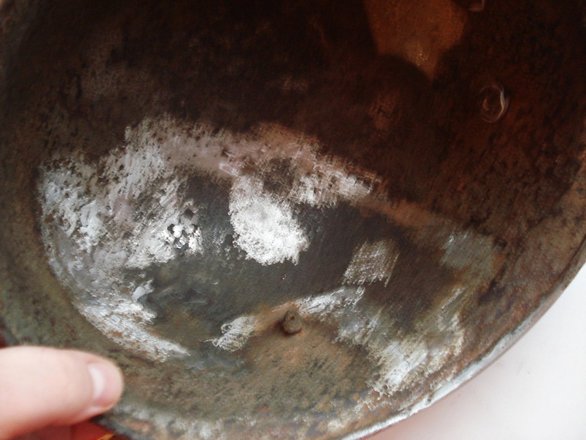

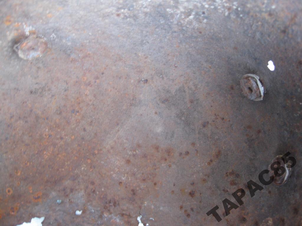

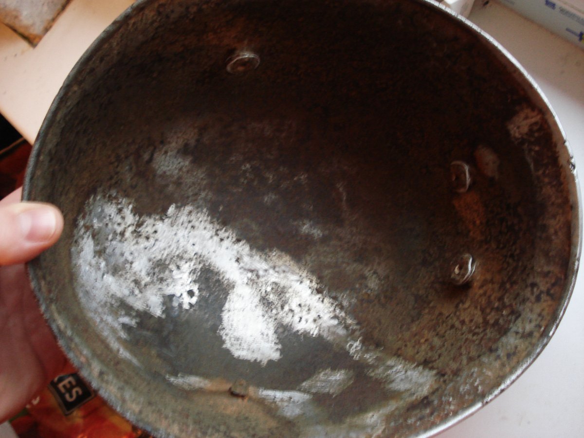

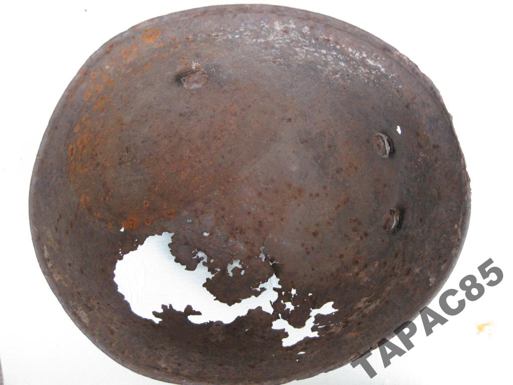

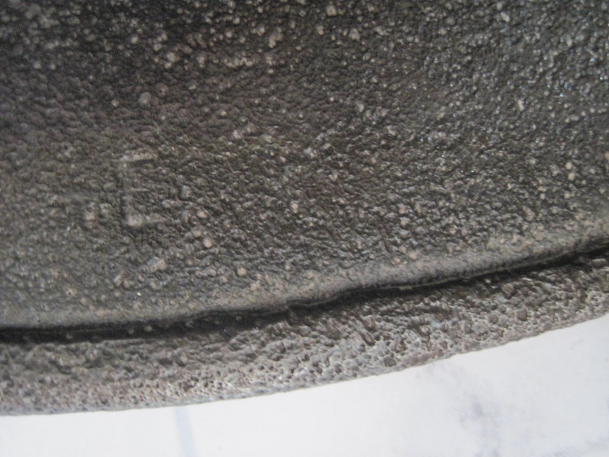

    Менi повезло менше:збереглася лише перша буква коду виробника

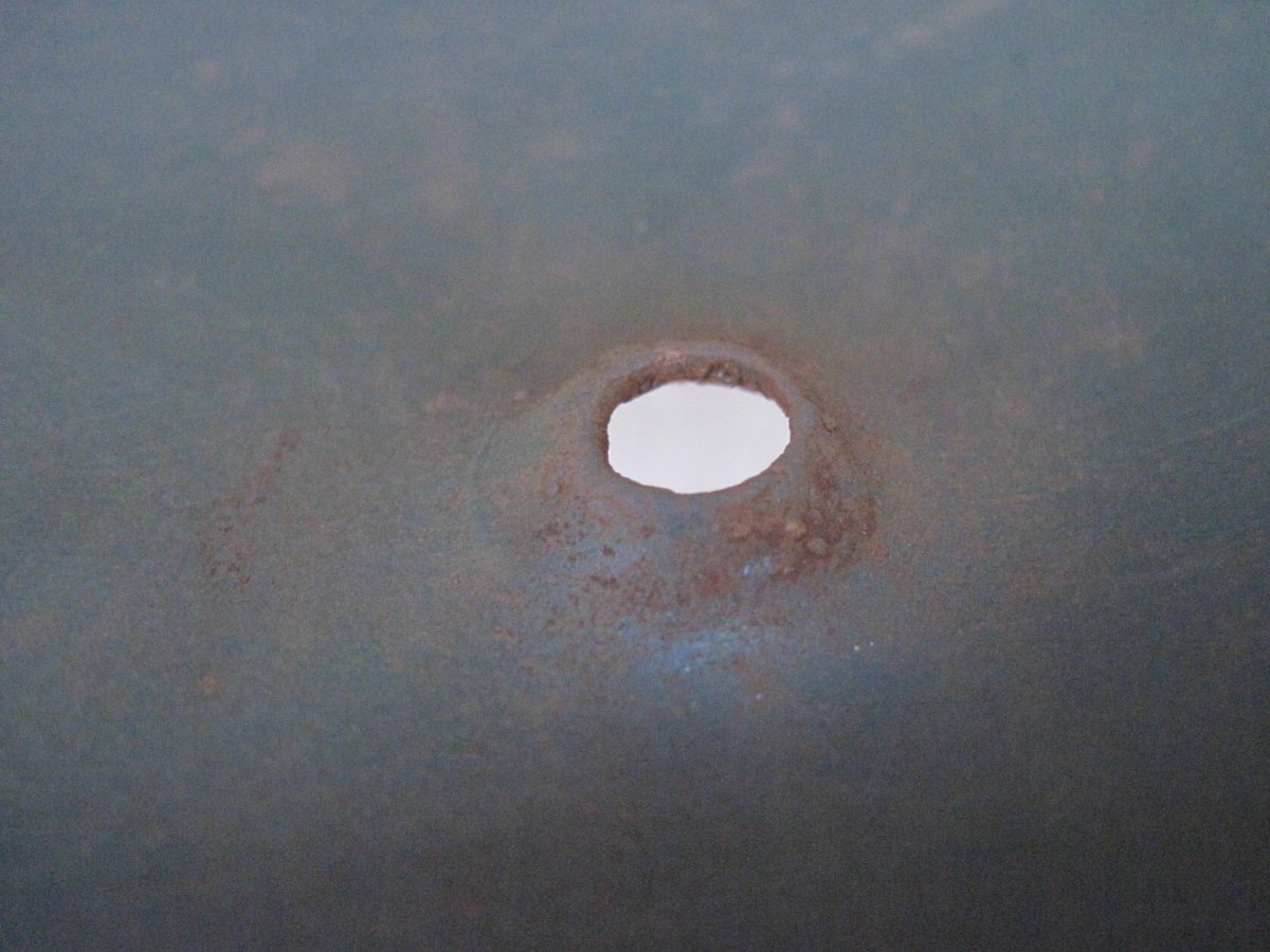

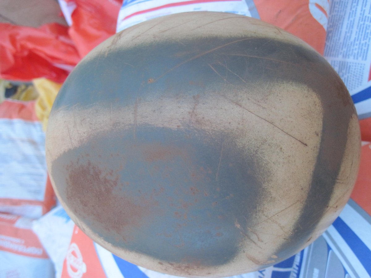

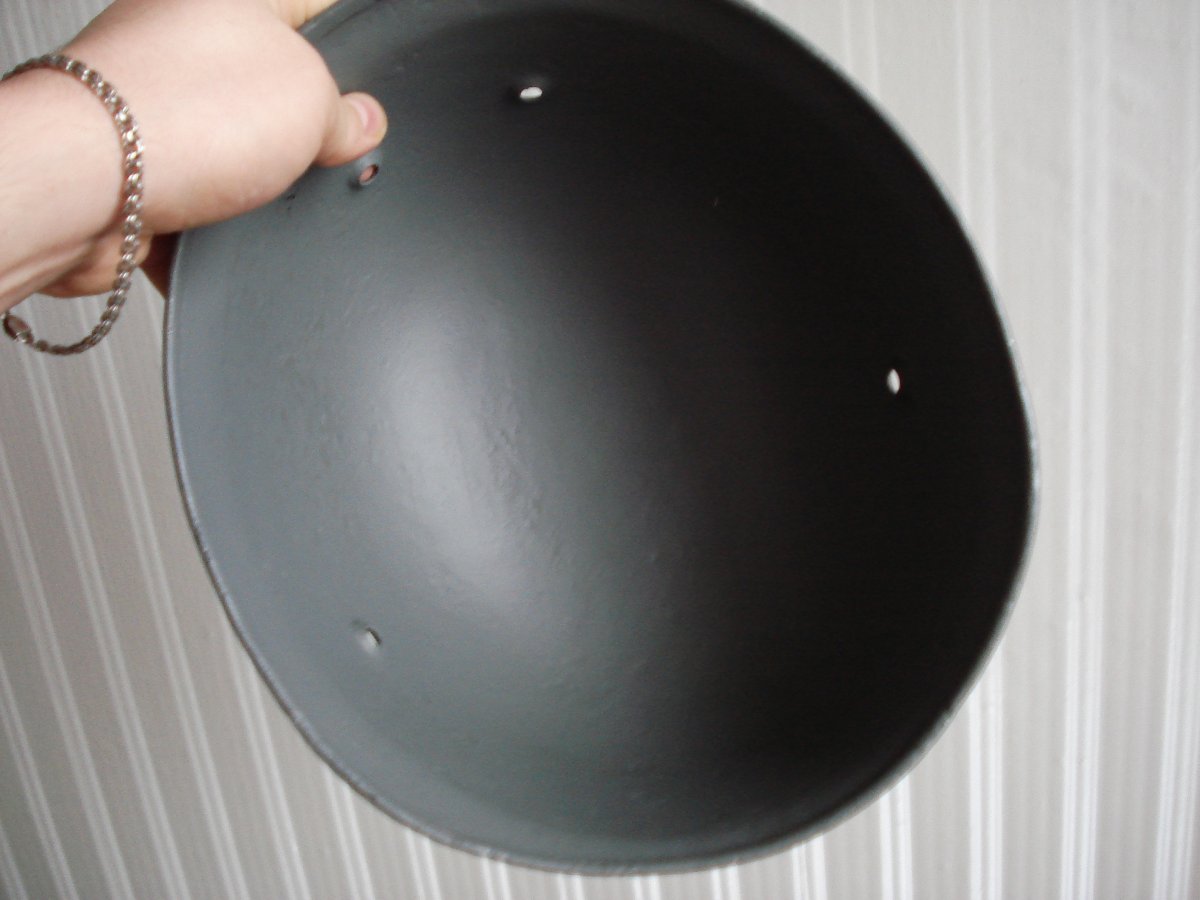

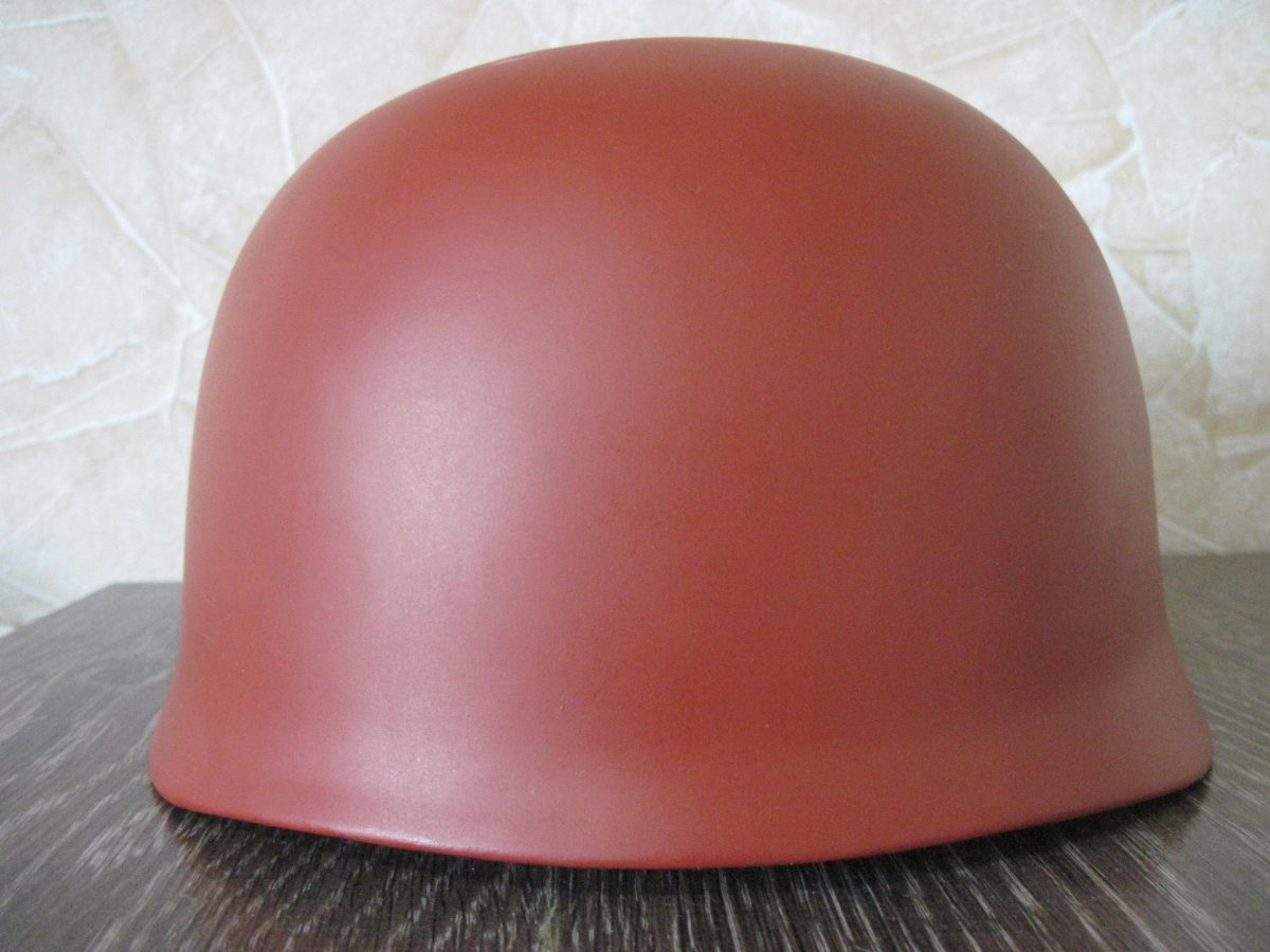

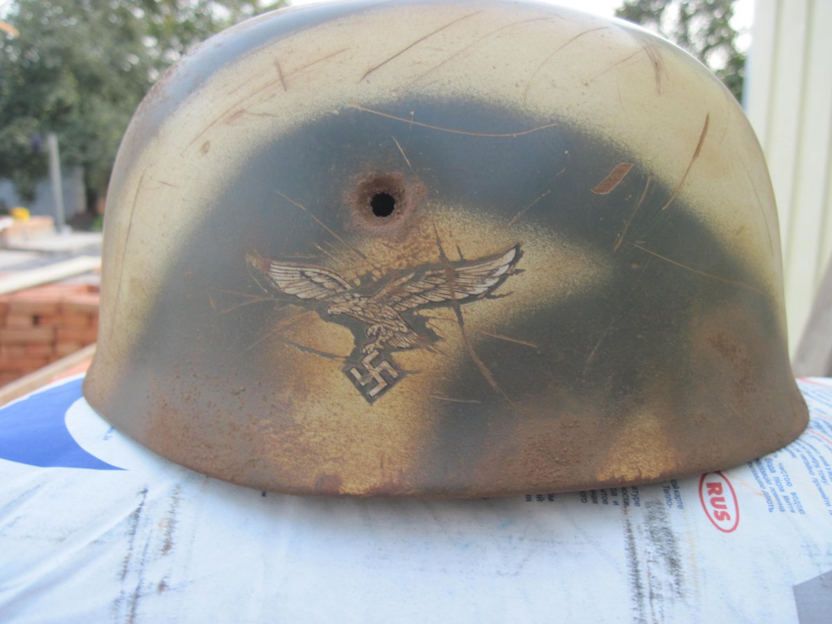

  16. корней
    корней Stabsfeldwebel
    44
    67
    743

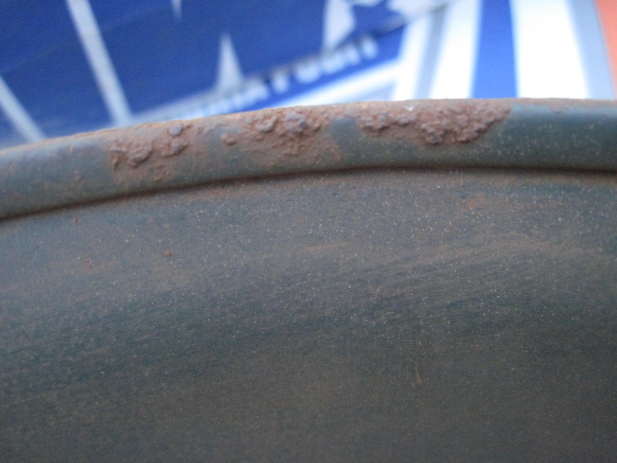

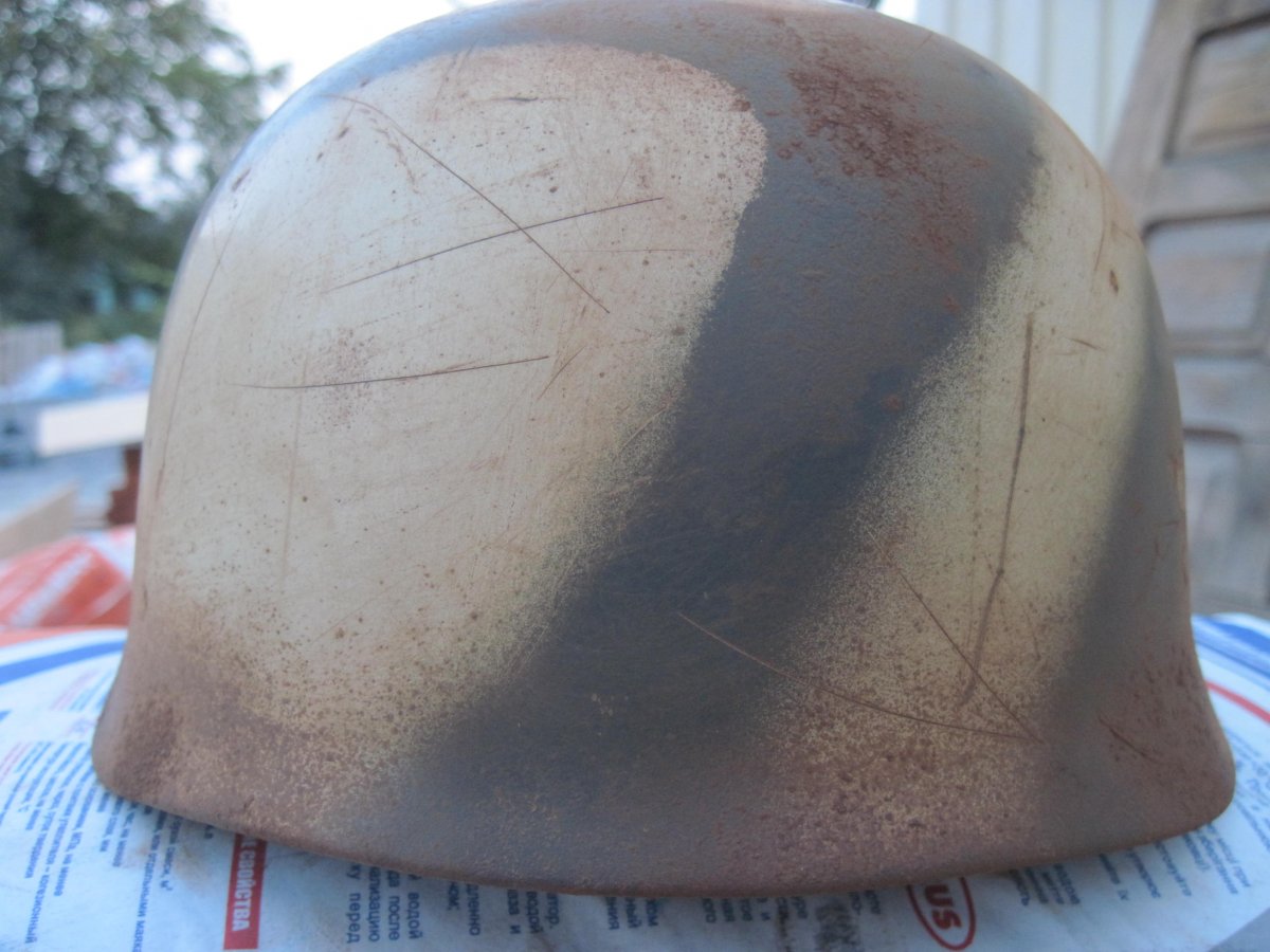

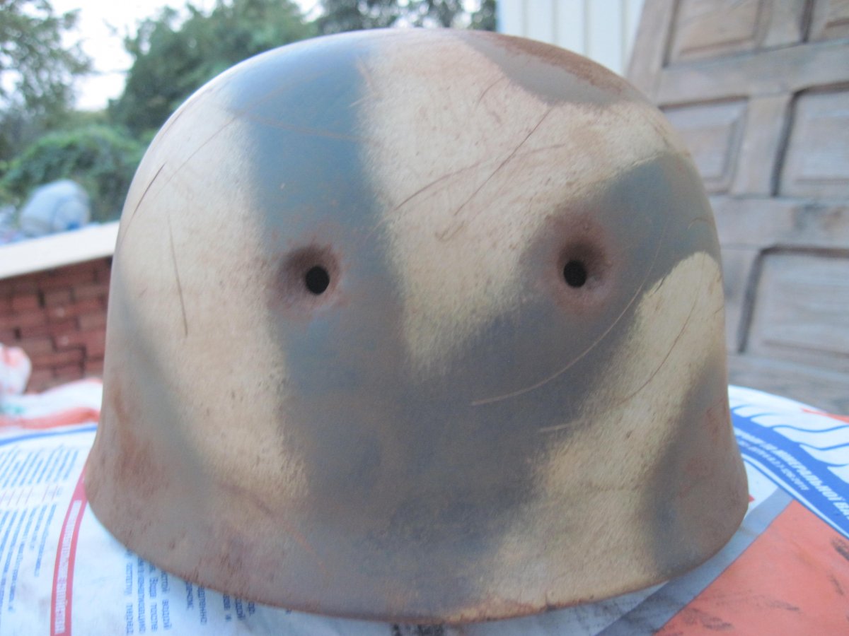

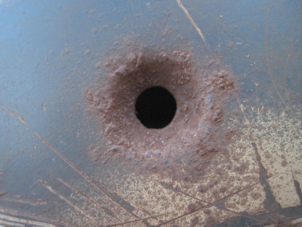

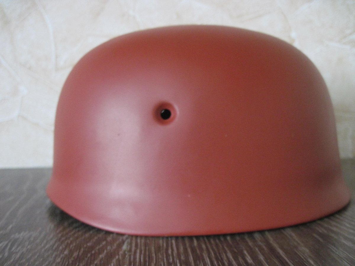

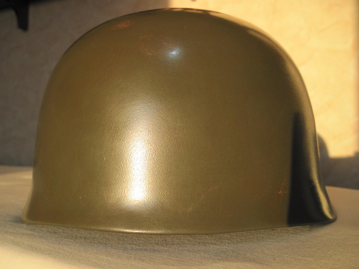

    базовий окрас RAL 6006 по свiжiй фарбi пiдшаманив ржавчиною
    Uralochka, ALEKS81, 663 и 3 другим нравится это.

  18. корней
    44
    67
    743

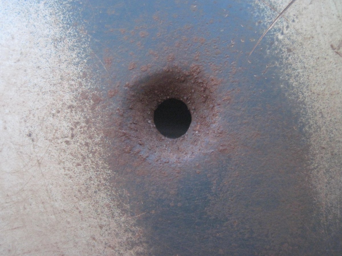

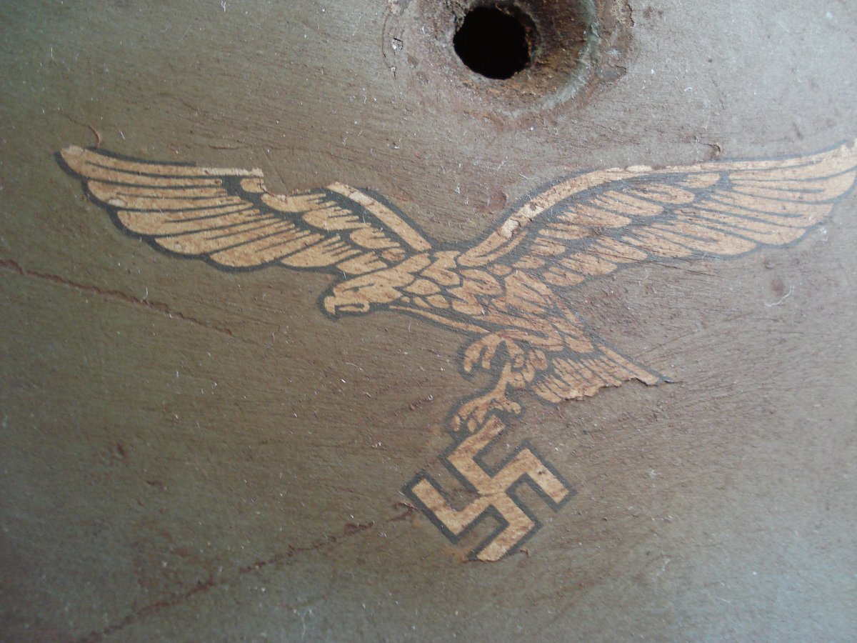

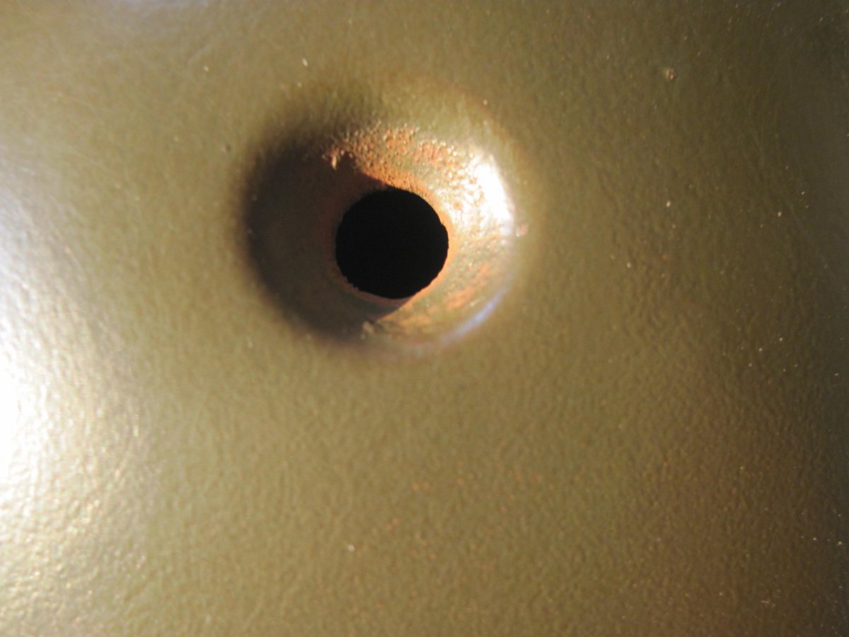

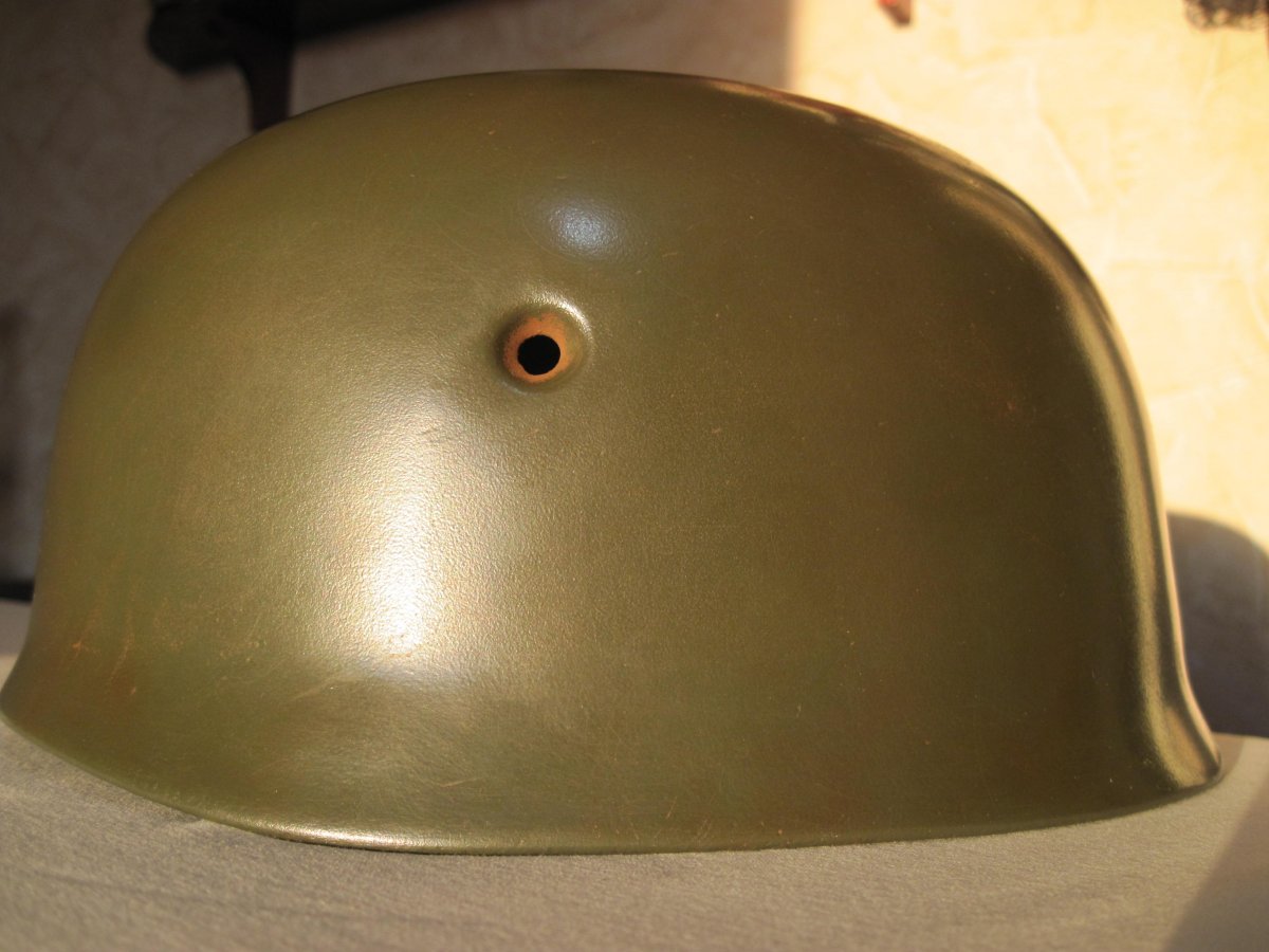

    Зiстарив гвинти i поставив на мiсце:

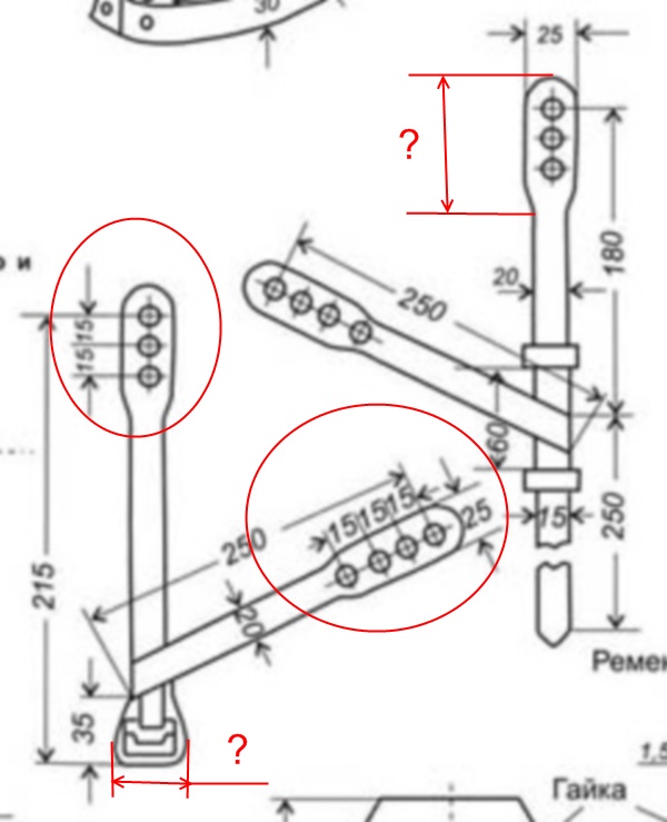

  24. корней
    44
    67
    743

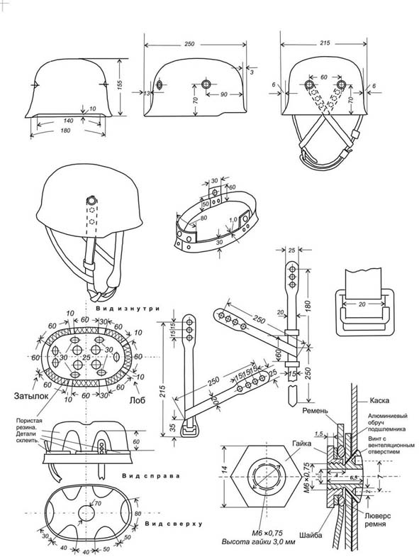

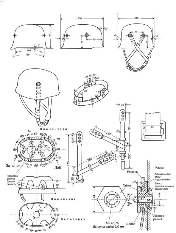

    Почав робити викройки на ремінці,На малюнку вказано між центрами люверсів-15мм,але тоді люверси перекриватимуть друг друга.Чи можна довіряти тепер іншим розмірам?Також цікавлять ці розміри.
  25. ALEKS81
    ALEKS81 Oberstleutnant
    19
    17
    33
    4.822
    Прилуки
    По вашій темі. http://jurgen.ru/forum/viewtopic.php?f=26&t=2493&start=30
  26. корней
    44
    67
    743
    Дякую,цю тему я кілька раз продивився,перш ніж наважився сам робити.Знайшов кілька люверсів із плащ-палатки,там пишуть,що вони підходять,розложив і порівняв з фото з тієї теми.Виходить десь 25-30мм.
