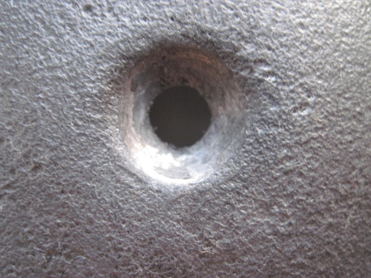

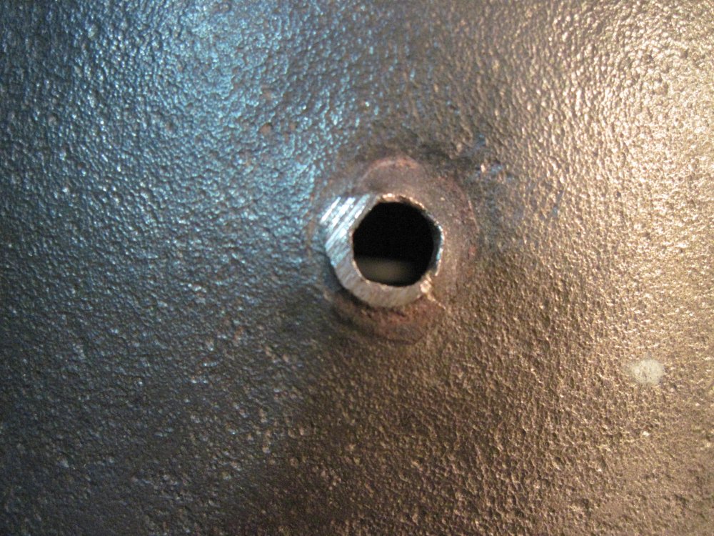

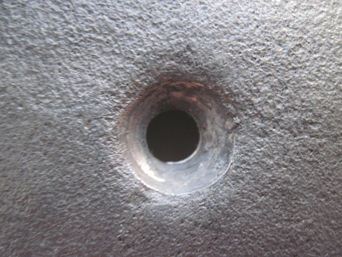

    Потрапив у руки такий шолом.Мабуть служив у післявоєнний час у господарстві у чині казанка чи годівниці для собак,бо отвори були заклепані сталевими заклепками і деформовані.Питання,як і чим можна відновити геометрію отворів під гвинти?

    Спробуйте вирівняти деформації, за допомогою двох молотків, один більший і важчий з внутрішньої сторони приставляєте, а зовні акуратно працюєте легшим молотком. (замість молотка можна використовувати яку небуть болванку затиснуту в тиски). Якщо рівняти на гарячу то процес пройде набагато краще! Потім підрівнюєте за необхідності терпугом! По другому фото, можливо знадобиться додатково обпаяти отвір, обо варити напівавтоматом! Але це буде зрозуміло коли вирівняєте отвори! З повагою!

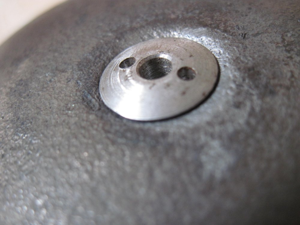

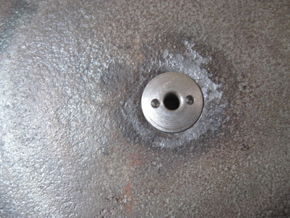

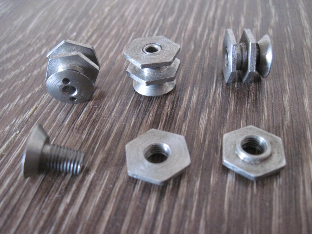

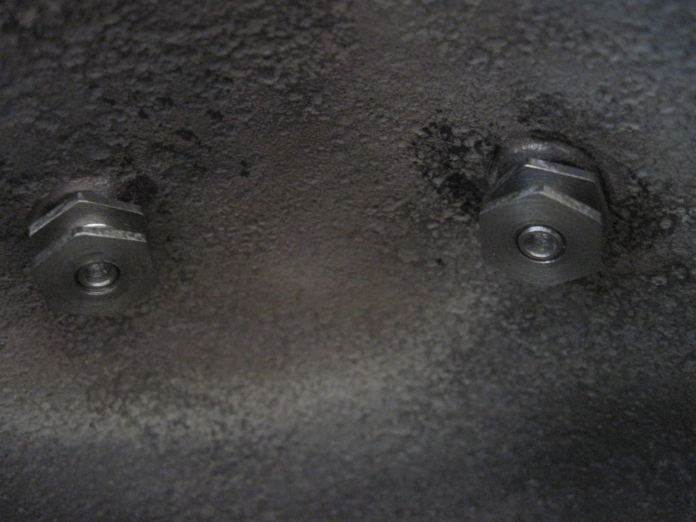

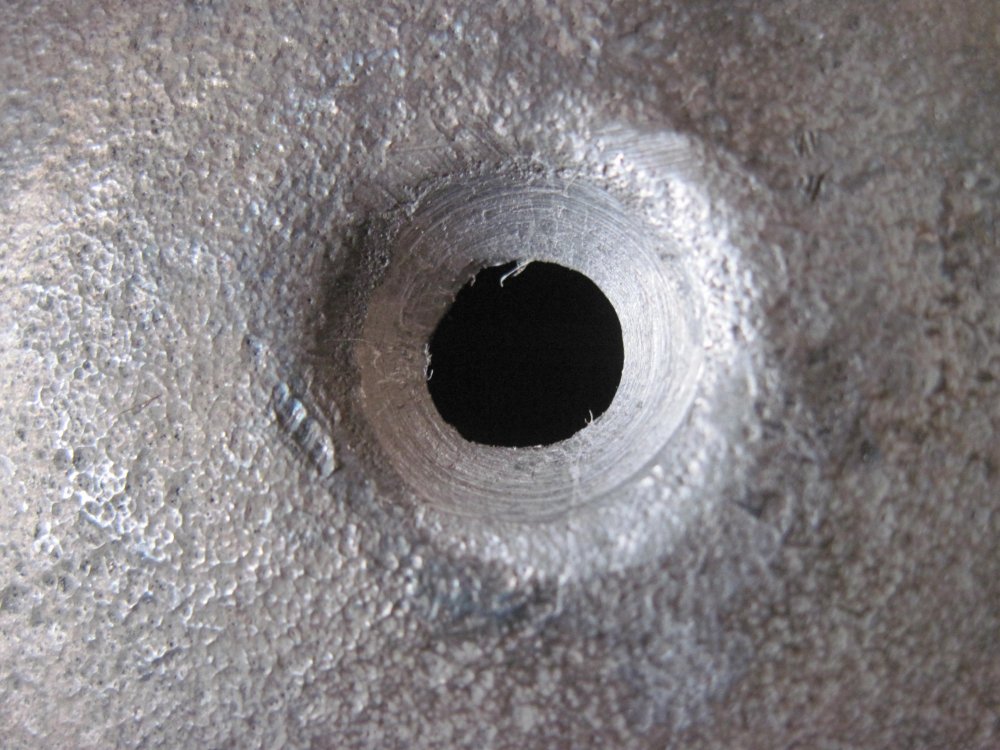

    Вiтаю! Пiсля значноi перерви лiд тронувся.

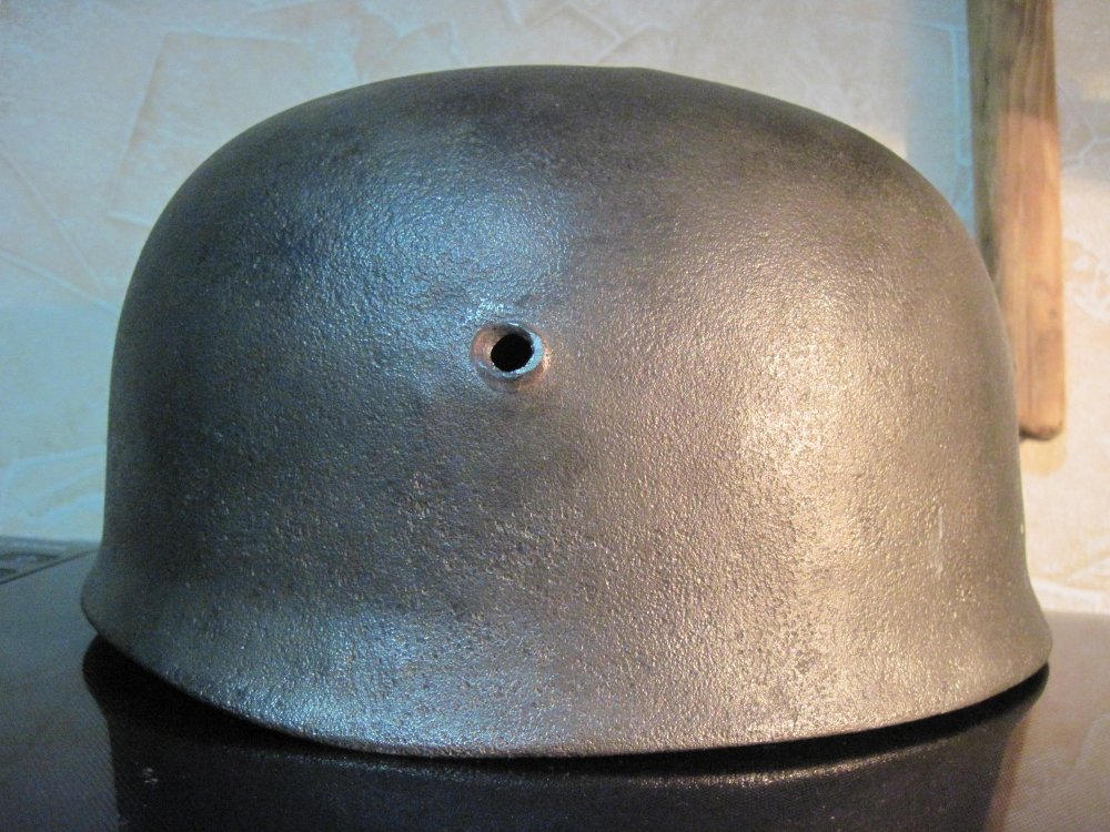

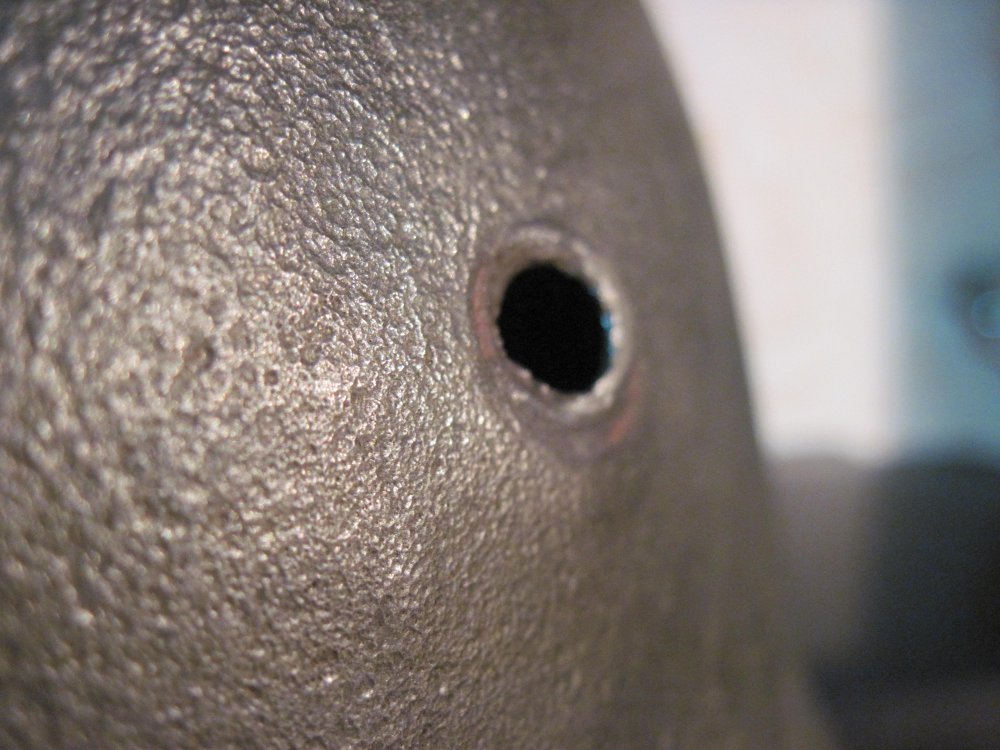

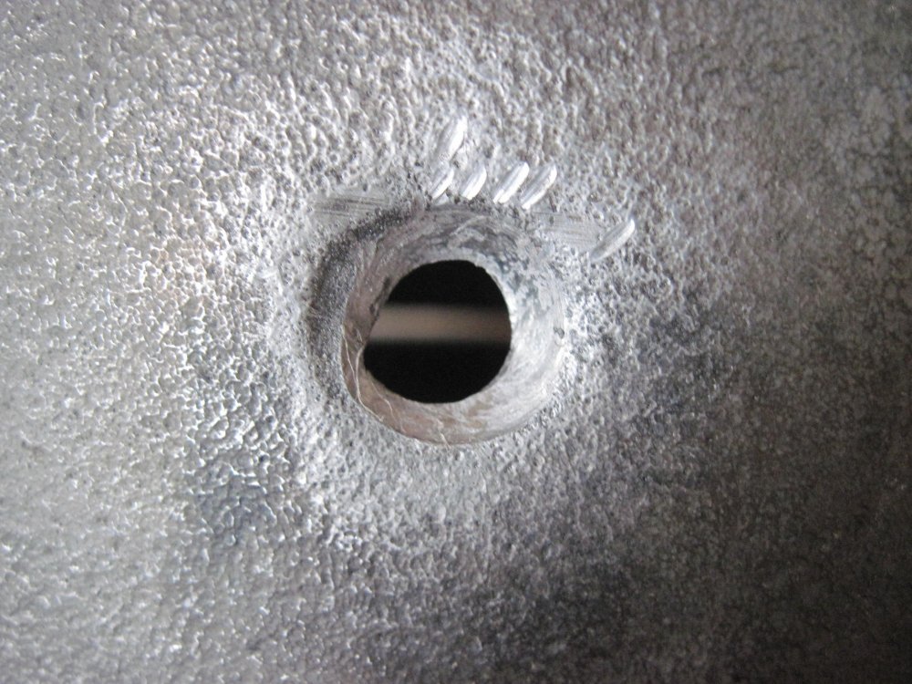

    Спочатку замовив тут на форумi комплект гвинтiв(якicть:smile_12:) .Потiм виготовив з металевого прутка наставку пiд конус,якою формував отвори на болванцi,в якiй висверлив потай.Клепав,попередньо нагрiвши паяльною лампою до рожевого кольору,щоб не грiвся весь шолом,зверху поклав лист азбесту з отвором.Пiсля чого отвори пiдрiвняв сверлом,включивши дрель на реверс,що вийшло на фото.

    Хороший в вас шолом. Ви не задумувалися залишити його без змін, лише порівняши геометрію отворів та поставити кламера, зістаривши їх (Що зроблено та вороття нема) ?. На мій погляд, не потрібно було проходити сверлом. Є речі які реставрацією тільки марнують. Не кожен має можливість похизуватися даним екземпляром а шолом під фарбу можна замутити і з М-40.

    Дякую за критику,але:по перше-я не задумувався залишити його без змiн,бо менi вiн дiстався з заклепками як на бортах Титанiка,пiсля зняття яких геометрiю отворiв прийшлось формувати заново,що я i намагався зробити(порiвняйте фото у першому i десятому постi).По друге-сверлом я лише вирiвняв виклепанi отвори(зауважу:на реверсi).По трете:що тут марнувати?годiвницю для собак?Тому буду мутити пiд фарбу........

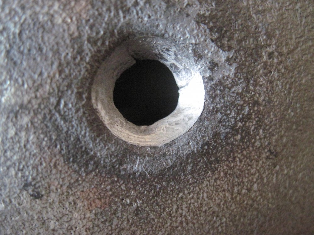

    Там дiйсно нiчого було лишати,рiдноi фарби 0%.Один мiнус:отвори всерединi неправильноi форми та збiльшенi,внаслiдок заклепування.Впринципi гвинти цей недолiк перекривають,але вже як робити то робити.Зараз над цим ламаю голову.

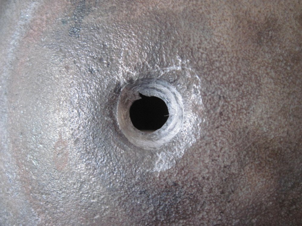

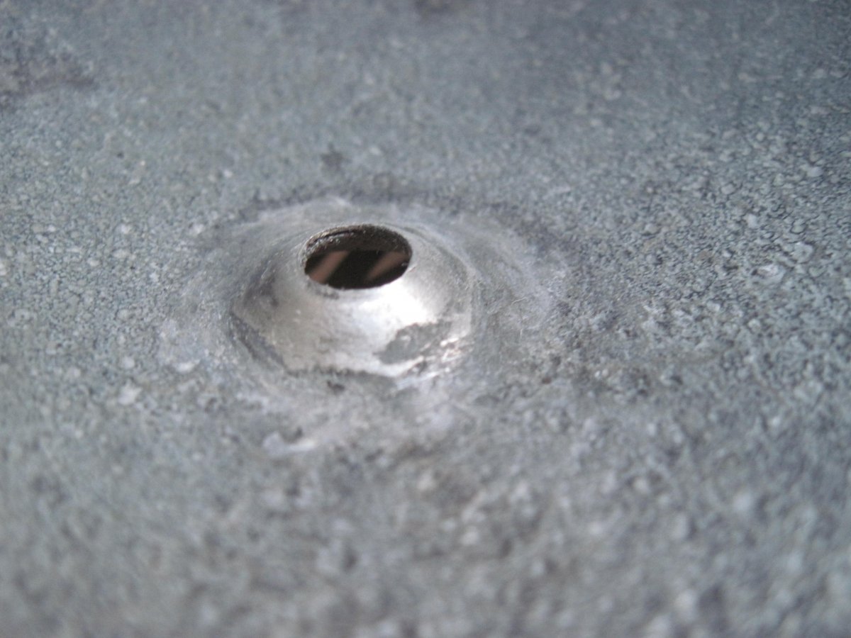

    Голову ламаю,як пiдрiвняти отвори(паяти чи варити напiвавтоматом).Ну а потiм вже шпаклювати,грунтувати,фарбувати(В цьому мав можливiсть трохи потренуватись "на кошках") hqdefault.jpg

    Краще звісно напівавтоматом, але обробляти буде важко і якщо там тонкий метал, то може прогоріти, тому як на мене краще паяти...

    Если есть возможность- конечно полуавтомат, если уж делать всё по уму.

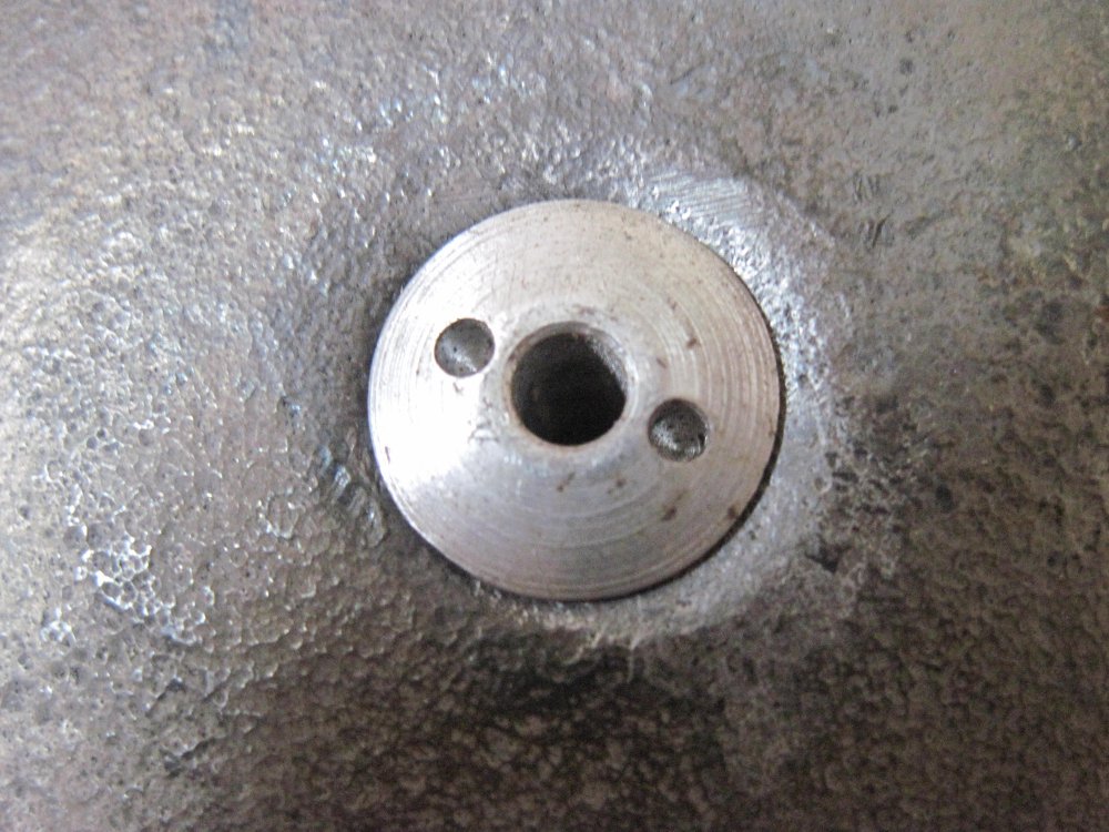

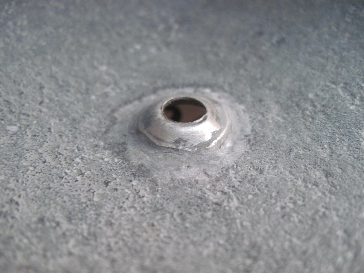

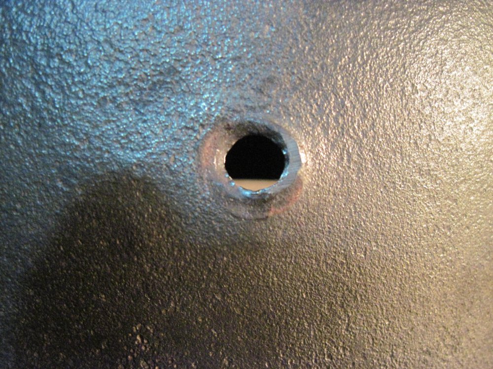

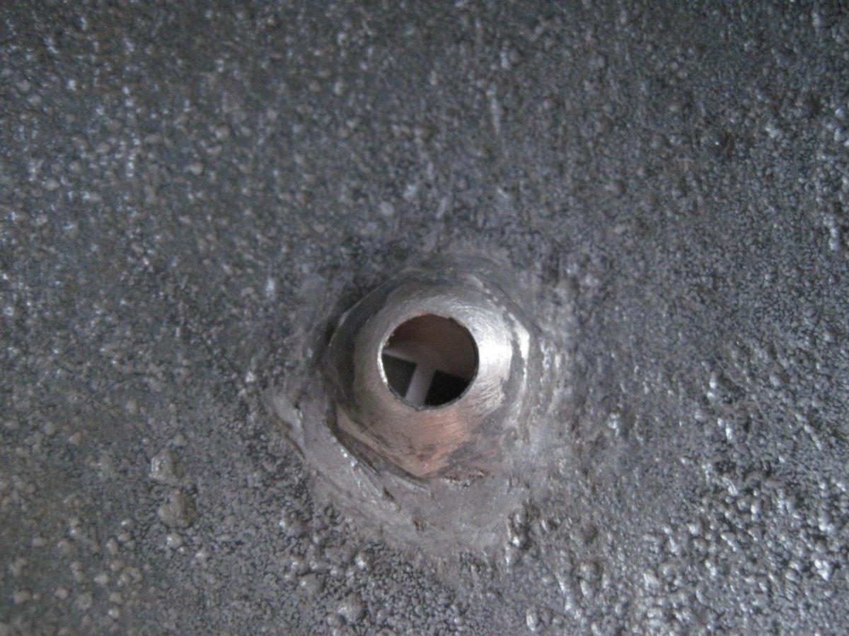

    Так як зварювальник я нiякий,та i апарата не маю,то вирiшив паяти.Для цього З жестi зробив 4 шайби пiд конус за формою i розмiрами i припаяв з середини.Ось що з того вийшло: IMG_4105.jpg IMG_4107.jpg IMG_4108.jpg IMG_4115.jpg IMG_4116.jpg

    Клопітка робота, ця пайка! Але Ви виконали її на відмінно!))
    Що використовували в якості флюса? Ортофосфорну к- ту?
