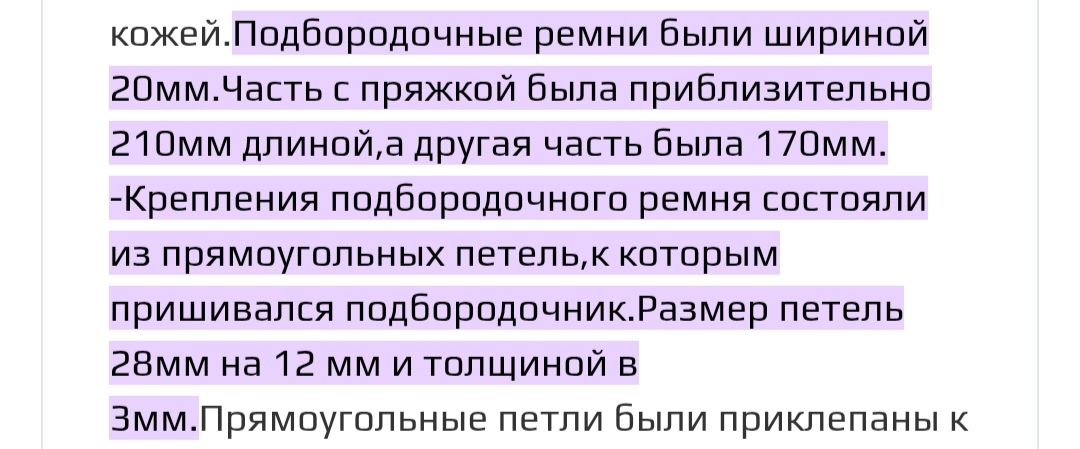

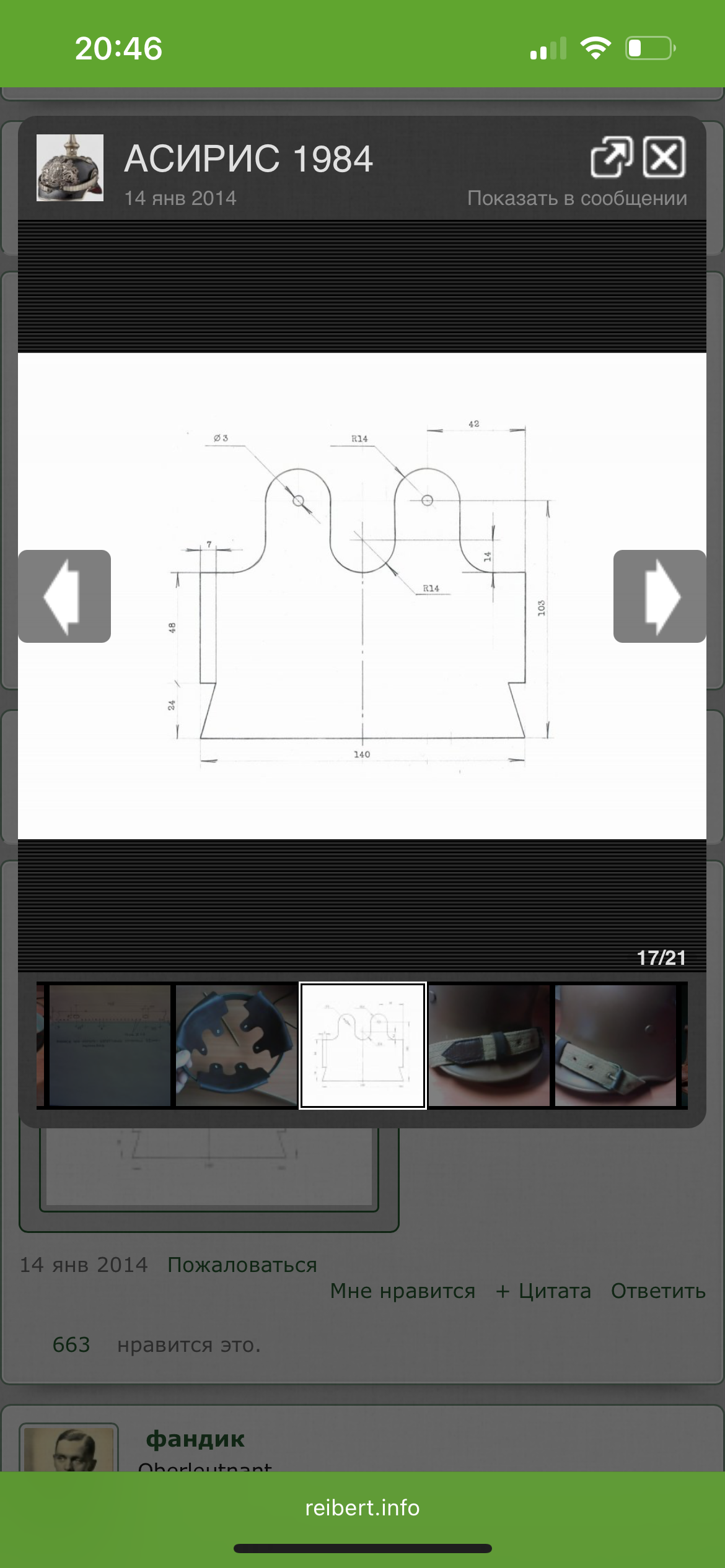

    Якщо у когось е розміри обруча і ремня то дайте будь ласка я щось не можу знайти …:beer:

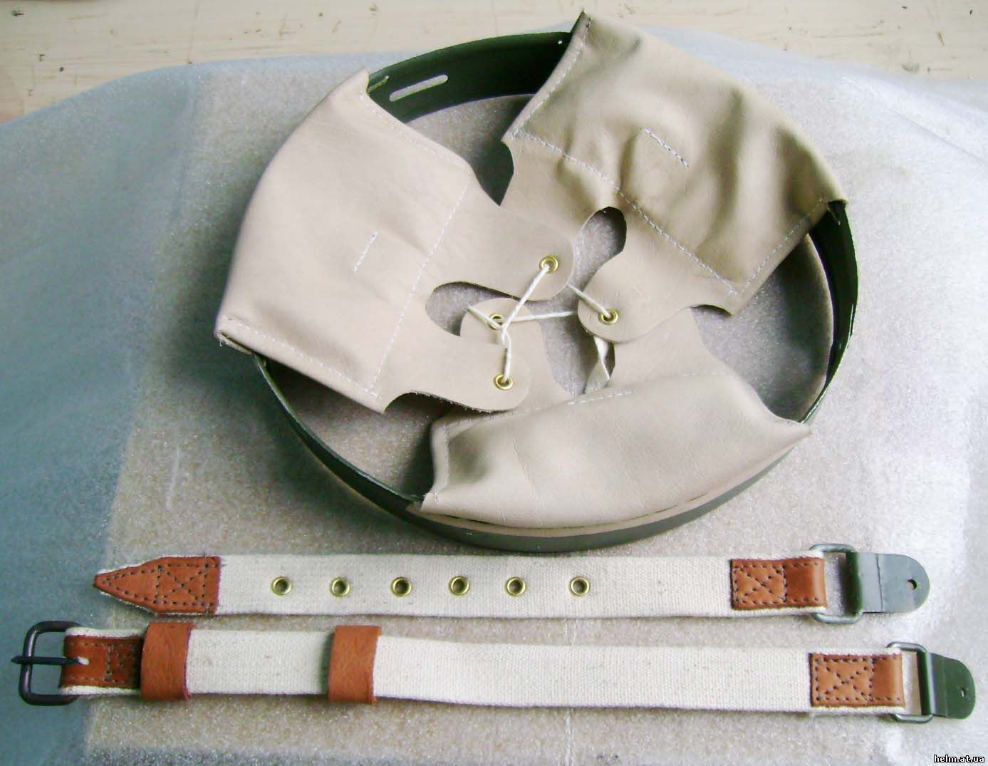

  8. Tamerlan25
    Tamerlan25 Major
    16
    28
    2,592
    Внешний вид ремешка для понимания.
    valerka and Miklos like this.

    Далее, в сети есть его базовые размеры.
    valerka likes this.
  10. Tamerlan25
    Tamerlan25 Major
    16
    28
    2,592
    Ремешок, был тканевый, с подшитыми кожаными фрагментами. По цвету ремешка не скажу правильный белый или нет. В лепестках подшлема мет. люверсы. По цвету лепестки я бы делал коричневыми.

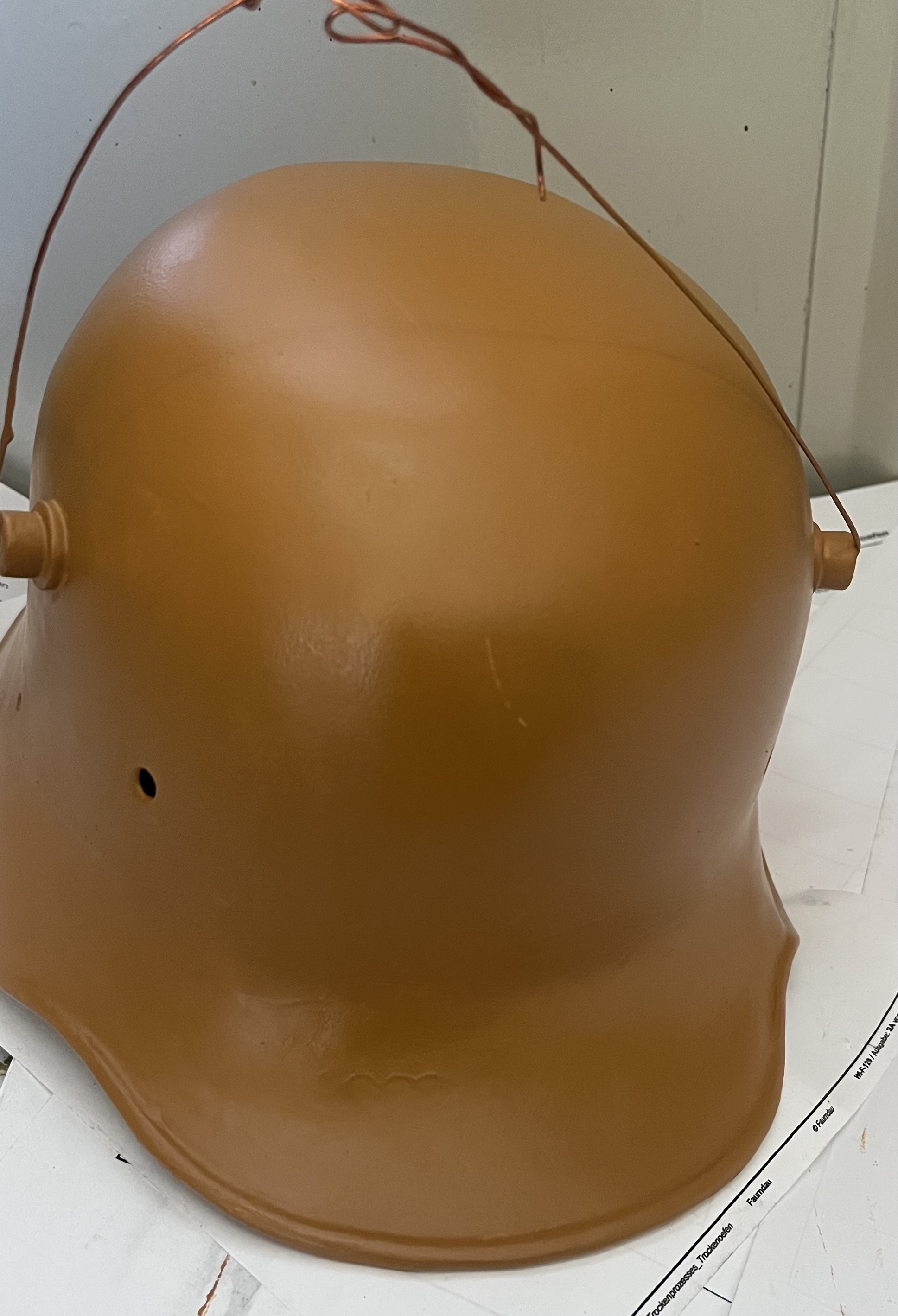

  11. Miklos
    Miklos Oberleutnant
    2,137
    Location:
    Munkach
    Сьогодні покрасив перший раз , як колір ? RAL8001 заколотив як і рекомендували IMG_1409.jpeg
    Tamerlan25 likes this.

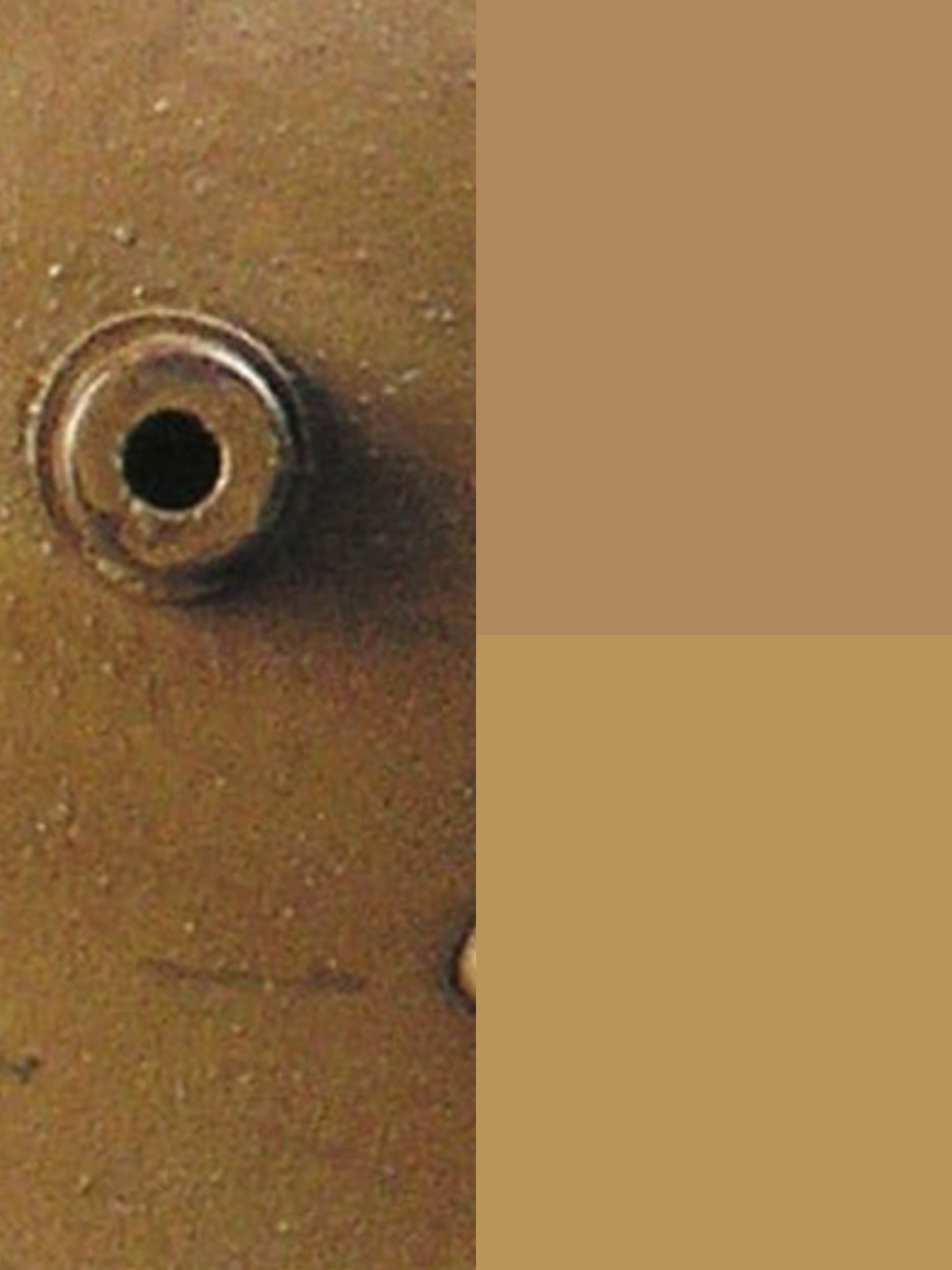

  12. Рихард
    Рихард Oberstleutnant
    5,268
    Location:
    Одесса, Украина
    Мне кажется баланс надо искать где то в этом диапазоне 1011....1024..
  13. Miklos
    Miklos Oberleutnant
    2,137
    Location:
    Munkach
    Де ж ви шановний були скоріше :beer: мій камарад зпокрасочного пішов у відпустку на два тижні … то мабуть колір залишу цей , та і спеціаліст Tamerlan25 лайкнув , пізніше бджолиним віском ще підкоректую :beer:

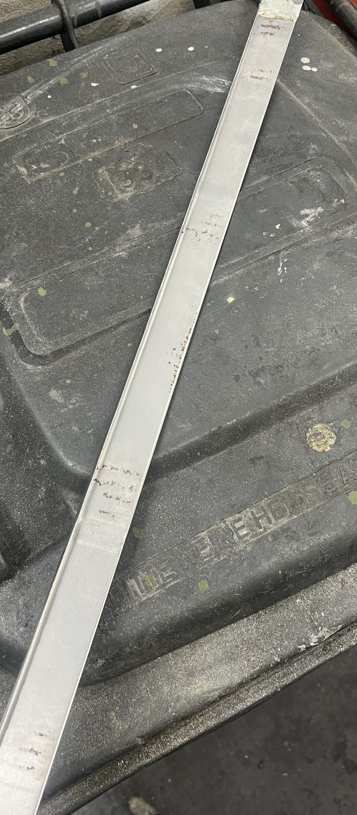

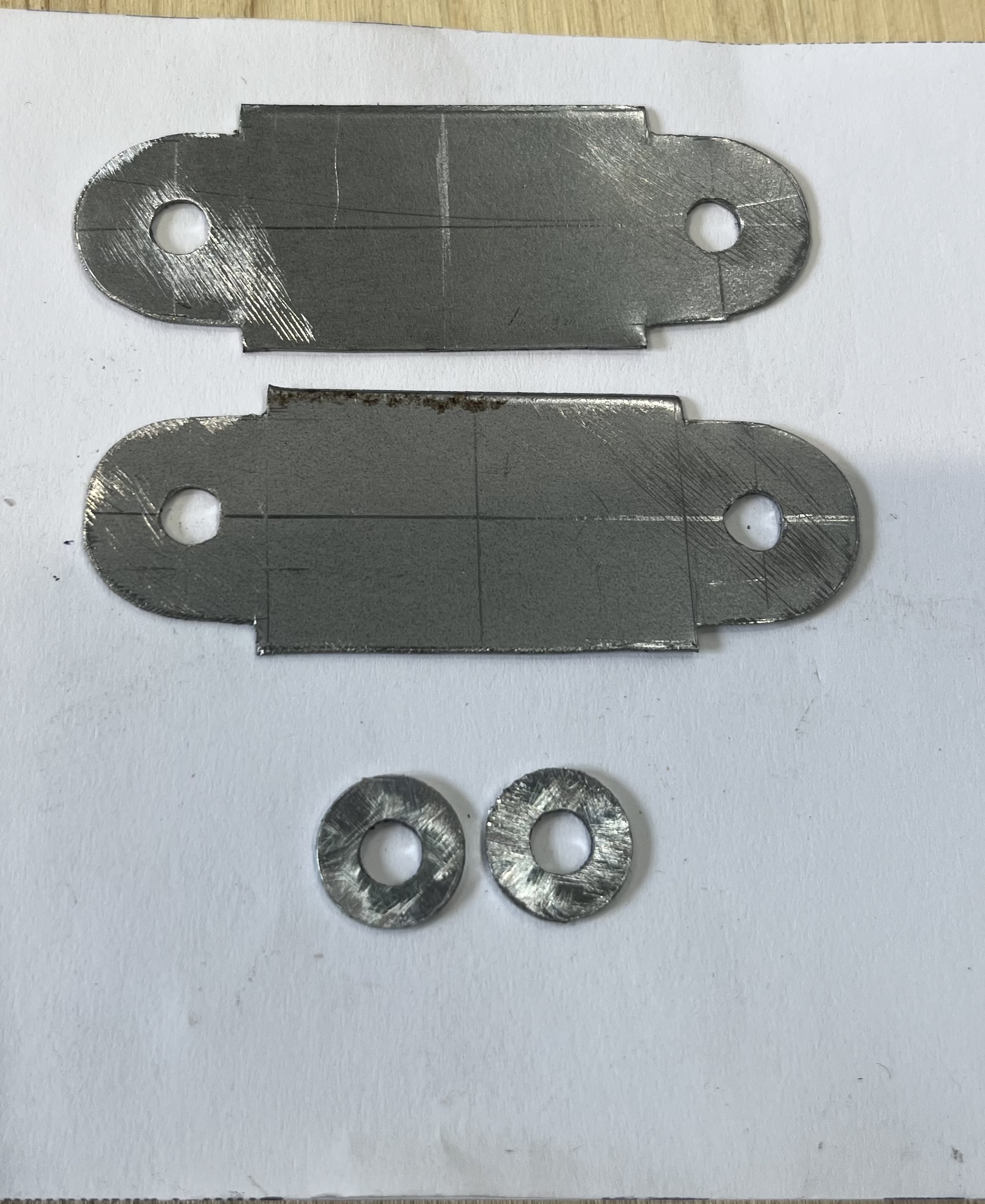

  15. Miklos
    Miklos Oberleutnant
    2,137
    Location:
    Munkach

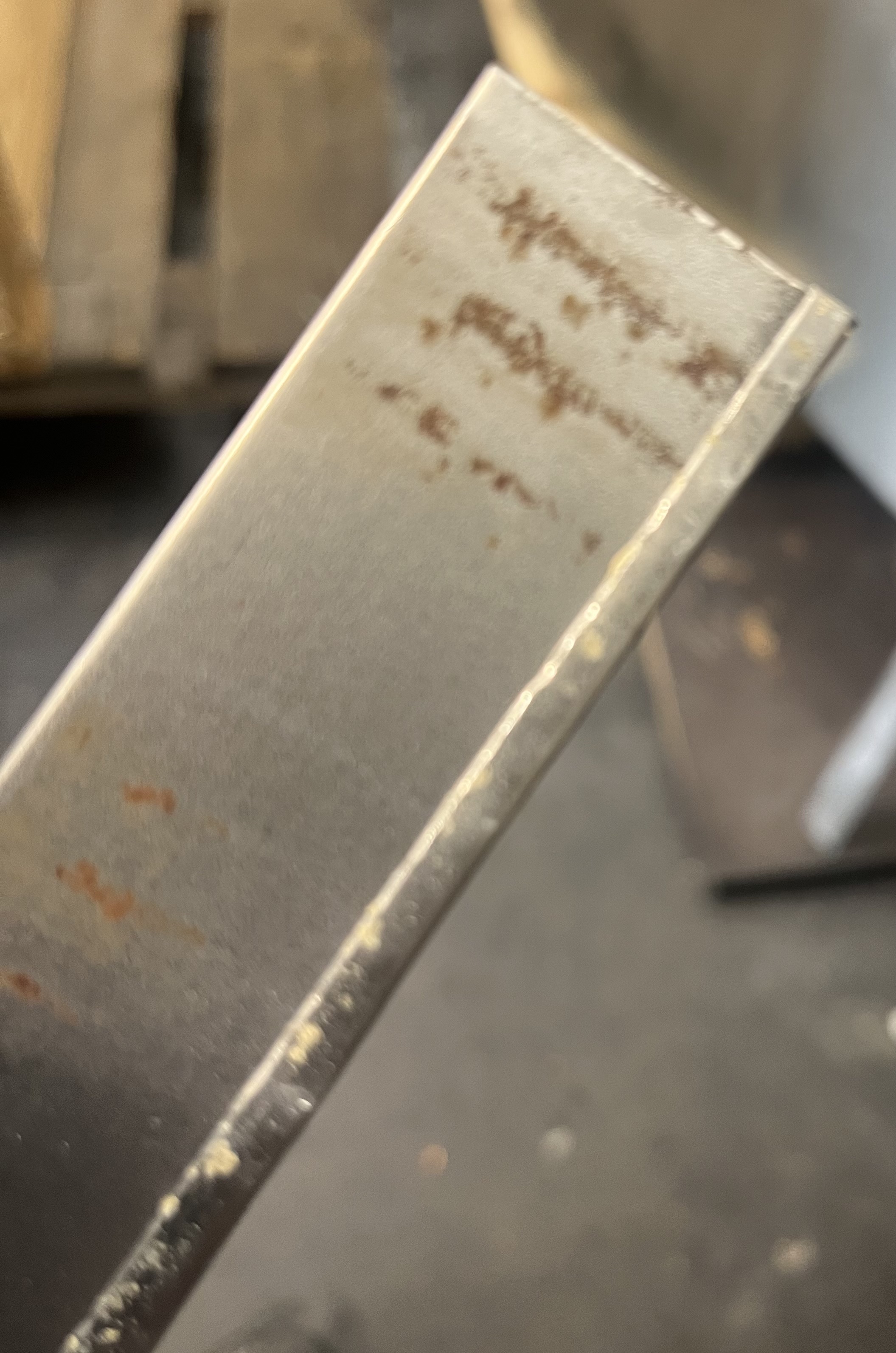

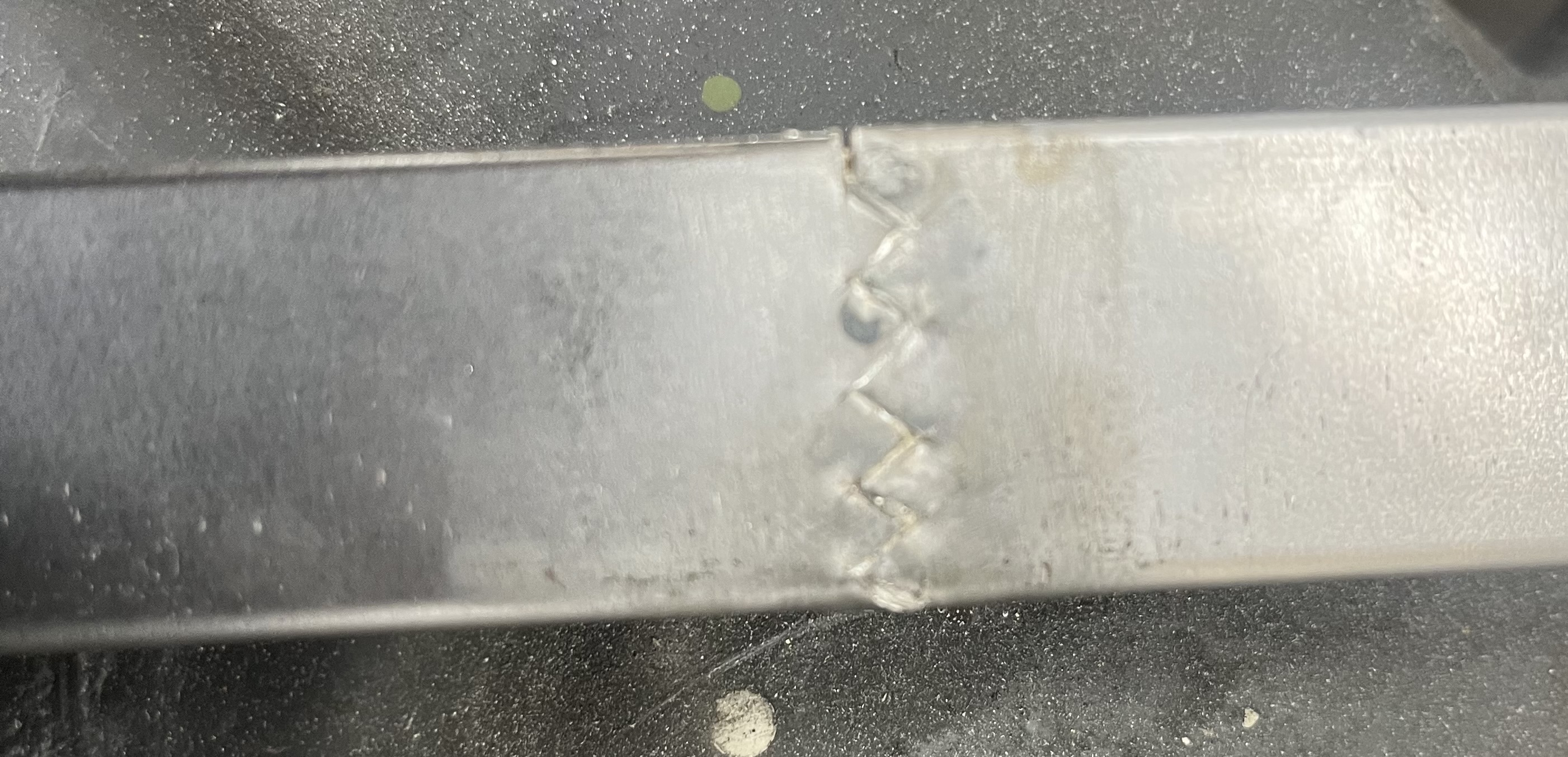

    Сьогодні зробив заготовку для обруча , облазив всю фірму але потрібної полоски не знайшов, прийшлося вирізати полоску з упаковочного ящика , та й ще допаяти кусок ….
    Paul_Gudvin likes this.
  16. Miklos
    Miklos Oberleutnant
    2,137
    Location:
    Munkach

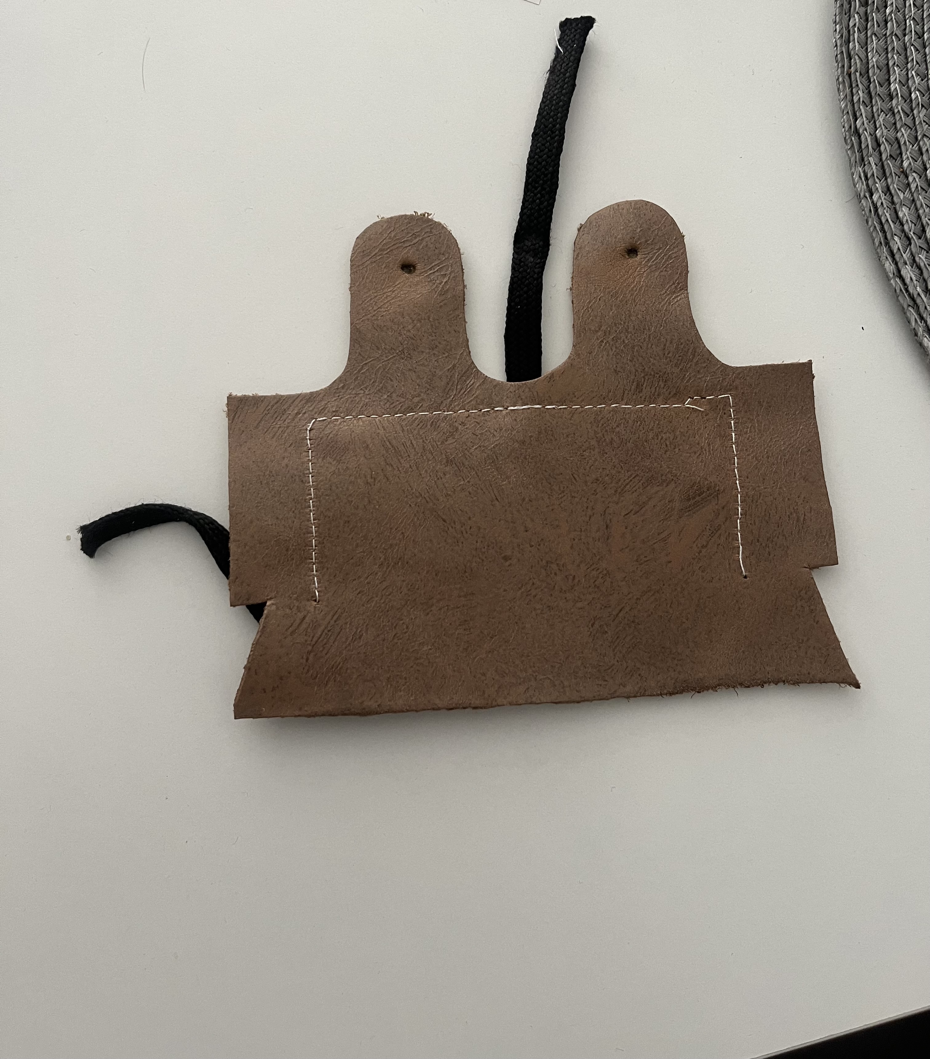

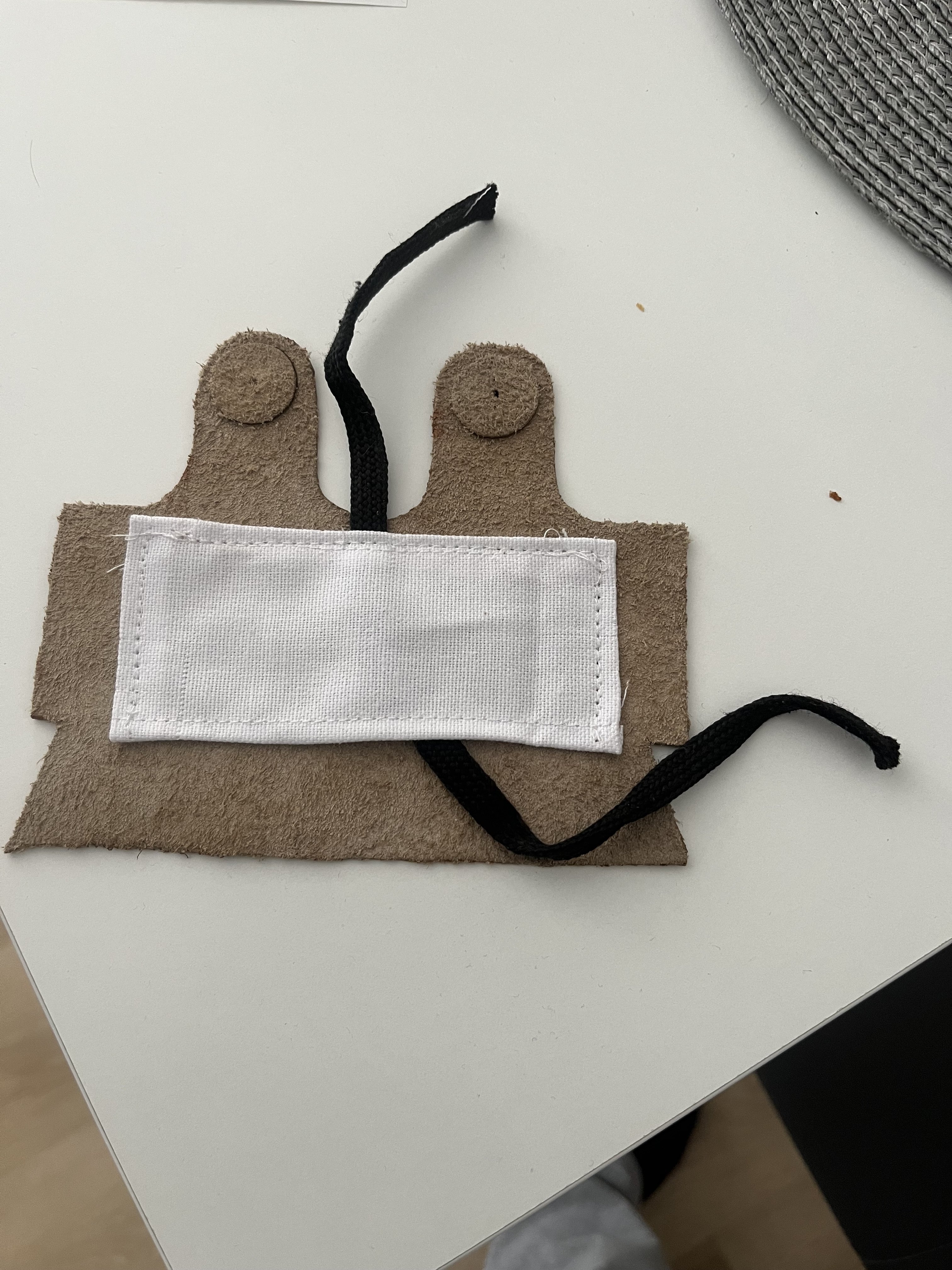

    2,137
    Location:
    Munkach
    Для шкіряних частин прийшлося розжитися швейною машинкою, та ще й осилити шити ( в ручну то дуже довго ) … IMG_1472.jpeg IMG_1471.jpeg
