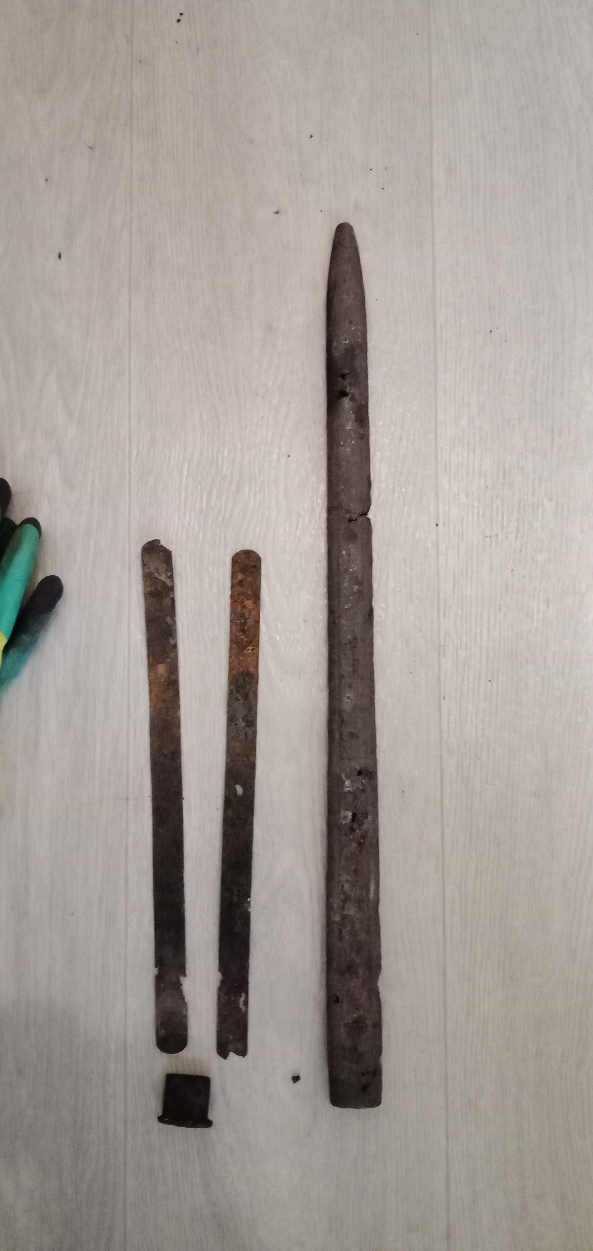

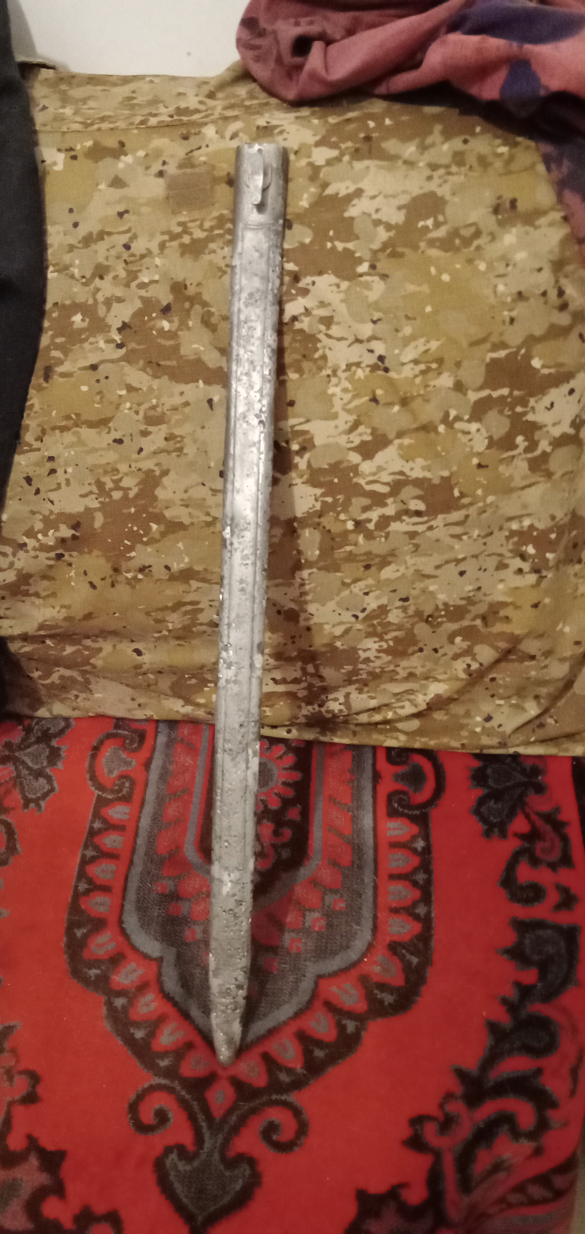

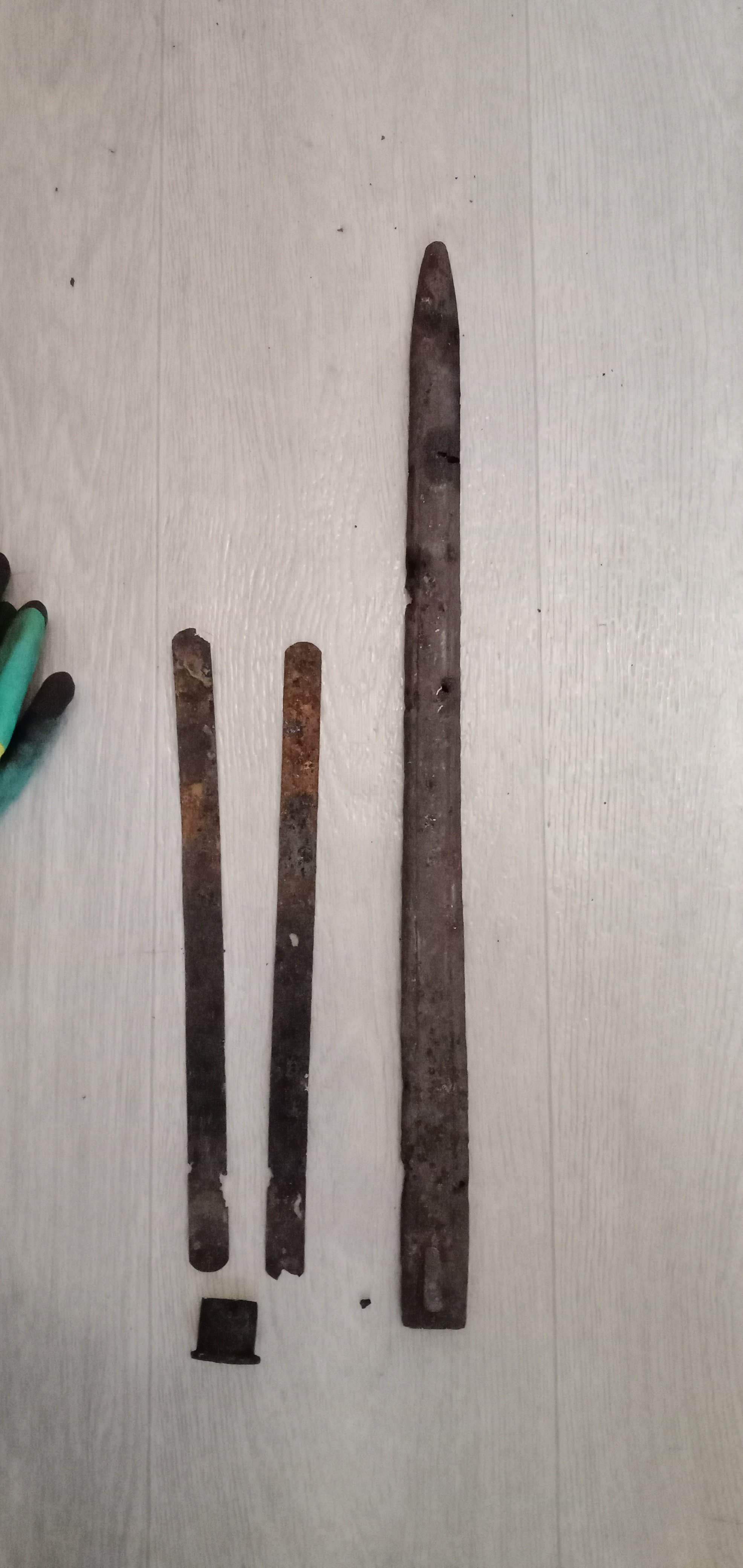

  4. Моби_002
    Моби_002 Oberfeldwebel
    336
    киев
    Ножны паяйте. А после можно прошпатлевать и окрасить.

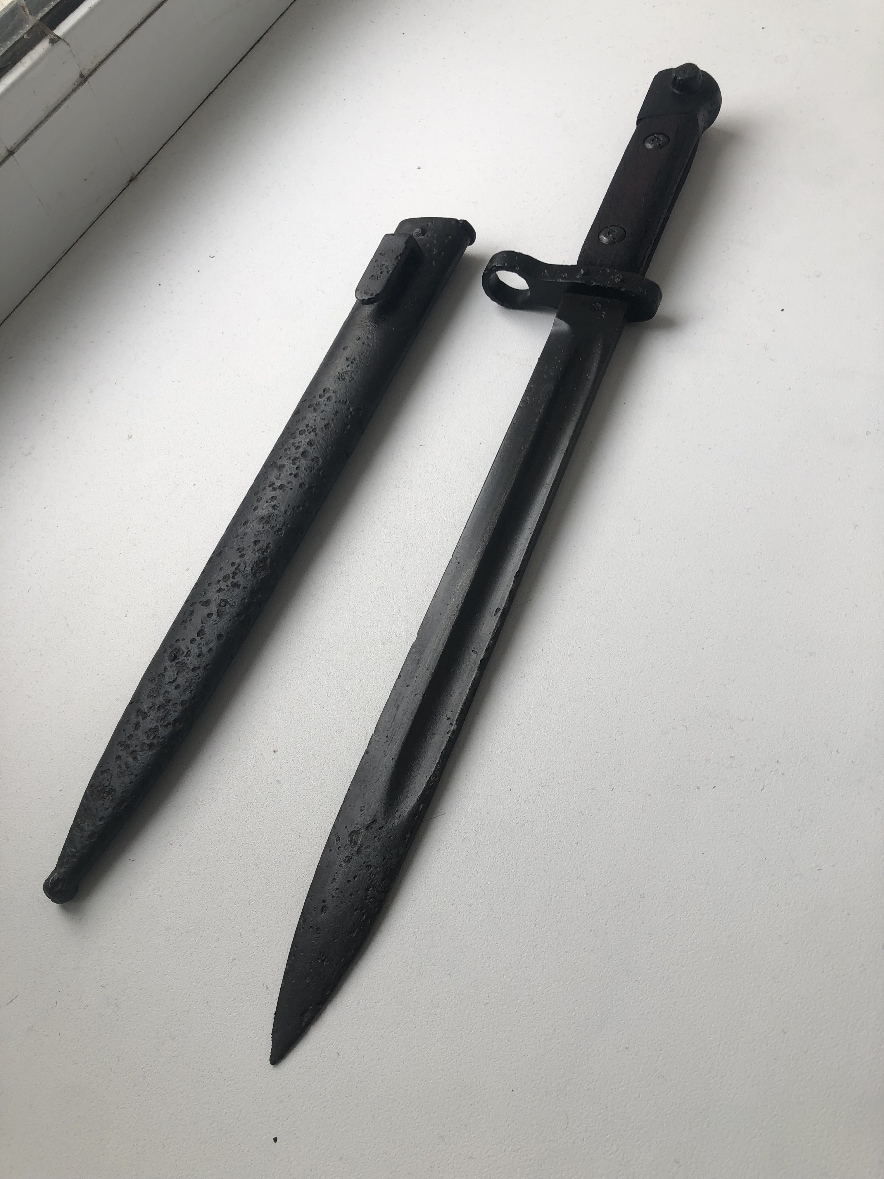

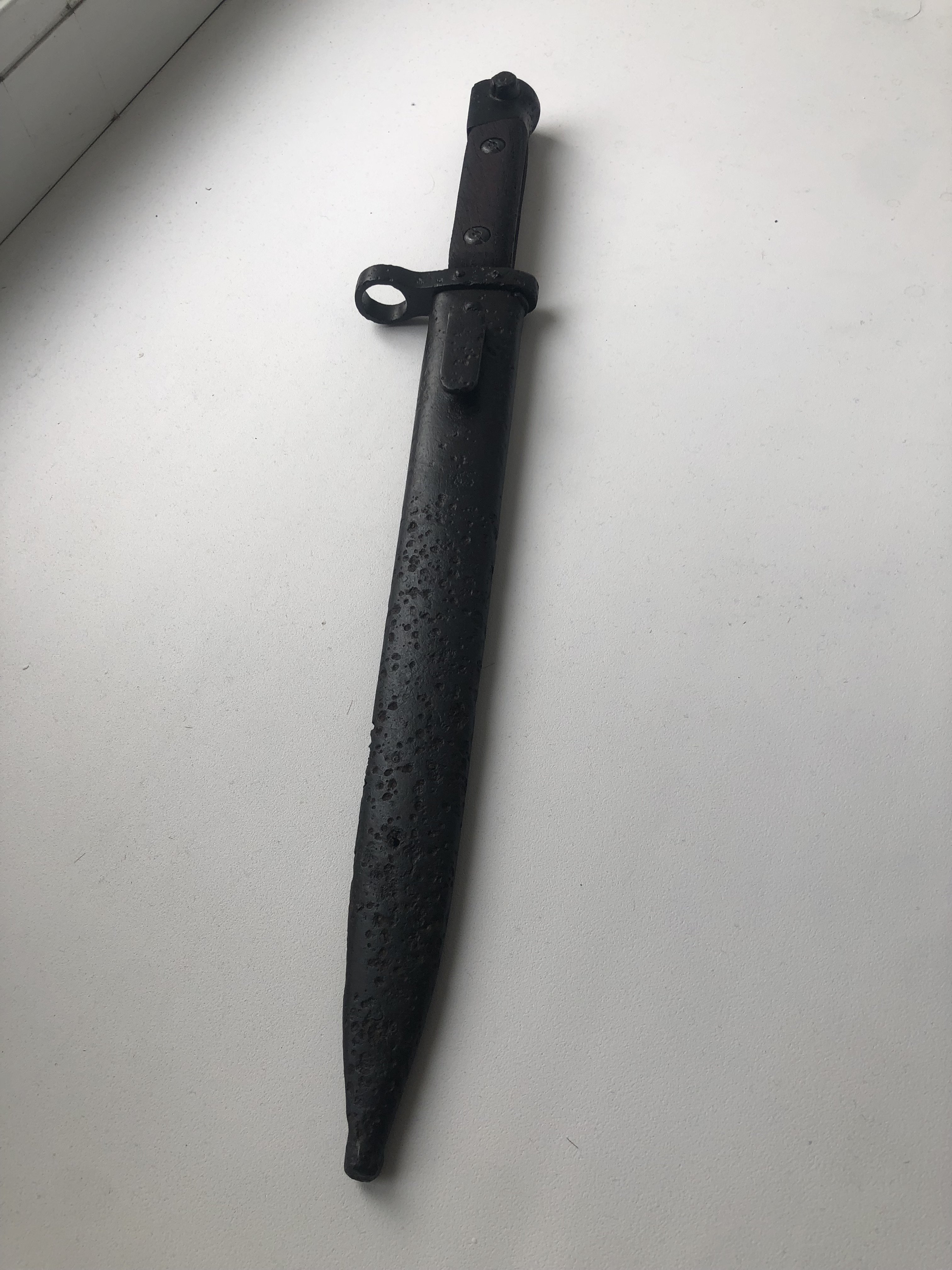

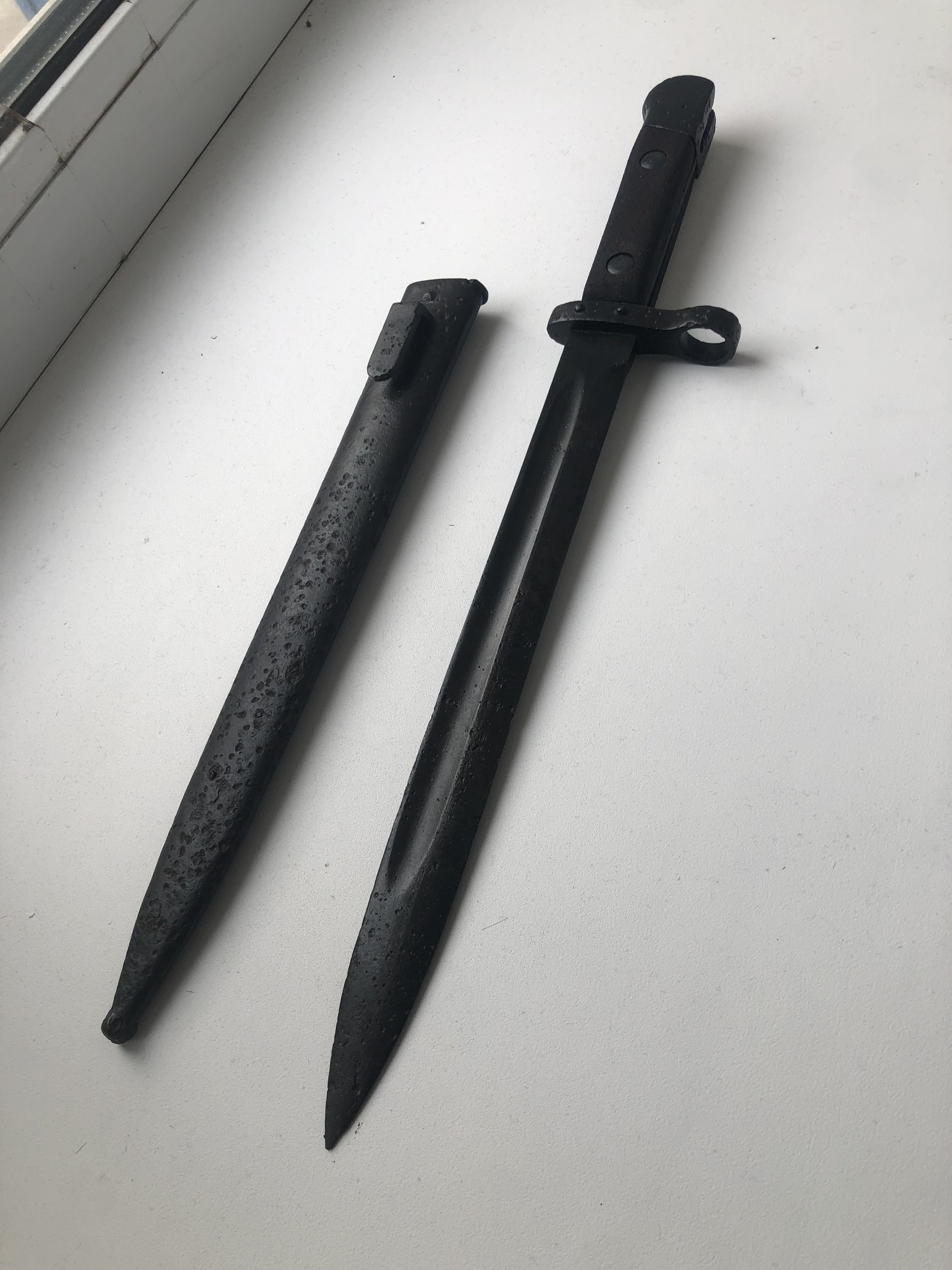

  5. Моби_002
    336
    киев
    IMG_20230218_123100.jpg IMG_20230218_123111.jpg IMG_20230226_185343.jpg IMG_20230226_185353.jpg
    663, valerka, Рихард та ще 1-му подобається це.
  6. 663
    663 ✠ Moderator
    17
    7.598
    Україна.
    Промочіть в ВД 40 чи потримайте сутки в маслі місце кнопки та на мокру пробуйте простукати по кнопці (на мокру це коли в середині точно є рідина а зверху можна протерти щоб не брискало по сторонах). Якщо зрушиться хоч на пів міліметра то знову капніть ВД 40 та стукніть назад.Потому знову повторіть по чуть чуть. Кожен рас не потрібно вибивати більше і більше а просто доводити до вільного ходу від руки і потім збільшувати хід кнопки. З терпінням за хвилин 15 повинно получитися. Відкручувати кнопку складніше но для початку все одно розрухати потрібно. Щасти вам !.

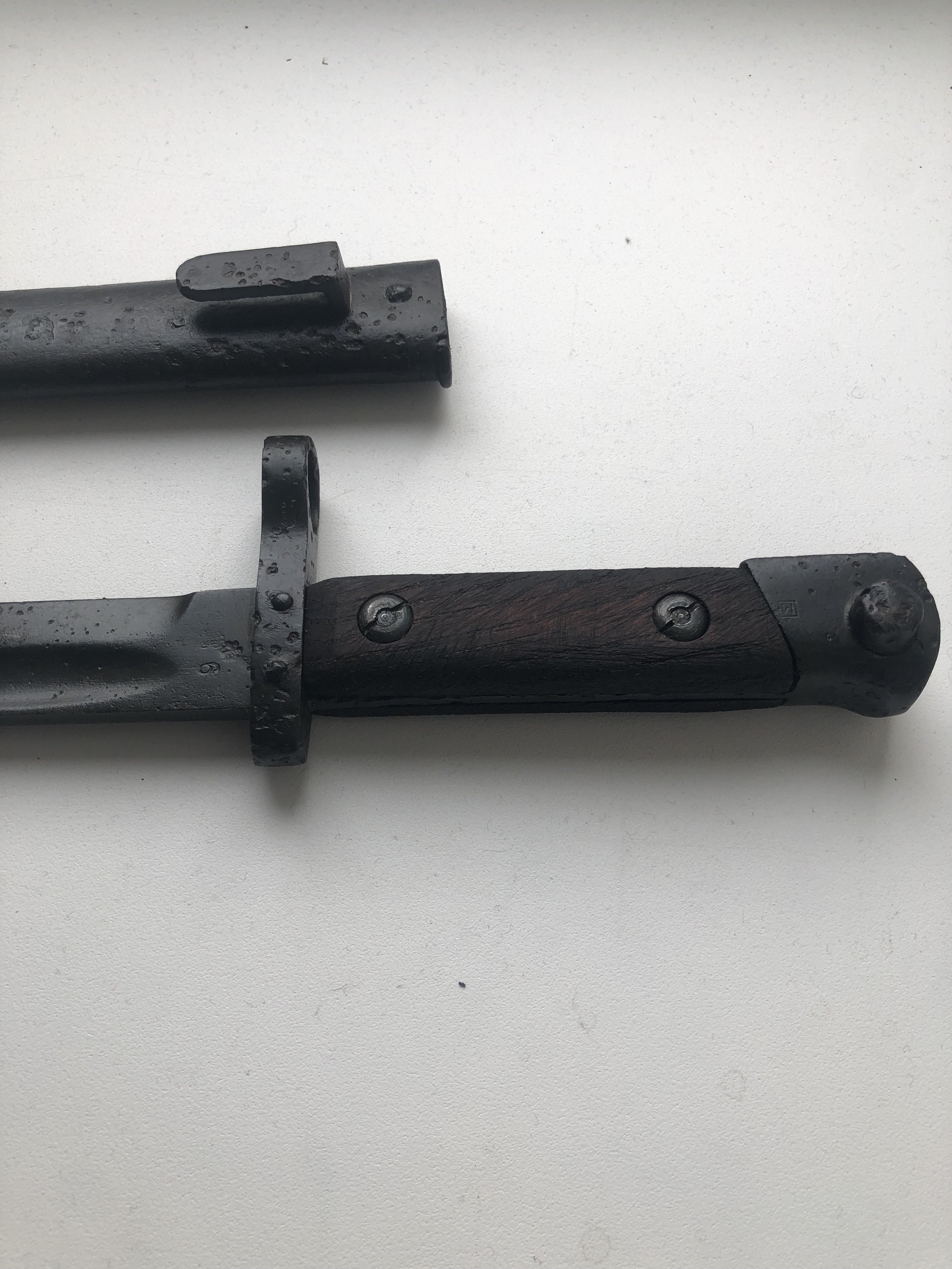

    Решил показать, что на финише…
    До этого- ручки были светлые, лезвие белое, с ножнами ( поэксперементировал на СВТшных) шпаклевал и красил …. Ерунда! Не понравилось. Решил оставить, как есть.
    Заворонил, ручки состарил.

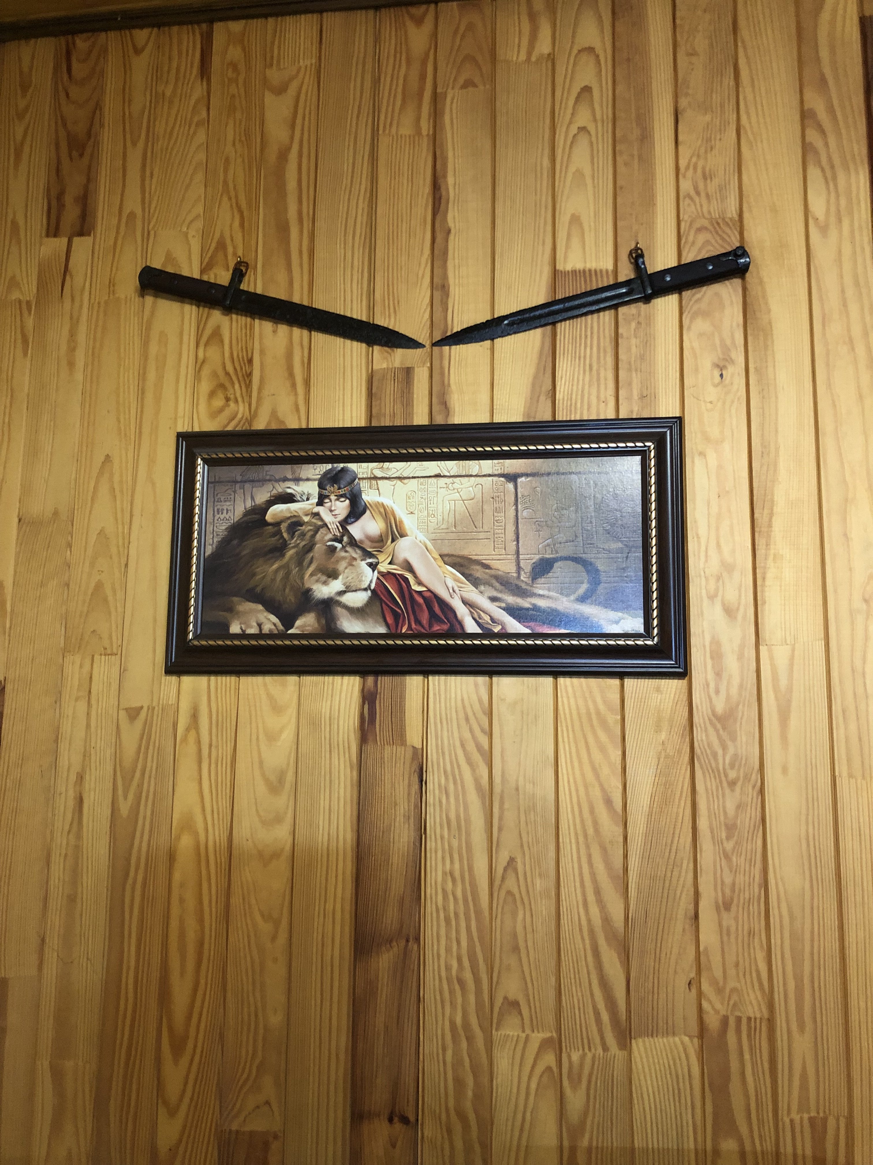

    Мазал , пока впитывало кремом для рук.
    Нитки струхли, кожа лопнет, если в узел вязать….. Одену , как муляж- когда с полкой определюсь, где ему место ;)
    на стенке только такое;) надеюсь, пока что )))))
    С лева с нижней заточкой, с права с верхней.
