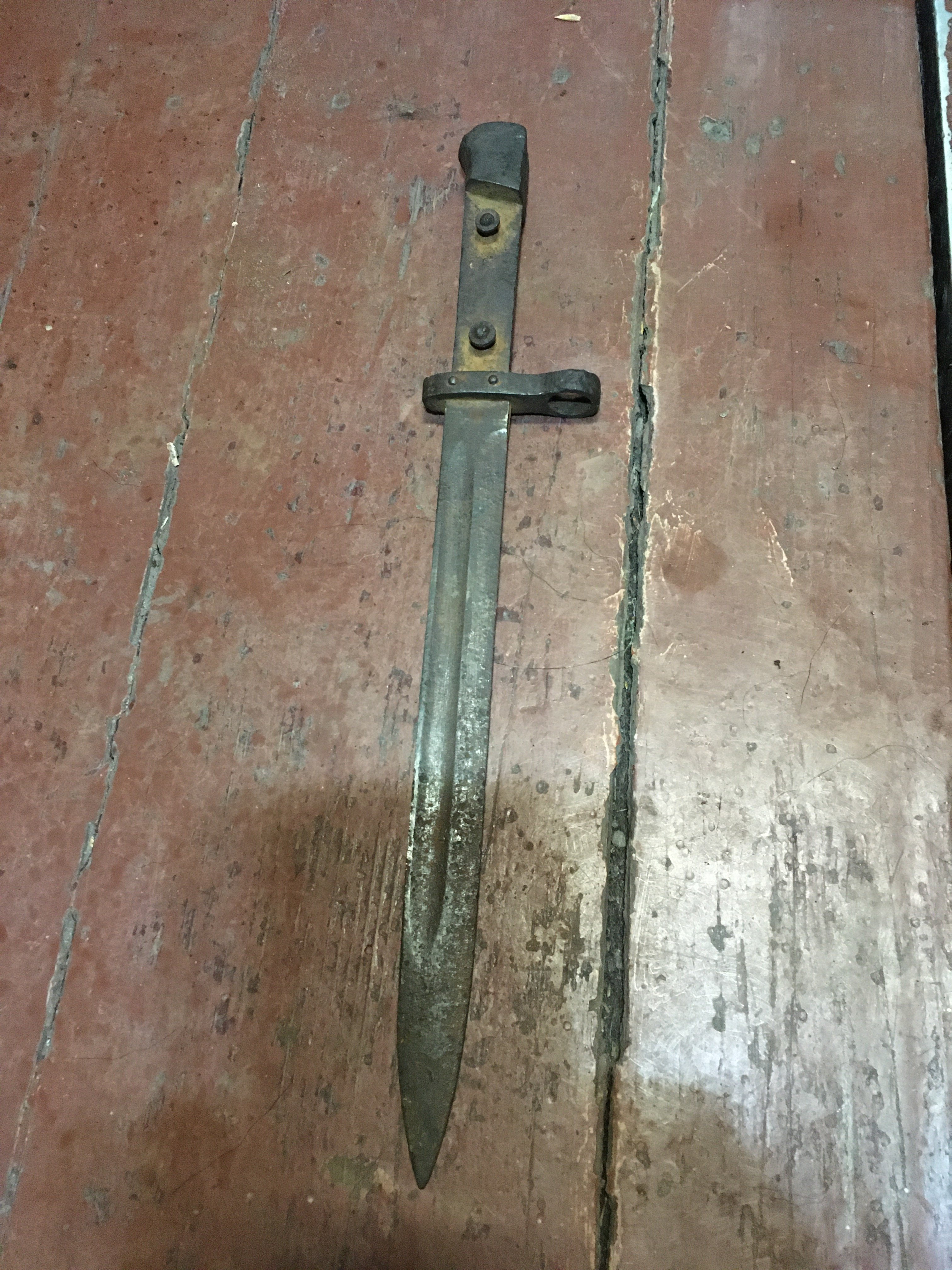

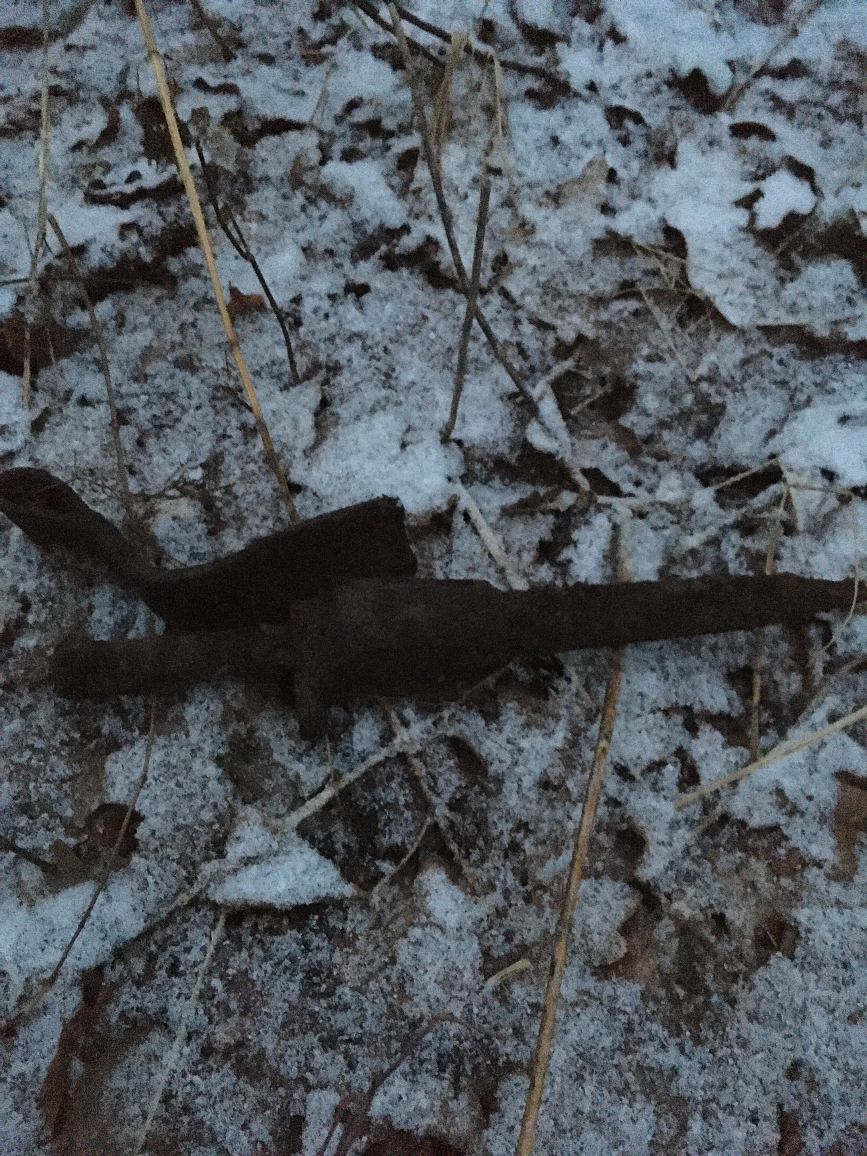

    Всем Привет!
    Парни подвернулась удача :)
    В плане находки.. шёл домой уже по битым местам по темну почти и решил копнуть сигнал :)

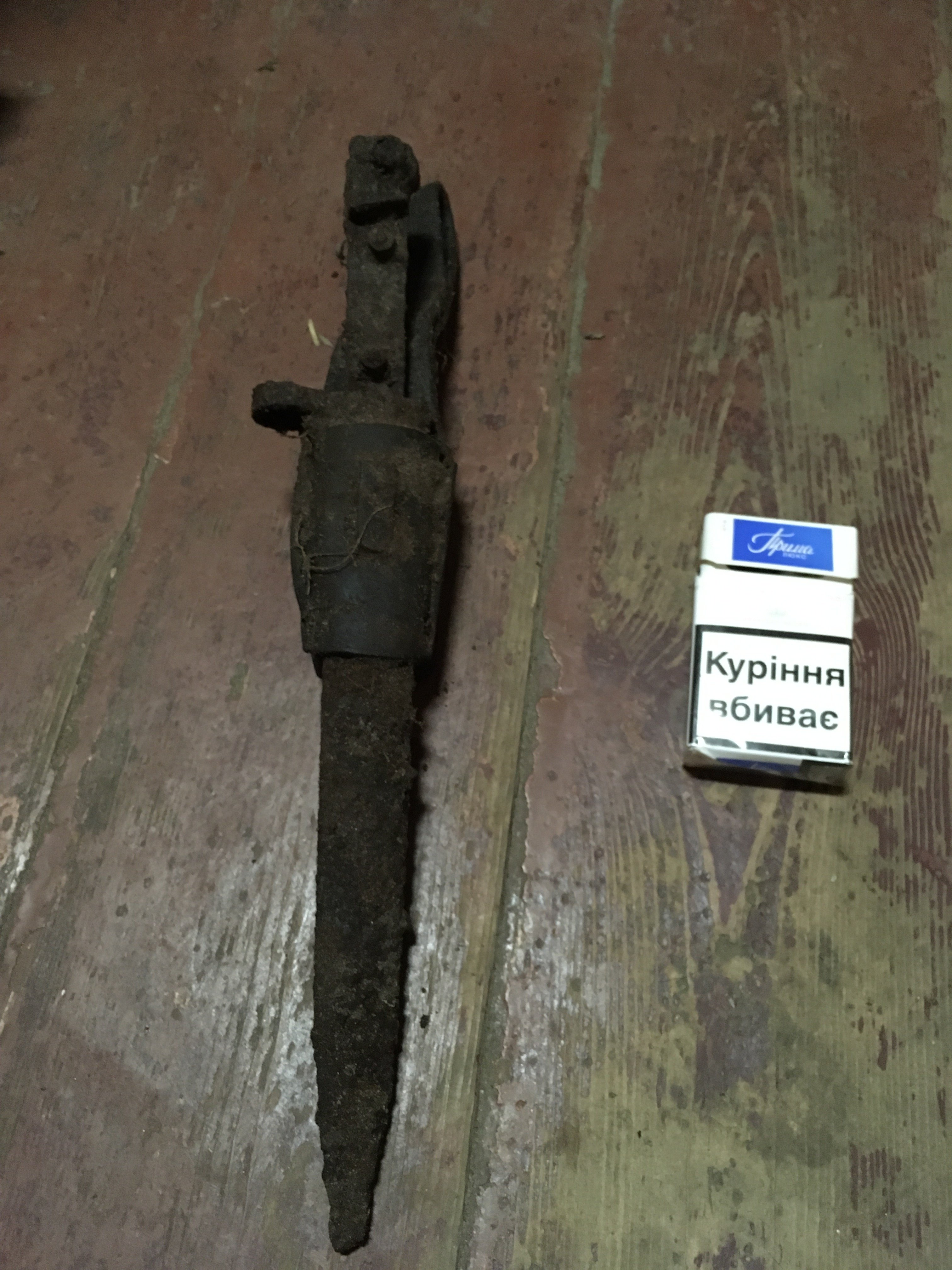

    Не вольно АХНУЛ ! В полном обвесе.. думал СВТ, но Камрады Тут подсказали что это. Эйфория была неделю:) DCB47E15-A5DE-4AA2-9962-197A1EE6C8CE.jpeg F74B42CE-93CF-4688-944B-5C8632C3506D.jpeg

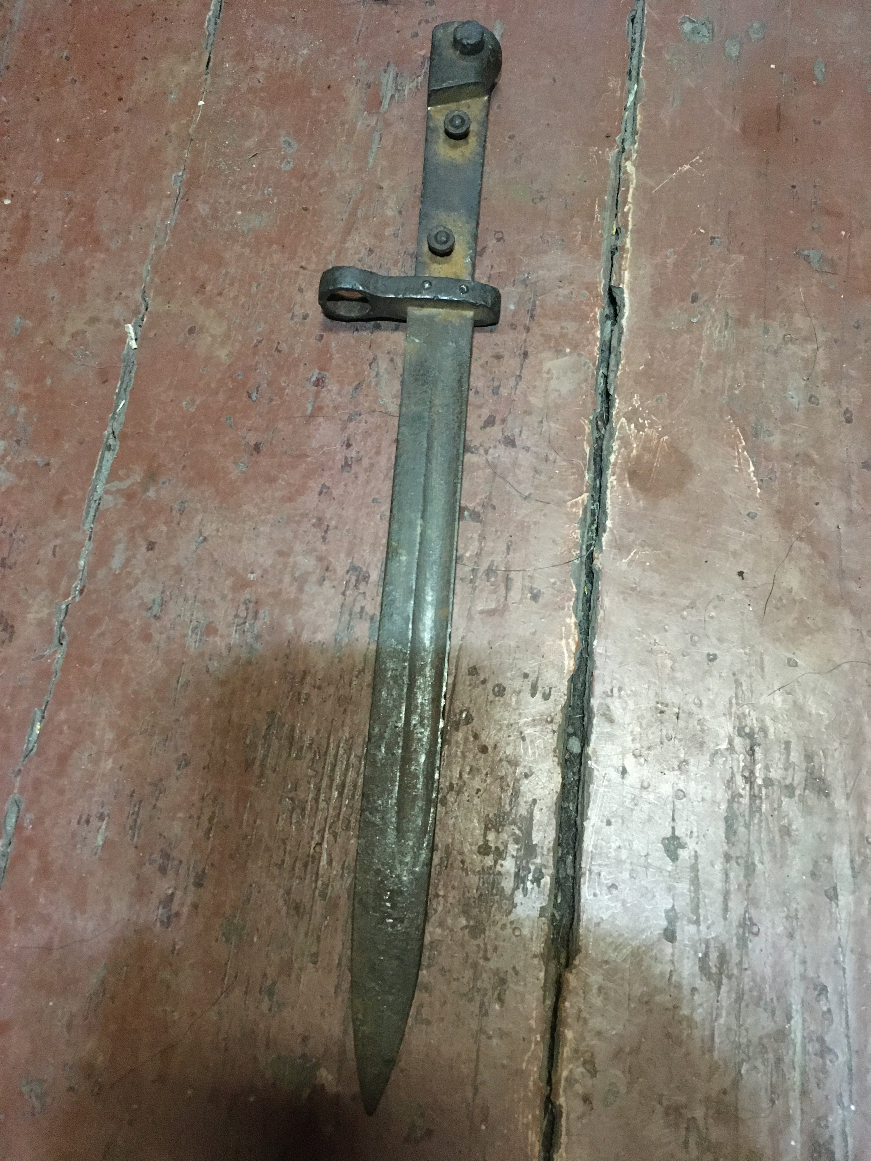

    Пришлось повозиться, пока извлёк сам нож.. ножны с низу чуть в свищах.. но ещё киснут. Пружины в норме, даже есть воронения в Нутри, 0B130DE0-9128-4182-A938-1A63C2729A7A.jpeg D9487A0B-596F-4072-8319-0FBF6AAC2409.jpeg
    Вопрос, Кто знает.. на ручке просто заклепки??? Резьбы не вижу ( ту что рукоятки деревянные держат )
    И как их убрать красиво?
    Что подойдёт в замен?
    Спасибо!!!
    продавать не буду! В ЛС можно не стучать:)

    Приветствую! Да, там заклепки. Снять их можно двумя способами: 1-й - срезать болгаркой и изготовить новые штифты, 2-й обстучать шайбы и опустить их ниже к самой рукоятке, а расплющенные концы штифтов обстучать на наковальне, потом снять шайбы. В данном случае эти штифты можно использовать повторно.

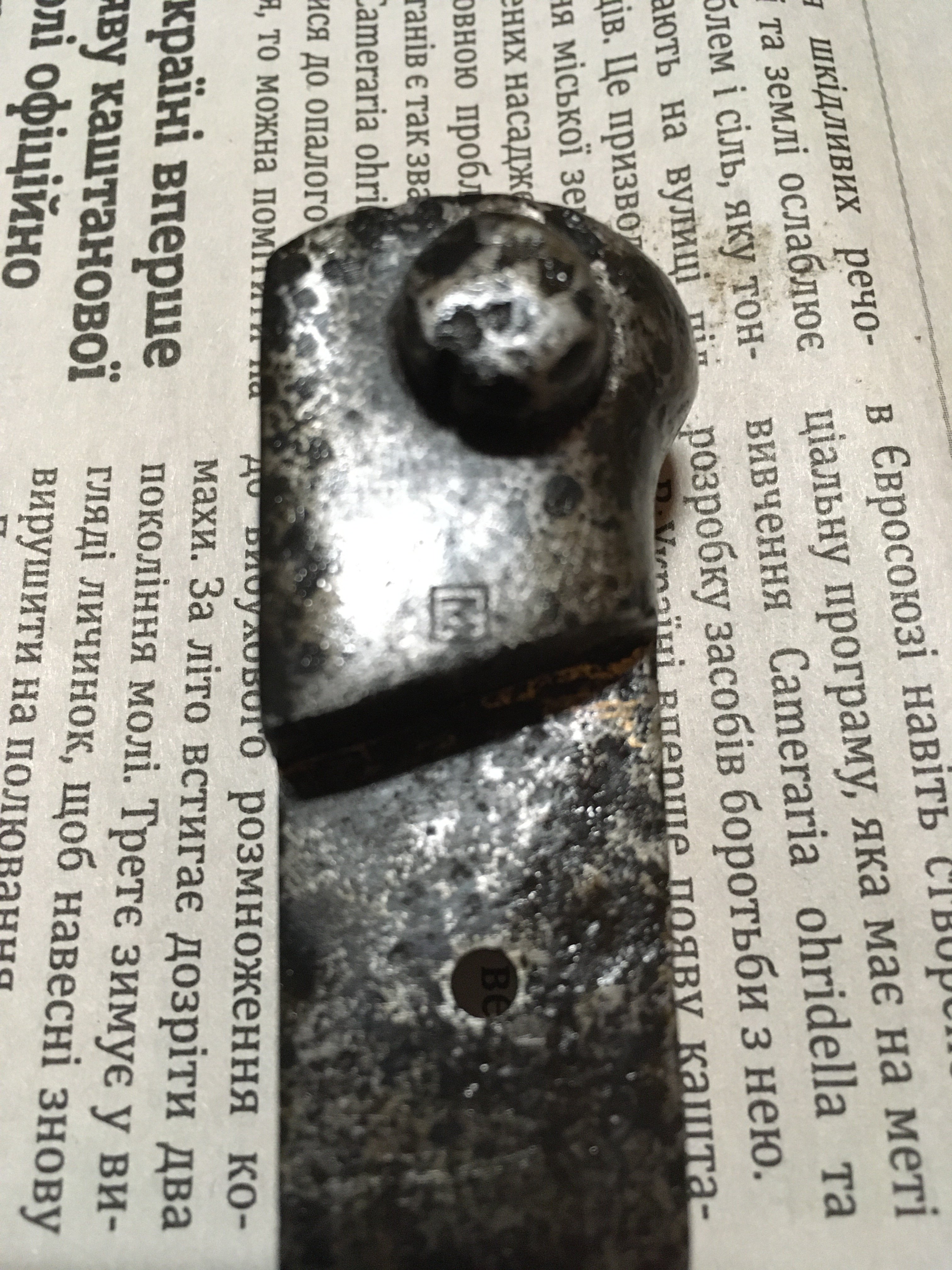

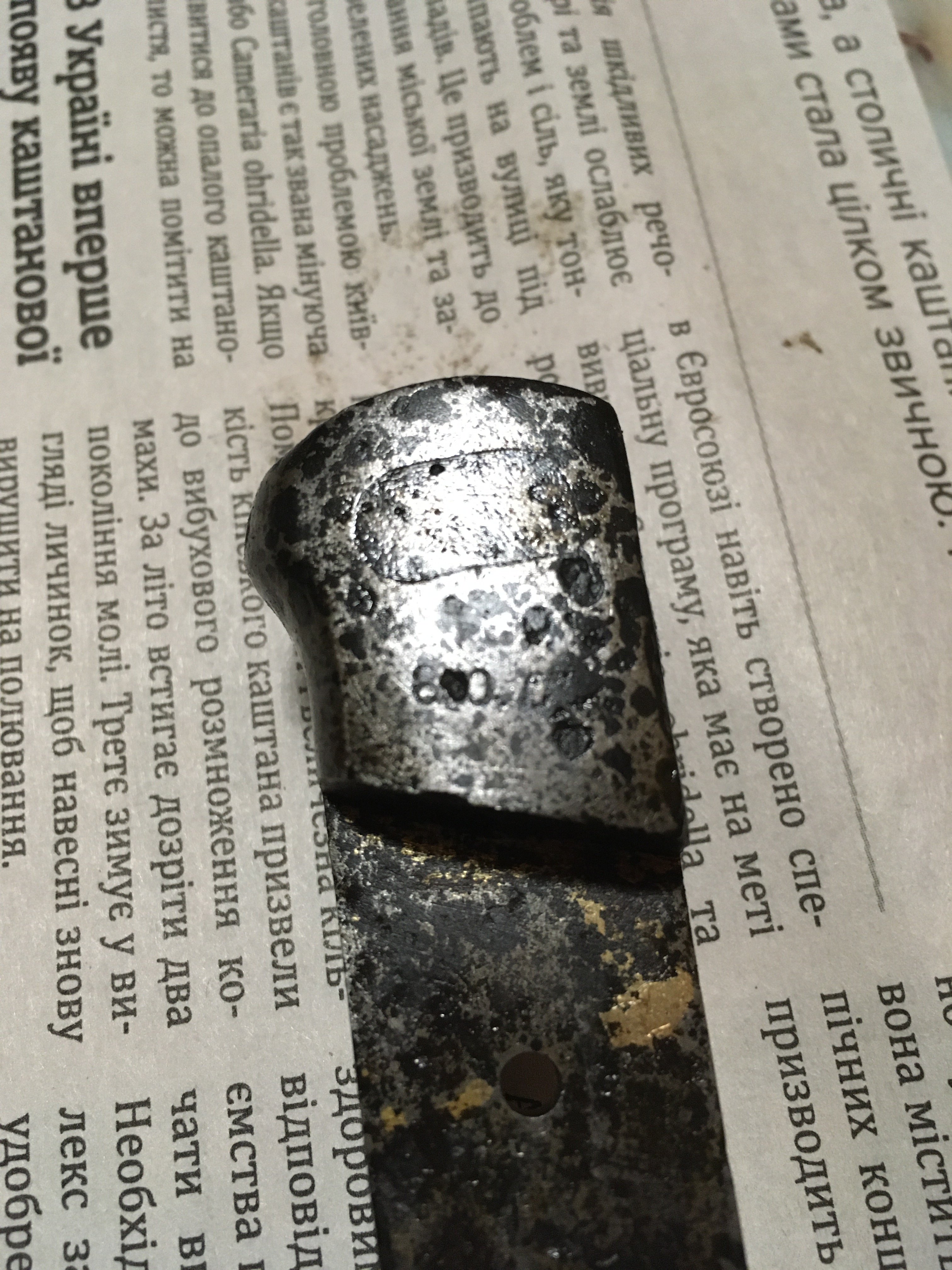

    Думаю над креплением… заклепки не хочу. Хочу что то, как у фрицов сделать, но похожее на оригинал манлихера, клейма такие 9CF951FD-D6AD-4D94-BED3-CB157C5E63D2.jpeg 5A55E549-DB18-4DE3-99D7-2F46E92EB141.jpeg
    Номер под гардой удивил… одна цифра и всё… 5AA54B5D-CAB7-45CA-BF16-F38594A92FB0.jpeg

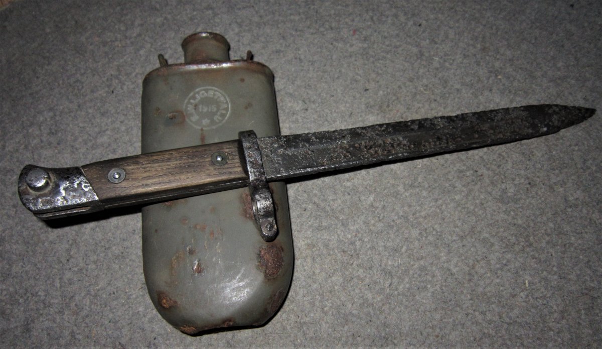

    А что это что за "как у фрицов" к штыку Манлихера ?

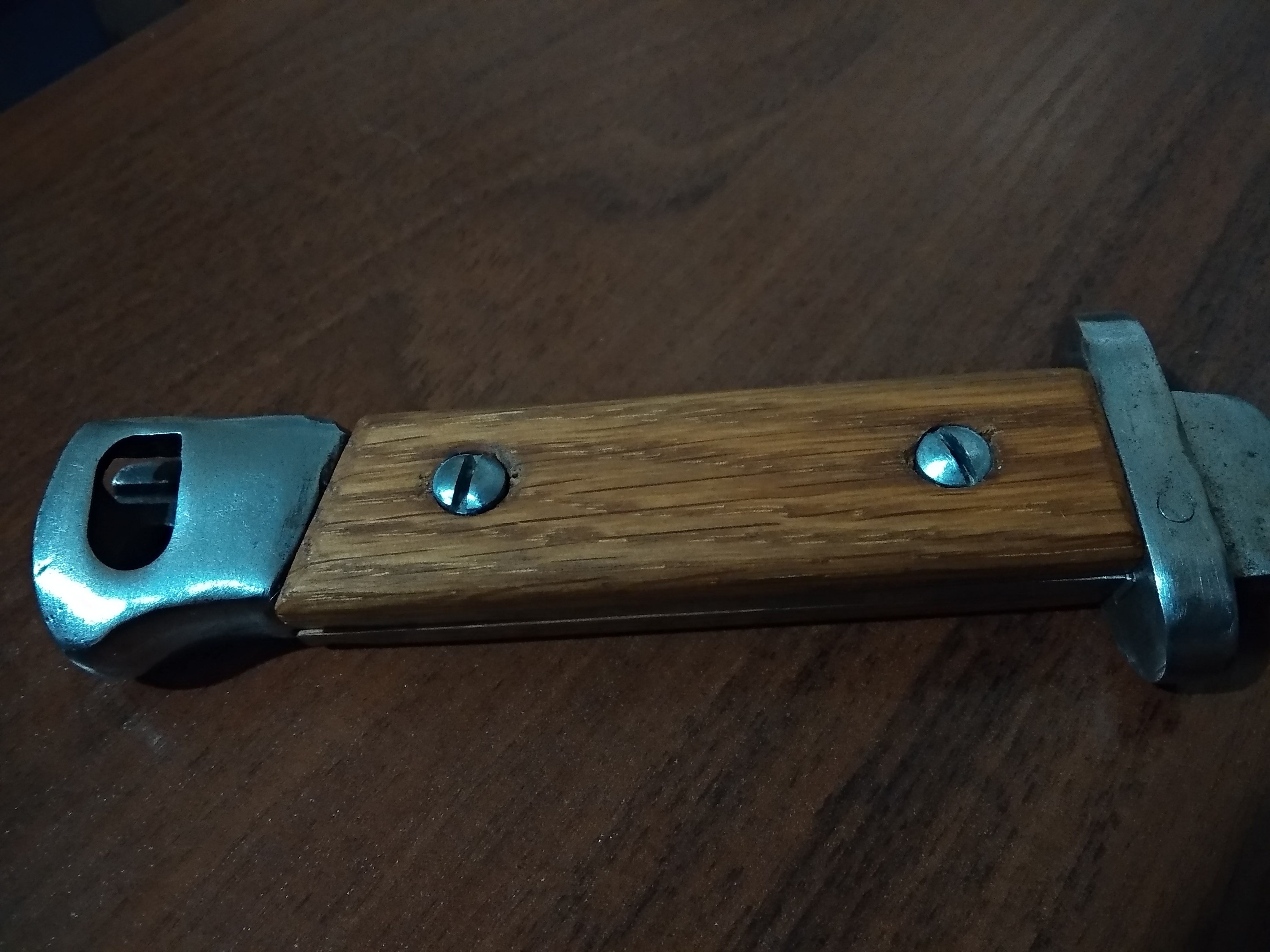

    Так?

    Да Валер :)
    Только закрутки с обеих сторон.. чтоб на оригинал смахивали ..
    Шайбы с обеих сторон ..

    Не пойму а к чему эти "половые излишества", ведь это будет не аутентично ?

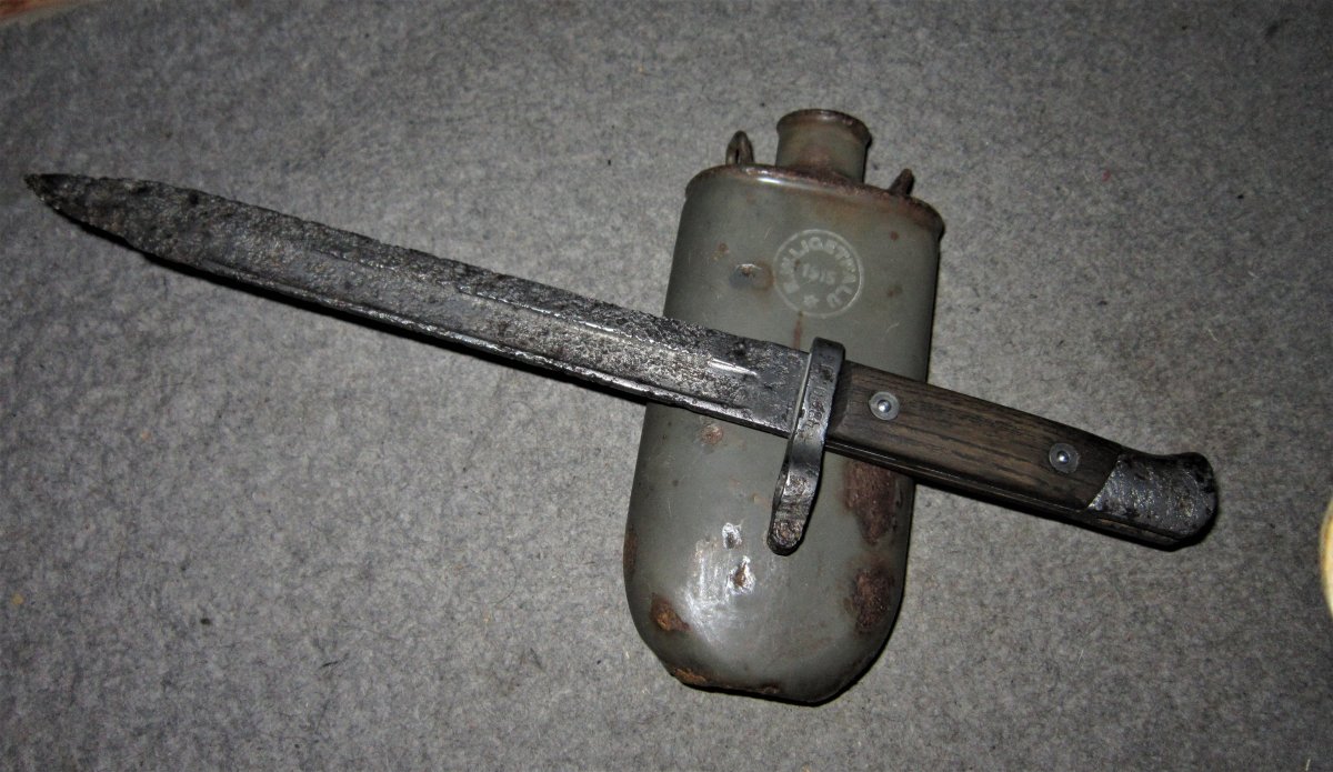

    Вот мой Манлихерович, неужели плохо с аутентичными клёпками ?
    \Lisovik/, Дмитрий Северный, 663 та 3 іншим подобається це.

    Ну с немцами то понятно - ремонтопригодные их штыки. Но с точки зрения исторической достоверности на Манлихерах таких винтов быть не должно, я даже на деревенских свиноколах из манлихеров сотвореных такого не встречал.

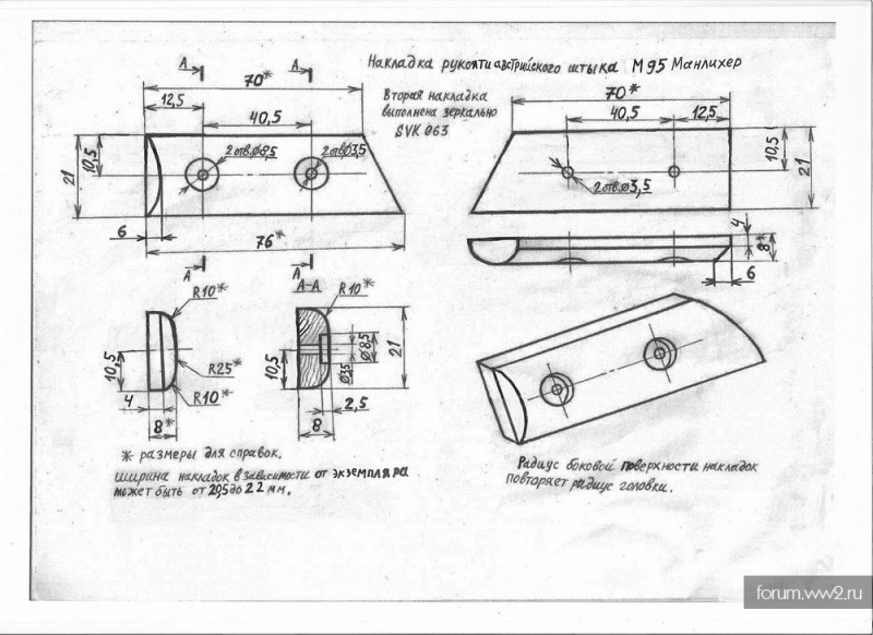

    Можливо знадобиться
    Steiner 1992, \Lisovik/, 968 та 7 іншим подобається це.

    Валер Сурер!!!! :beer::beer::beer:
    Спасибо огроменное !

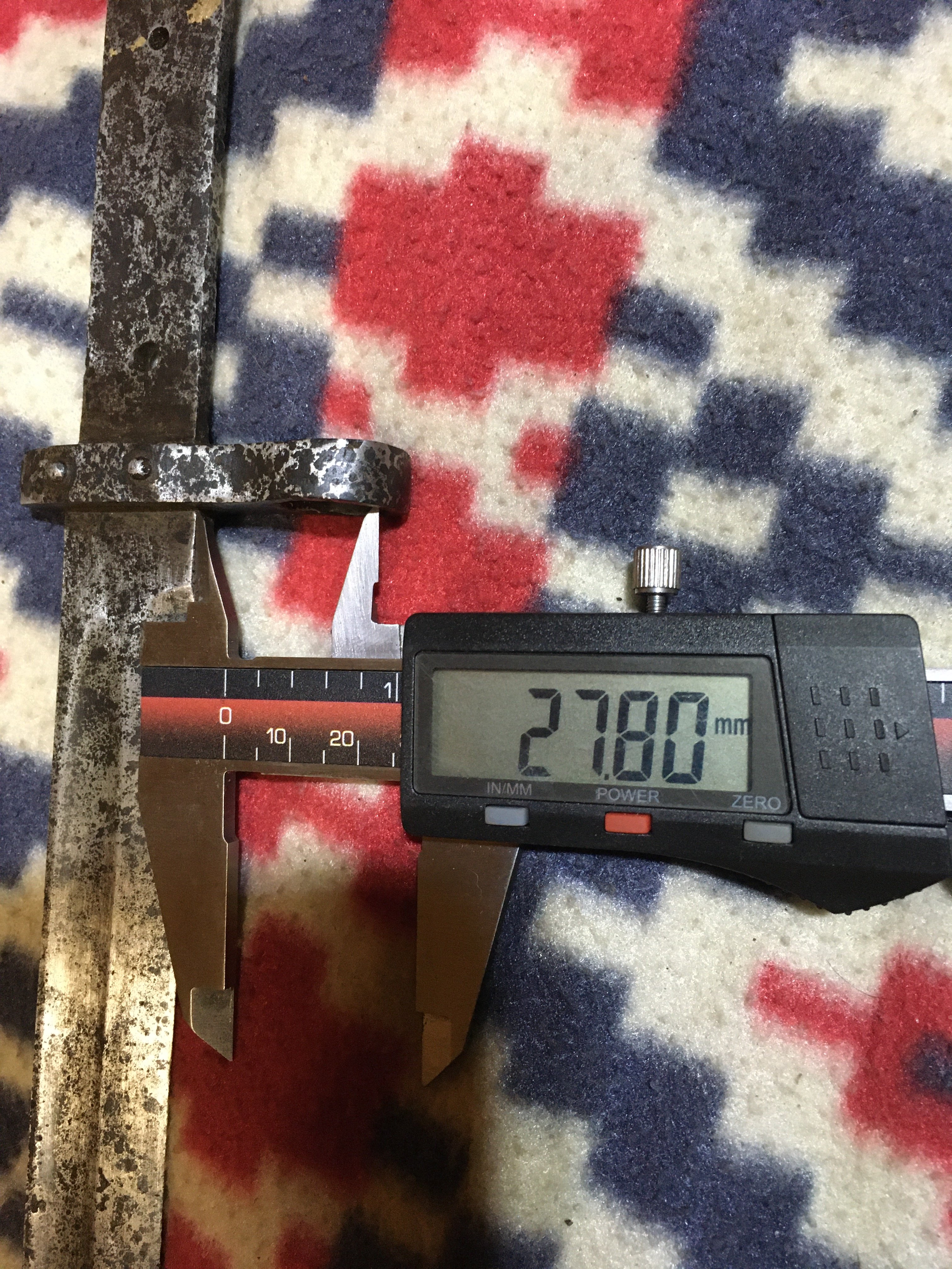

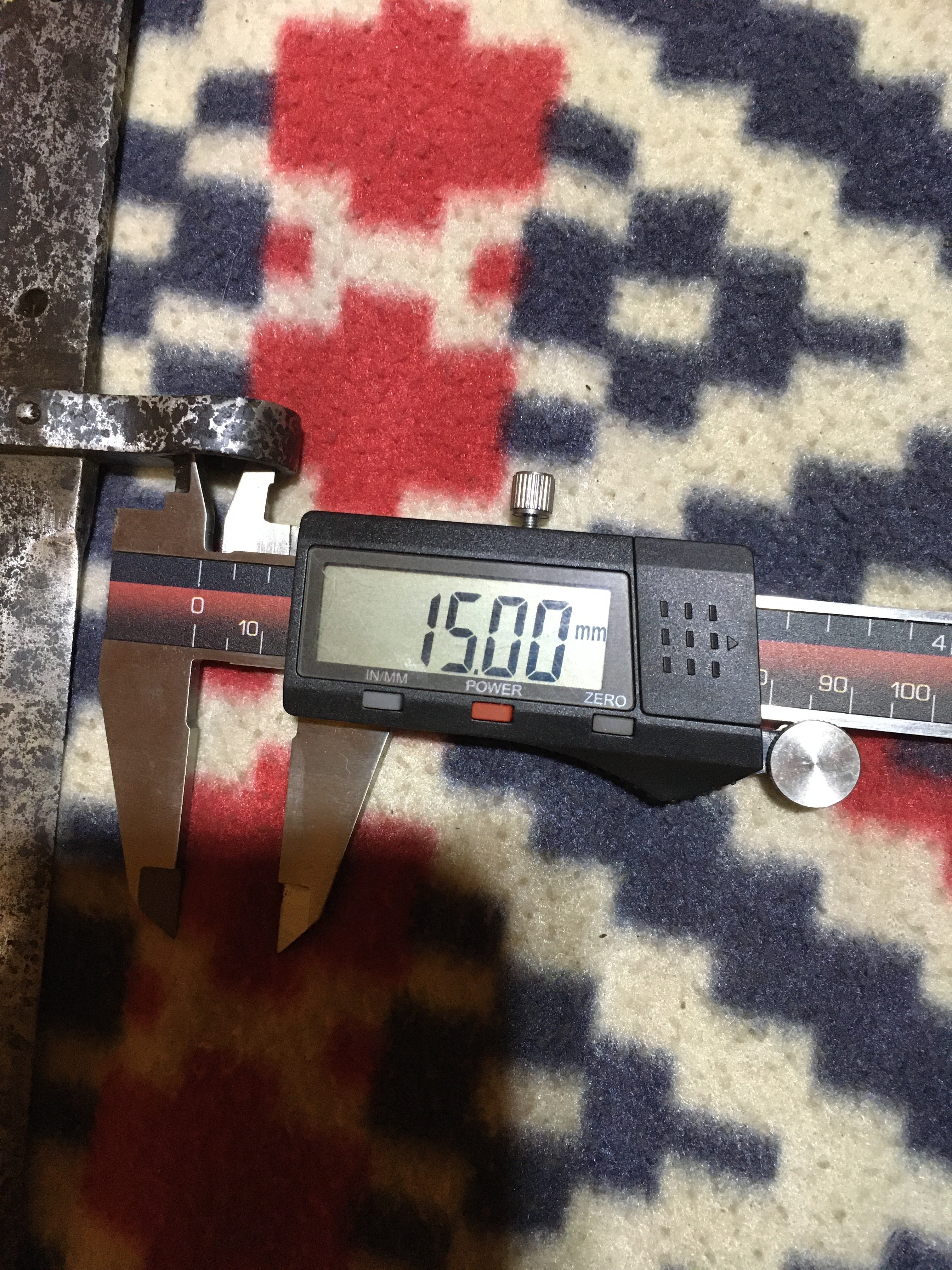

  18. Hazelwood
    Hazelwood Schütze
    Ukraine
    @VitalicBondarchuk1974
    Вітаю зі знахідкою.

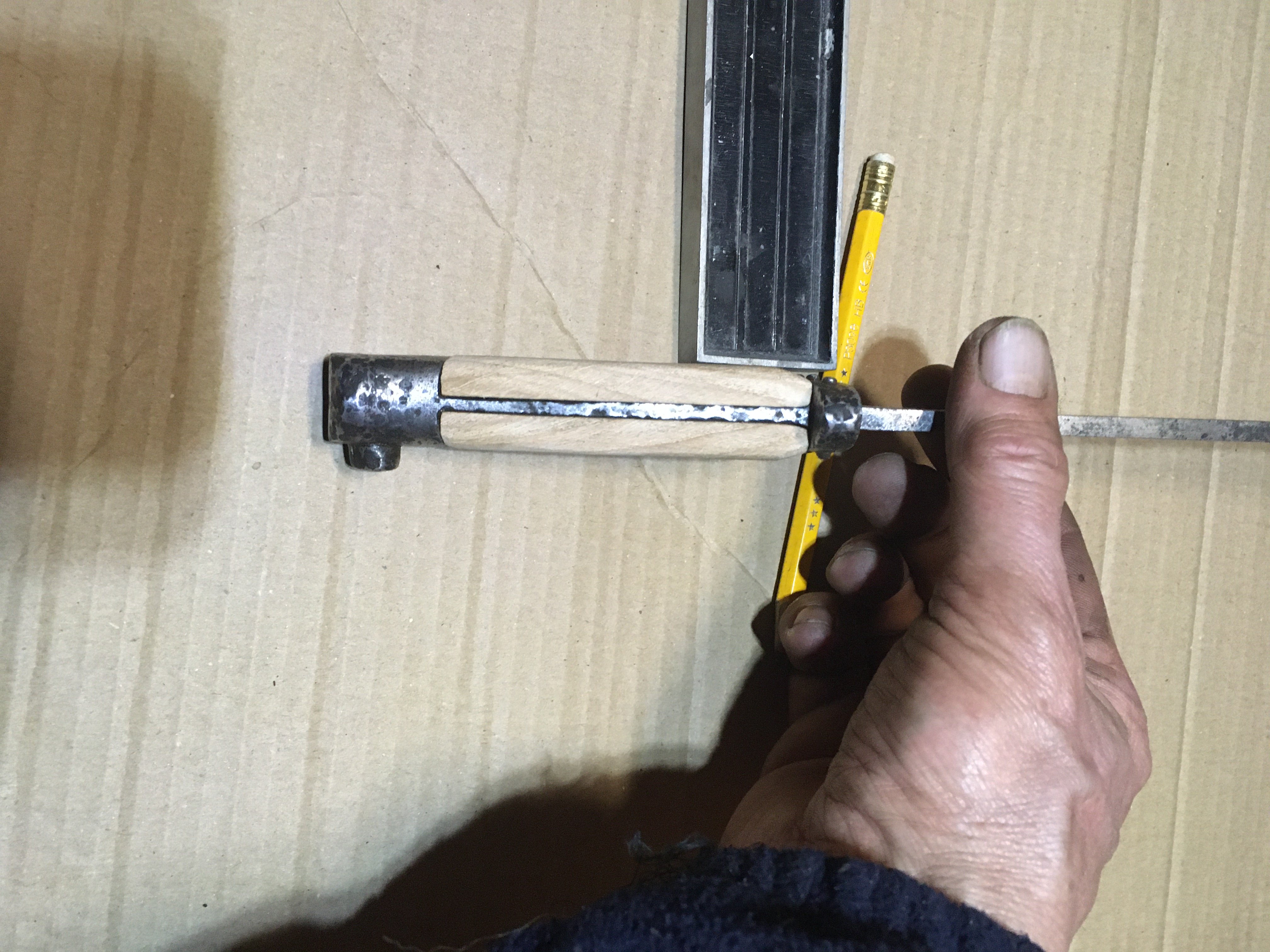

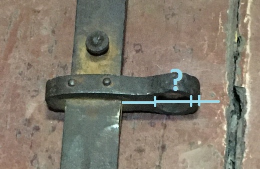

    Прошу заміряйте будь-ласка гарду:
    • внутрішній діаметр кільця
    • зовнішній діаметр кільця
    • висоту від леза до внутрішньої частини кільця
    З Повагою!
    VitalicBondarchuk1974 подобається це.

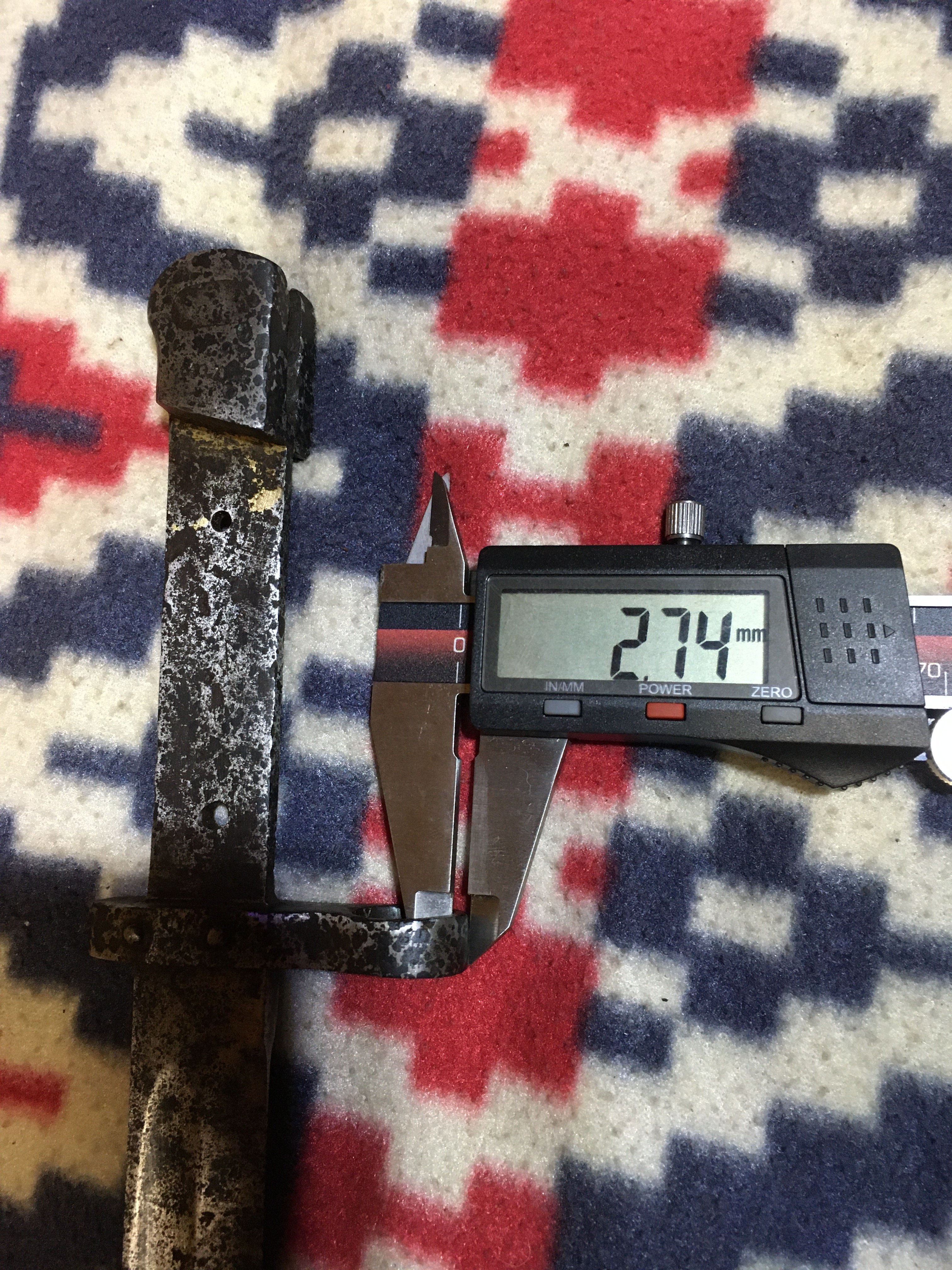

  19. VitalicBondarchuk1974
    VitalicBondarchuk1974 Major
    55
    100
    2.916
    Пожалуйста! но значения чуть прыгают… чистился всё-таки.
    С Ув! A5A61C87-0012-4DE7-A27D-ECBDF4072D3C.jpeg AB39435F-9AF1-4321-B8E6-76DDDE0C2188.jpeg 93CD7CFA-540B-4C3E-9506-B90810346852.jpeg

  20. mays2012
    mays2012 Stabsfeldwebel
    563
    Є таке поняття, як допуски, тоб то навіть на кресленнях вказують розміри та іх допуски (відхилення + -) від вказанного розміру. Тому навіть у двох однакових деталей можуть розміри відрізнятись в межах допусків. Як правило для довжини - допуски у мінус, для отворів - у плюс, для вілів (штирів) - у мінус.
    Тому невелика розбіжність розмірів - нормальне та допустиме явище.
    Віносно відновлення накладок - я б робив так, як було. Виготовити штирі та шайби до них - не ма пролем, тим більш що вони всеж зберіглися.
    Креслення накладок - то є +, але я як правило роблю все по місцю, що на мою думку спращує виготовлення. У якості штирів можливо підібрати цвях відповідного діаметра, да і шайби можливо підібрати - це коли немає можливості виточити.
    valerka та VitalicBondarchuk1974 подобається це.

    За аутентичность шпилек . Такие штыки ремонтировали на заводах в Болгарии и Югославии , больше никто не делал ( они требуют индивидуальной подгонки ) и ставили вороненые шайбы , то есть шайба черная а расклеп светлый . Югославы иногда расклеп заравнивали . Да , когда Маннлихер ставили на вооружение , немецкие штыки тоже были на шпильках :) .

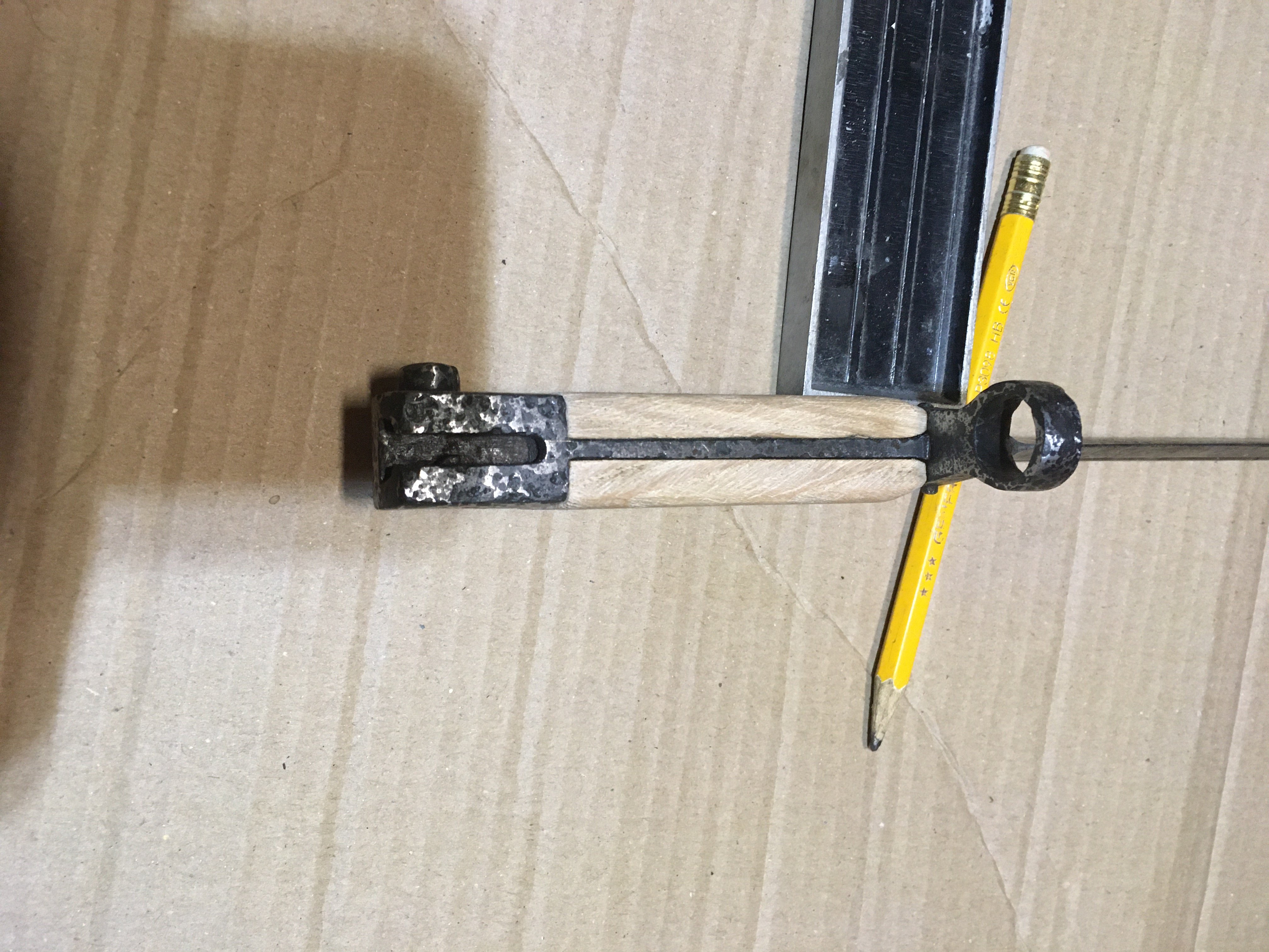

  24. VitalicBondarchuk1974
    55
    100
    2.916

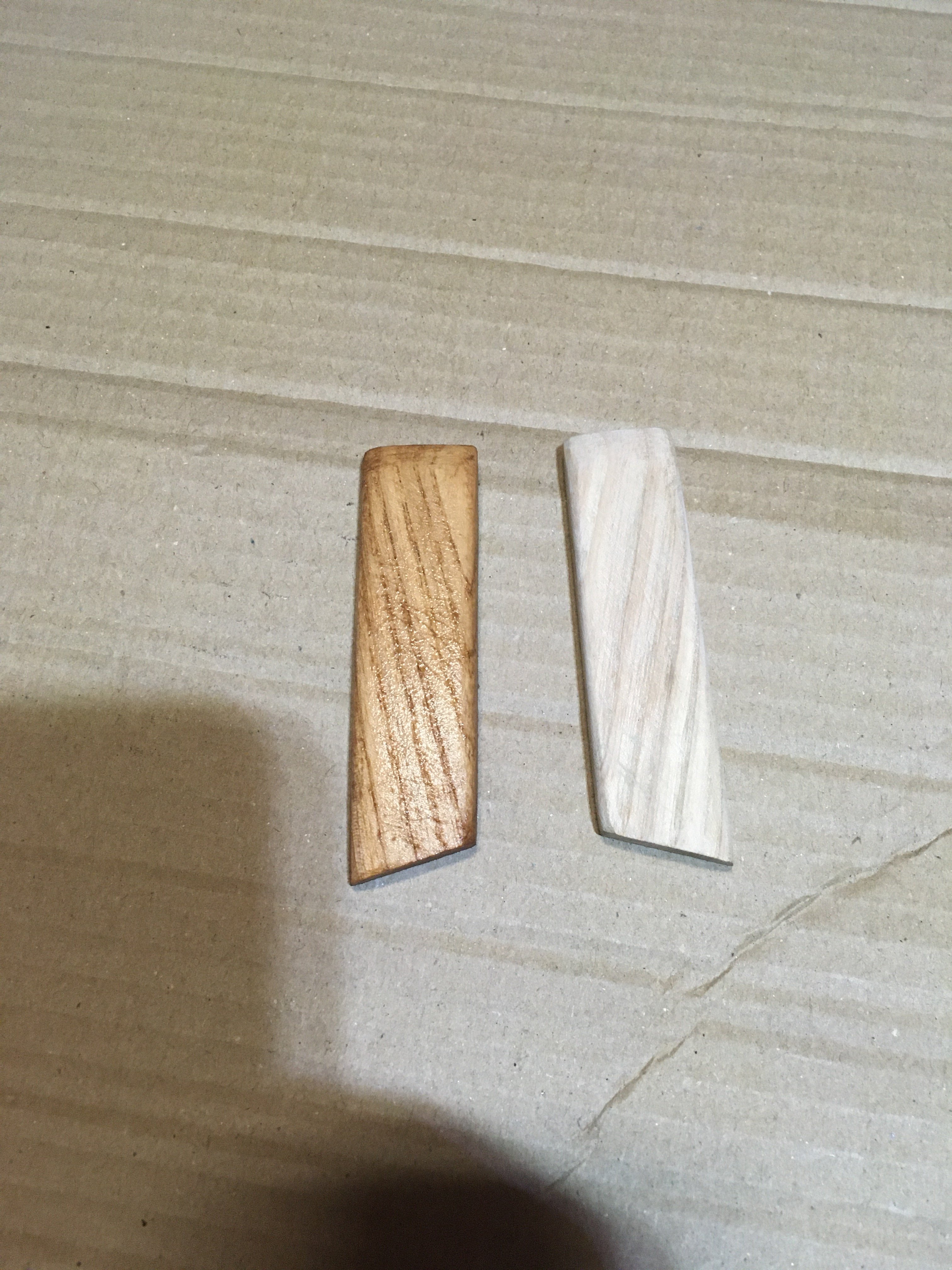

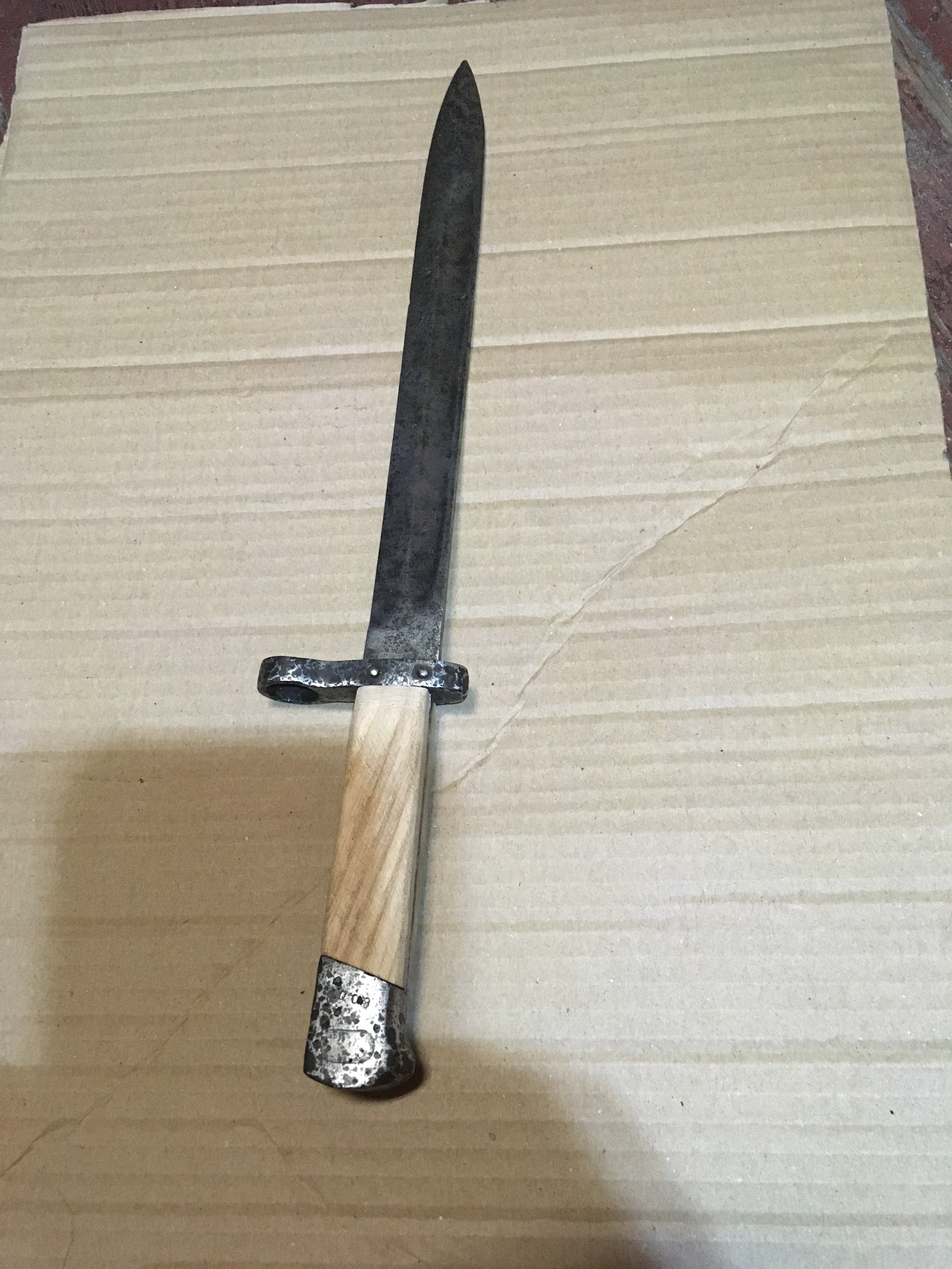

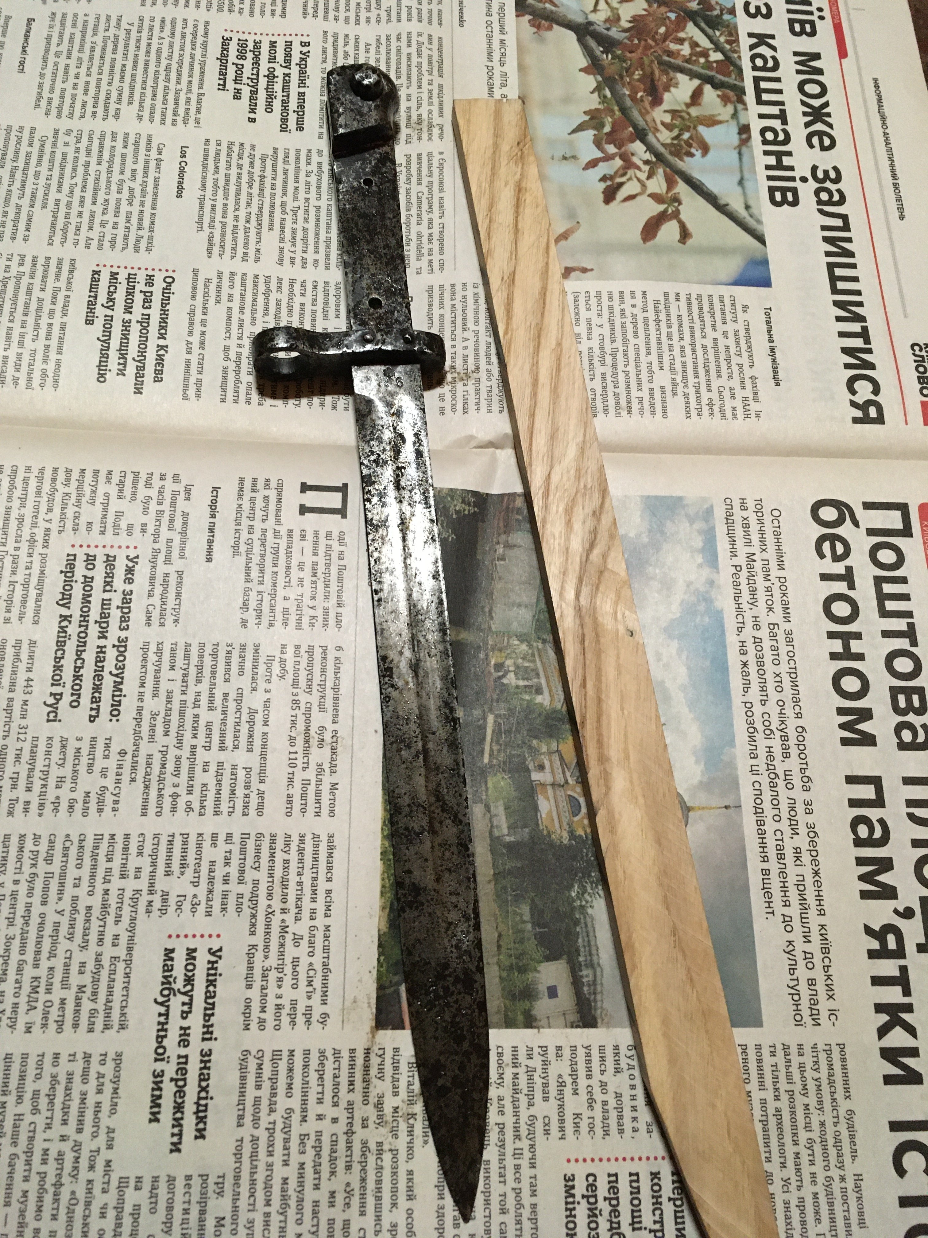

    Решил в черновую запилять ручки.
    Пока без крепежа. ABBA7E08-C537-46A0-913F-27A46F5519D7.jpeg 11776587-DF59-47ED-916C-C0D0D4E76A00.jpeg 636F76EE-2C0A-4B4A-9D81-4E03B843A67C.jpeg B5A31EE1-2263-4376-A2D3-039E55341F87.jpeg
    Благо есть морилка, она должна придать старый вид 7BE1BEE6-C5F7-4AB7-9BD5-639F5564DDA3.jpeg По затемнению буду смотреть сколько слоев наносить.
    На финише льняное масло будет.
    Пока так.
    Это сделаю, займусь ножнами.. там свищи есть. Думаю сваркой не получится… может шпаклевку под краску? Посмотрим.
    Валера спасибо за чертежи!!!
