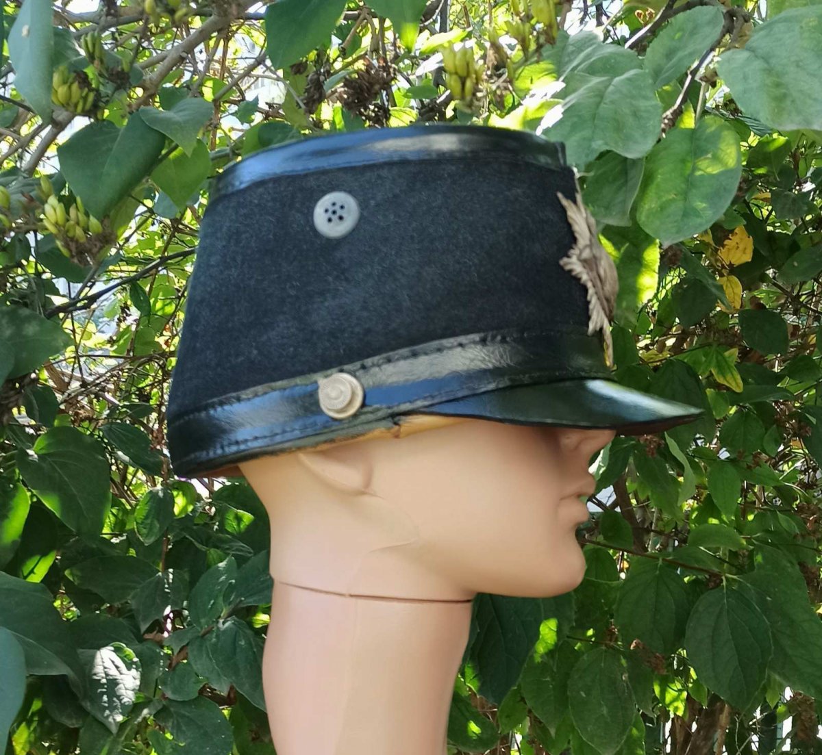

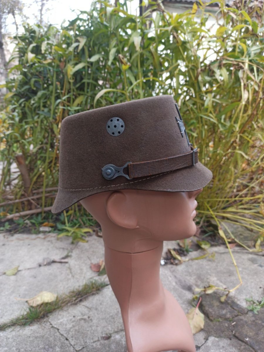

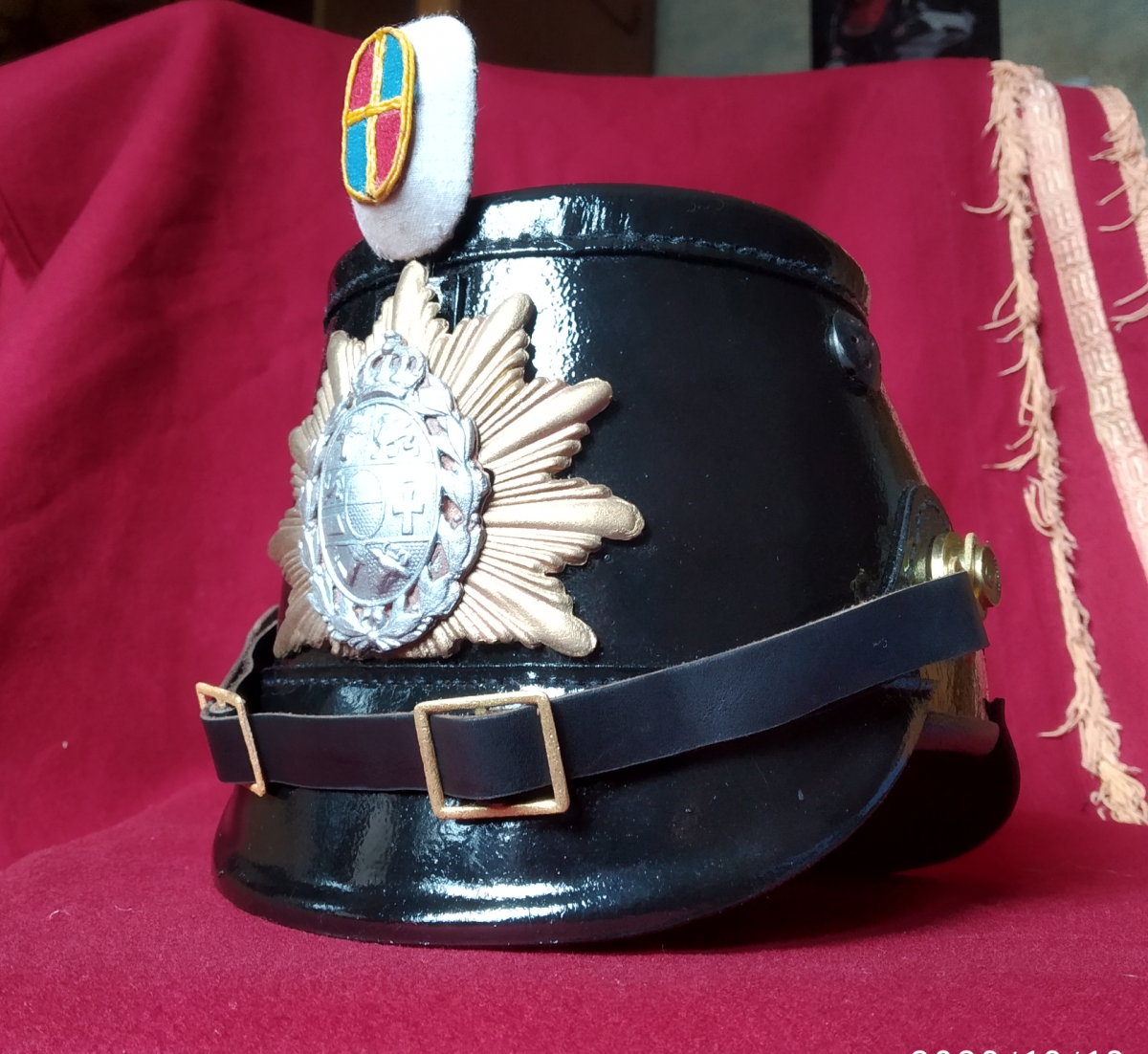

    Закінчив і я свого баварця. Зібрав в купу. А то ніяк руки не доходили начепити форнітуру.
    Болох, АСИРИС 1984, 663 та ще 1-му подобається це.

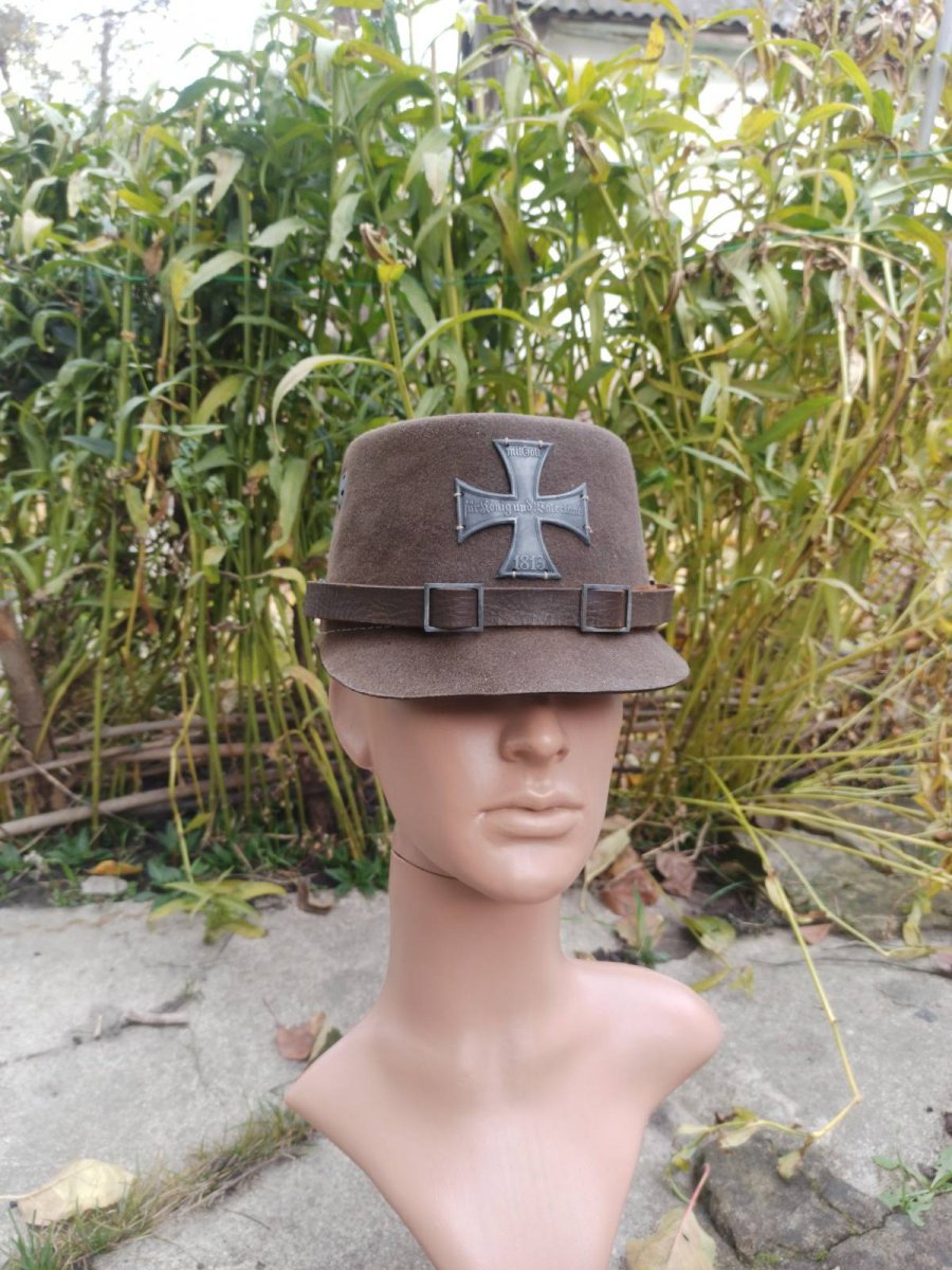

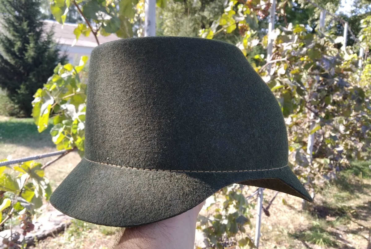

    Ну і розпочав роботу над ще одним, захотілося з чорного фетру, подібного як камрад 663 робив.
    АСИРИС 1984, 663 та ALEKS81 подобається це.

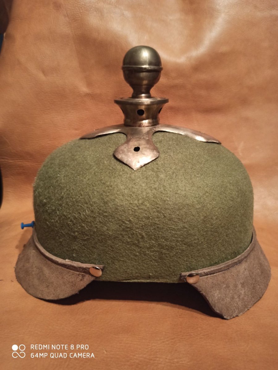

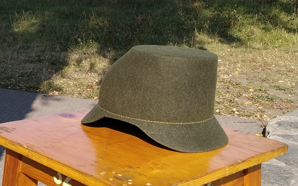

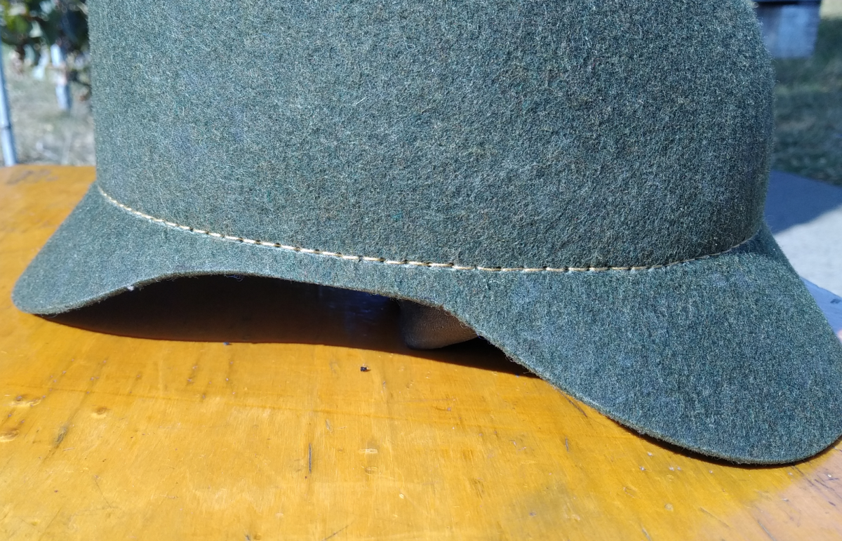

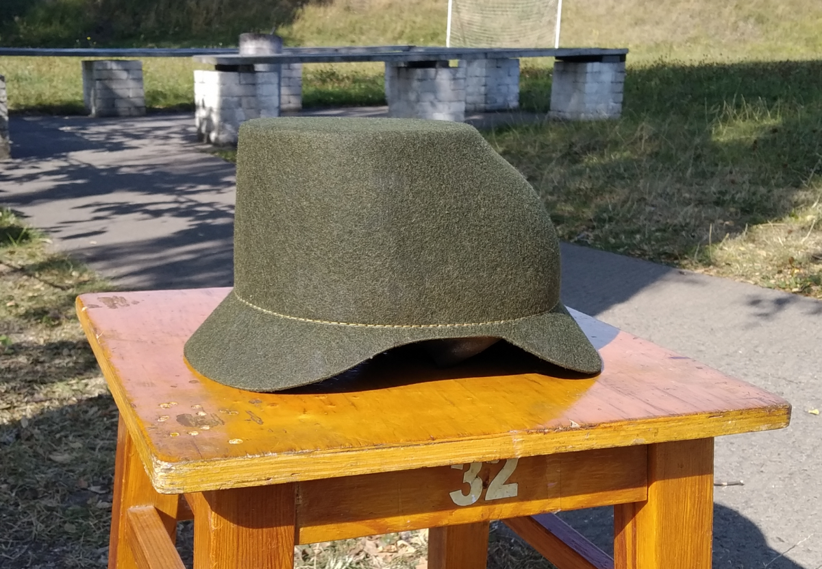

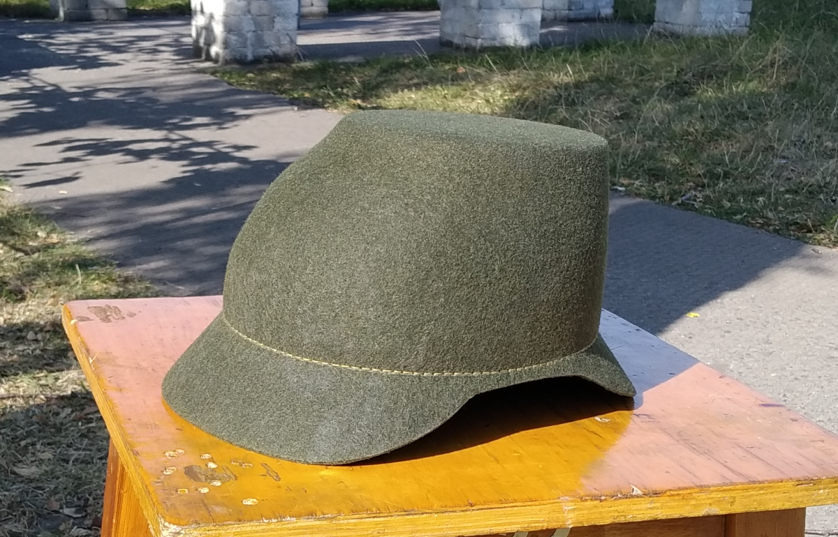

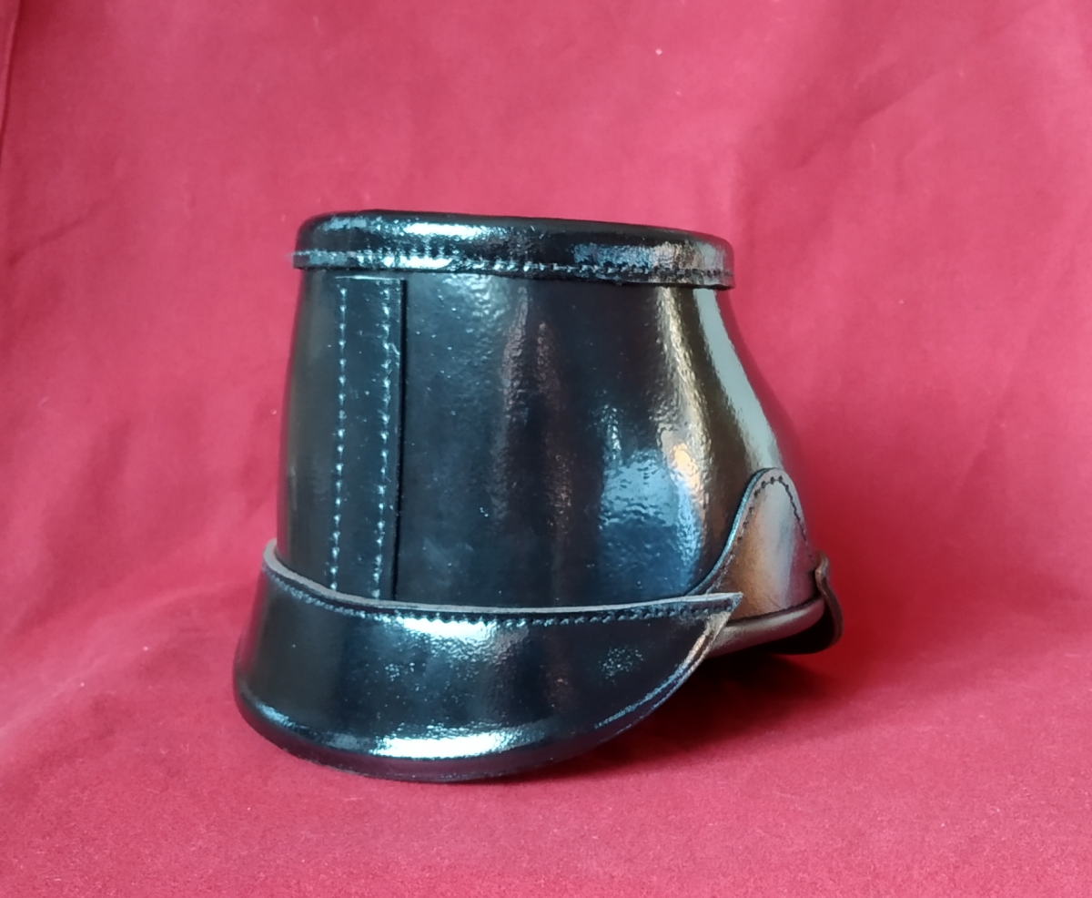

    Дашки дуже рівно прищиті, повинні під кутом.
    АСИРИС 1984, 663 та Yaro990 подобається це.
  8. АСИРИС 1984
    АСИРИС 1984 Hauptmann Клуб взаимопомощи
    13
    15
    3.930
    Белая Церковь

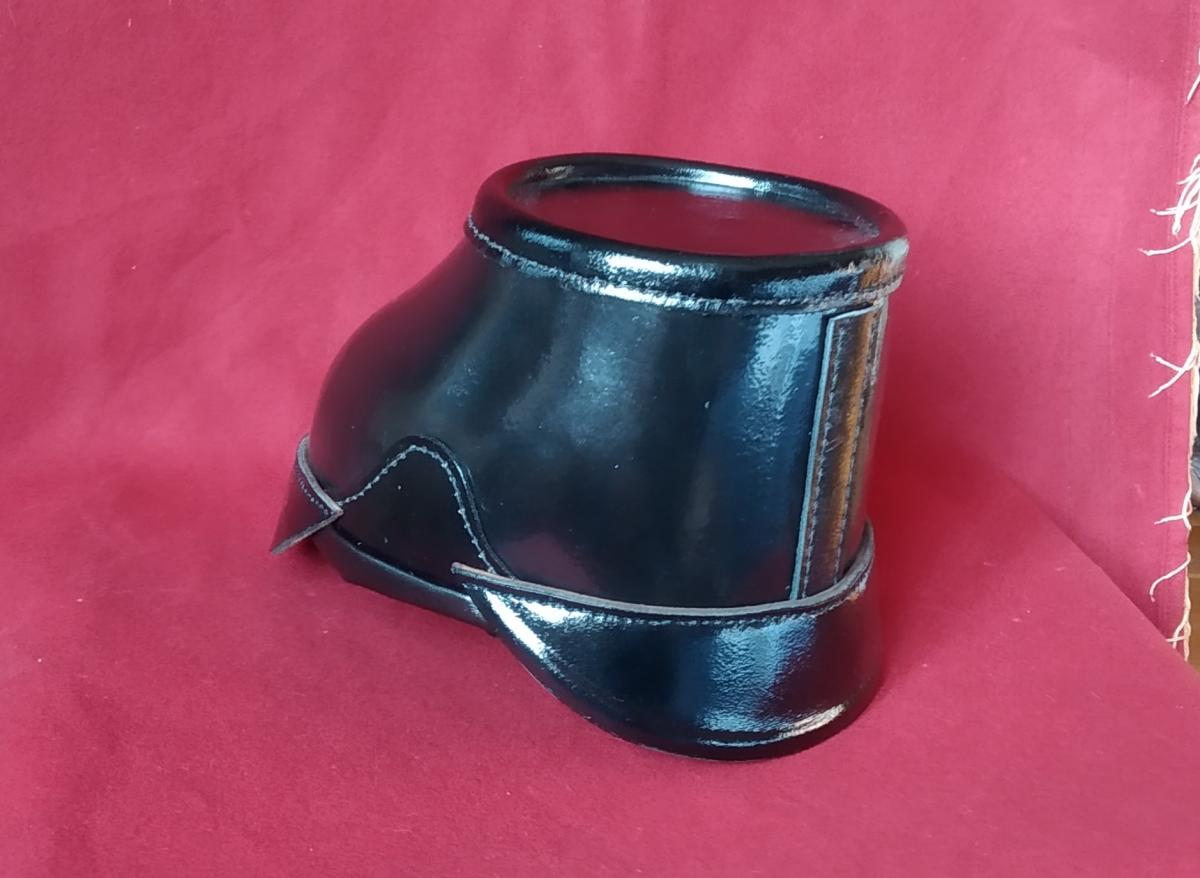

    Саня не совсем так,в принципе нормально пришиты-просто козырьки нужно формировать изначально,кожа прекрасно формуется,не знаю может не наглядно но вот фото моего промежуточного этапа,там видно что козырьки уже сформовоны под угол.
    ALEKS81 та 663 подобається це.

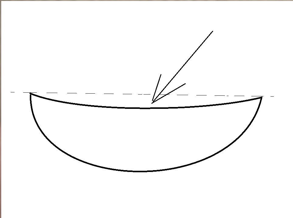

    Саме так, але ще слід врахувати що попередньо потрібно дашок чуть скруглити в верхній частині.( Схема груба і скругляється чуть менше шляхом проб під конкретний ковпак),.
    ALEKS81 та АСИРИС 1984 подобається це.

    Ну это ясно как день,я некогда не делал их ровными.они на самом деле скруглённые ,просто при правильной формовке сверху получается ровная линия и угол наклона который надо.

    Та хто б сумнівався що ви скругляєте. З моєї сторони це було маленьке доповнення до того чому дашки міняють кут.

    От в тому і проблема, камрад радіус не зробив, тому так вийшло.
    663 подобається це.

    Доброго дня камради, дякую за зауваження, я їх розумію, але хотів би сказати, що я зробив такий нахил козирків спеціально, тому що бачив саме такий кут на оригінальних шако в музеях Європи, шкода, що не можу знайти фото. Також я вже виставляв свої роботи в попередніх постах, то там був нахил інший. Так що це моя обдумана ініціатива. Дякую за підказки, Яро.
    P.S. Продублюю фото

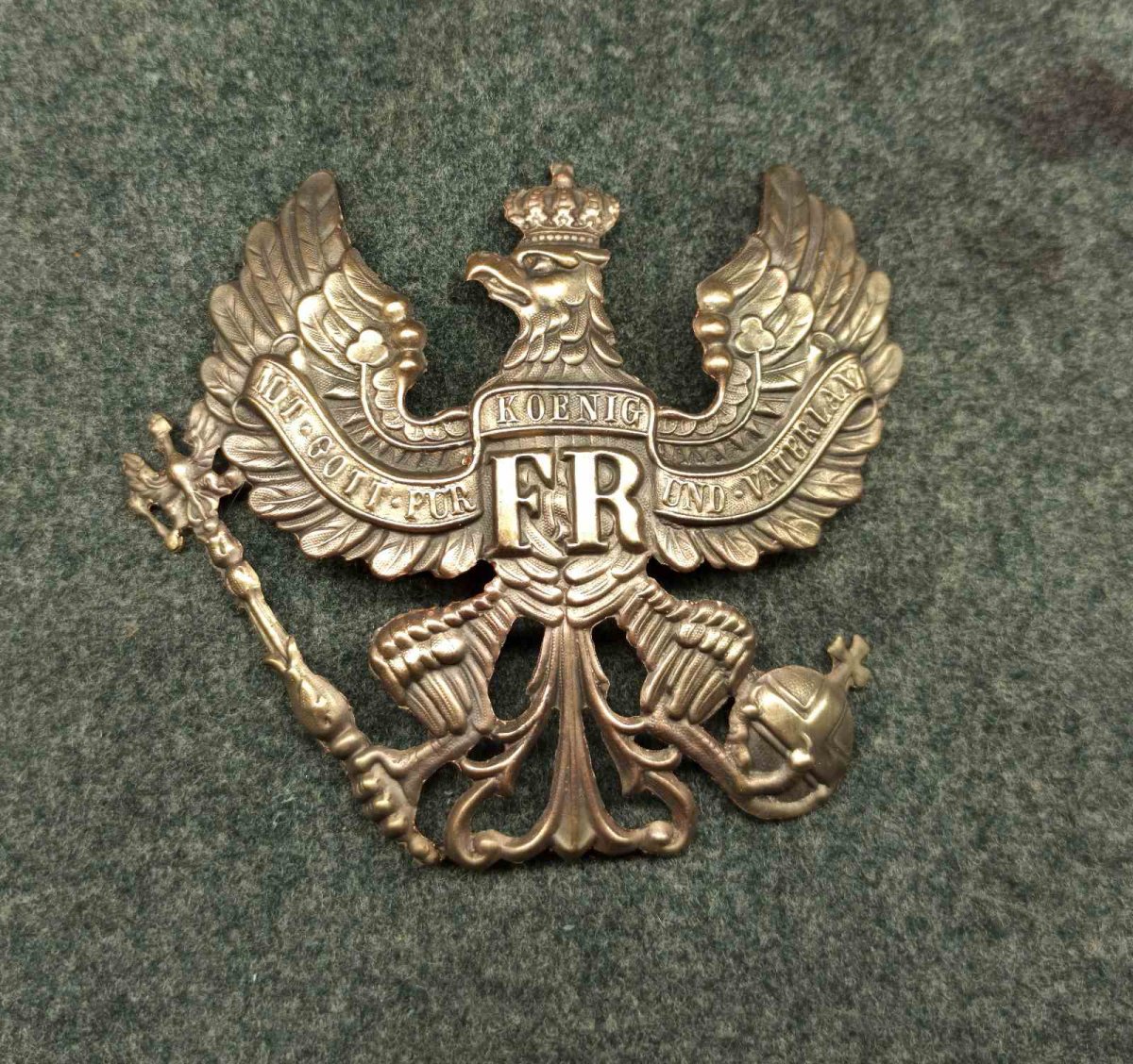

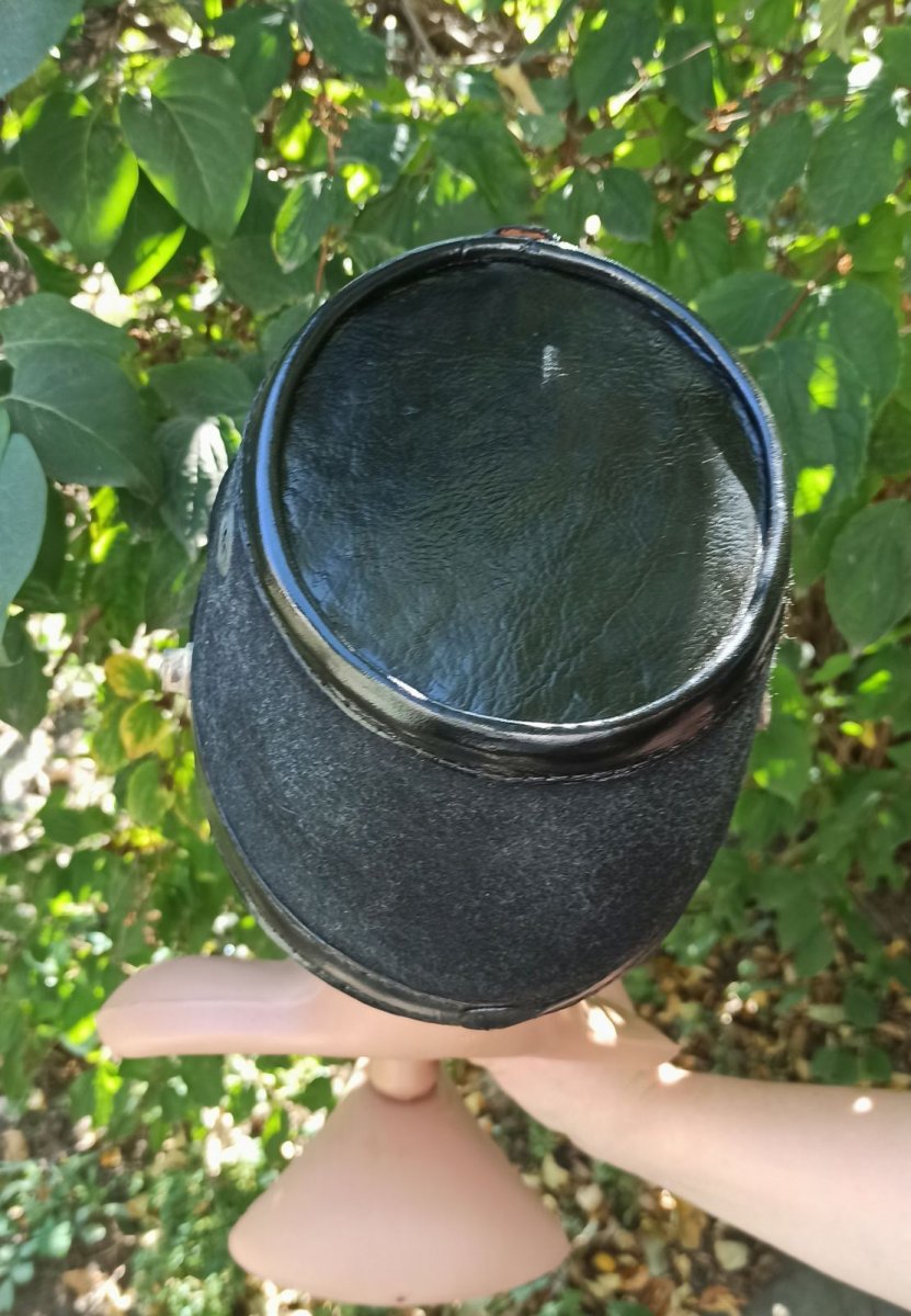

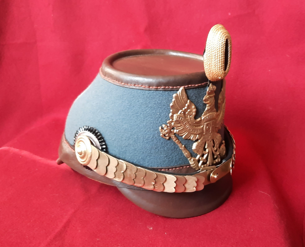

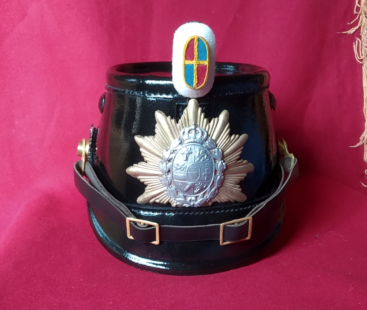

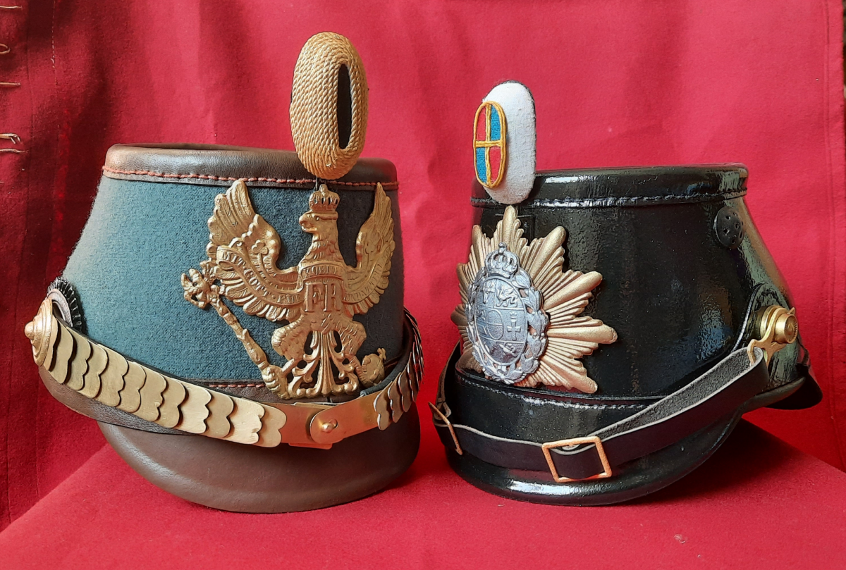

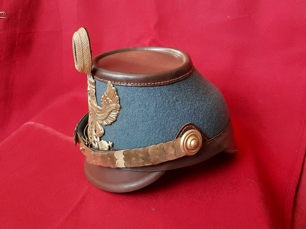

    Всем привет,наконец то благодаря хорошему исходники камрада-вышла у меня такая гальванокопия прусачка с шако:) image-0-02-05-8f137380a32ff2b1c9670ed2a31364301be79ee0a59354bdeaf59a490869de7c-V.jpg

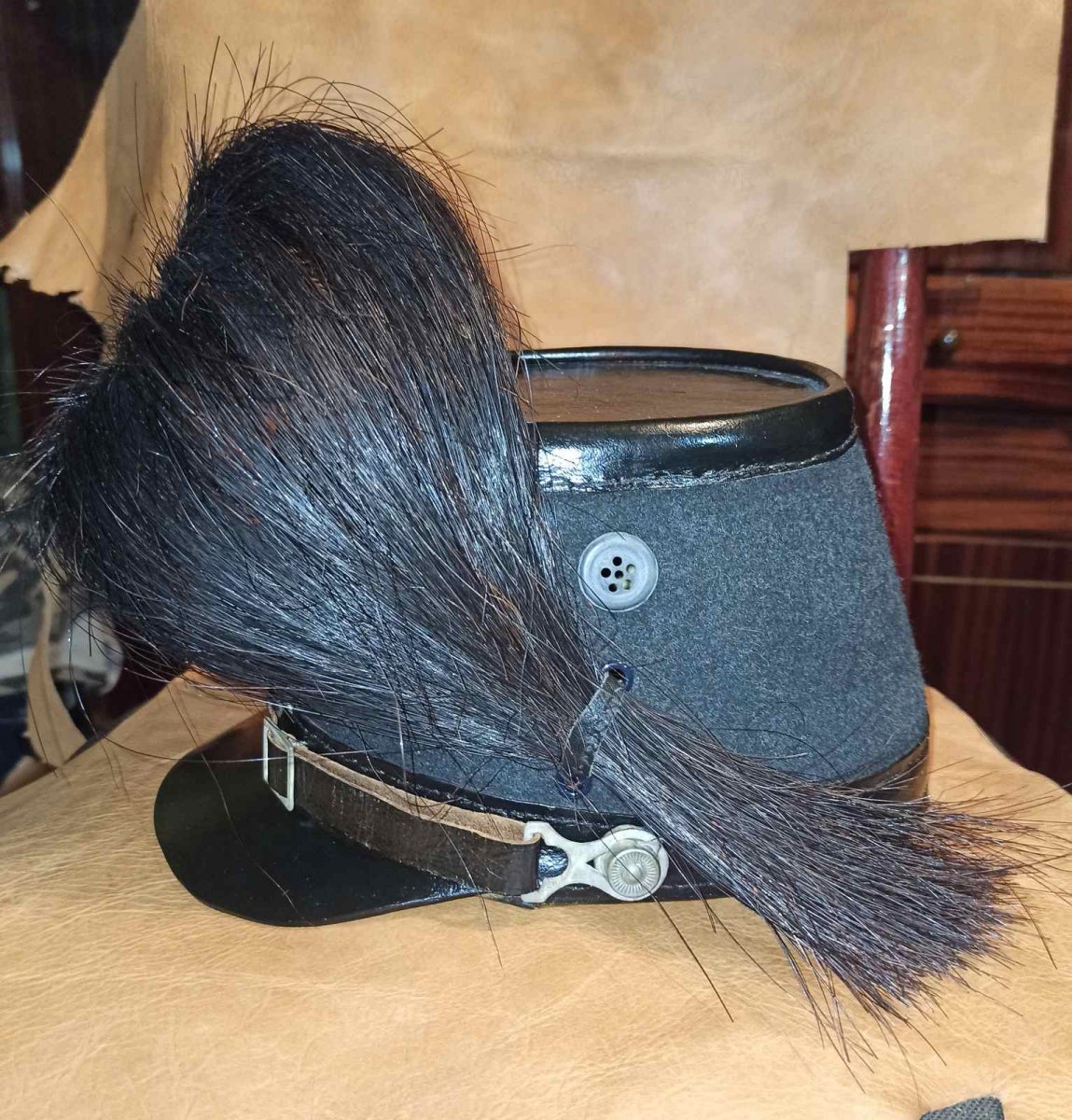

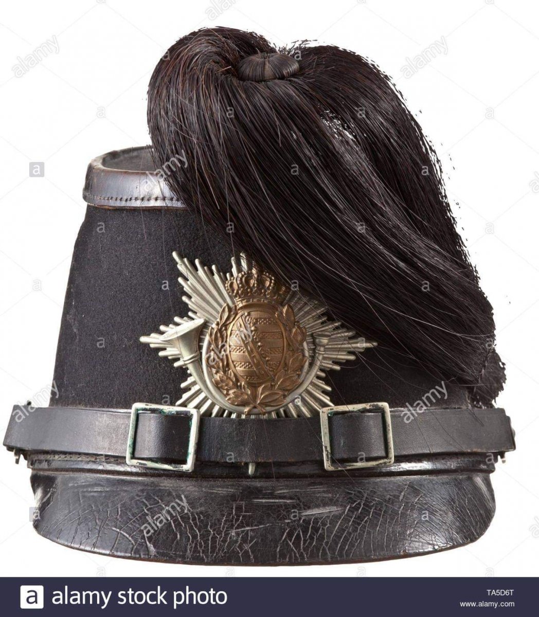

    Всем привет,задался я делом сделать шако егерей саксонских,и все вроде нечего,и размеры есть и болван сделал,да и шако щитай готово,возник вопрос нащет плюмажа из конского волоса:)-может кто в курсе как он изготавливался,фото детальные может у кого есть:)буду благодарен за помощь
    A10A, ALEKS81 та Yaro990 подобається це.

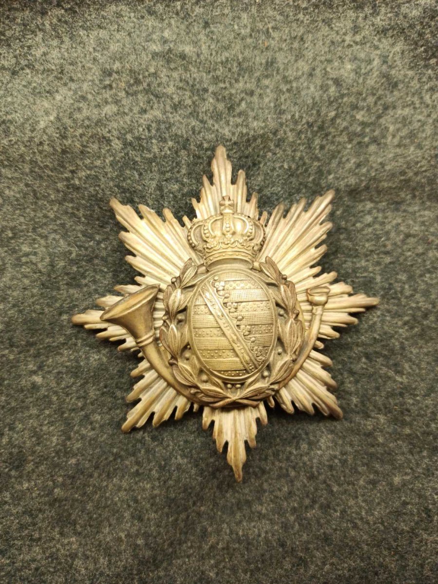

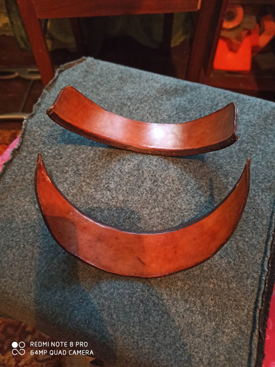

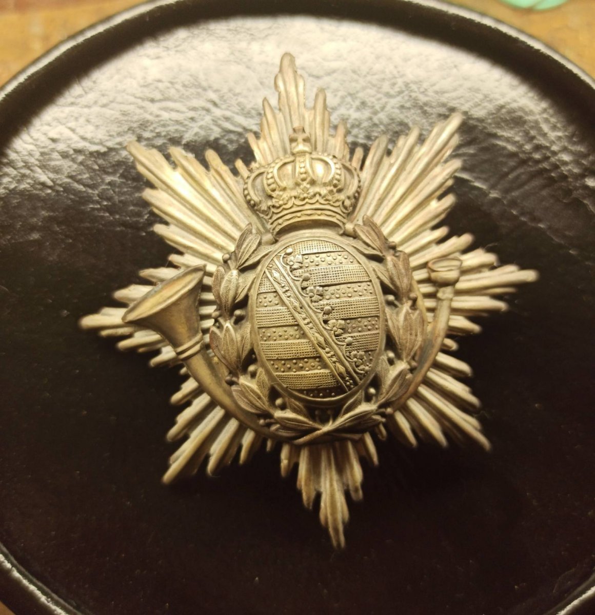

    Всем привет...пока искал инфу по плюмажу на Саксонца,срукоблудил такую пластину:) image-0-02-0a-d12d6ccfc583bb8db4404c0d20d3c34bf0d081fa125abf54ed265a37285af8ab-V.jpg image-0-02-0a-32528d3bf7033534927d1c4115cccc22b94172e0cce83f199866702fbaa30ed0-V.jpg
    Komplekt, A10A, Yaro990 та 4 іншим подобається це.

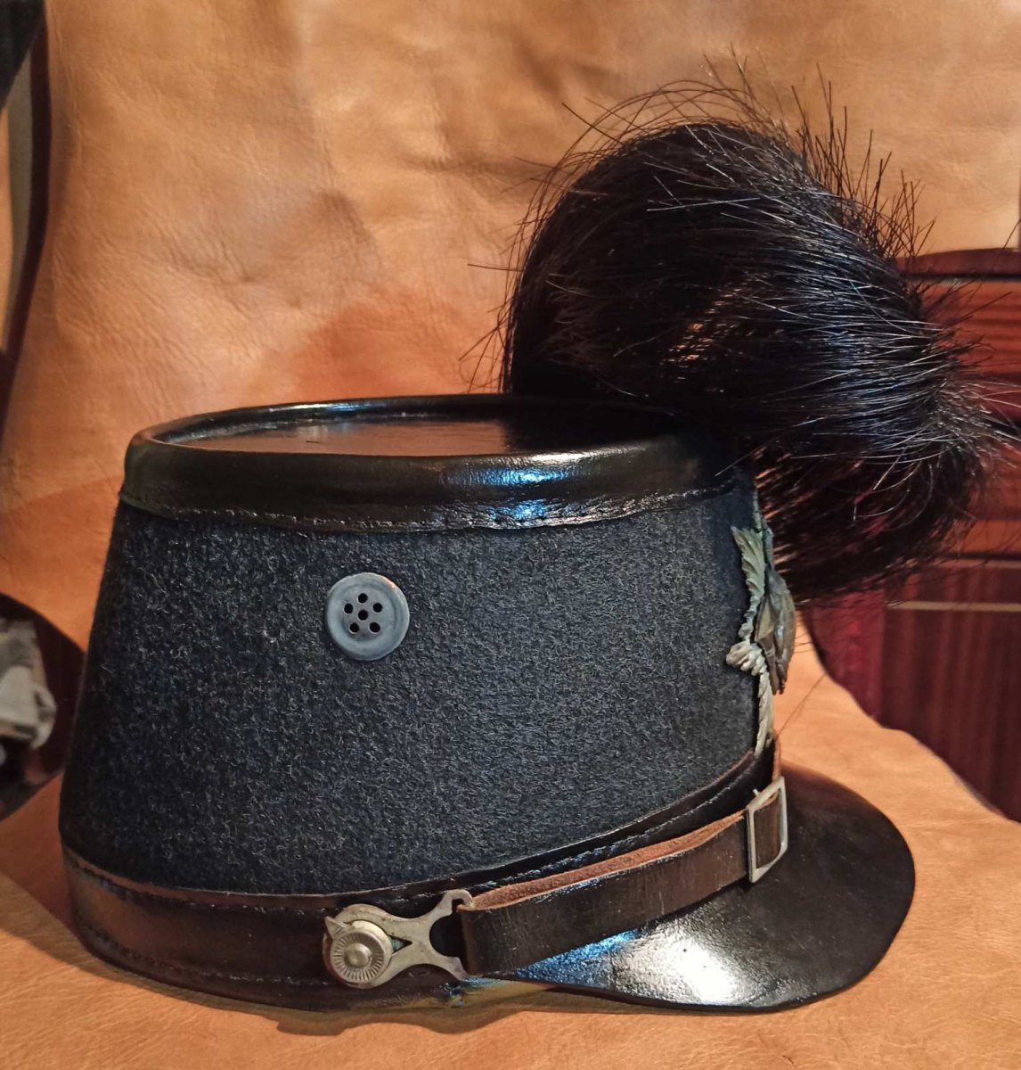

    Закину ещё немного фото по самом шако,в работе ещё но уже вырисовывается

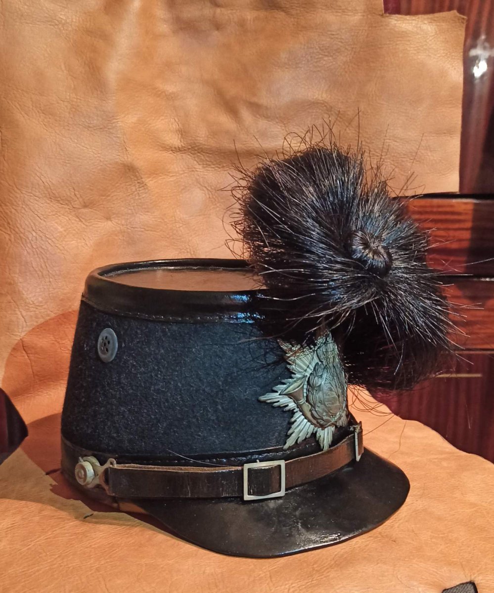

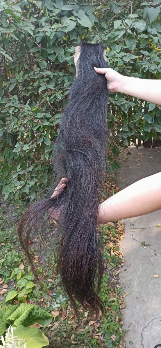

    Ну и дело сейчас за плюмажем...признатся есть кое какие задумки....конкретно мало информации,но благодаря товарищу уже появился хвост от лошадки,что уже тоже ВЕСЬМА не плохо.
    A10A, 663, ALEKS81 та ще 1-му подобається це.

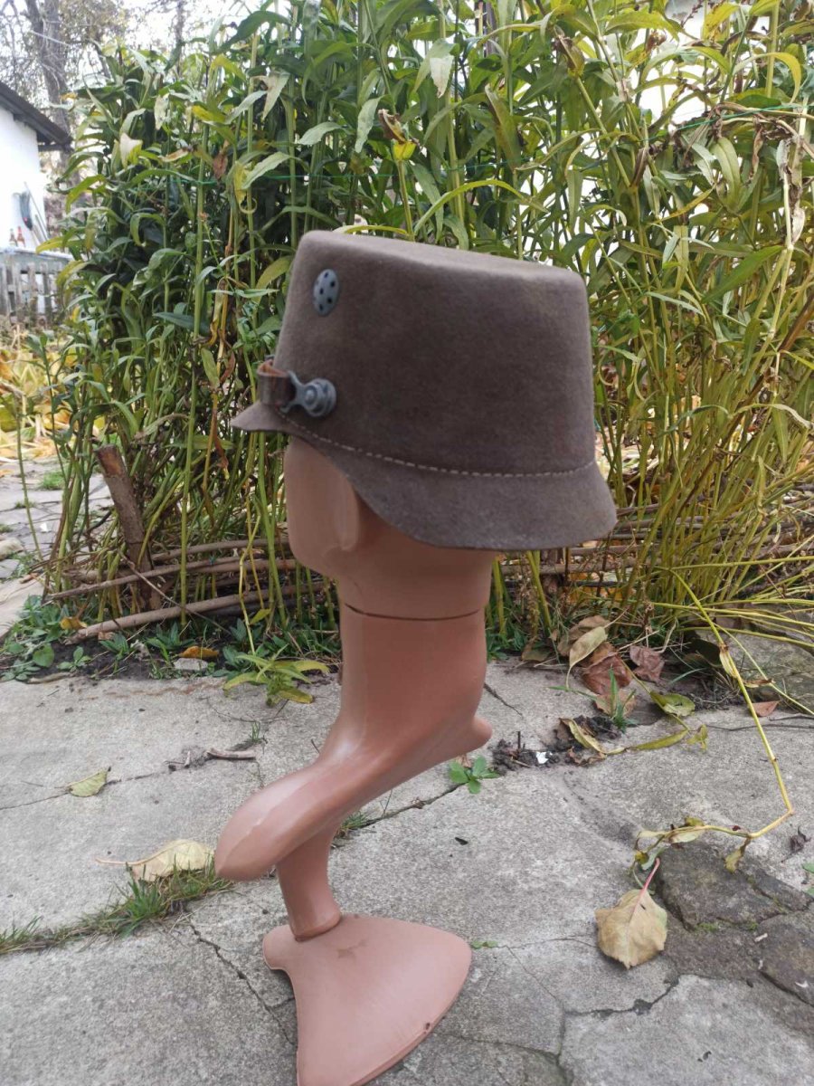

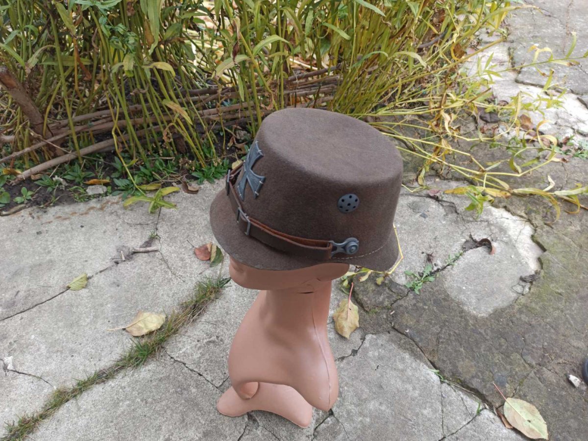

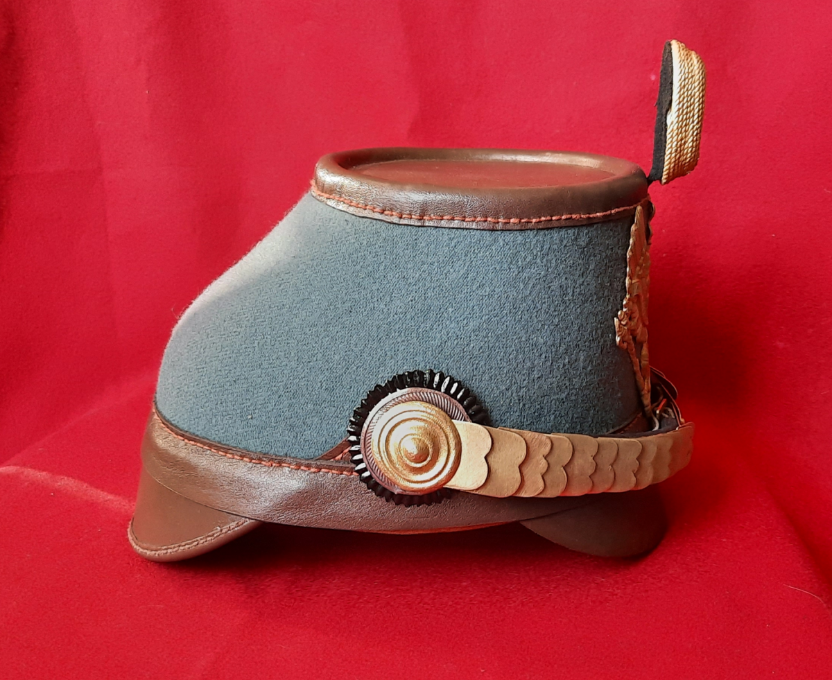

    Освіжу тему. Черговий шако зроблений для друга.
    Montigomo, ALEKS81, A10A та 2 іншим подобається це.

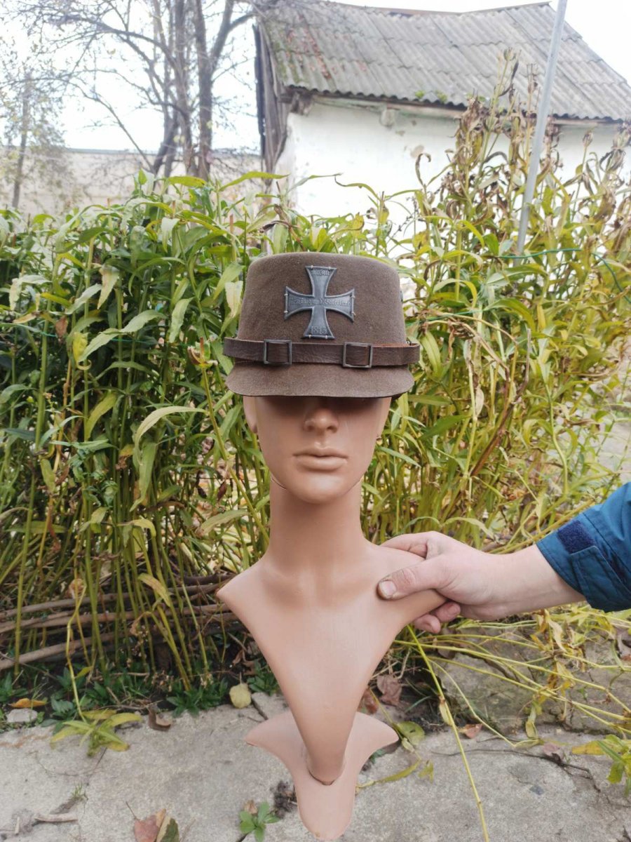

    Перший фетровий ерзац шако!

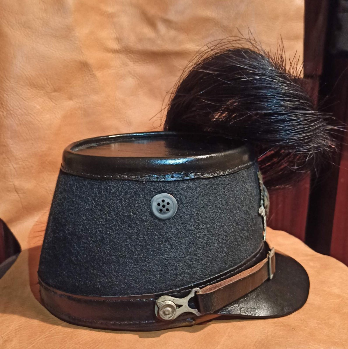

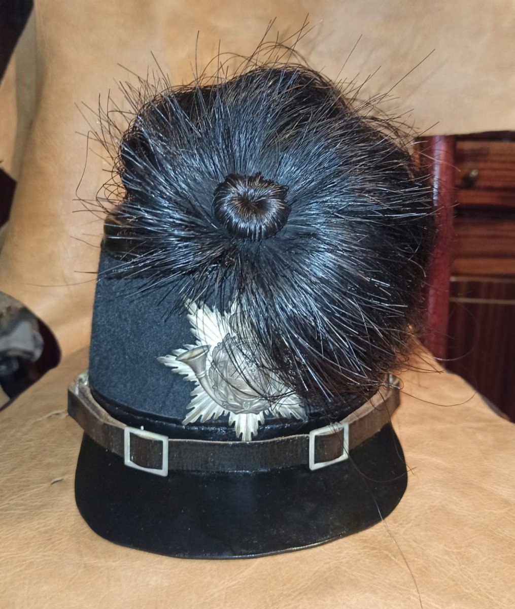

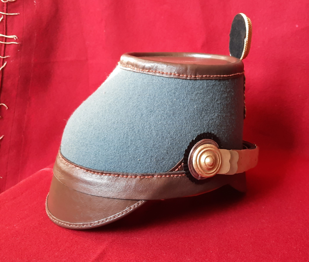

    Всем привет,сделал наконец то шако саксонских егерей:(

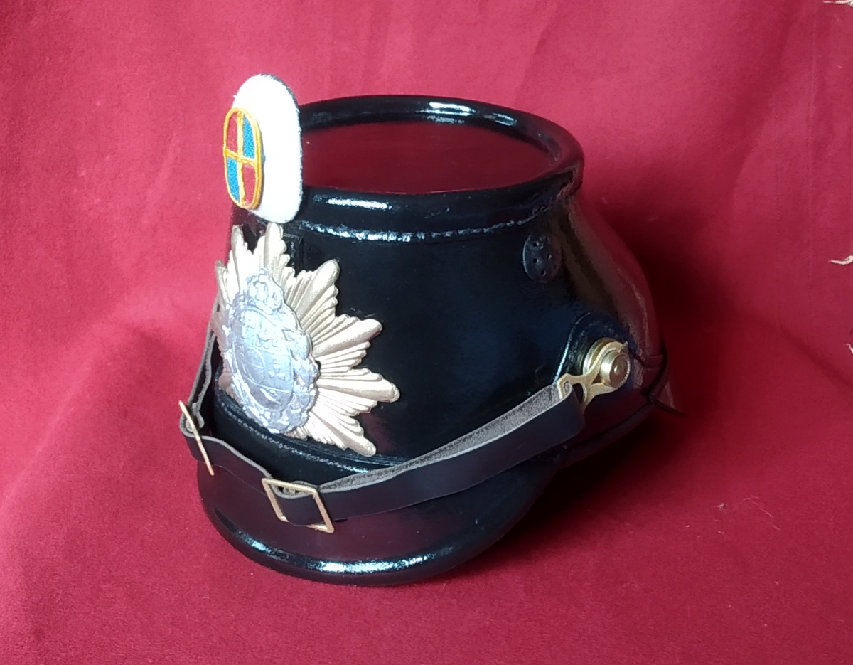

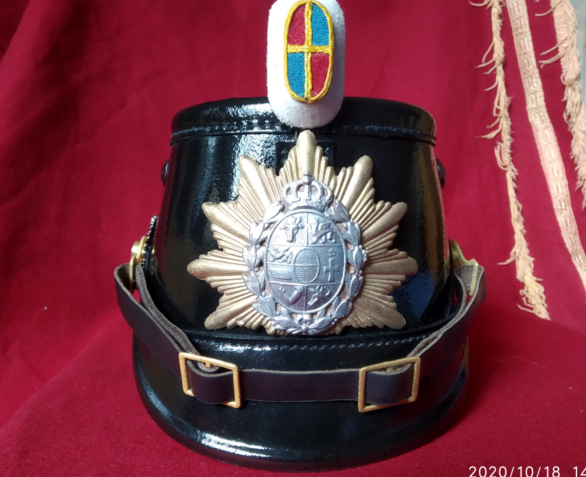

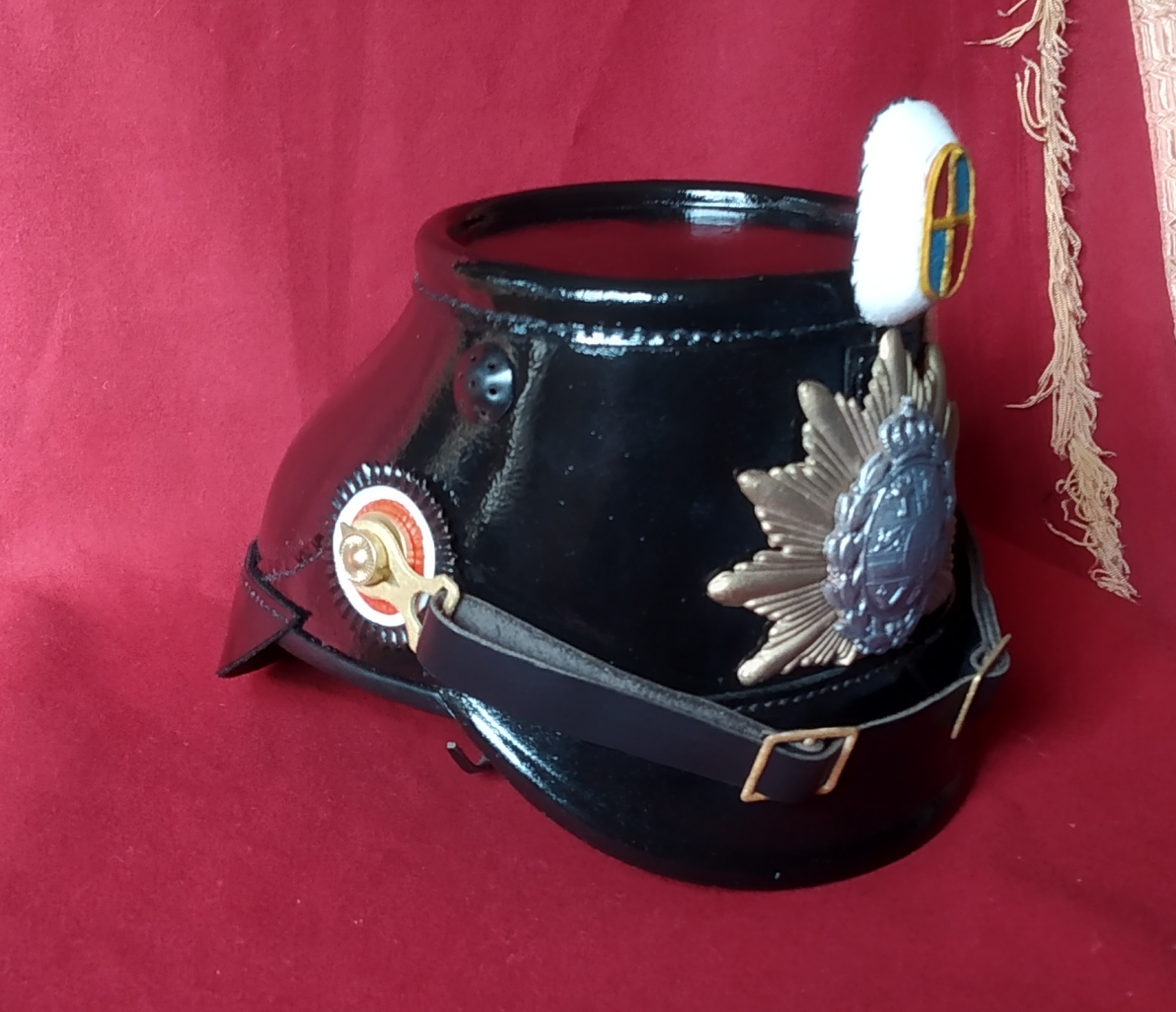

    Доброго вечора, камради! Закінчив чергове шако, цього разу Макленбург Шверен!

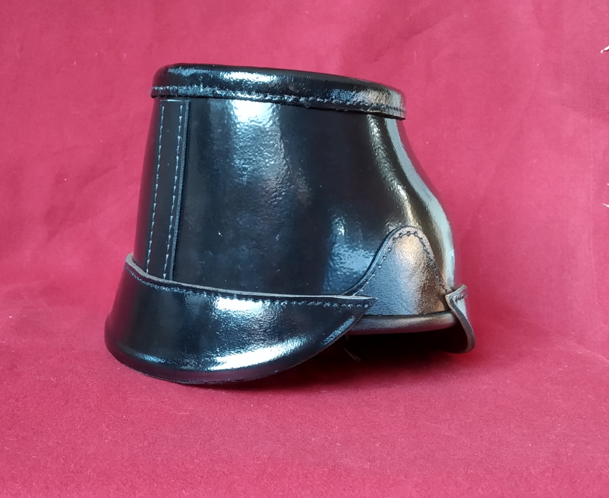

    Вирішив зробити шако фенріха кулеметного підрозділу. Морочливе це діло, ну все ж результат того вартий.
