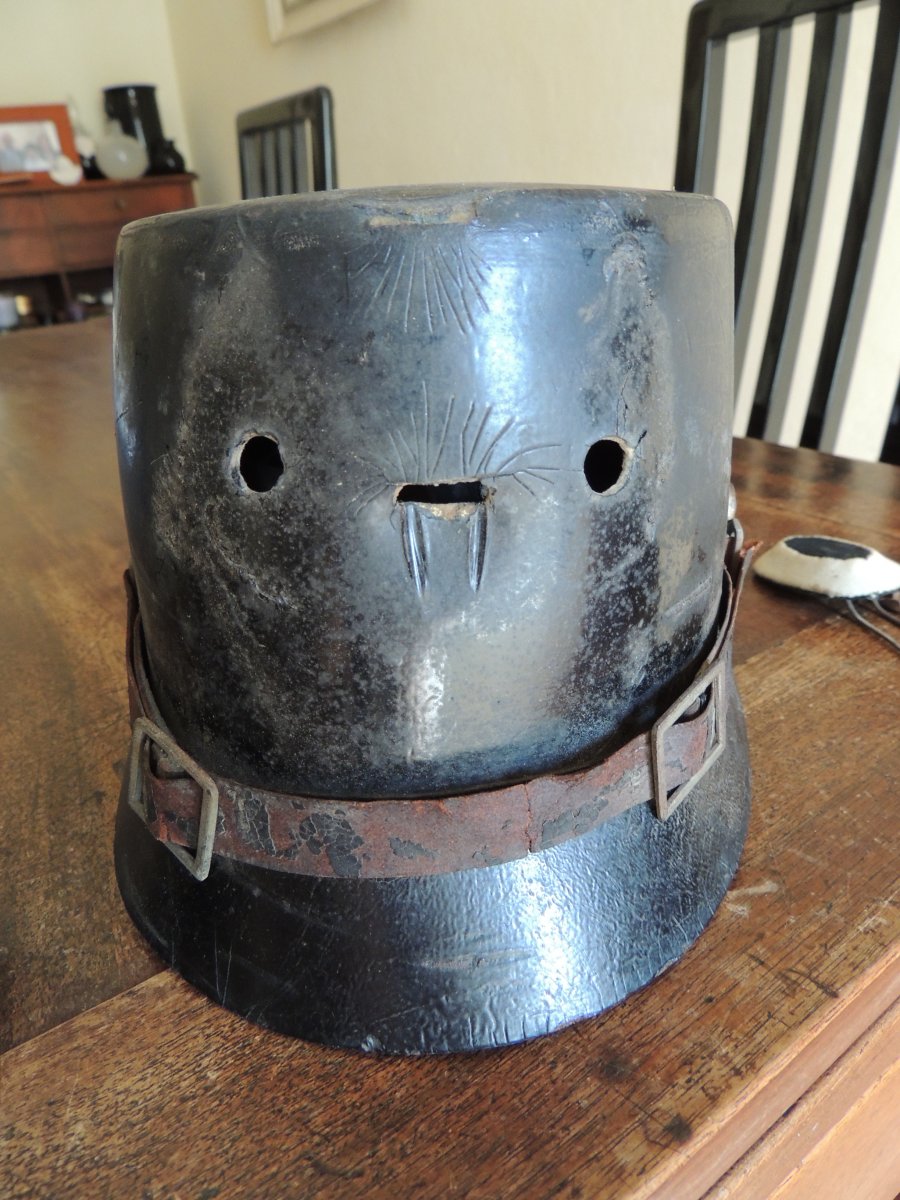

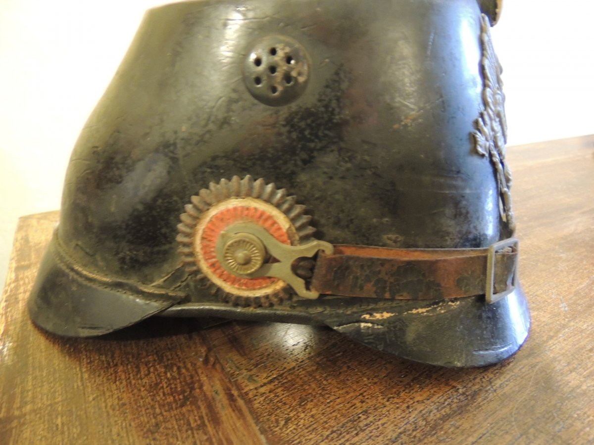

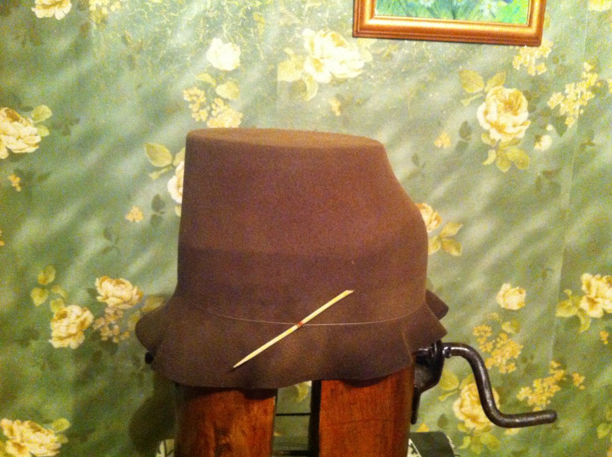

    Но тему создал не об этом мг шако...питаю особую любовь к эрзацам времён первой войны..и вот на одном амеровском сайте я набрёл на итересный эрзац можно сказать весьма не частый,удалось даже заполучить кой какие его замеры...его буду стараться и воспроизвести.

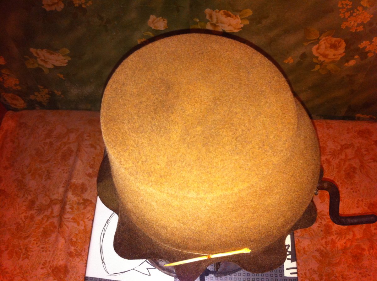

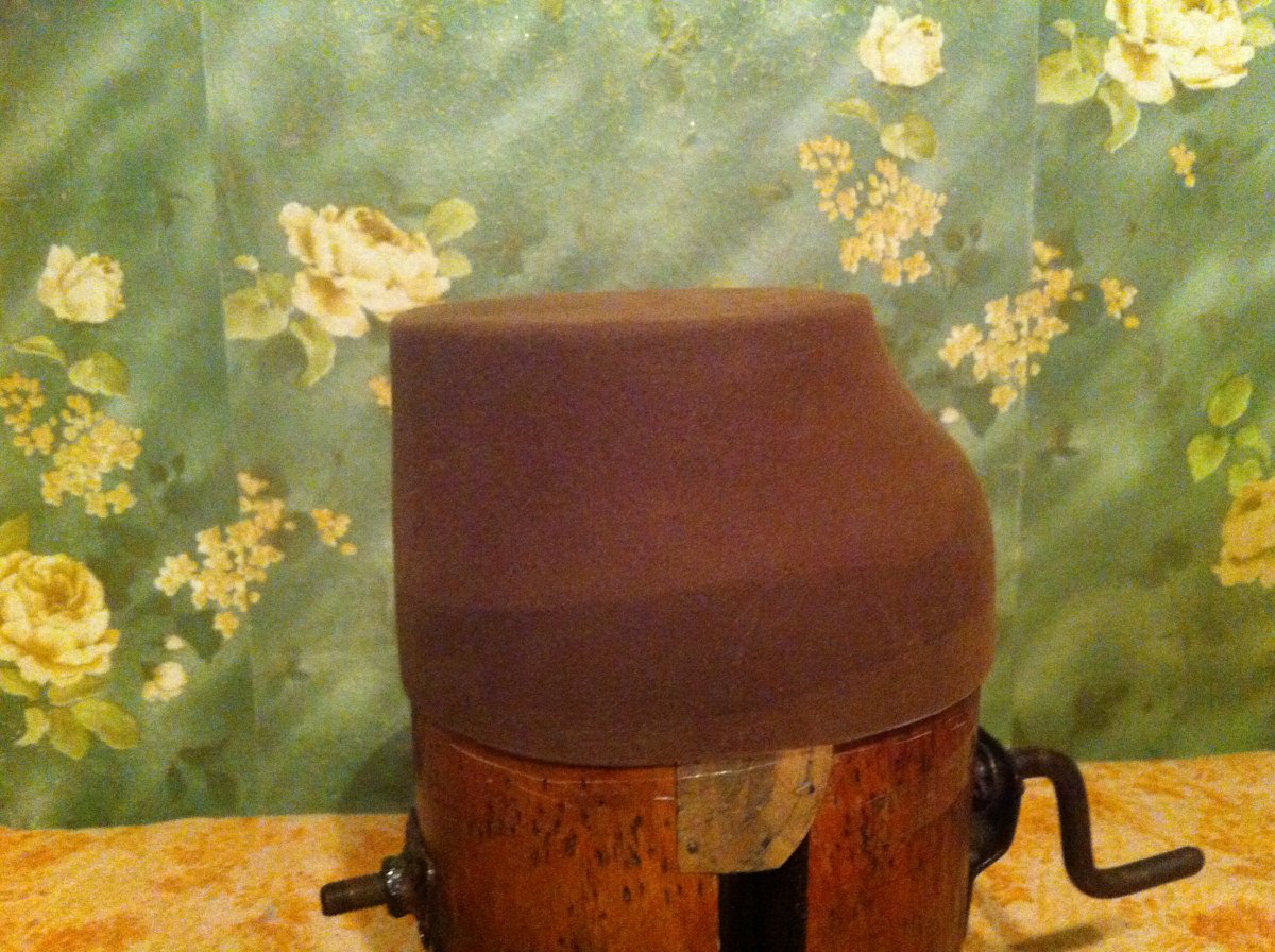

    Ну и в принципе я уже начал,когда высохнет всё это дело ,сниму заготовку дам размеры если интересно и фото насадки на болван.

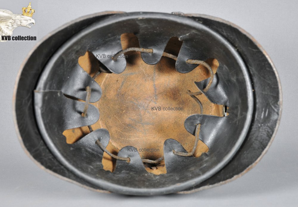

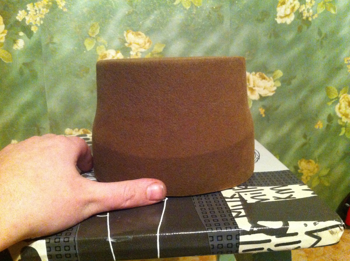

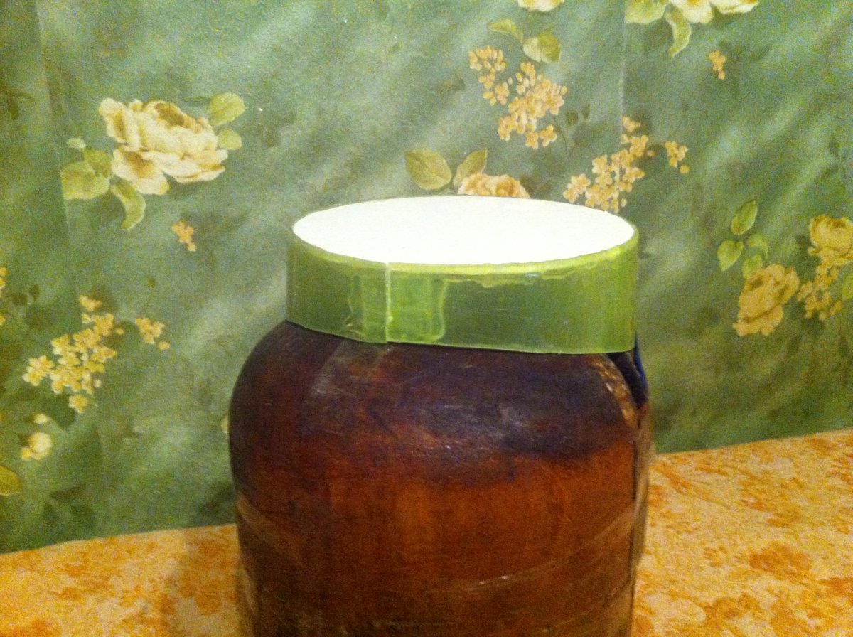

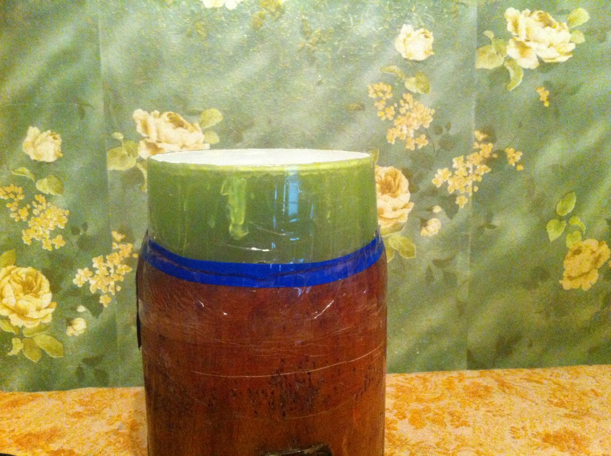

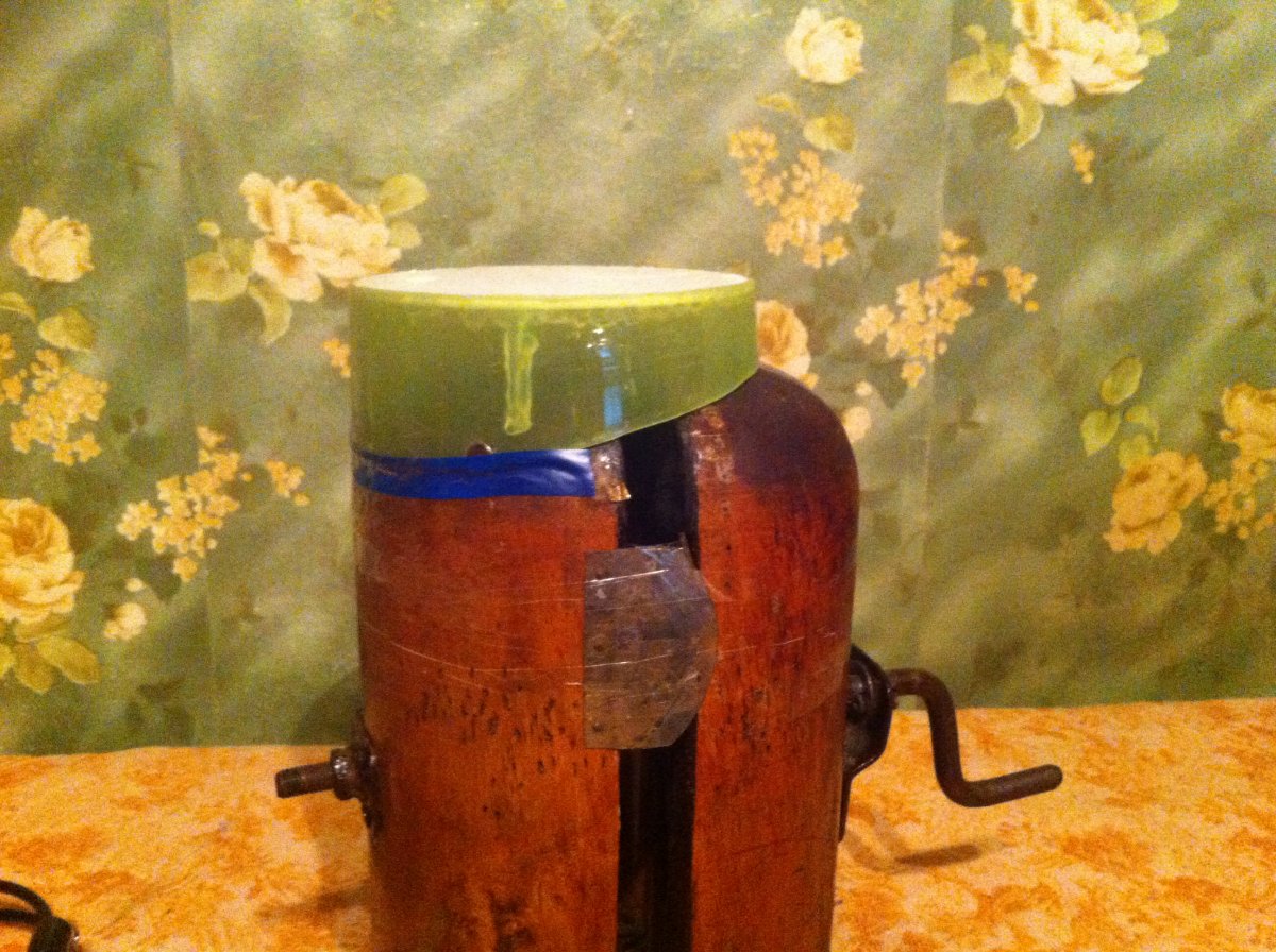

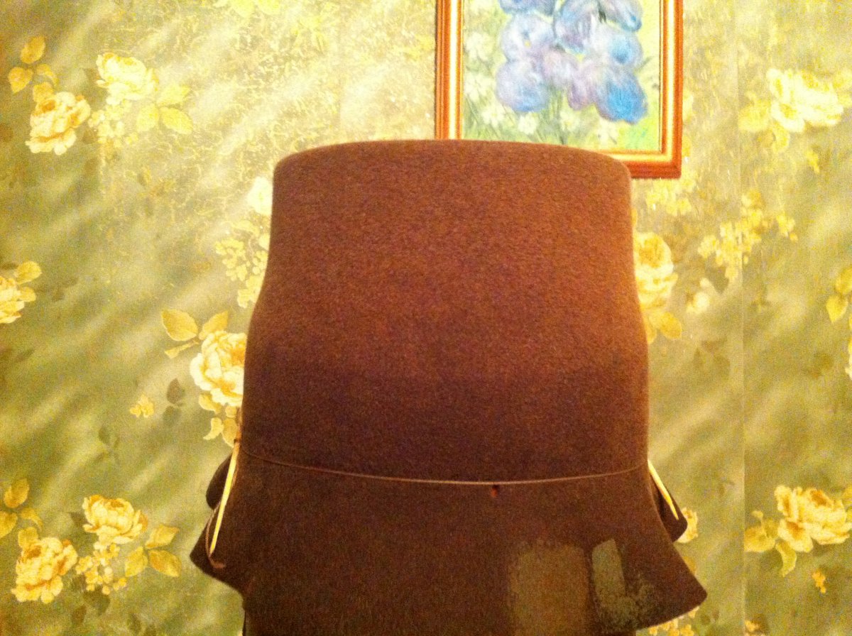

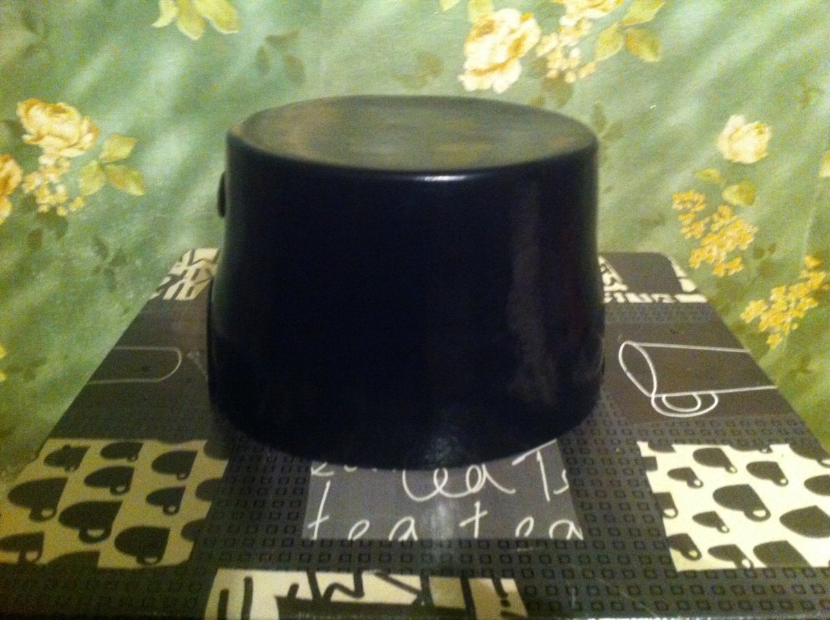

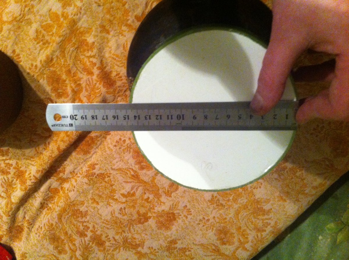

    Вобщем подсохла шапка,снял,и обещаное фото приблуды на болван(приблуда сделана из толстого пластика внутри рёбра жесткости),если надо какие размеры,спрашивайте-одно но-приблуда делалась исключительно под изготовление эрзаца свыше,под конкретные размеры....какие и любезно предоставил мне владелец такого шако,не берусь сказать что подойдет к другому типу шако....ну по крайней мере на МГшако у меня изготовлена другая насадка.

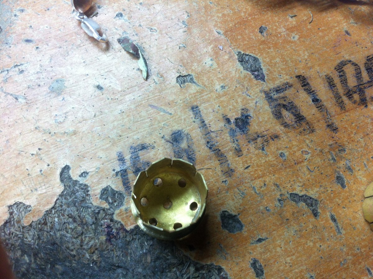

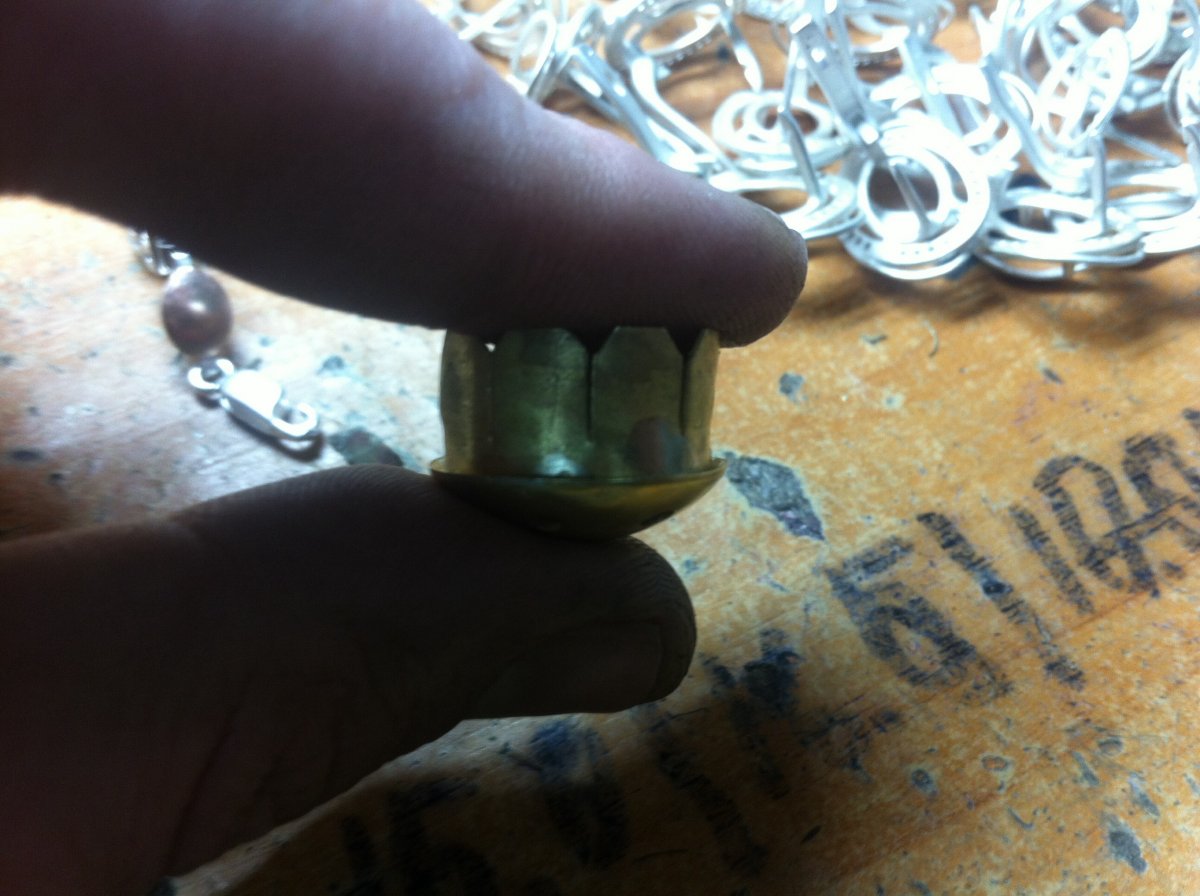

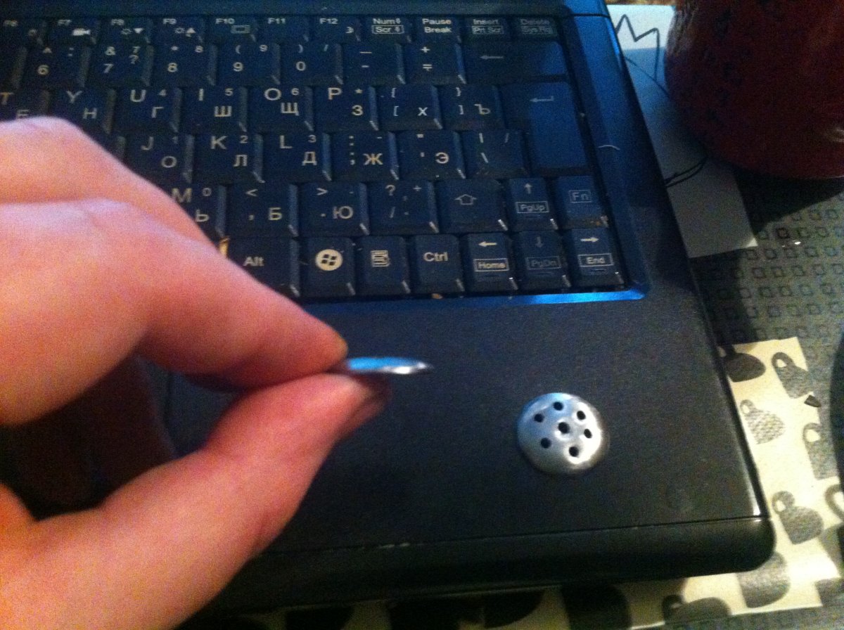

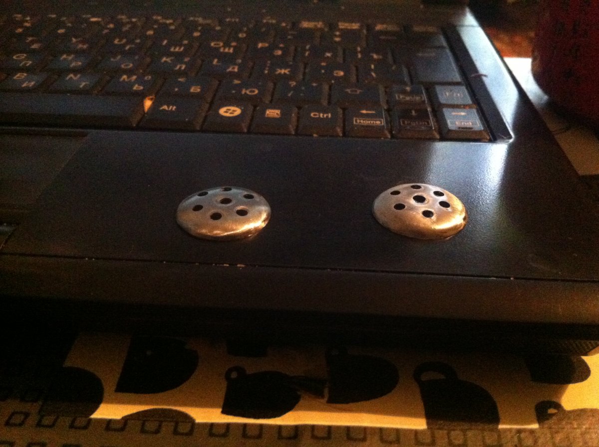

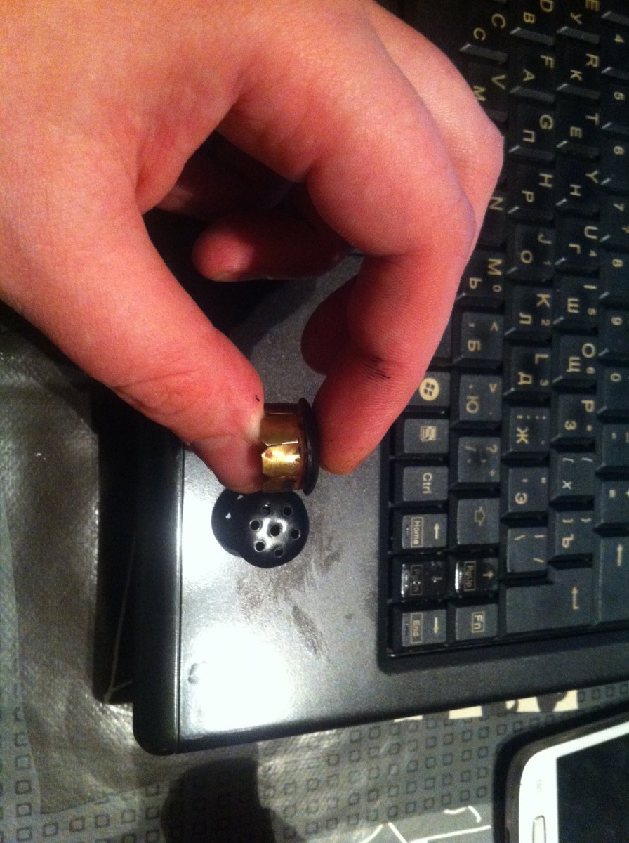

    Ну пока занялся вентиляшками,есть несколько видов -биметалл,латунь ,приплюснутые и не очень:D,вобщем изготовил шляпки,завтра заберу на работу там, спаяю просверлю отверстия-доведу до ума,там весь инструмент и рабочее место удобное...

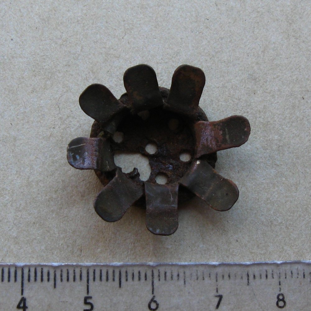

    По размерам вентиляции не подскажите ?.

    Подскажу конечно ,за основу брал оригинальные замеры,уверен что есть разница в размерах так что придётся верить мне на слово, бо от людей которых прошу сделать замеры подтверждения фото не требую.Наружный диаметр 20мм,отверстия 2мм,внутрений 15мм.

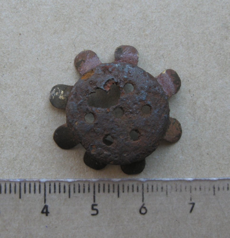

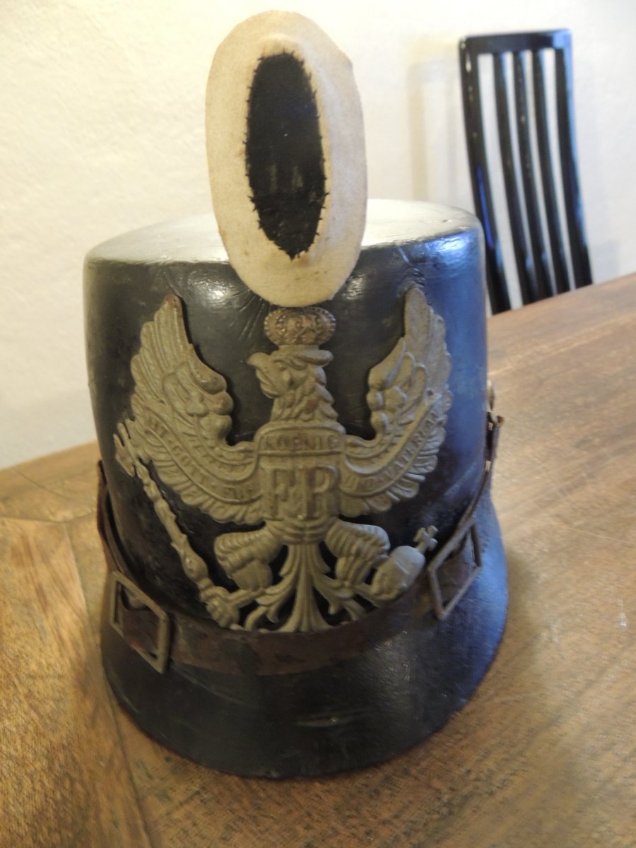

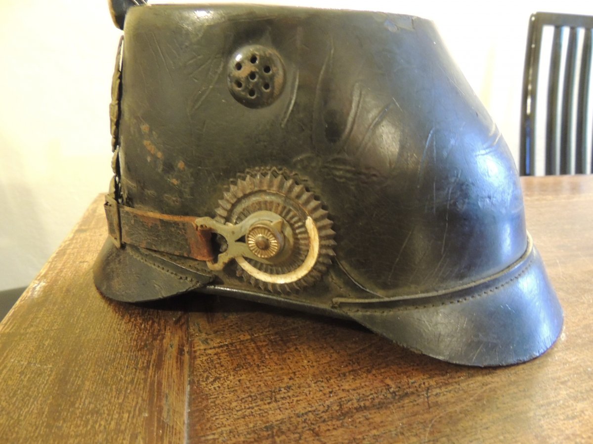

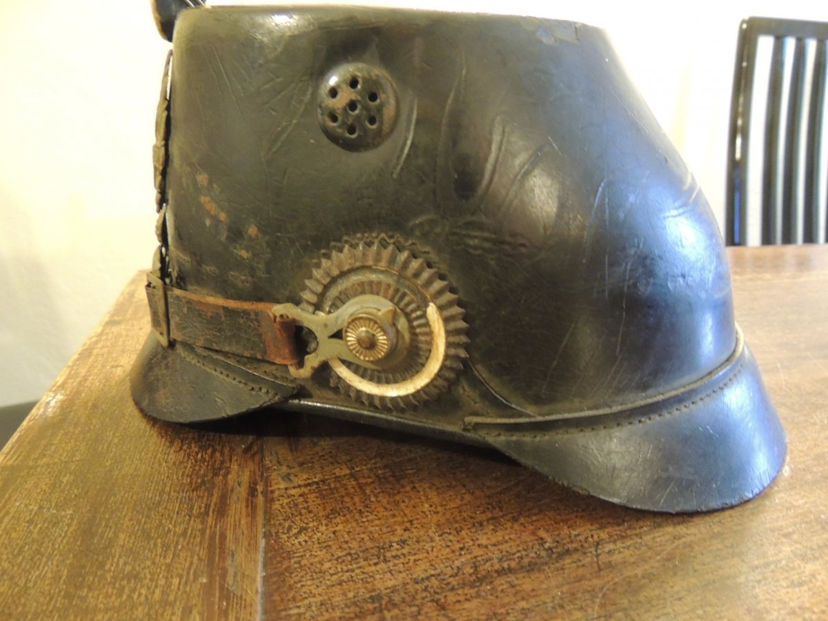

    Вот фото оригинала, биметалл,я немножко проще конструктив делаю-зато паяю исключительно серебром:D,тут и размеры видать но я на них не ориентировался бо есть источники получше фото.

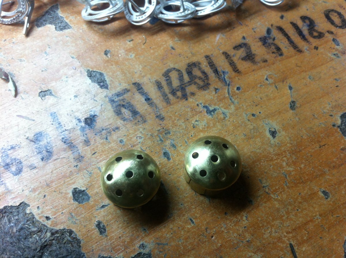

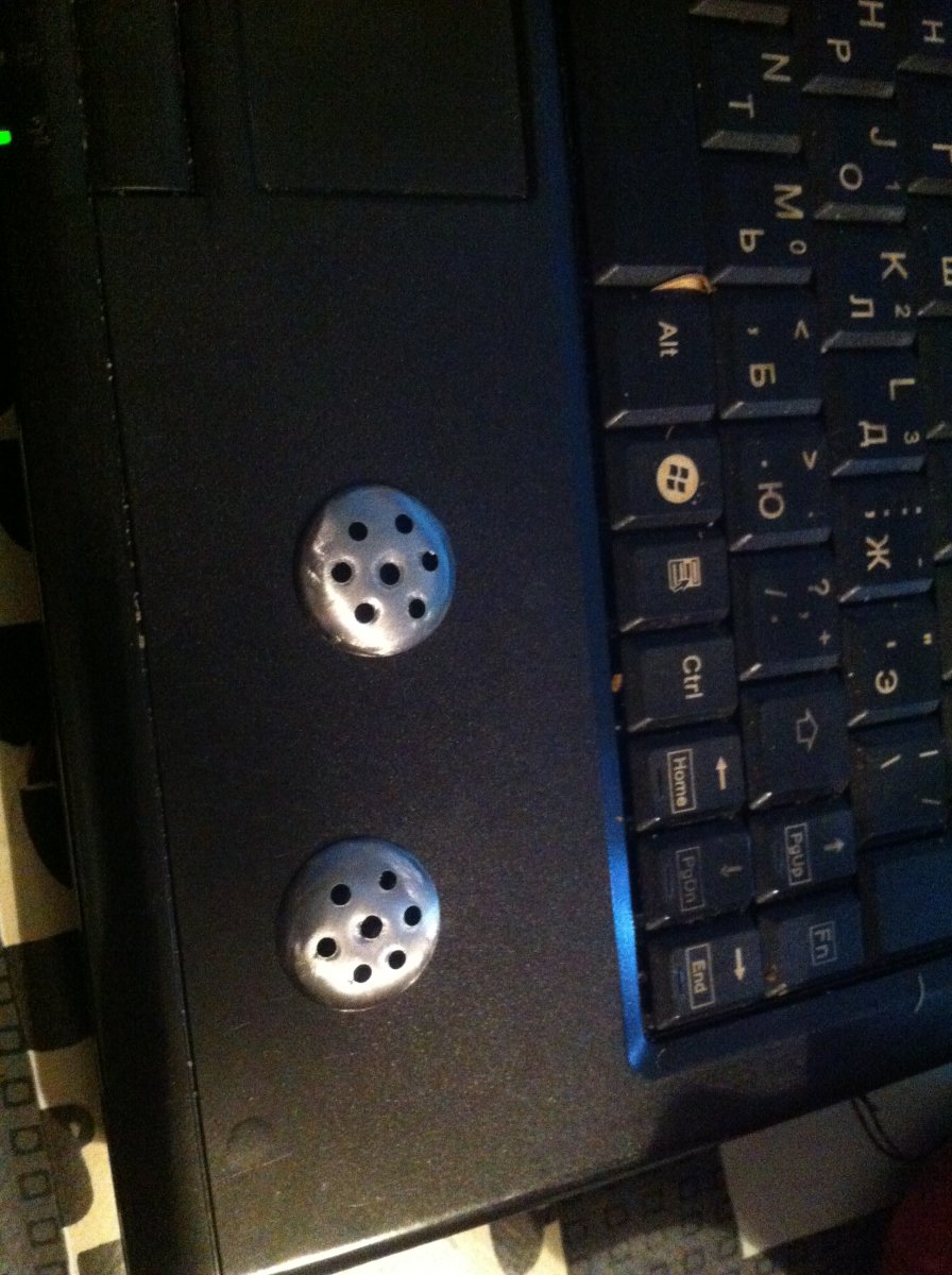

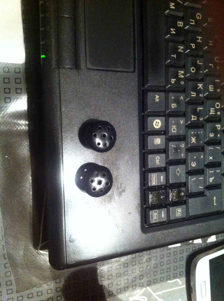

    Ну и как обещал фото готовых вентиляшек
    Ervin41, фандик, ALEKS81 и 4 другим нравится это.

    По совету камрада решил все же изготовить стальные вентиляшки на это изделие.

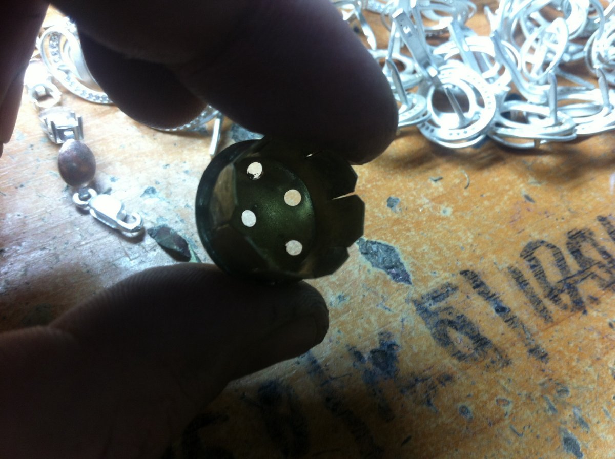

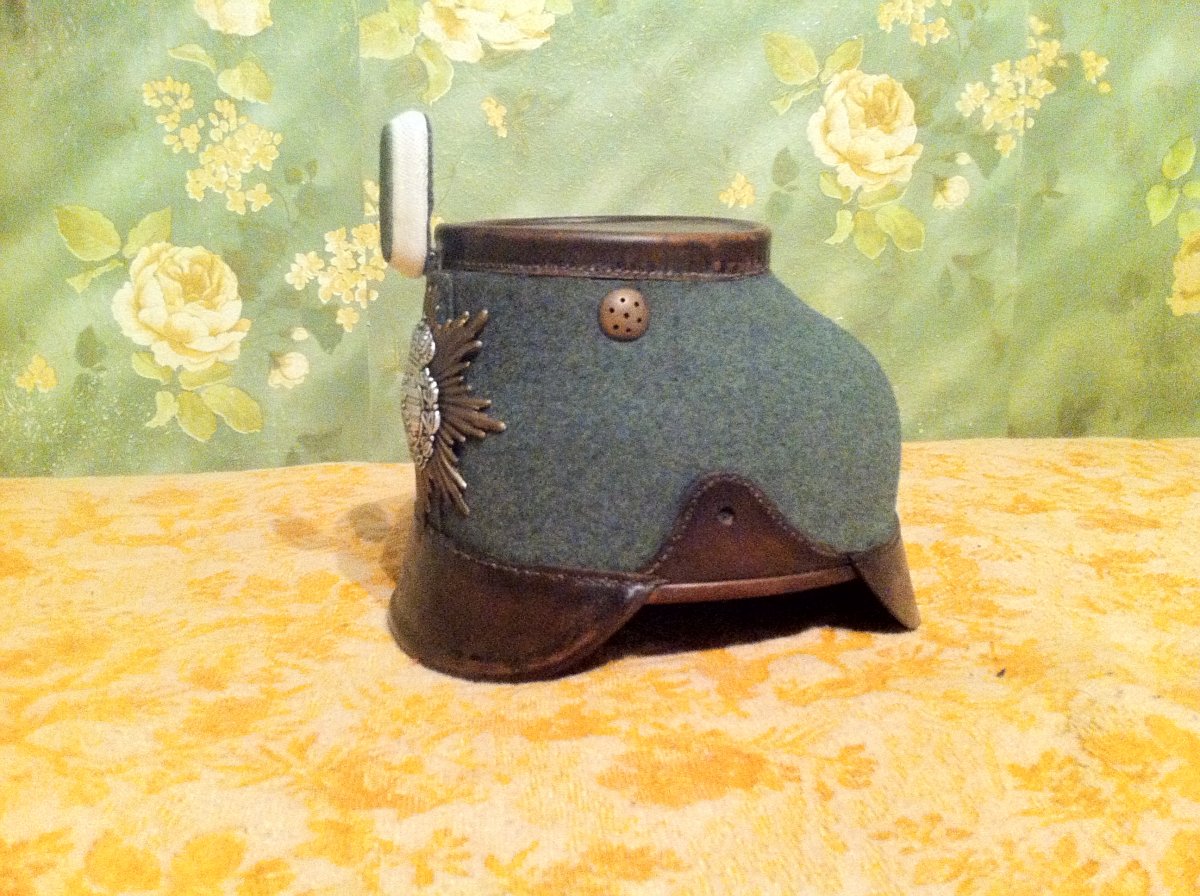

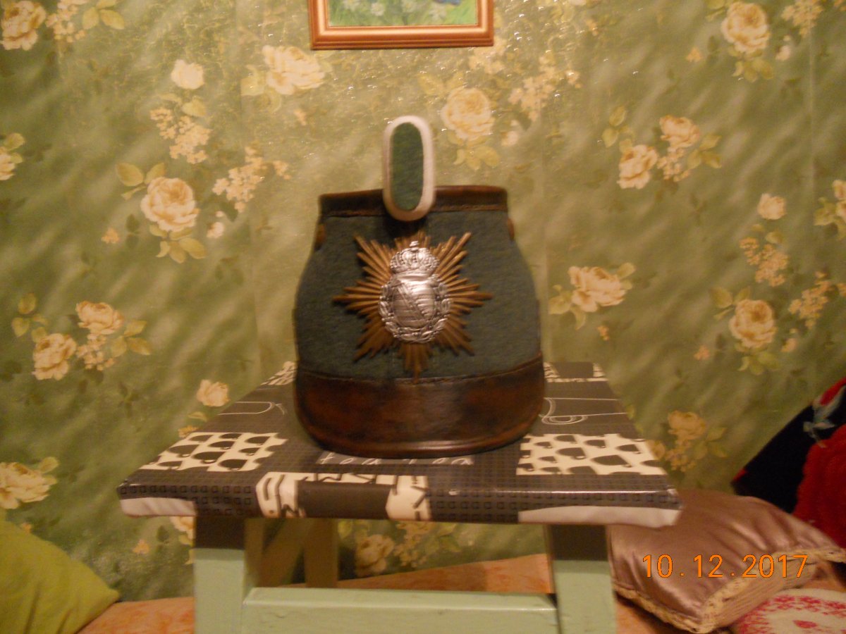

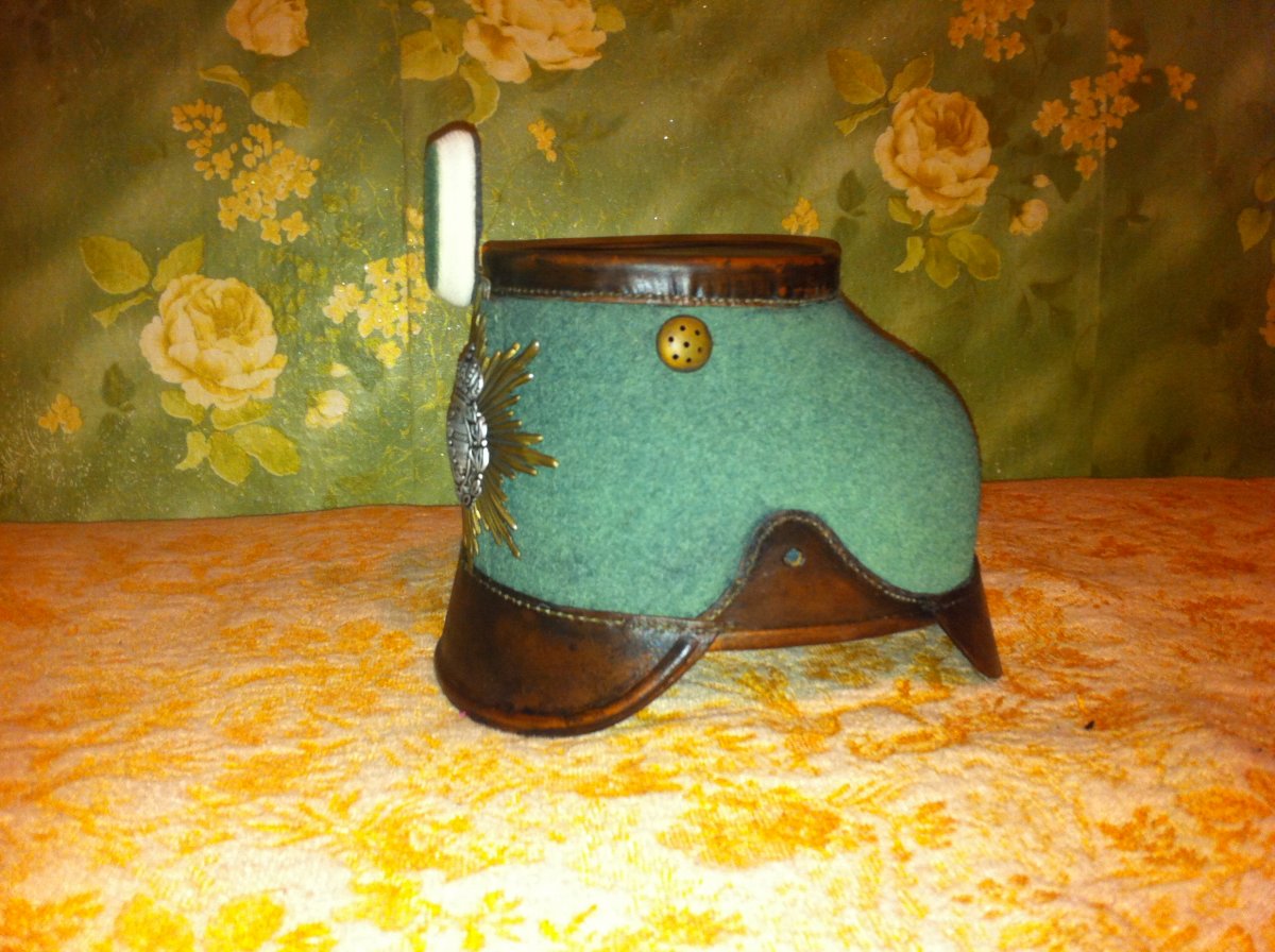

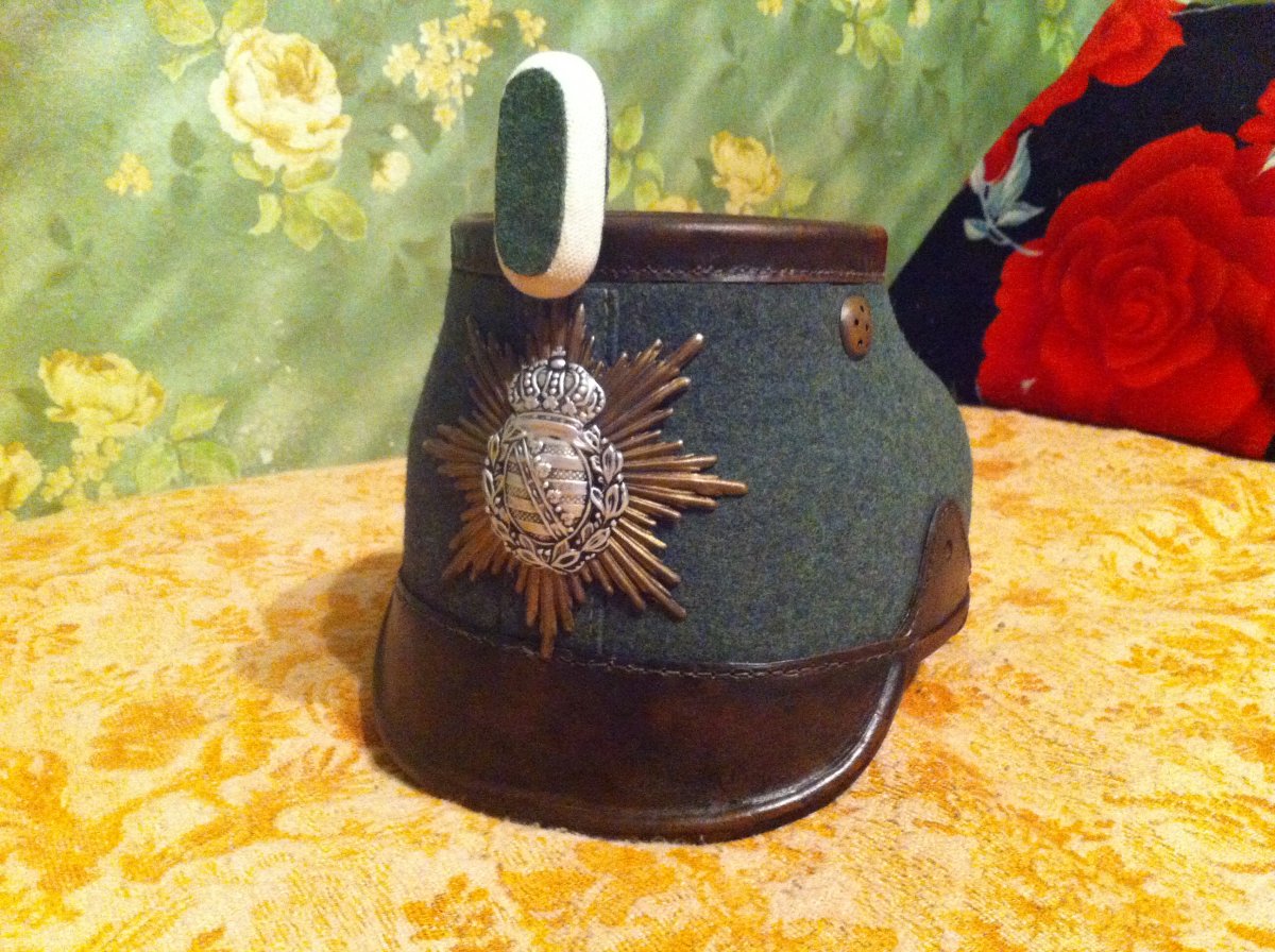

    Друзья поздравляю всех Вас с Новым годом и Рождеством:beer:,доделал я вентиляшки сделал их биметаллическими,насчет основы шако-так еле высушил:mad:...вот зарекался же до лета не заниматся фетром...сейчас шапка в процессе покрытия лаком-если кто соберется делать шако "под кожу" советую очень хорошо подумать бо дело нелёгкое:(

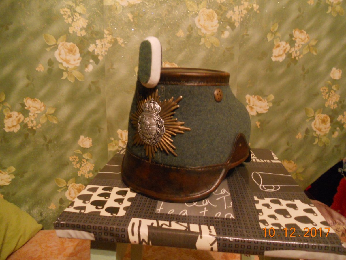

    Ну и собственно само изделие,пока в процессе лакировки.
    Ervin41, фандик, БЛК и 4 другим нравится это.

    Виходить суперово! А можете більш дeтально процeс "пeрeтворeння" фeтру в шкіру описати з лакуванням, бо виглядає дійсно, як справжня шкіра, дужe аутeнтично! Дякую
    663 и АСИРИС 1984 нравится это.

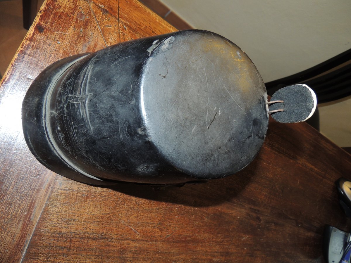

    Ну собственно дело не стоит в именно имитации кожи,просто лакировка,а прцесс довольно прост лак и черный пигмент-получается чёрный лак,лак использую полиуретановый яхтовый(сохнет долго и воняет,лучше заняться этим делом летом),наносишь,сушишь,шлифуешь-и так раз 10;),до желаемого результата.
    Ervin41, фандик, БЛК и 3 другим нравится это.

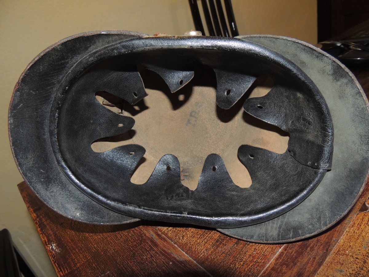

    Ну вот собственно закончил прошивку,поставил подшлем,из чего буду делать эрзац козырьки пока не решил:oops:

    Изготовил козырёк-пока один, пытался сделать бумажный(по типу папье-маше)как на оригинале,результатом остался очень доволен-получился весьма жесткий.так что буду делать и второй
