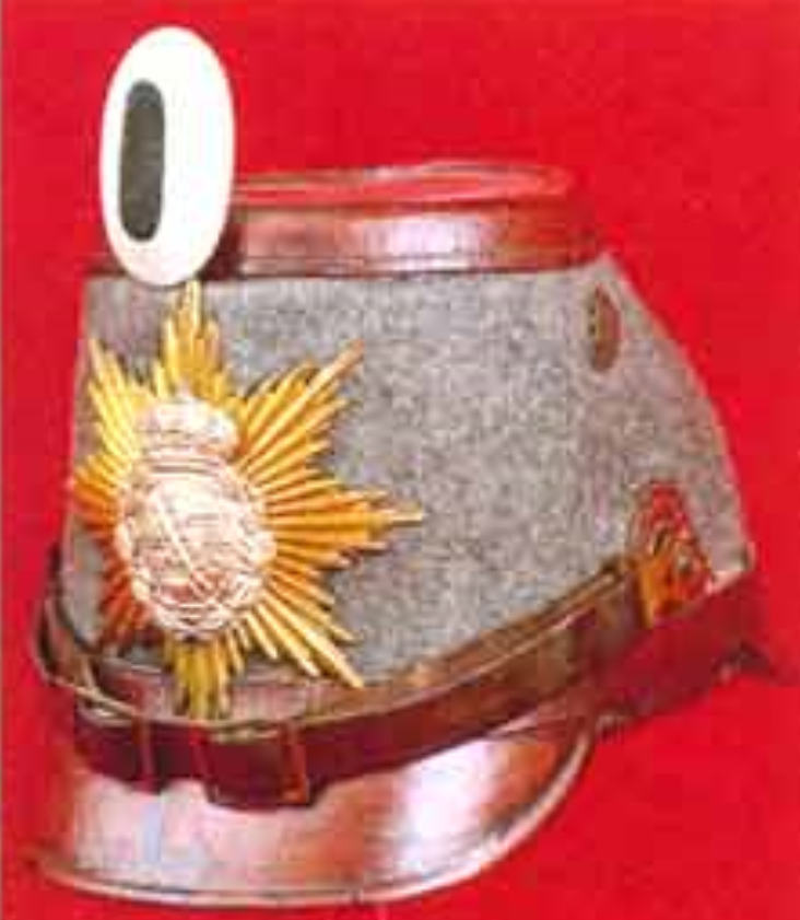

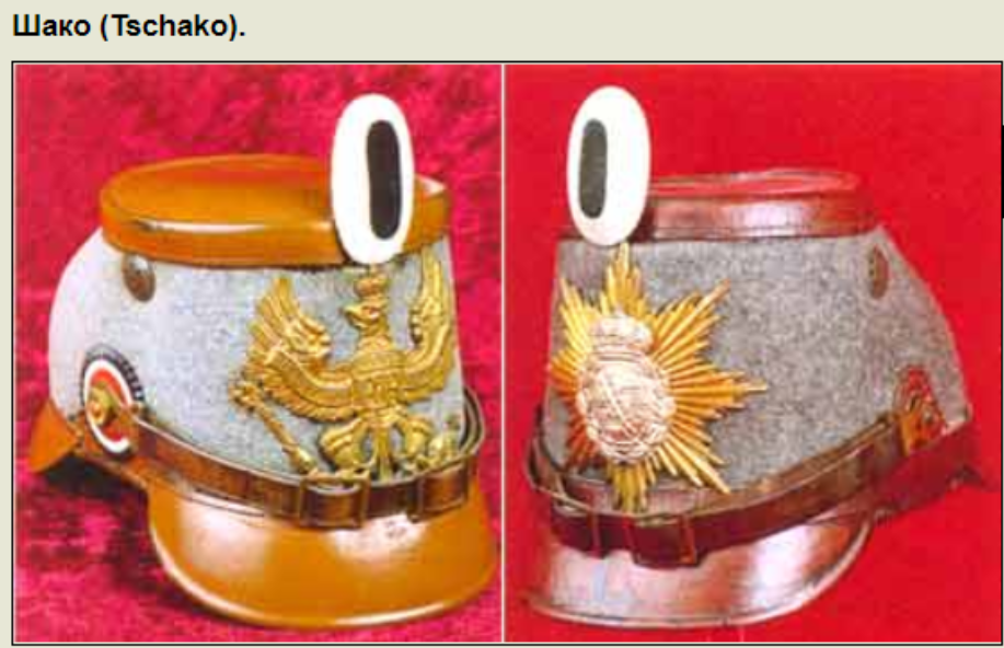

    Поки що не знаю. Думав все на багато простіше. Думав зроблю комбінований шако, фетр з шкірою на рядового, а виявилося що не все так просто. Від того і зупинив роботу над куполом. Ще шукаю фото такого шако як хочу.
    фандик та ALEKS81 подобається це.
  14. 663
    663 ✠ Moderator
    17
    7.598
    Україна.

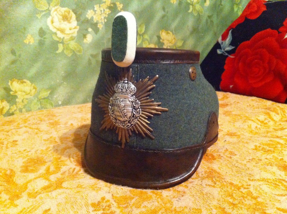

    Якщо бути точнішим то мав бажання зробити шако як на другім фото, лише чорного кольору і фетр з шкірою. кокарду кажись знаю де взяти :).
    В ході пошуків натикнувся на таку інформацію, фото 1. Все таки думаю що були такі шако як я хочу. Пошуки інформації ще ведуться.
    БЛК, ALEKS81 та фандик подобається це.
  15. АСИРИС 1984
    АСИРИС 1984 Hauptmann Клуб взаимопомощи
    13
    15
    3.930
    Белая Церковь
    На фото шако офицерского типа,налобная маклебург шверин
    БЛК, ALEKS81 та 663 подобається це.
  16. 663
    663 ✠ Moderator
    17
    7.598
    Україна.
    Так я це знаю. Але ремінець шкіряний стоїть а не луска офіцерська. Тож припущення таке, що шако як я задумав теж могло бути. Це дає мені шанси. Пошуки інформації ще ведуться, поки що безуспішно.

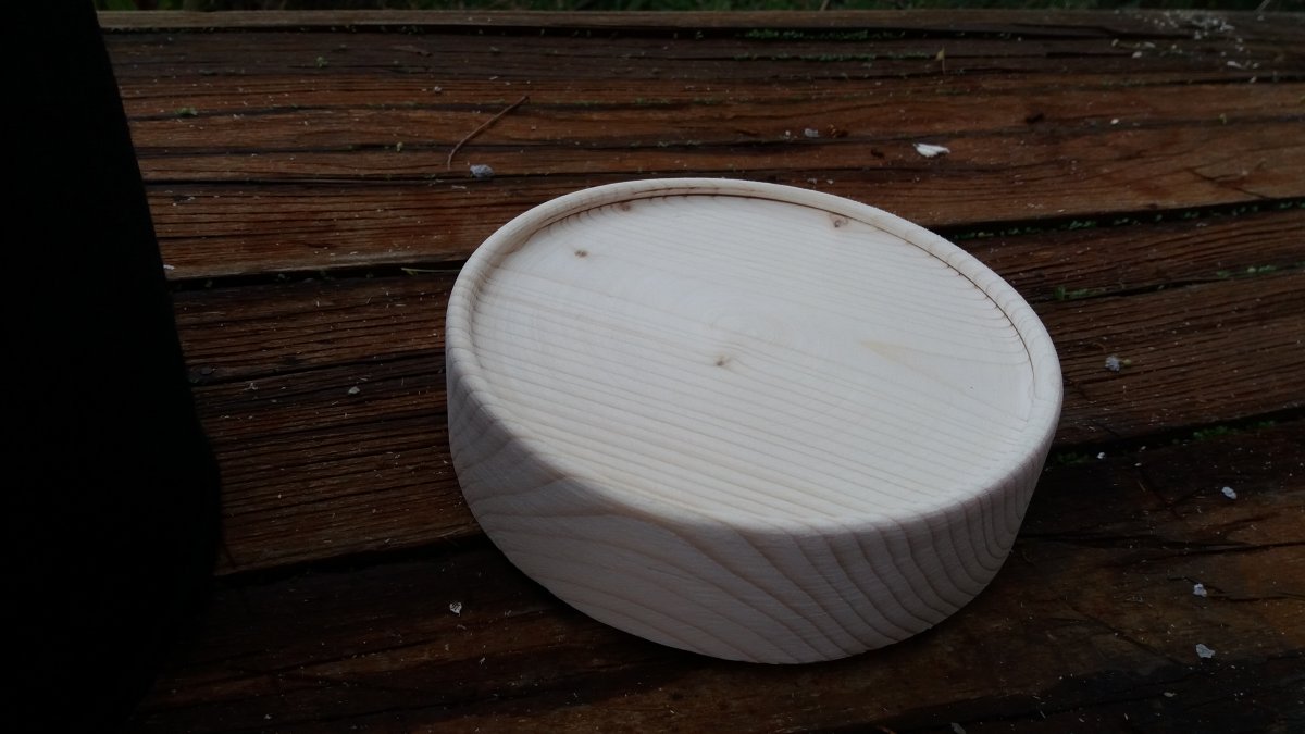

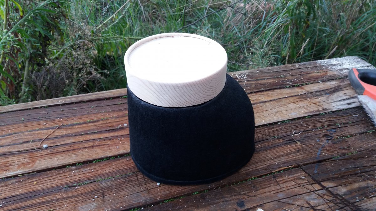

    Короткий звіт що зробив за тиждень.
    Пролакував фетр, вже висох.
    Зробив шаблон для шкіряної верхушки. Спершу з грубого болгаркою і решти довів наждачкою. Шкіру для формовки намочував, тож взяв фольгу та покрив деревяну форму, щоб не повело від намочування.
    Натягнув шкіру на форму та середину відтиснув першим що попало під руку підходящого розміру. Сьогодні вже другий день сохне. Шкіра світла но після того як буде зроблена форма то буде пофарбована в чорний колір.
    ALEKS81, Yaro990, фандик та 3 іншим подобається це.
  25. фандик
    фандик Oberleutnant
    2.581
    Отличная работа . Кожу надо было ложить бахтармой наружу . Какой диаметр пятака ?
    663 подобається це.
  26. 663
    663 ✠ Moderator
    17
    7.598
    Україна.
    Я не мав товстої шкіри то зробив з двох слоїв і гладкими сторонами назовні, така необхідність була. Розмір кришки 137мм по посадочному місці на фетрі. Болванку на фетр я робив на око, лиш би гарний вигляд був, тож що вже є.
    ALEKS81, knyz, АСИРИС 1984 та ще 1-му подобається це.
