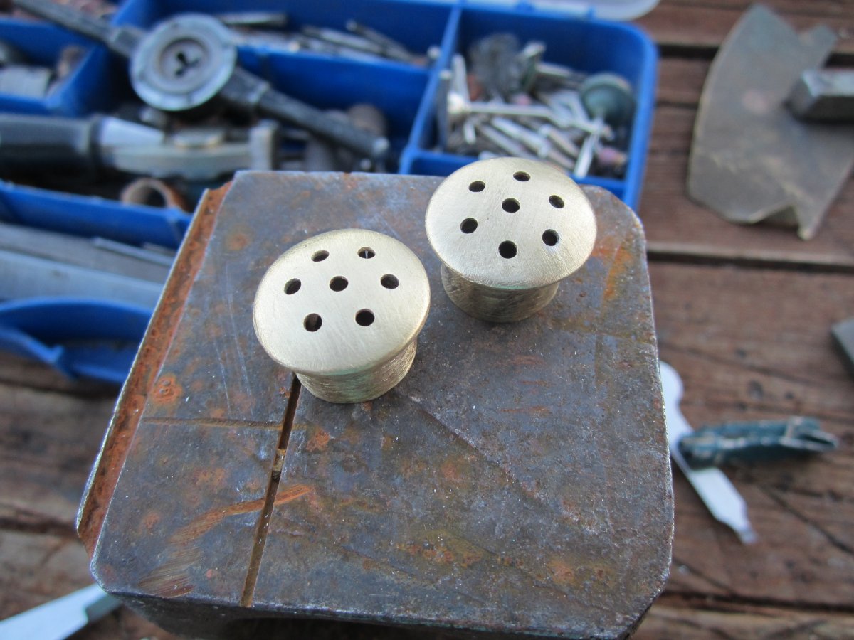

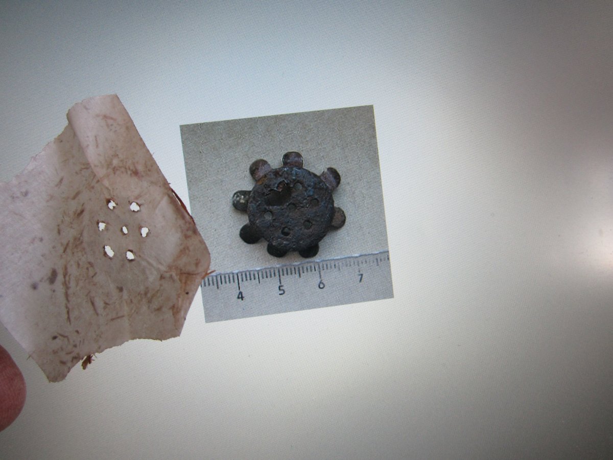

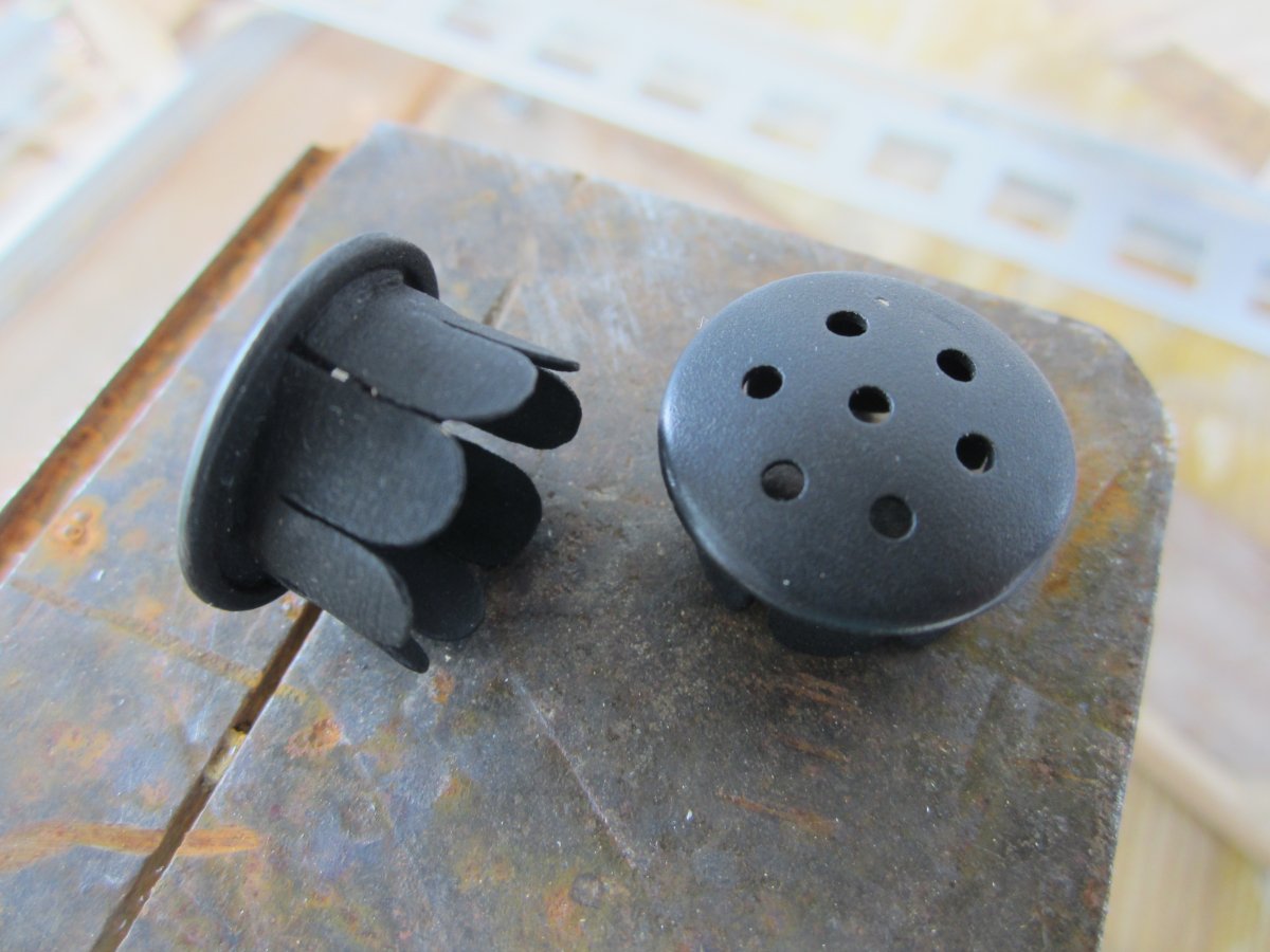

    Вентиляція. Роблю з латуні з копу, роблю чим попало під руку, лиш би з табуретки не вставати.

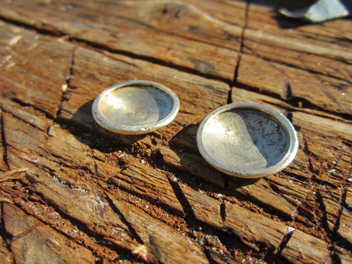

    Пресував капелюшок підходящим мебельним болтом на трубі підходящого діаметру.
    Вирізав кругляш з латуні, прочиканив, обрізав лишнє та підвів в розмір.
    Для початківців скажу що при чиканці потрібно як омога більше зрізати лишнє, так небуде гармошки країв та вони будуть не рвані та акуратні. Спочатку можна чуть прочиканити на великій заготовці і як появляться контури заготовки тоді лишнє обрізати.

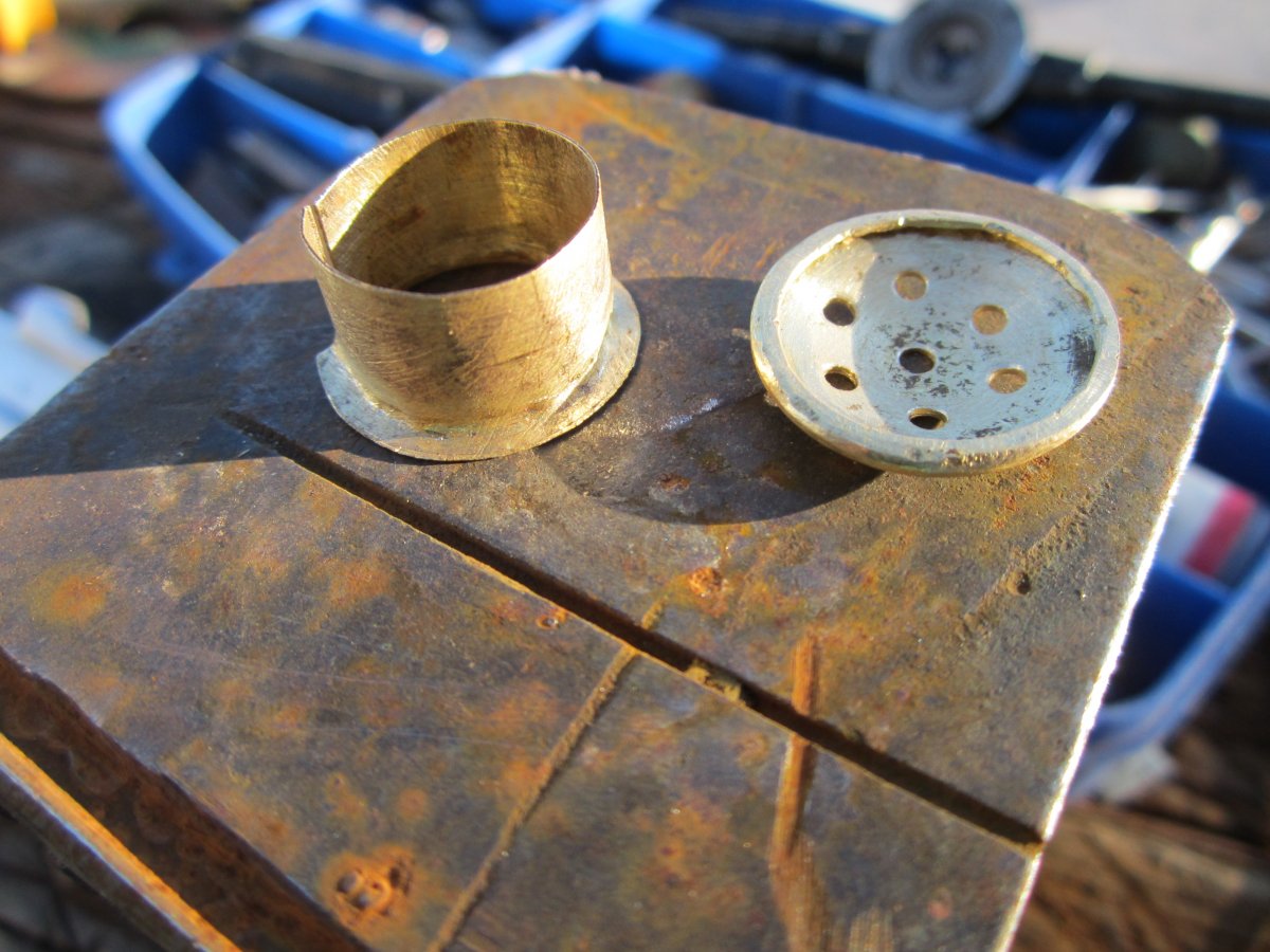

    Зачиканив загини не до кінця, зачистив з грубого. На моніторі підвів вентиляцію в розмір та відмалював отвори, переніс на заготовки та просверлів отвори. Сьогодні день ліні тож іду лінивим шляхом без розрахунків, одні шаблони.

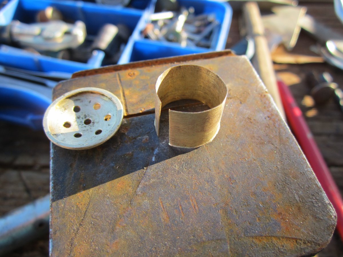

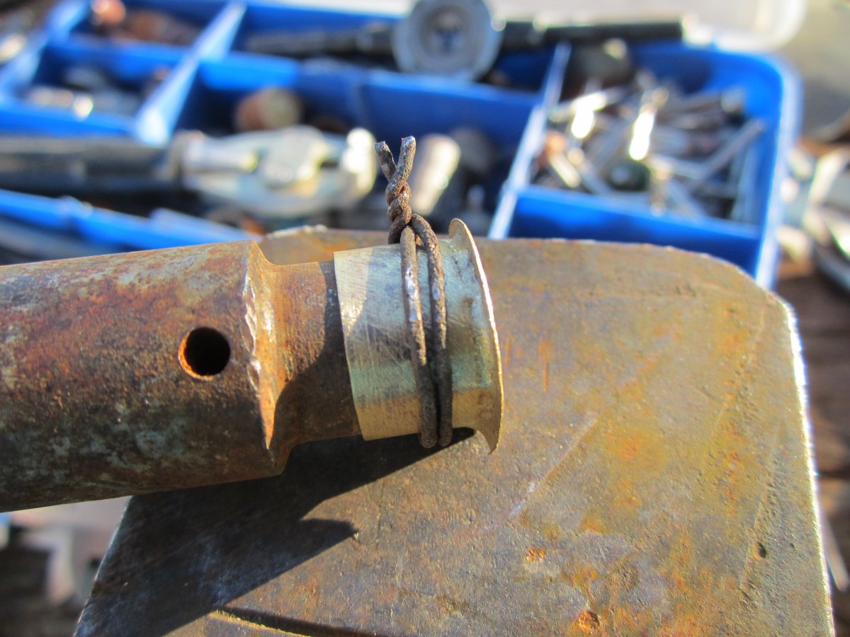

    Вирізав полосу з латуні та намотав її на пруток товщиною 15мм, після чого вирізав два кільця. Одів кільце на пруток, стиснув дротом та прочиканив загин.
    knyz, ALEKS81, Yaro990 та 3 іншим подобається це.

    Стиснув кільце так щоб воно помістилося загинами в середину капелющка, вставив в середину пруток та по чуть чуть росхитуючи розтиснув кільце на його штатне місце. Загини ніжок туго зайшли під завальцовку капелюшків. Получилося два грибки.

    Пропаяв з середини деталі до купи, хоча можна було лише прочиканити. Оскільки не знаю як поведуть себе вже готові ножки після виготовлення то всеж підстрахувався.

    Ножницями по залізі, порозрізав ножки, дремелем з грубого закруглив кінці.
    Доробити вентиляції сьогодні не вдалося, чомусь була така лінь і в одночас справа йшла добре, окультурю вже завтра. Виготовлення формовки та вентиляцій за рас і так думаю не мало.

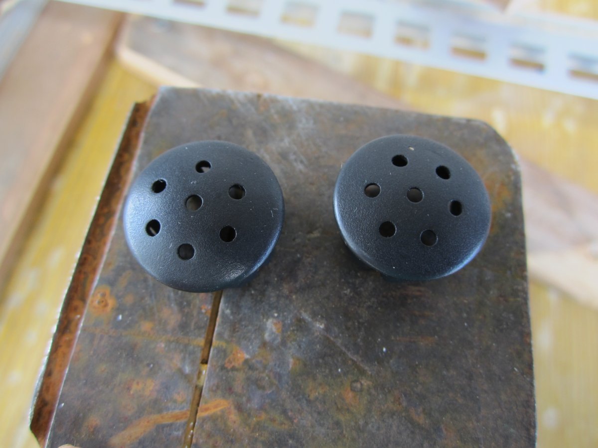

    Зачистив деталі та помалював у чорний колір.

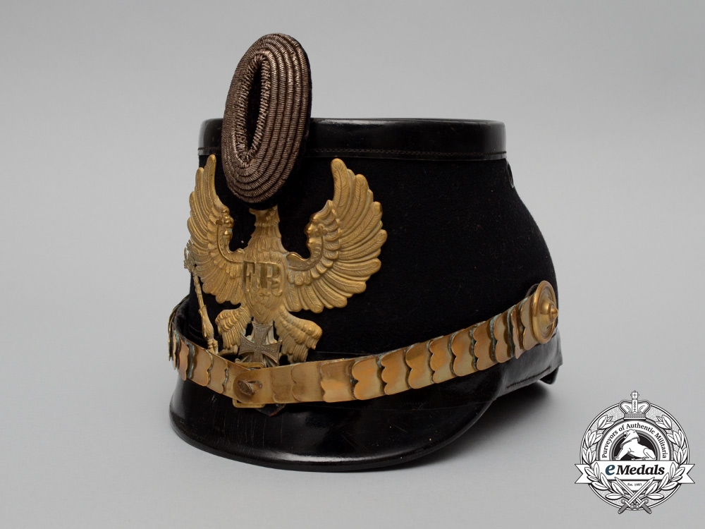

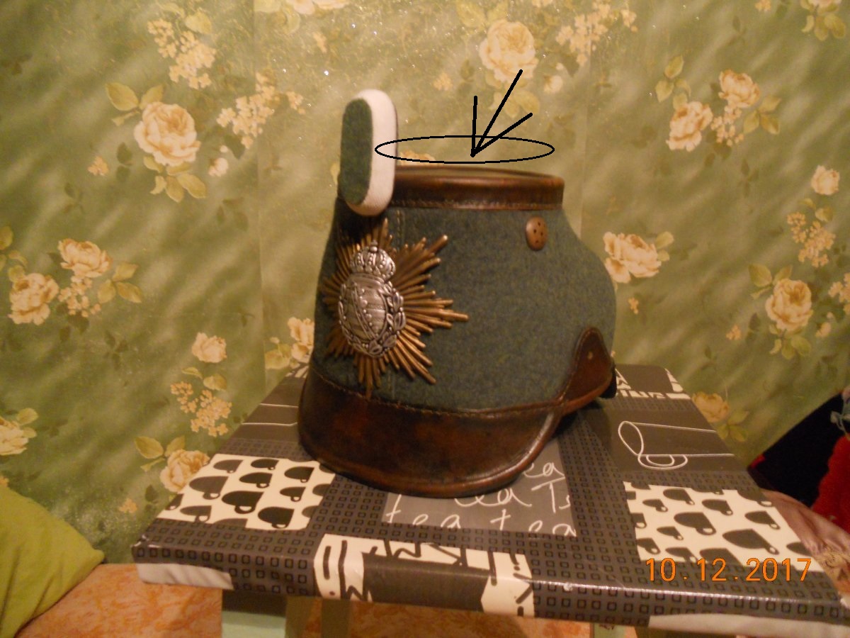

    Розставив свої шапки і шако поки що не відповідає формі. Хочу спробувати зробити комбінований варіант, фетр з шкірою. Металічний шолом є, фетровий є, шкіряний є, а от комбінованого ще нема.
    Тож виникло питання по самій кришці шако. Там де шкіра, під нею має бути фетр чи ні (відмітив на другому фото з цієї ж теми) ?. Блищим часом хочу зайнятися формовкою самої основи а де яких ньюансів ще не знаю.

    Привет,нет,там нечего нет ,отверстие закрыто кожаной крышкой.этот вариант мг шако кстати и не фетроаый,это кожа обтянутая сукном.Вариант с чёрным фетром и кожаной крышкой с козырьками-это офицеры.

    Виникло таке питання- Чи взагалі були шако комбіновані фетр з шкірою для рядових. Хочиться універсальний шако для різноманіття, но не для офіцера ?. Тому що фурнітура підібрана для рядового.

    увы-нет:(,если делать класику то таких у рядовых не было.но опять таки все знать не возможно.
