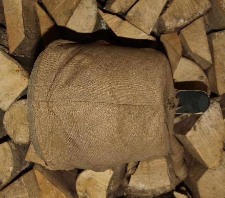

    Когда натянется будет лучше выглядеть. Цвет чехла хорош. Сделай фото лучше. Номер полка пришивать будешь?

    Да,будет номер,отверстия под вентиляшки,наверное еще сделаю отверстия под подбородочник на выпуск,цвет гуд,но немного хочу подстарить..Фото лучше сделаю когда доделаю.

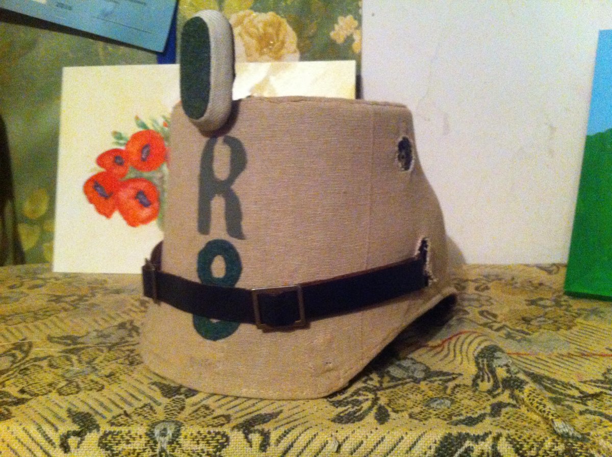

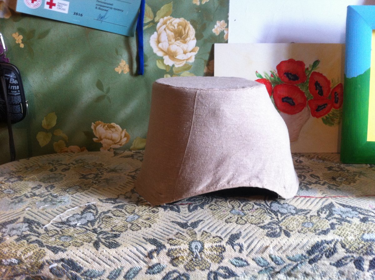

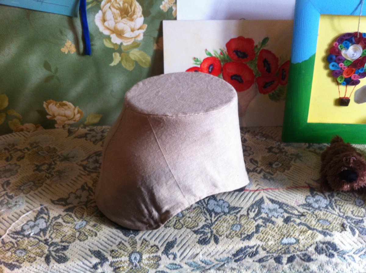

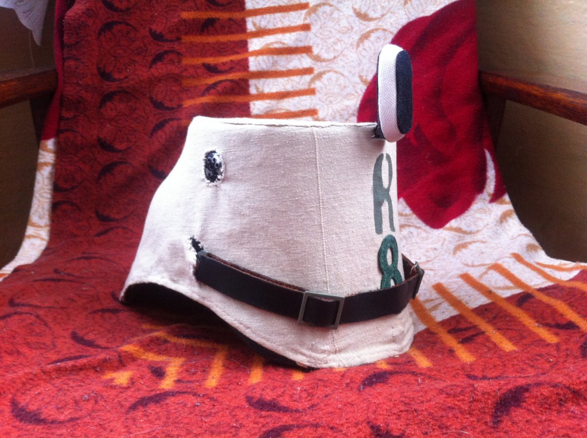

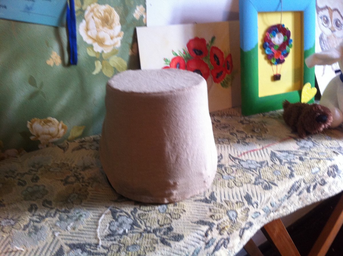

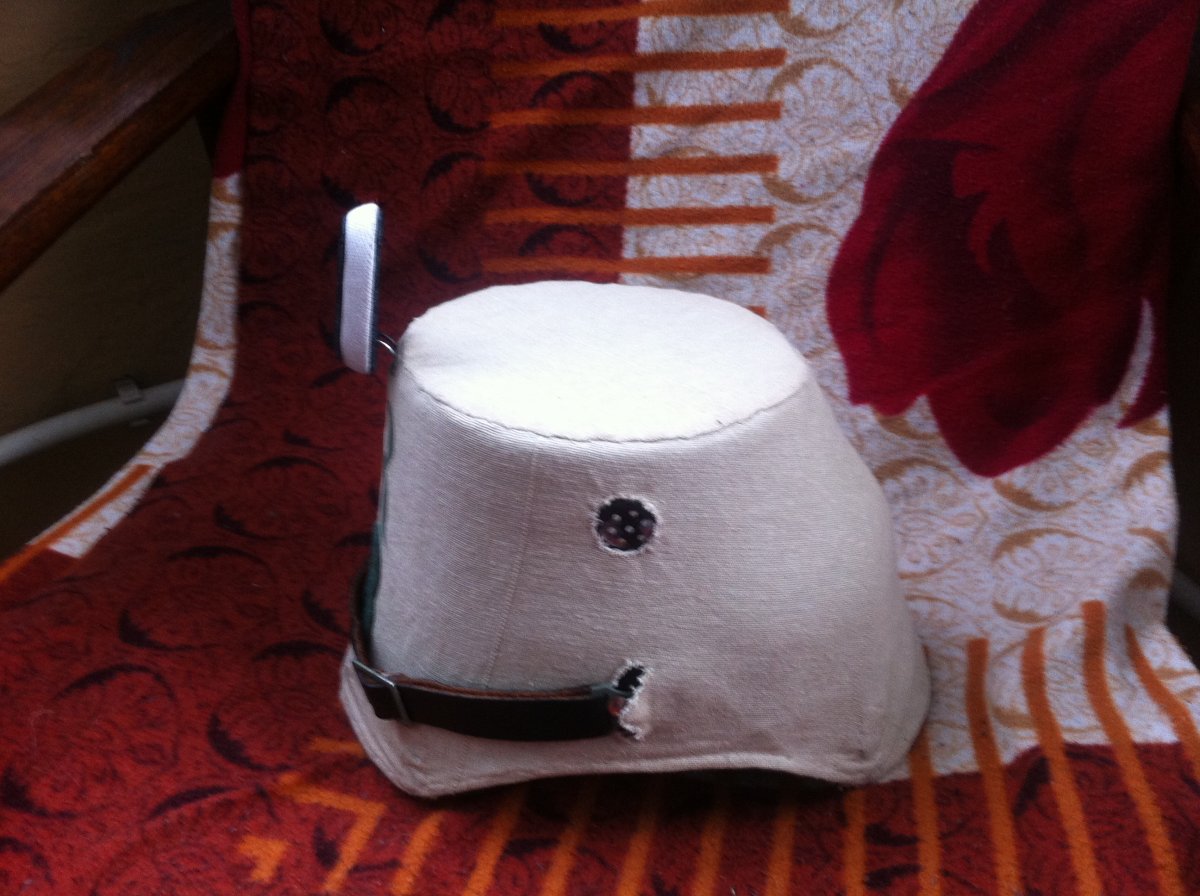

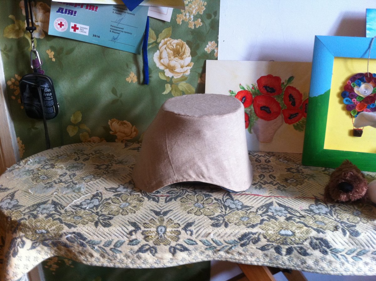

    Продолжаю работу,над чехлом,-предыдущий и вправду оказался коротковат:confused:-даже короче чем мне надо:D,пришлось сшить новый:mad:,пока голый вариант.
    фандик, Ervin41, Amadeus та 3 іншим подобається це.

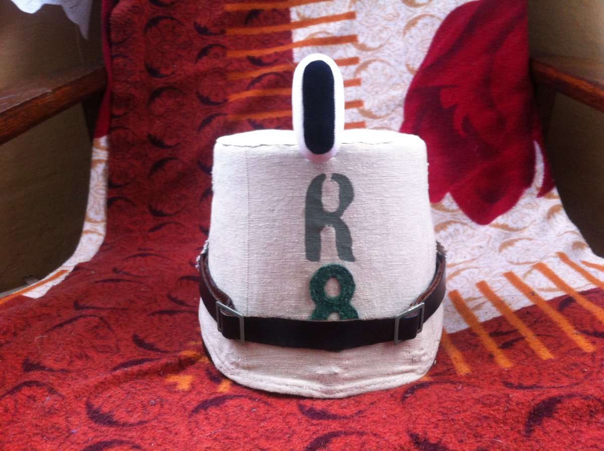

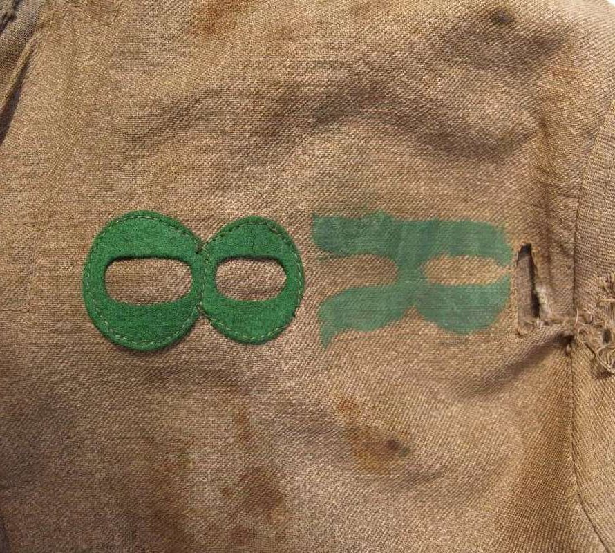

    Ну и добавлю "опозновательных" знаков;)
    musio87, фандик, Ervin41 та 4 іншим подобається це.

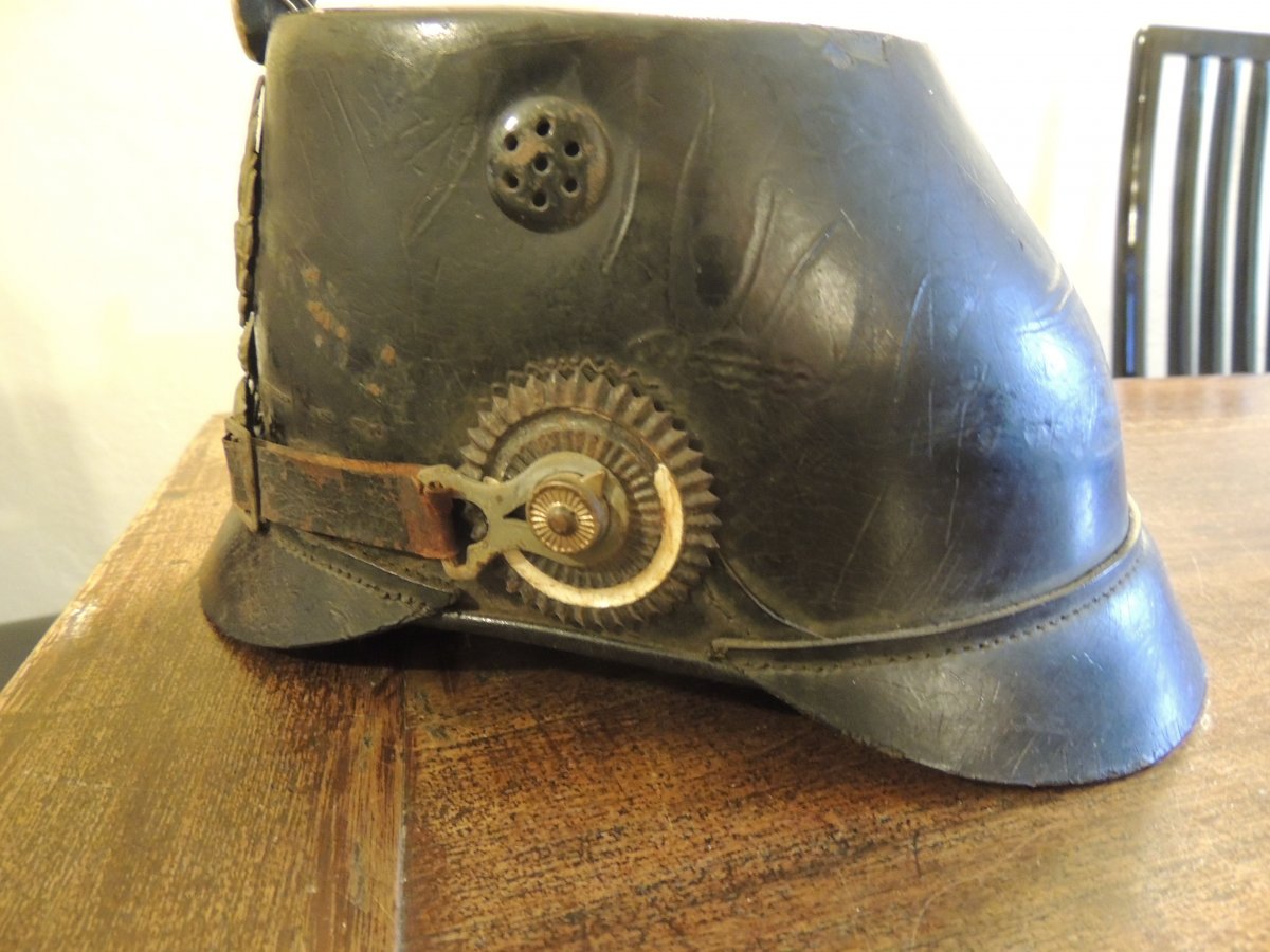

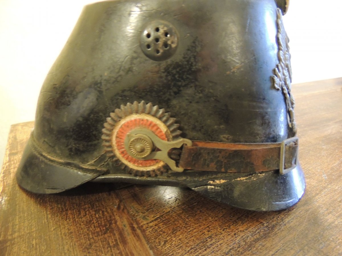

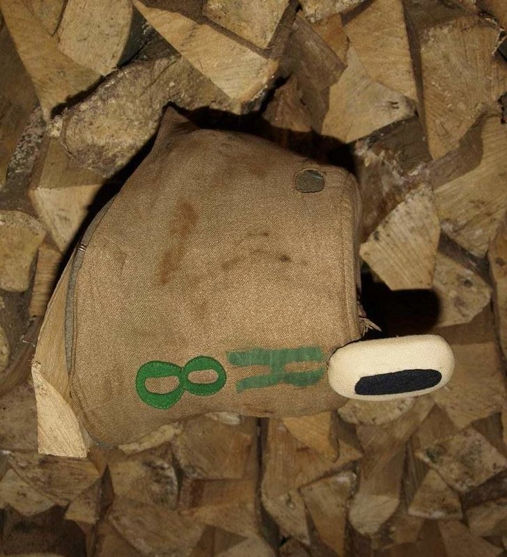

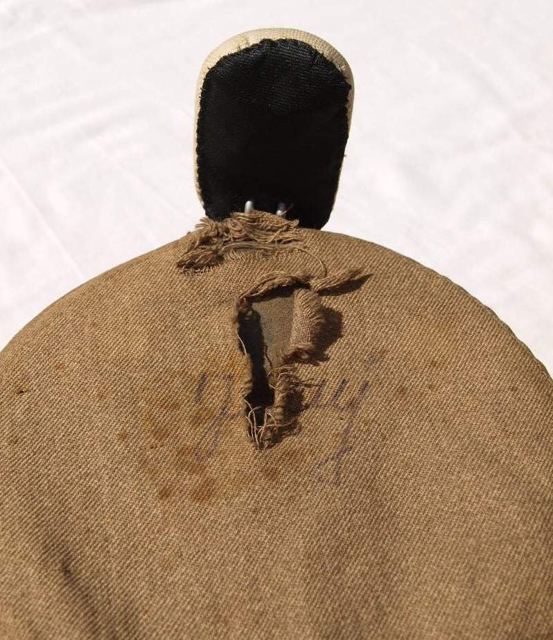

    В начале темы выкладывал эрзац шако с обоими кокардами и репейком-что не типично..(продублирую фото).,и самое интересное что следы на лаке говорят что все это там таки стояло,но это скорее исключение-чисто мой вывод такой-такого плана эрзац шако весьма редкие и изначально на них шли только кокарды,но видимо солдат добавил еще и репей.
    БЛК, 663 та ALEKS81 подобається це.

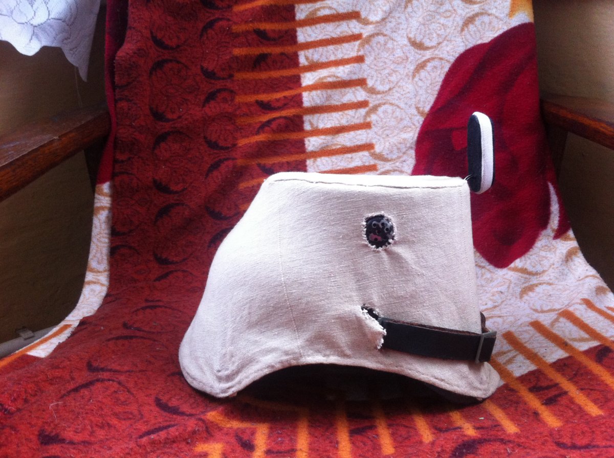

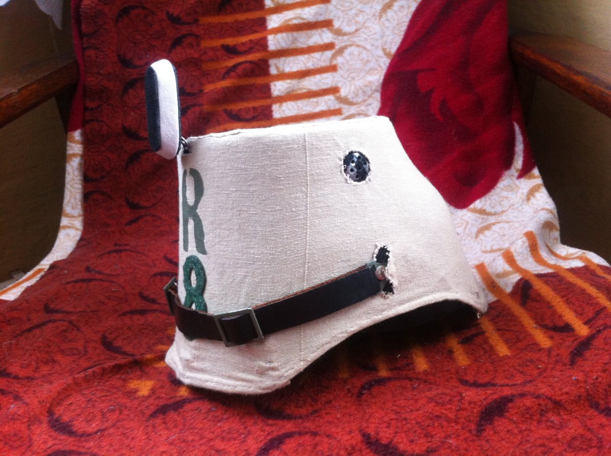

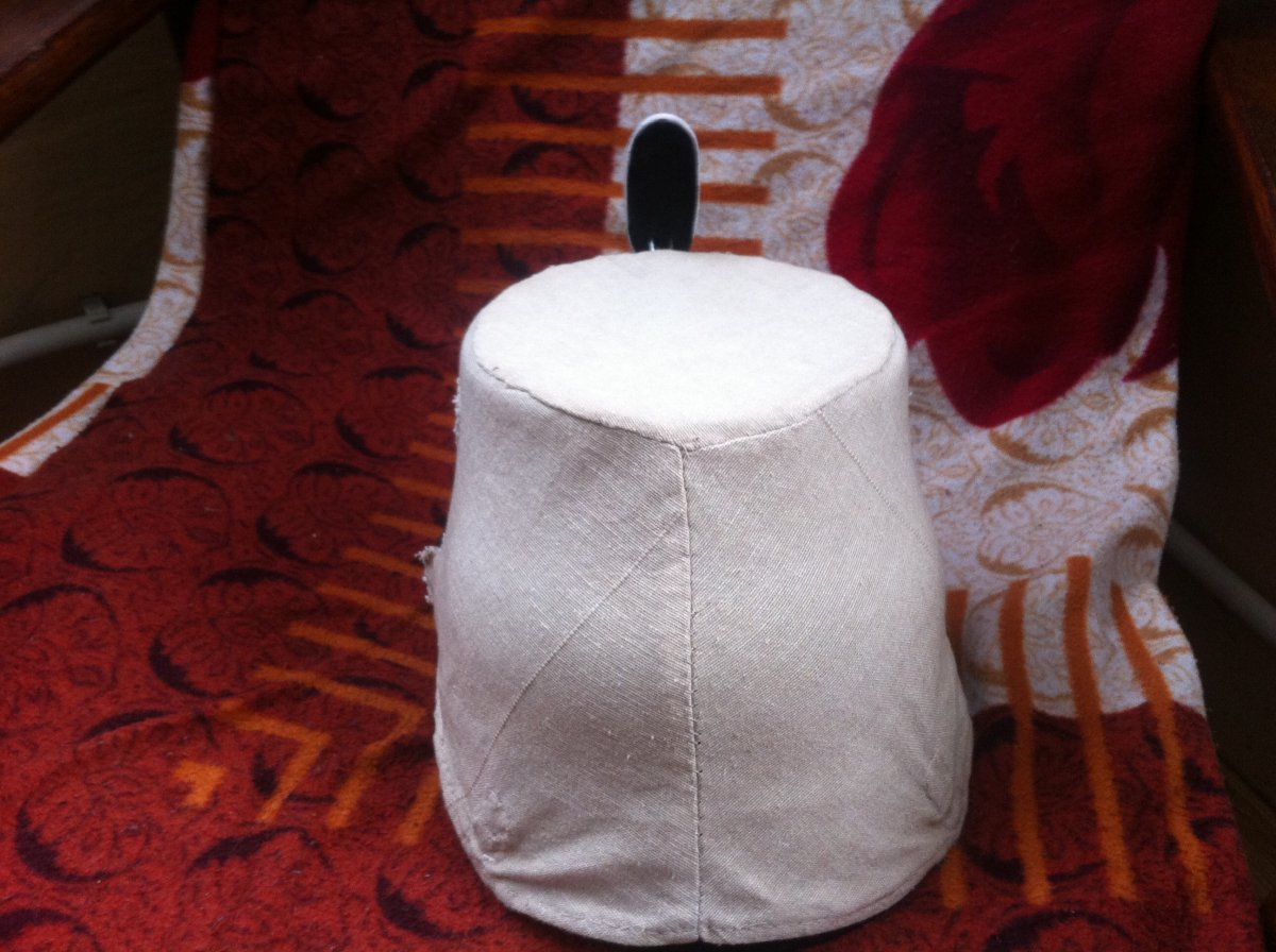

    Таки дошил я чехол:),геморное это дело когда нет машинки- я вам скажу:D,репей пока не родной-для фото.
    БЛК, 663, фандик та ще 1-му подобається це.

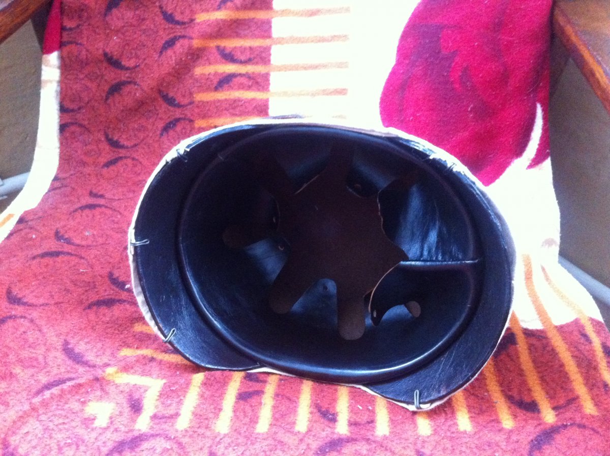

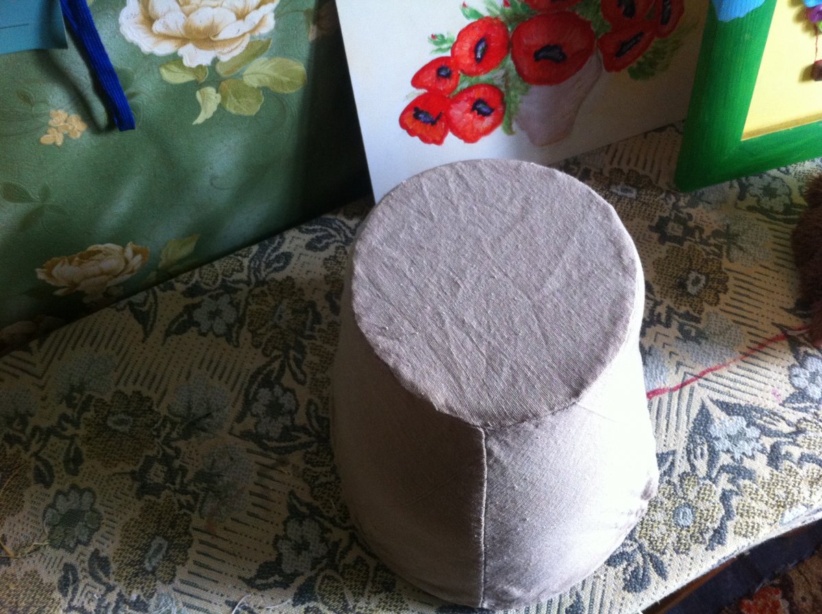

    Фото как устроен шакошный чехол- не чертеж и выкройки конечно но понять как шился можно,мож пригодится кому.
    БЛК, Oleg Nevidomy, 663 та 2 іншим подобається це.

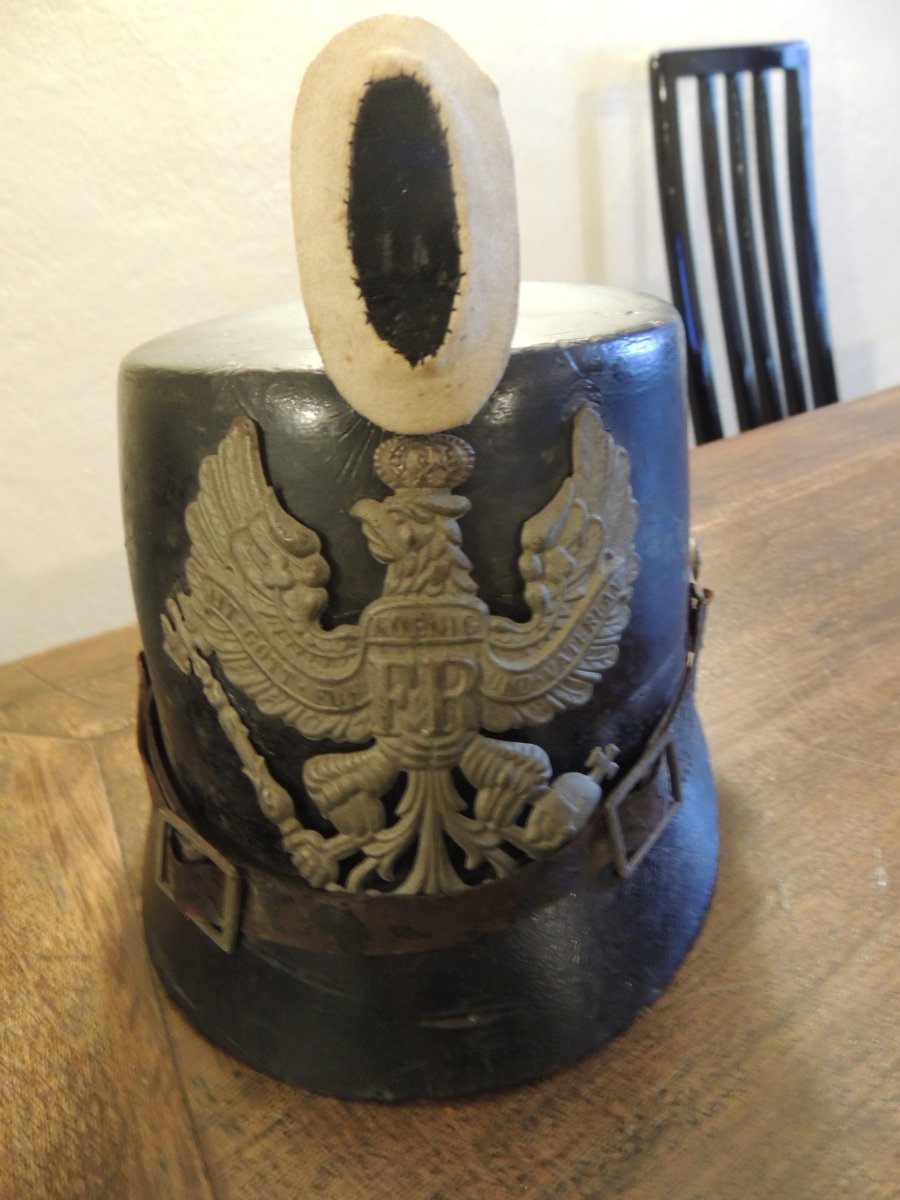

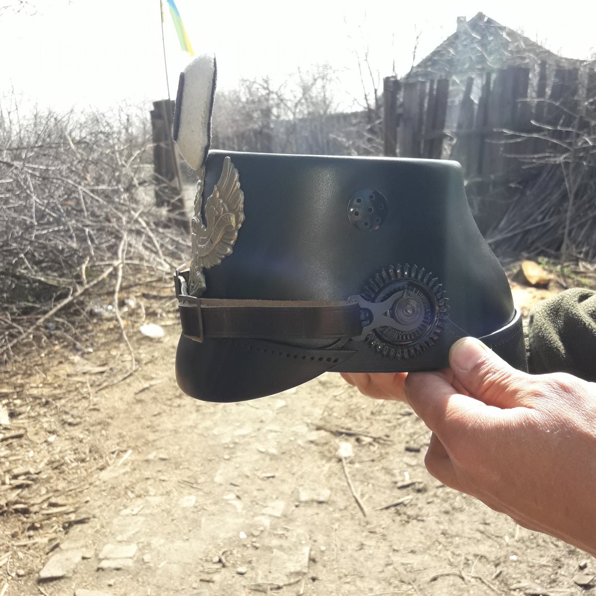

    Ну как бы работу над эрзацем я закончил:D,поставил эрзац ремень с железной фурнитурой и репей,кроме орла и 91 кнопок:oops:,но то такое...будут-поставлю:D,
    663, БЛК, фандик та 2 іншим подобається це.

    Саня , скажи .На каком расстоянии от верха шако бьются вент . отверстия ? И какой диаметр самого отверстия ?
    663 подобається це.
  15. АСИРИС 1984
    АСИРИС 1984 Hauptmann Клуб взаимопомощи
    13
    15
    3.930
    Белая Церковь
    Получается 3см до центра ветиляции,отверстие у меня 18мм-сама вентиляция 20мм по наруже.

    Ещё такой вопрос .Саня , подскажи пожалуйста высоту и толщину боковых , усилительных накладок .,
    663 подобається це.

    Юрец, отвечу за Саню, если он не против;) Можешь делать по толщине материала из которого делал само шако, размеры наверное такие как на пикелях.

    Юра высота накладок в моЕм случае 4,5мм,по толщине,встречаются от 1мм,до 4,

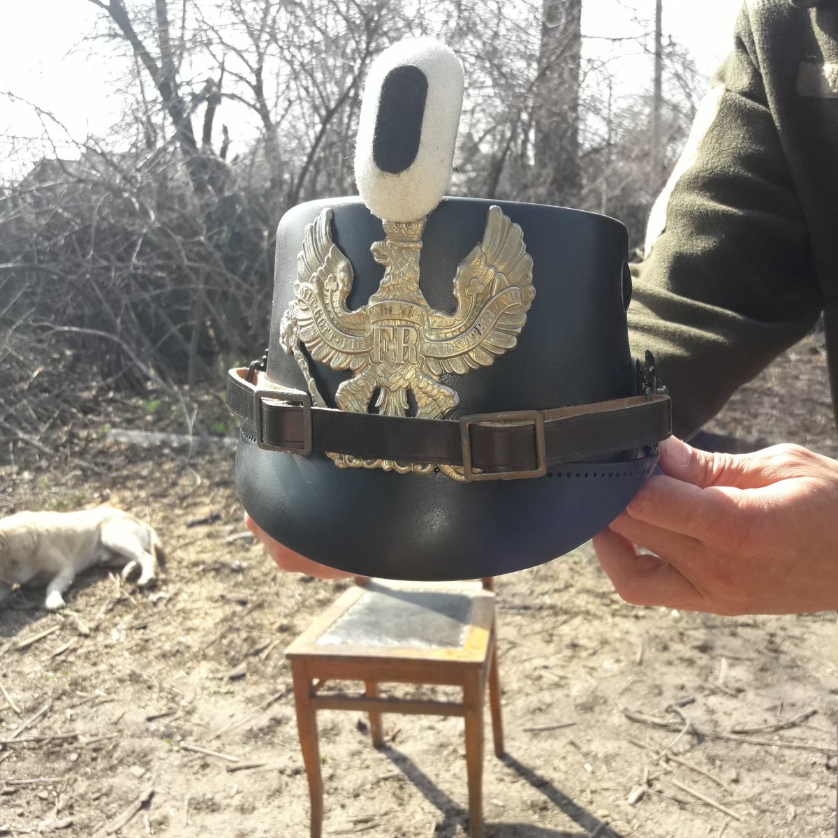

    Доброго дня, підкажіть, якого розміру повинен бути прусський орел на шако? наскільки я розумію він менший. Дякую
    663 подобається це.
  20. АСИРИС 1984
    13
    15
    3.930
    Белая Церковь
    Сейчас нет в наличии-точно не помню от 9до 10см гдето...впрочем может фото поможет
