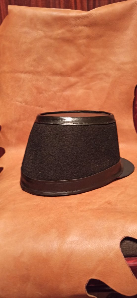

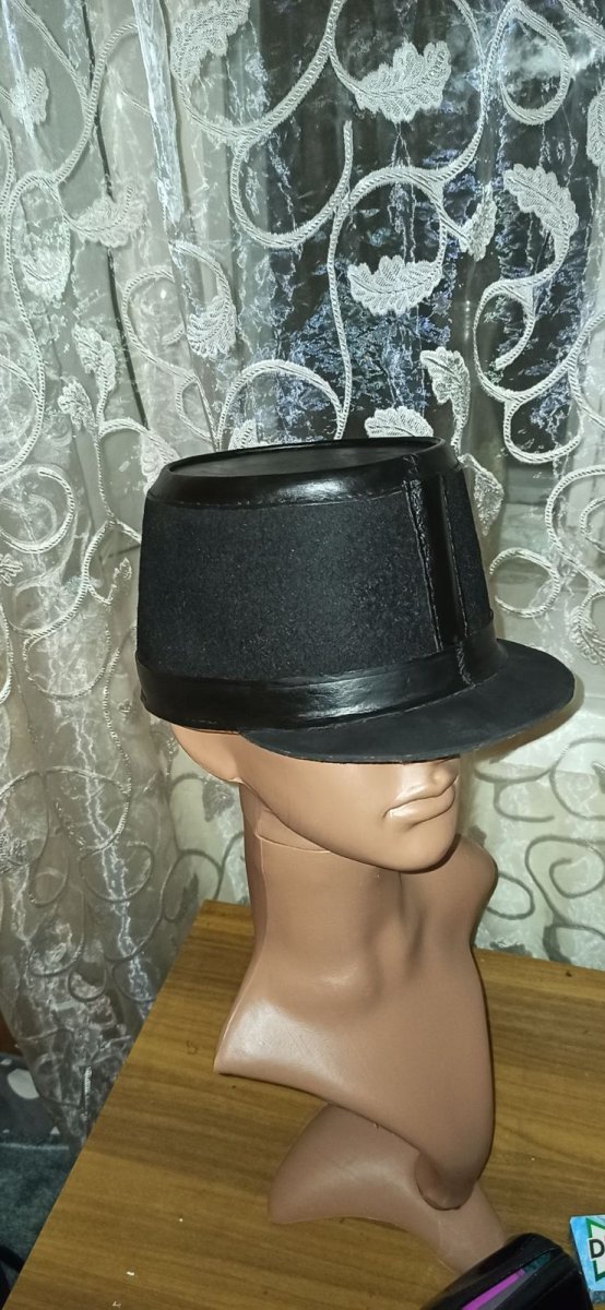

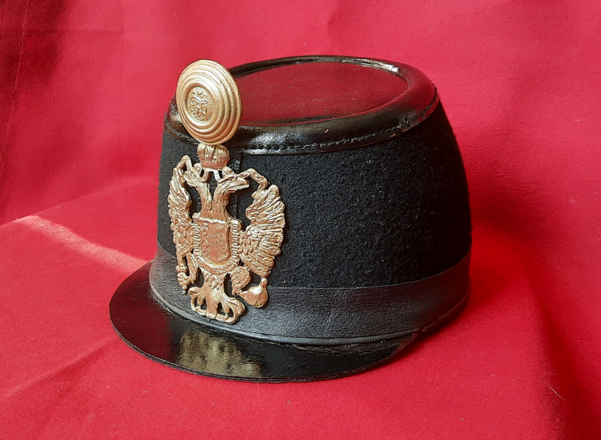

    З'явилася вільна хвилинка, продовжую помаленьку, пришив козирьок та шкіряну стрічку. Правда, козирьок ще не покривав лаковим слоєм. Поки що має такий вигляд.

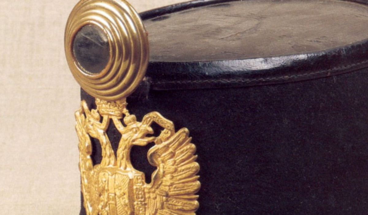

    Скажите, переднюю вертикальную планку намеренно сделали из толстой кожи?

  8. Yaro990

    Зробив її із фетра, можливо треба було все ж робити зі шкіри(

    Да , а мне показалось по фото что из толстой кожи:eek:.....конечно ее нужно делать из кожи.

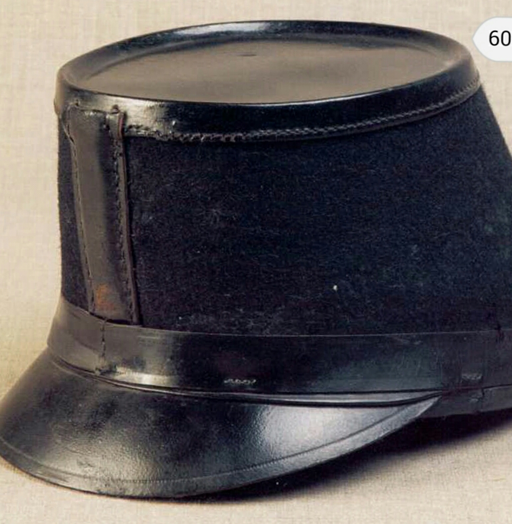

    Все таки думаю що полоса повинна бути фетрова. Збільшивши фото яке в першому повідомленні теми видно що це фетр. Ніякої шкіри за орлом немає а лише такий же фон як на усій шапці. Моя думка формується лише на спостереженні.

    Дело в том что это не просто полоса - это по сути проушина в которую вставлялась посредством проволочного держака - кокарда. Поэтому и сделана она должна быть из сравнительно тонкой эластичной кожи (например как кожа донца шако).

    Я теж так подумав. Ну потім передивившись багато фото, на більшості чітко видно, що це шкіра. Хоча можливо фетр був, бо існувала маса приватних виробників, що шили на замовлення навіть для рядових, хто готовий був платити. Пошукаю ще.

    Конечно фирм и фирмочек производившиx предметы униформы для армии , в АВ было множество - тут Вы правы. Однако думаю что именно эта вертикальная полоска несла не декоративную, а именно практическую нагрузку - поэтому думаю только кожа, других вариантов я не видел.....впрочем переделывать эту деталь или нет Вам решать....она не очень заметна.

    Звичайно перероблю, тому що я створив цю тему для того, щоб зробити максимально наближено до оригіналу з вашими порадами та підказками. І я надіюсь можливо хтось захоче зробити щось подібне, тому я повинен вносити корективи, щоб камради не повторяли моїх помилок та прорахунків)

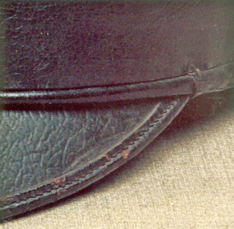

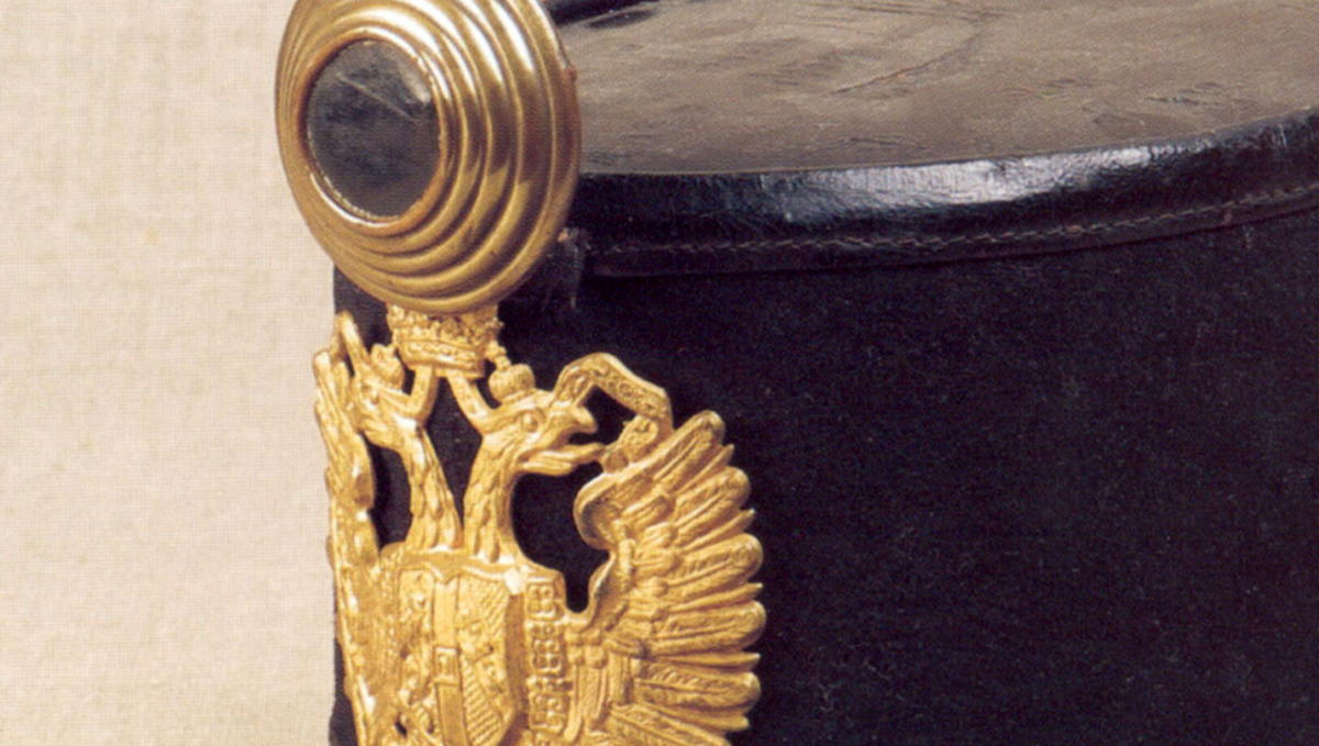

    Знайшов перше джерело інформації про шако яке на першій сторінці. Вказано що шако часного виробника. Тож на цих фото детально видно що полоси шкіряної нема, а на тім місці взагалі шов, лише зверху під риплячок якась замута. Тож не потрібно зациклюватися на одному з варіантів, завжди є вибір і запевняти щось одне не варто, по формі та по матеріалах. Тож саме це шако як другий варіант.

    Согласитесь - основываться на фото одного экземпляра и делать какие то выводы - мягко говоря.....неверно. Да производителей была масса, и таки да у каждого были небольшие отличия в нюансах....но - имеет смысл брать за прототип лишь экземпляры где на фото видны детали, безвопросные.

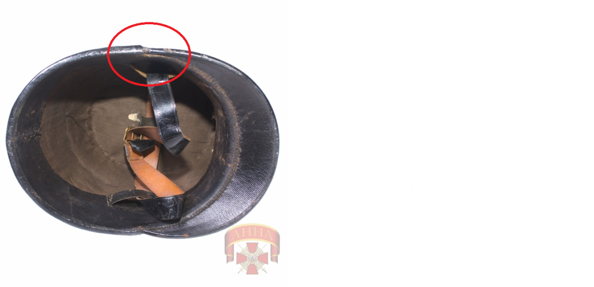

    всем привет,при постройке этого шако возник один технический вопрос-прошивка полосы подшлема в месте крепления козырька,на мой взгляд там трохи хитро все обыграно....у кого какие мнения по этому? 3232.png Безымянный.png Kaisers-rock-057-3.jpg

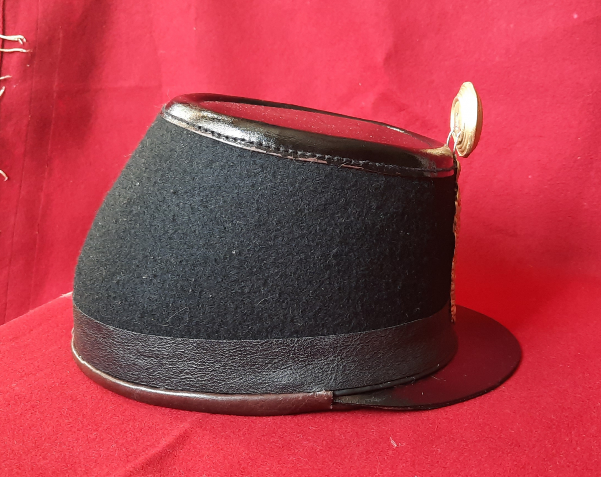

    Всем привет ,подниму тему,тоже начал делать шако:),уже почти закончил:)

    Xорошая работа проведена!Есть правда несколько моментов вызывающиx вопросы - но с учетом множественности производителей данныx шляп - пожалуй не принципиальныx.
    Не совсем понятно как в итоге обыграли соединение козырька с колпаком ? По краю козырька должна быть пристрочена кожаная тесьма, не заметил ее на фото. Шаг стежка которым пристрочен кожаный даx по моему великоват, да и нить видется толстоватой.

    Козырек,пришит как на оригинале- в торец большими стежками:)-..пришлось для снятия размера и устройства покупать оригинал....козырек с тесьмой то офицеры восновном....нить стандартная...я такой пикеля шью,не стал заморачиваться-это первый экспонат,на нём старался решить технические детали,как вы правильно заметили козырька,верх кстати на этом шако не давленый... Да и ещё много нюансов,не совсем простая шляпа в изготовлении.

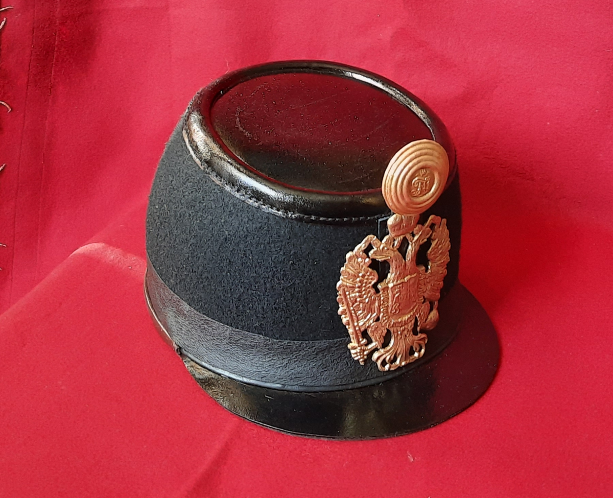

    Зробив друге шако, хороші люди дали зкопіювати фурнітуру. Ось що з цього вийшло.

    С учетом масштаба проделанной работы мне кажется кожаную полосу опоясывающую низ следовало взять фактуры и цвета близкого к таковым у кожаного донца и козырька.

    Кстати, сразу внимания не обратил - почему на шако рядового стоит офицерская кокарда ?

    "репеек" гусарский точно,налобная пластина тоже вроде гусар...по хорошему это гусарское шако,должно быть обтянуто сукном приборного цвета,были ли просто черные если честно не в курсе...но наверняка мастер знает.

    Ну орел точно не гусарский , кокарда-репеек сxодна по виду с гусарской но отсутствует крепление для султана, ну и в любом раскладе кркарда не для рядовыx.
