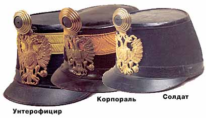

    Доброго дня панове, якось тут на форумі мені вдалося купити орла на Австро-Угорський головний убір і я вирішив створити тему в якій спробую (надіюся з вашою допомогою) відтворити Австро-Угорське шако часів Першої Світової Війни, а саме шако нижніх чинів армії.
    На мою думку цей головний убір досить цікавий, щоб приділити йому увагу, тому спробую зробити піхотне шако з чорного фетру, а далі буде видно , бо в планах є і гусарське шако А-У армії, яке має незначні відмінності від піхотного.
    Хочу зробити, щось подібне, як на фото нижче. Отже почнемо!

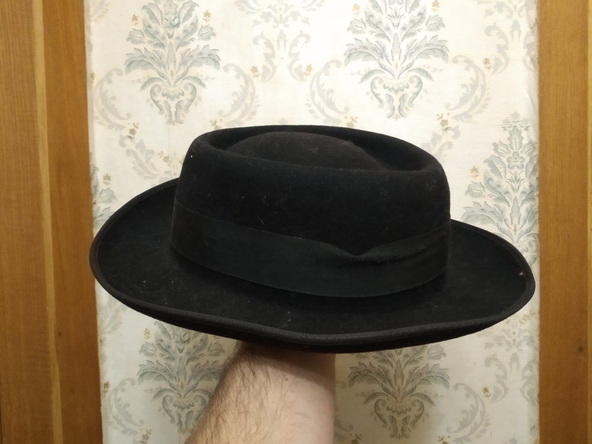

    Далі по "старій схемі" натягнув фетр на матрицю(болванку).

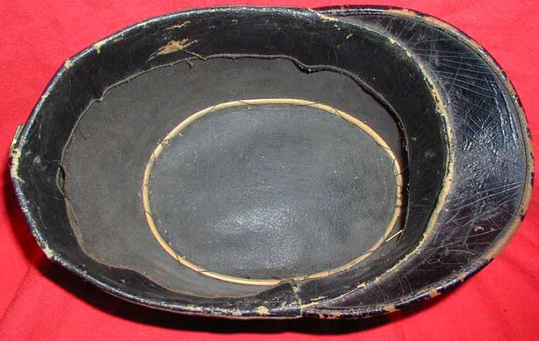

  17. АСИРИС 1984
    АСИРИС 1984 Hauptmann Клуб взаимопомощи
    13
    15
    3,930
    Location:
    Белая Церковь
    усиления были,только из ивового прутка,его часто использовали все воющие стороны для усиления головных уборов.
    Рихард and Yaro990 like this.

    Івові це як один із варіантів, були і металеві
  20. АСИРИС 1984
