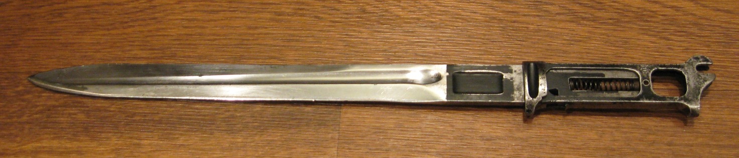

    Знатокам - ваше мнение?!
    Оказывается был редкий, безкнопочный вариант штыка АВС-36.
    Отверстие под крепеж на винтарь есть, но кнопки, и самой "треугольной" выборки на клинке в зоне рукоятки под нее - нет.
    Версия подкрепляется фото.

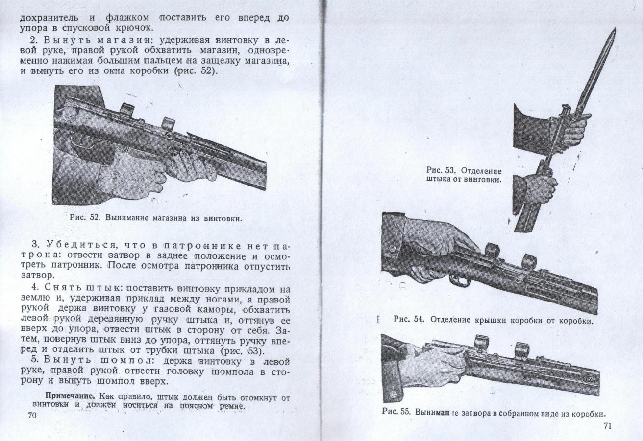

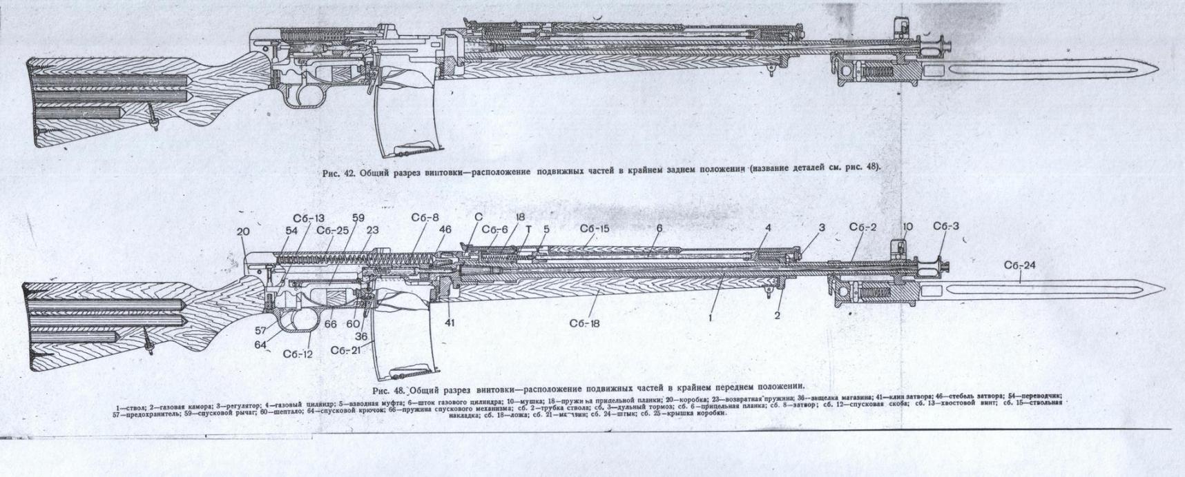

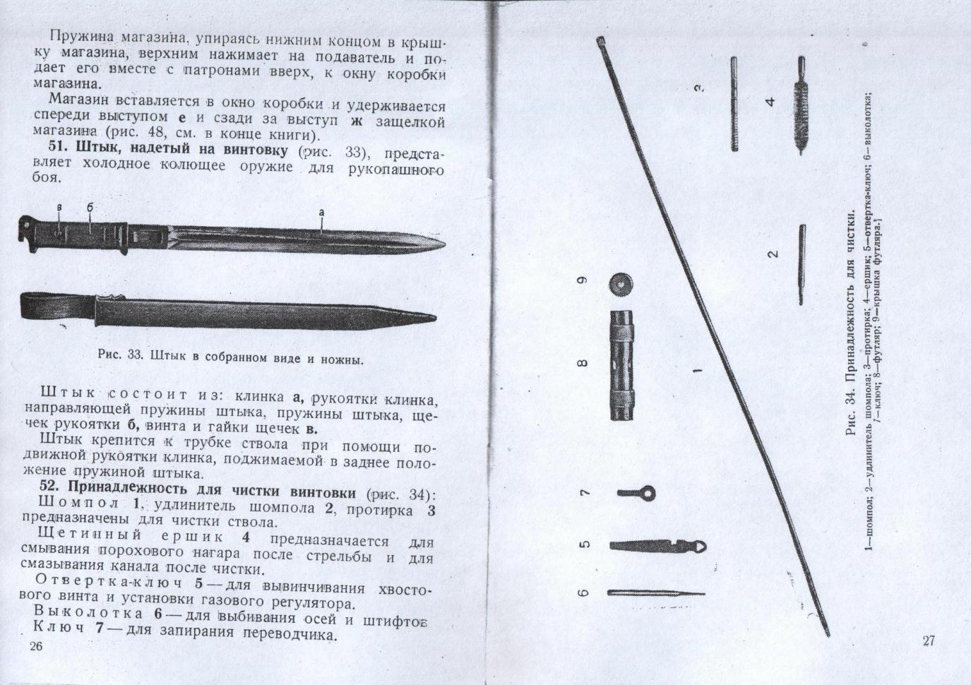

    По штыку инфо маловато, зато на схеме четко видно, что нет кнопки, а в инструкции она никак не обозначена. Вариант с кнопкой - поздний:

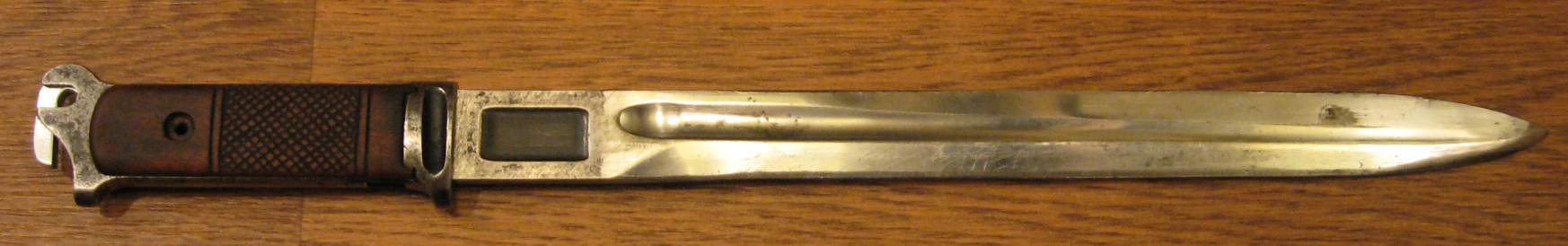

    Добавлю фото

    Действительно было два вида АВС штыков, ранний без кнопки, поздний с кнопкой.

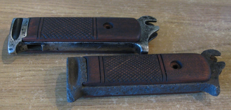

    Посмотрел на изготовленные накладки и решил сделать себе. Оказалось, что делать можно практически не имея размеров, так как подгоняеш накладки по месту и все получается само собой. Просто удаляеш лишнее. Правда поэтому у меня получились не взаимозаменяемые, а правая и левая. Материал - две ореховые дощечки толщиной 8мми шириной 28мм. Необходимый инструмент - тиски, плоский напильник, плоский натфиль, стамесочка шириной 5мм и резак для нанесения насечки. С резаком конечно проблемка, нашел только такой, поэтому и насечка немножко по моему мелковата. Ну а получилось вот что
    [​IMG] [​IMG] [​IMG]

    Классно, но имхо нарезка мелковата. У вас прям ювилирная работа.. И правую надо доработать внутри. Оригинал покруглее.
    Но смотрится супер!:beer:
  20. Чекан
    Чекан Stabsgefreiter
    484
    А зачем? От этого они оригинальными не станут. И там шло массовое производство, а здесь подгонялось индивидуально. Об этом я писал, что получились правая и левая. А с насечкой еще поэксперементирую. Достану резачок под насечку крупнее, посмотрю что получится.

    Вот как теперь все выглядит после оксидации
