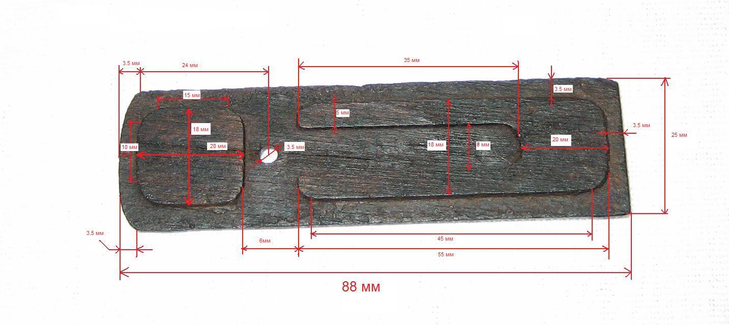

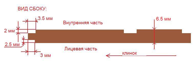

    Итак, комрады, представляю вам свой "труд":)
    Размеры максимально приближенные к реальности, но, видимо, есть погрешности, т.к. обмерялся копаный штык обычной линейкой, попутно сравниваясь с фотографией штыка в сборе. Тем не менее, комрад Krkr обещал воплотить это в жизнь, а фото того, подошли щечки с этими размерами или нет выложу по готовности.
    Также есть сомнения в диаметре отверстия под винтик... мне видется всё таки 3,5 мм...
    Левая часть (квардатик с закругленными краями) - плохо видно размеры: ширина (слева направо) 20 мм, высота (сверху вниз) 18 мм.
    Если у кого есть пожелания узнать еще какой-нидь размер (от точки до точки) пишите, постараюсь померить.

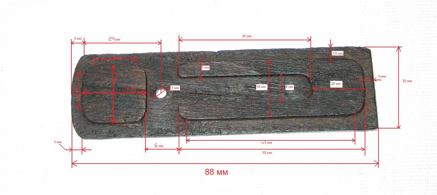

  7. Продавец SStraus
    SStraus Oberfeldwebel
    972
    Rußland, Moskau
    Да, небольшое уточнение: отступ везде 3,5 мм (у меня слева указано 3 мм, справа 4 мм), (от края щечки до выпуклостей:) на ней)
    Будет время всё исправлю поточнее и выложу (на работе нет возможности)
    Еще, по поводу высоты "выпуклостей": точно не знаю, но думаю в районе 0,5 мм, промерю расстояние - уточню.

    Исправил все размеры:
    :smile_6:

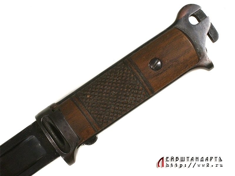

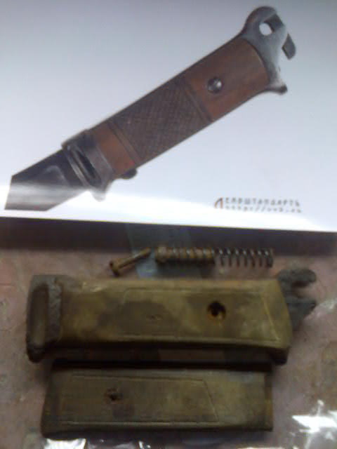

    Также выкладываю фото, которые были тут до краха (да простит меня комрад-владелец сих фоток, ник не помню), они тож довольно наглядные:

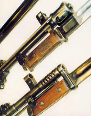

    Судя по этому фото ширина и длина рукояток этих штык-ножей визуально примерно равны (как и ладони красноармейцев).
    У Светы ширина щечки тоже 25м, общая толщина/высота рукояти 18мм, толщина каждой щеки 6,5мм. Думаю нужно так и делать. Точность до микрон ничего не даст, а в космос все равно не лететь.
    Камрады у кого есть в живую сей редкий девайс подскажите или поправьте пожалуйста в размерах.

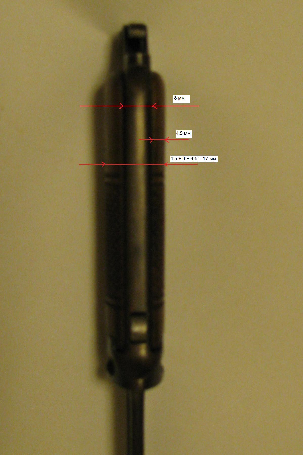

    Итак, померил толщину!
    В толщине железа уверен - 8 мм.
    Щечки - 0,45 мм, имхо, расчет очень близок к действительности! Итого: толщина рукоятки - 17 мм.

    Общая толщина, конечно же, 6,5 мм. Извиняюсь за ошибку!

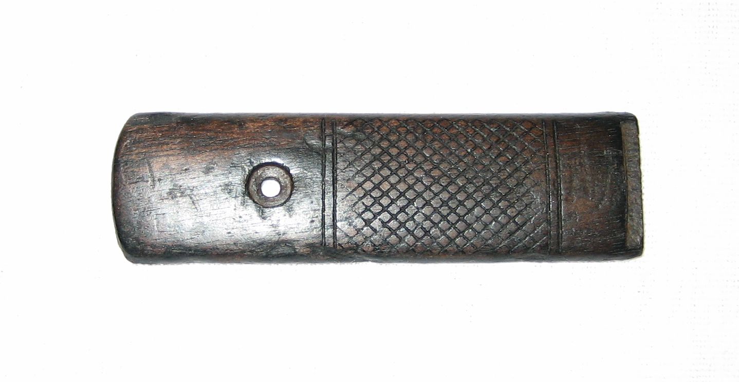

    Ещё параметры насечки,если возможно,дайте:):beer:

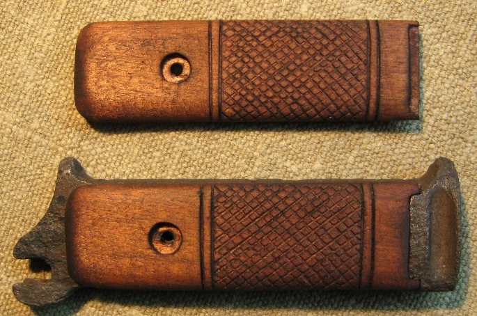

    Уважаемый Ефим, рукоятка штыка АВС прибыла, щечки солдатский новодел, увы, но метал оригинал (уже пол дела для подгонки) - делаете на принтере качественное фото фас/профиль в натуральный заданный размер - компьютерщики знают эту программу и масштабируете все недостающие размеры штангелем уже с полученного фото. Точность будет не в микронах но больших расхождений не будет, тоже и с пропорциями. Хотя владелец штыка со штангелем будет конечно точнее Вас.
    Пример прилагаю.

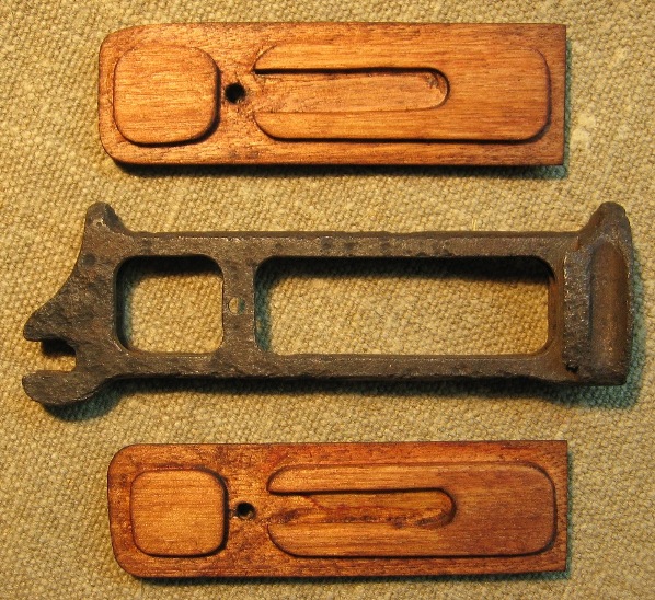

  20. Продавец SStraus
    972
    Rußland, Moskau
    Да, это я и имел ввиду.

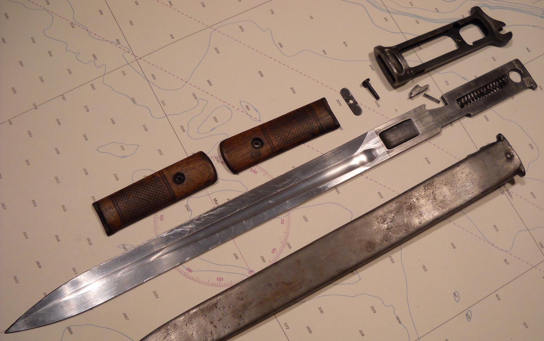

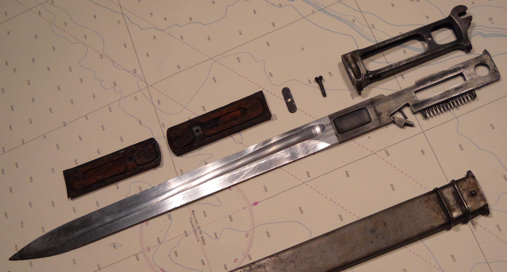

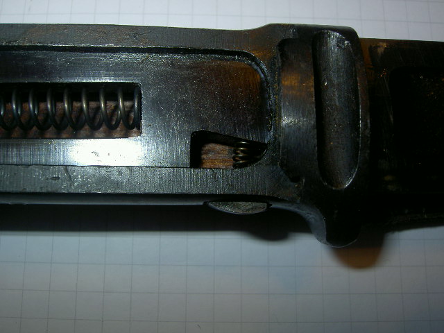

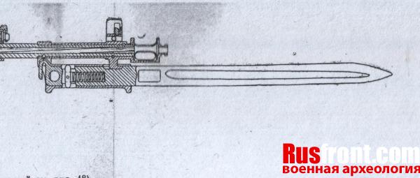

  21. Продавец SStraus
    972
    Rußland, Moskau
    Всё, что угодно, комрад!

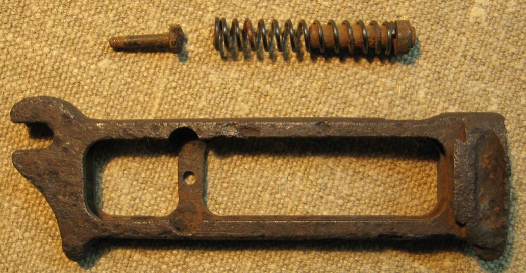

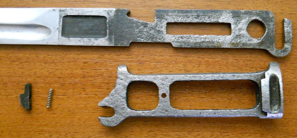

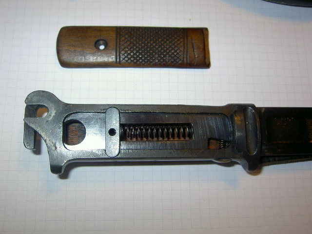

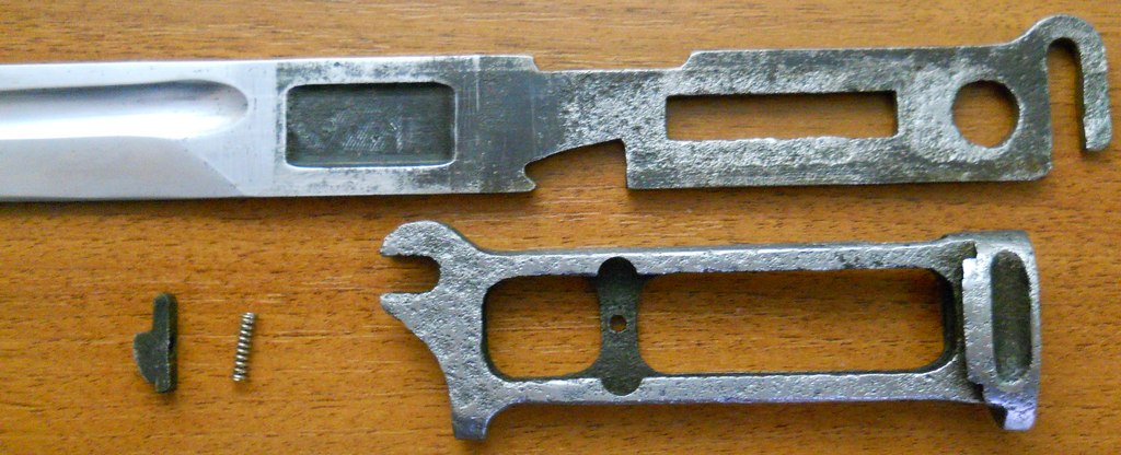

    Состав АВСа: тело штык-ножа, рукоятка, кнопка, под кнопкой маленькая пружинка, большая пружинка, направляющая для большой пружинки (нет на фото, где штык разобран), винт, гайка, 2 щечки, съемная железяка с отверстием под винт (хорошо видна на фото 2).
    Рукоятка снимается через лезвие, при отведении рукоятки (когда штык в сборе) в сторону кончика штыка, открывается крепление к винтовке в задней части штыка. При отпускании рукоятка становится обратно за счет большой пружины на направляющей.
    Фотки с talks.guns
    ПыСы. Тут на всех фотках нет направляющей, но она есть у тебя в посте #16 (вставлена в пружину).

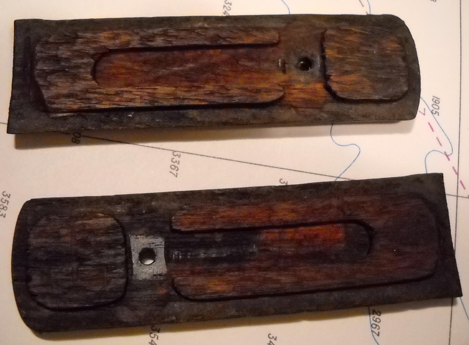

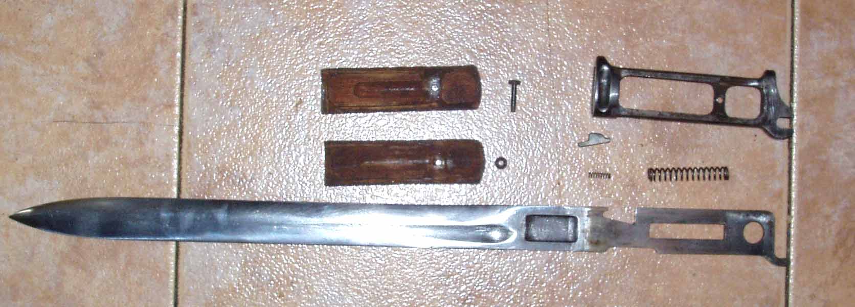

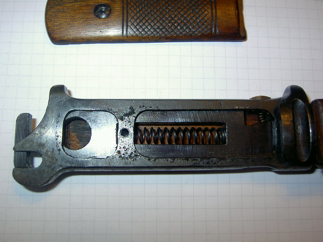

    Тогда добавлю:
    Фото местного комрада (до краха), ник, к сожалению не помню:(
