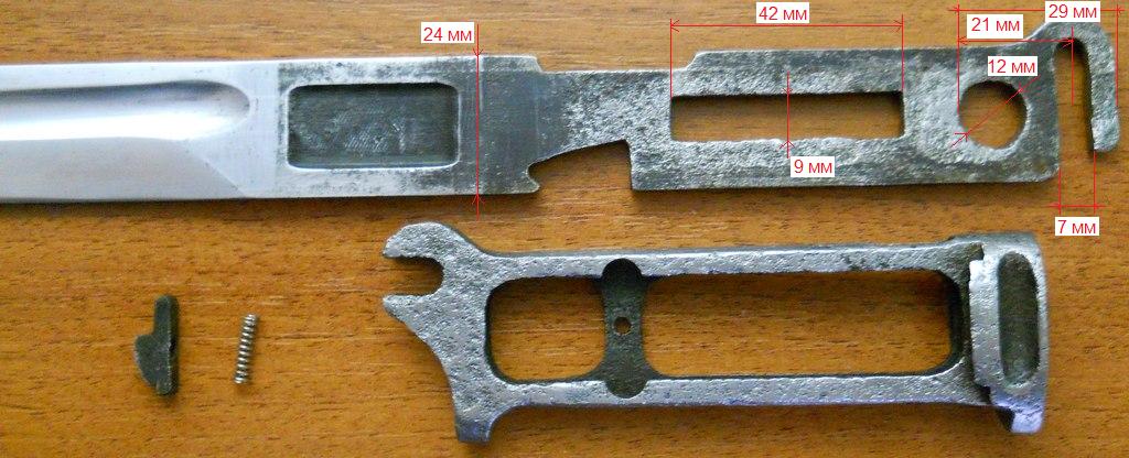

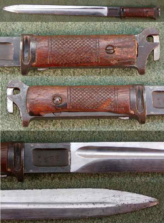

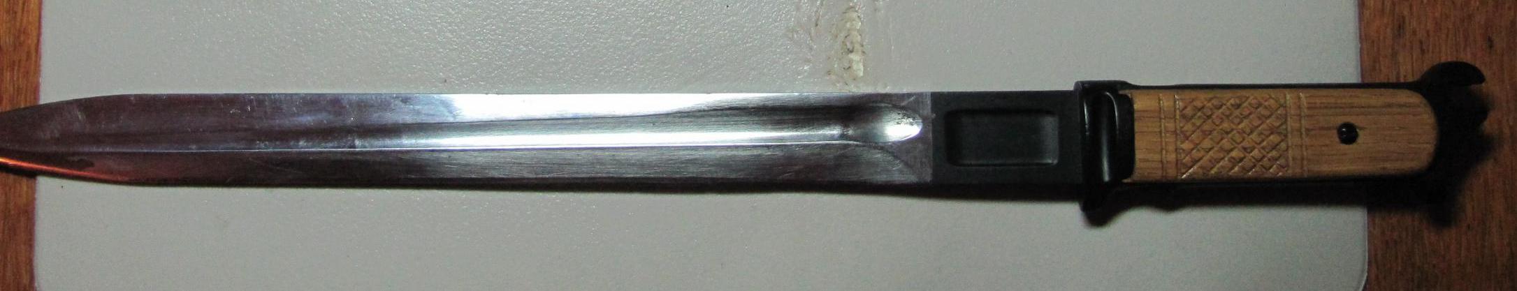

    Ну и свой вклад внесу:
    Эх, надо было тему называть: "Всё о штык-ноже АВС-36"! Может быть модераторы всё поправят?!

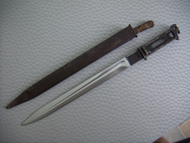

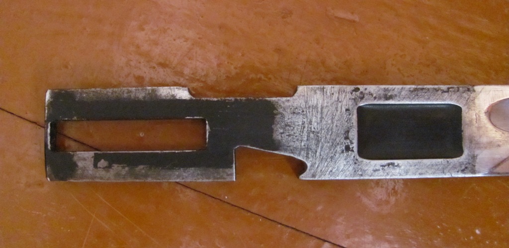

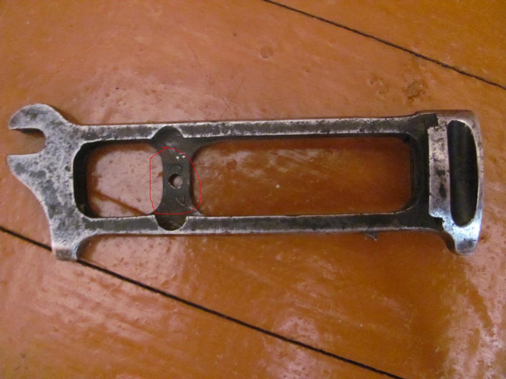

    Добавлю фоток очередного изыска:
    Владельцы ножен, выкладываем размеры:)

    Пожалуйста не сочтите за флуд, просто тема уже давно актуальна:
    Для размещения фото многие урезают их размер как сего требуют правила сайта - разумно!
    Но урезая можно срезать и пожертвовать 70% стола, ковра, кафеля на которых лежит нужный предмет, зато при тех же требуемых и допустимых размерах мы увидим не маленькую вещь лежащую в дали на большом и шикарном ковре а нужный предмет КРУПНЫМ ПЛАНОМ!
    Пример на фото:
    Спасибо камрады!

    Есть еще вот такие:

  16. Чекан
    Чекан Stabsgefreiter
    484

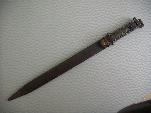

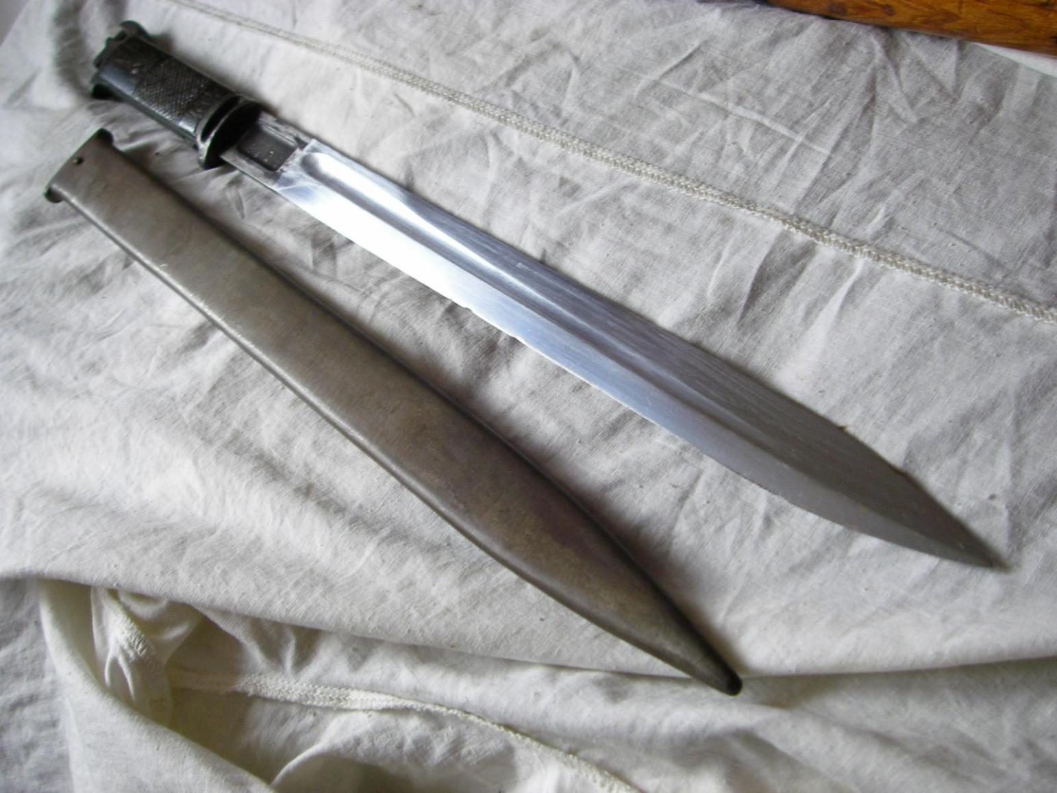

    Зря вы ножны попилили. Я так понимаю было двое ножен? А теперь одни, да и те еще сварить нужно. А ведь можно бало сделать пару. Металл на ножнах гнилой и тонкий, поэтому для начала нужен специалист который возмется за эту работу. Что бы металл не горел, нужно отвести избыток тепла. Для этого необходимо сделать оправку из меди по внутреннему размеру ножен. Оправка будет работать как радиатор для отвода тепла и к меди не приварится металл при сварке. После того как сварите обе половинки оправку вынимаете через устье. Но для этого у вас еще проблема - пружины внутри ножен. Можно при сварке их снять, а по окончании работ поставить на место. Так как желательно, чтобы оправка как можно плотнее прилегала к корпусу ножен. Но так как вы снимать пружины не будете - изготавливайте оправку с учетом толщины пружин.
    Пробуйте. Удачи.
  17. Mutaborz
    Mutaborz Schütze
    31
    Воронеж
    Чекан спаибо за совет.ножны были одни ,в них был клинок ,но жажда увидеть что внутри сделала свое.:confused:

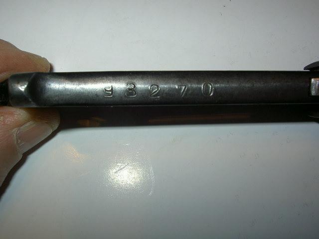

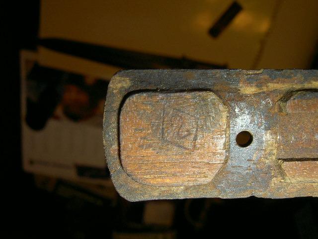

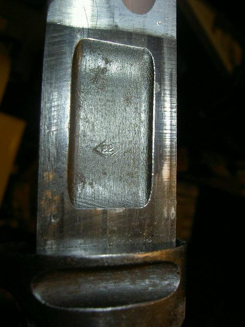

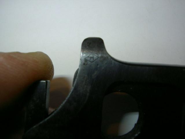

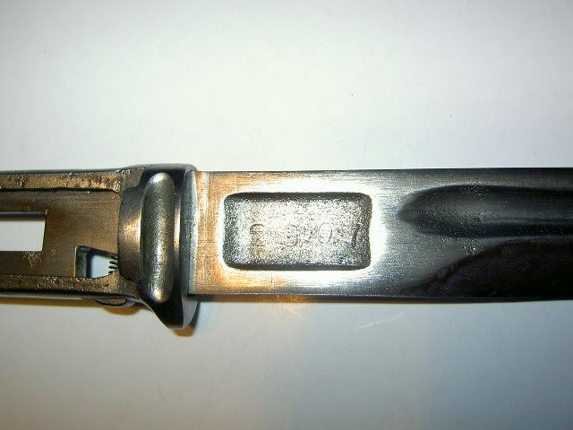

    Для интересующихся комрадов добавлю инфо по клеймению (может кому для реплики надо);):
    Krkr, есть возможность изобразить клеймение дерева?

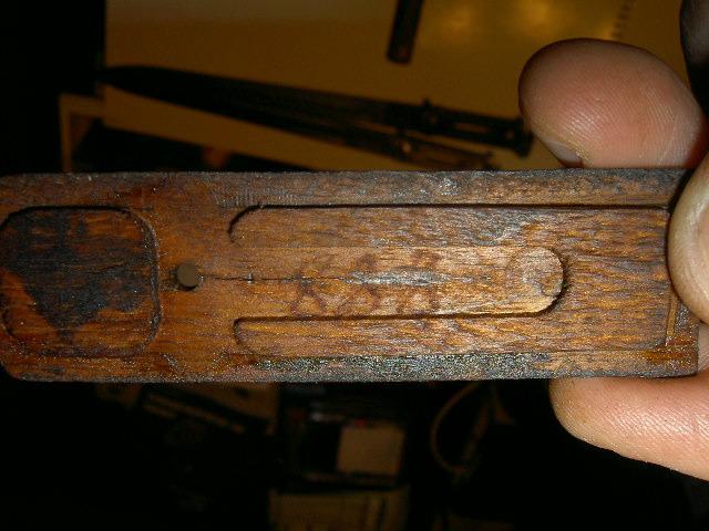

    Клеймение рукояти:
    Клеймение тела штыка:
    Еще фото оригинальных щечек
    Да простят меня комрады за использования чужих фото. Цель темы - консолидировать информацию для дальнейшего использования.

    Клейм у себя нашол только в етом месте, и есть буква "П" , больше ничего не обнаружил. Возможно уважаемый Krkr, при чательном досмотре увидит еще, будем ждать:cool:

    Вот что получается без спешки. Фото отремонтированых с помощью оправок и сварки ножен. Ножны копанные, маленьких свищей было много, а большие дыры на ширину ножен. Все заварилось. [​IMG] [​IMG]

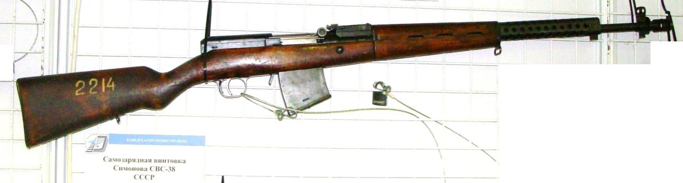

    Прошу прощения что чуть не в тему но все же про винтовку Симонова, думаю многих удивит, штык видимо был тот же, жаль что на фото без него.

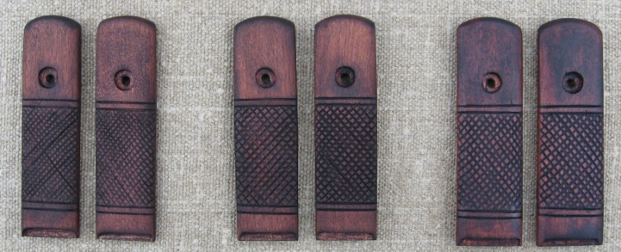

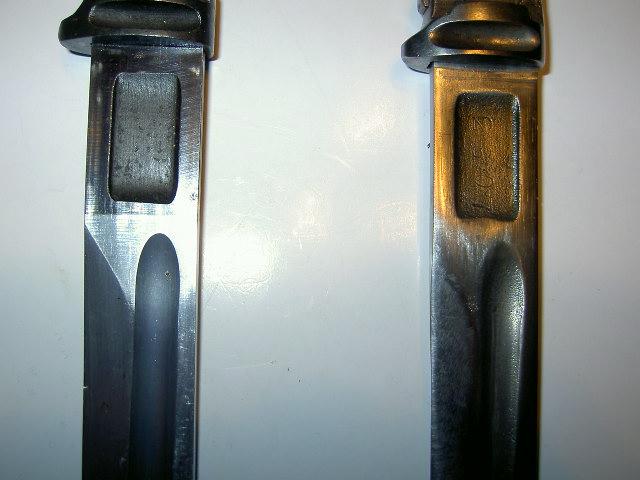

    По просьбам камрадов немного подкорректировал форму щечек.
    Тем кто хочет приобрести - крайняя правая пара куплена.
  26. krkr

    Центральная пара тоже нашла хозяина.
