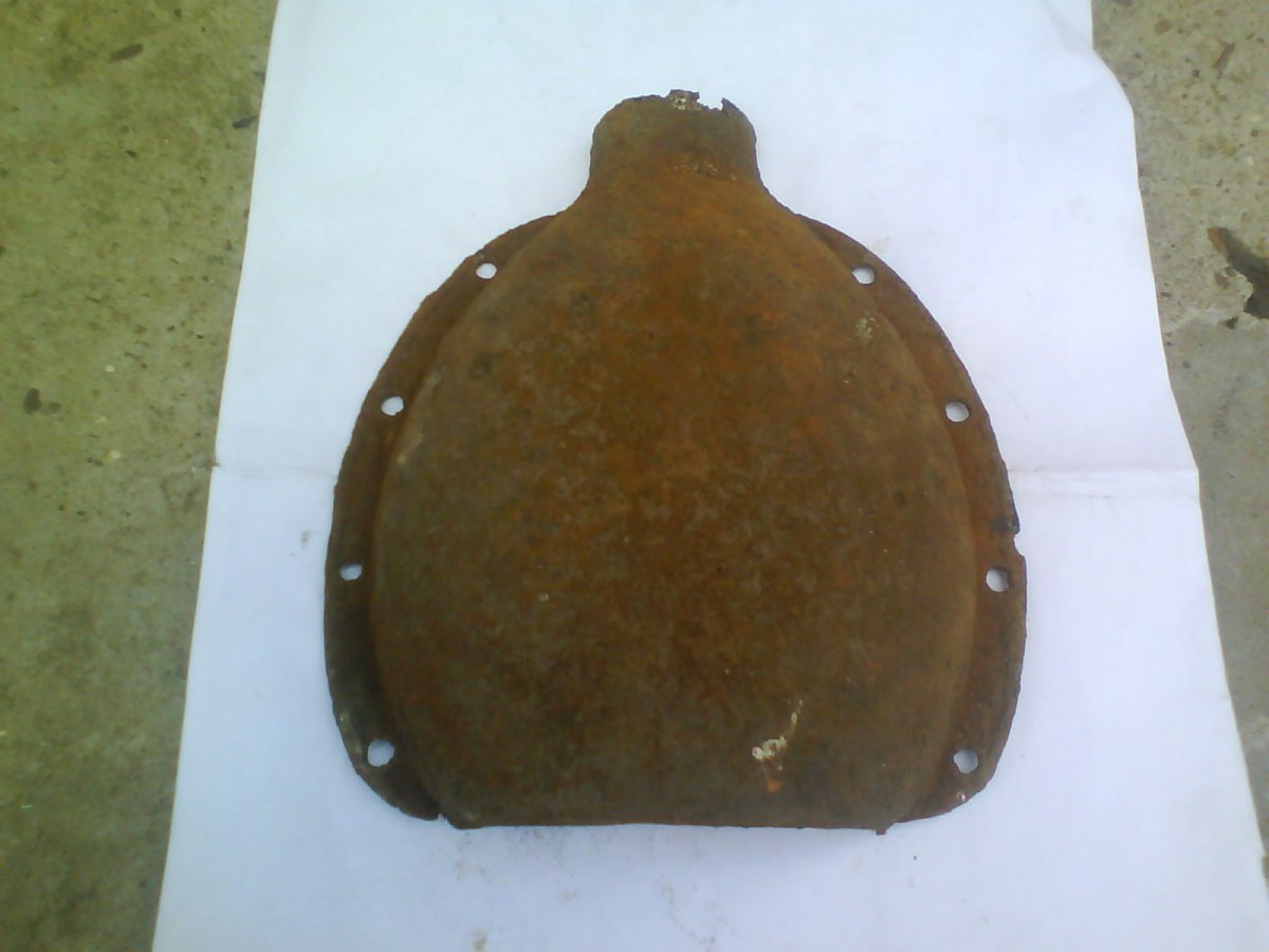

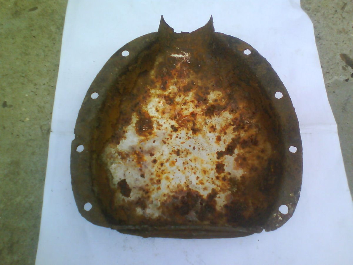

    Прошу підказати, чи можна вивести щавлевою кислотою іржу із цієї половинки каркасу австрійської фляги 1868 р моделі без пошкодження захисного покриття (хром чи нікель - мені невідомо)

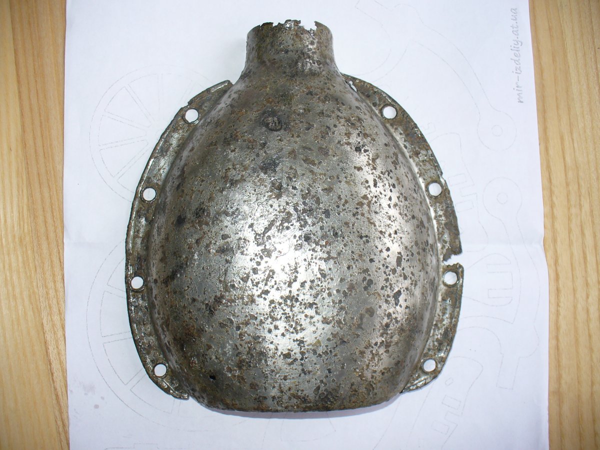

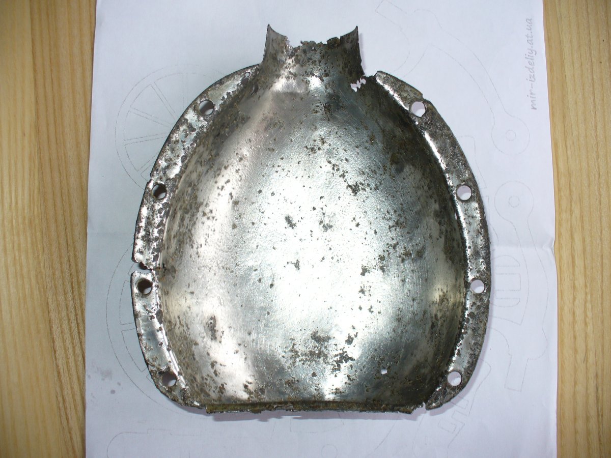

    Продовження.
    Ризикнув із щавелькою. Ось результат. Покриття залишилось неушкодженим.

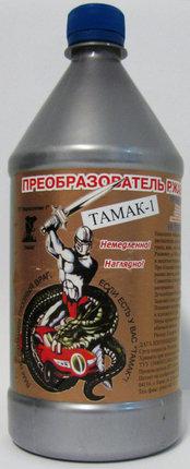

    А не проще ли купить преобразователь ржавчины на основе танина (безкислотный). Лет 6 пользуюсь. если нормально почищено от ржавчины, то после покрытия ним проблем не было, даже при хранении в гараже.

    Такой не встречал, и даже о нем не слыхал. Там где отовариваюсь только на базе ортофосфорки, поэтому делал самодельный ))) .
    К стати - не могли бы привести пример такого преобразователя? название и фирма-производитель? (надеюсь не будет воспринято как реклама, ведь многим может пригодиться)

    Пользуюсь таким, хотя безкислотных есть много разных производителей. Даже в нашем селе их продают лет 6 в любом хоз и авто магазине.
