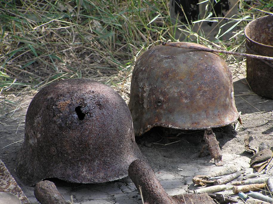

    Вот помыл касочку слегка.Особо смысла за неё бороться не было,но все-таки..
    ДО:
    Genya подобається це.
  14. Тимоха
    Тимоха Feldwebel
    480
    Ватная столица Украины
    Ответ: Щавелевая кислота.
    Главное при работе с щавелюхой-погасить её.Иначе краска отшелушится и будут белесые разводы.
    ПОСЛЕ:
    Genya та 663 подобається це.

    Вод прибавилось еще пару горшков.
    Чистил старым раствором щавельки который залил в баклашки и хранил там.
    Предварительно разогревал раствор градусов до 70.
  16. phantom
    phantom Feldwebel
    972
    Запорiзька Січ
    ВОт результат:
    Но еще нужно маленько дочистить...
    663 подобається це.

    вот тоже после обработки щавелкой :)
    (каска на первой фотке которая справа)
    loptop та 663 подобається це.
