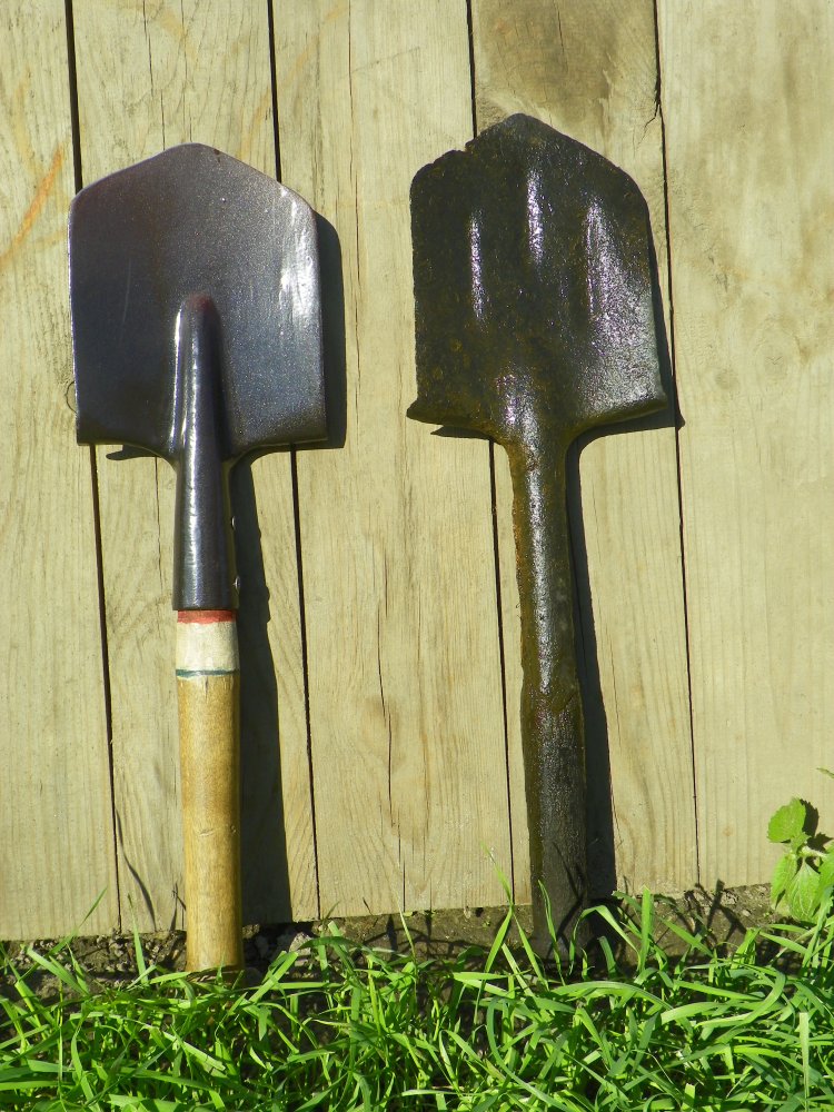

    В общем то их красили.И в чёрный цвет зеленовато песочный.Я отдраил свою начисто от ржавчины и с баллончика задул без цветной грунтовкой.Вроде как стальная и защищена.Копать будешь всё равно обдерётся.Промыл после копа,обтёр насухо, веретёнкой или любым машинным маслицем обтёр и порядок.

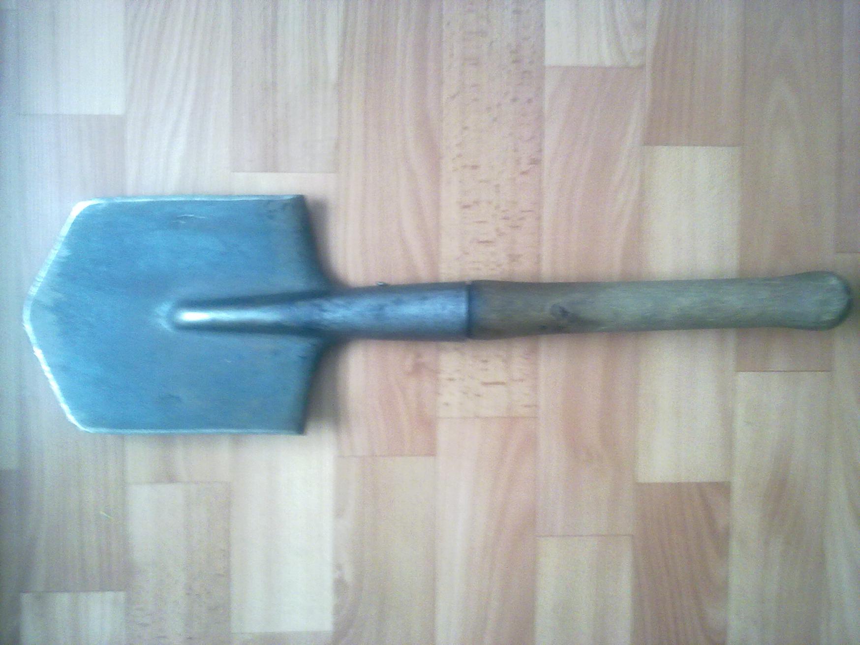

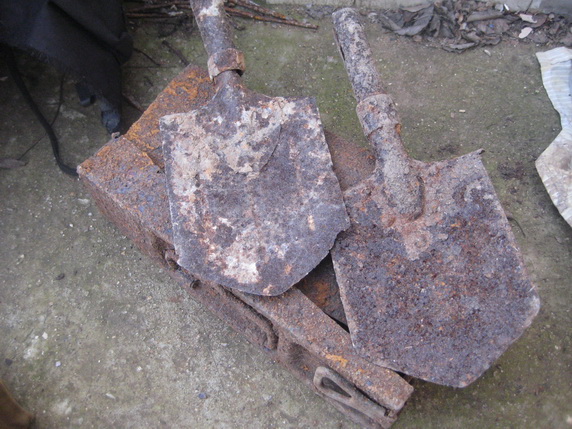

    Вот их фото наконец-то могу показать
    isparitel подобається це.

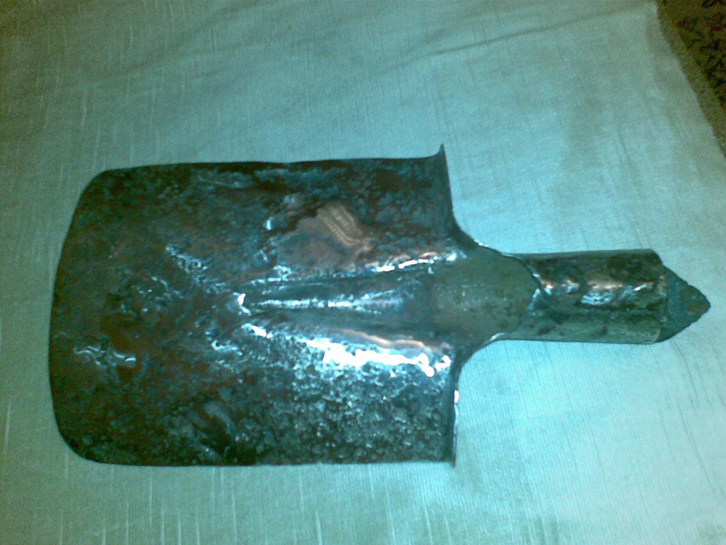

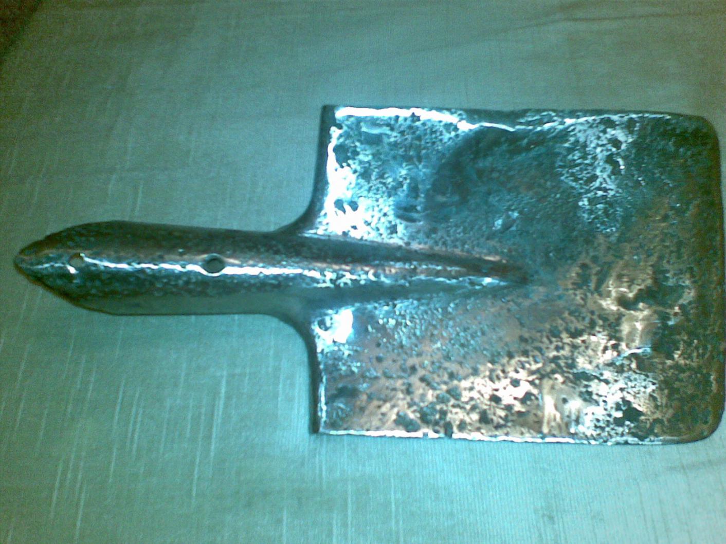

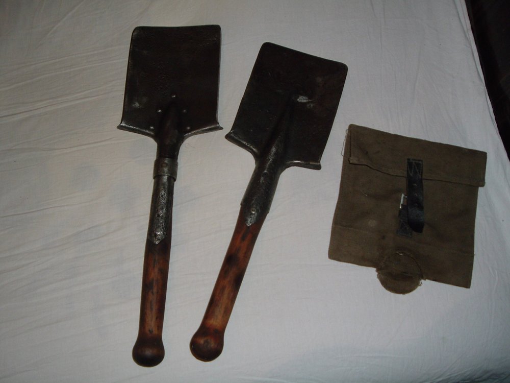

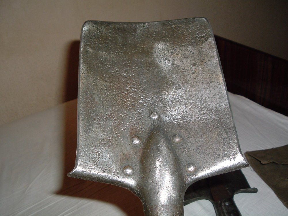

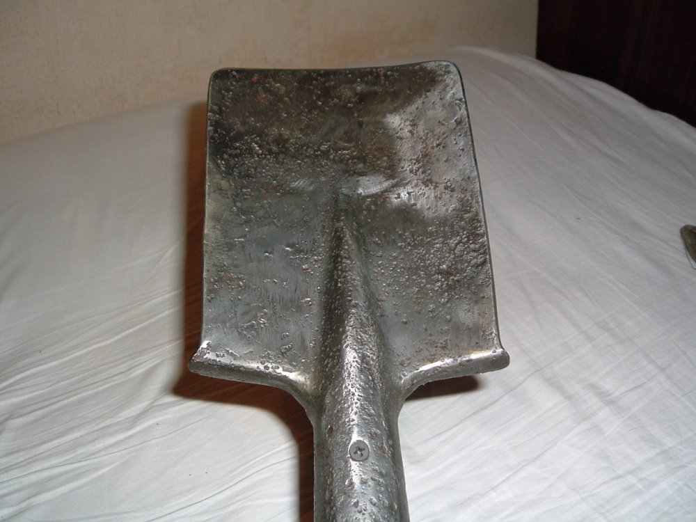

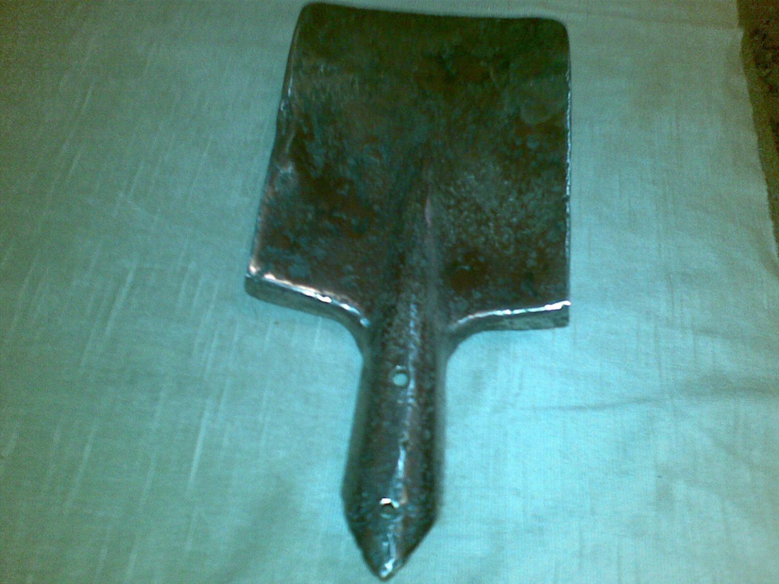

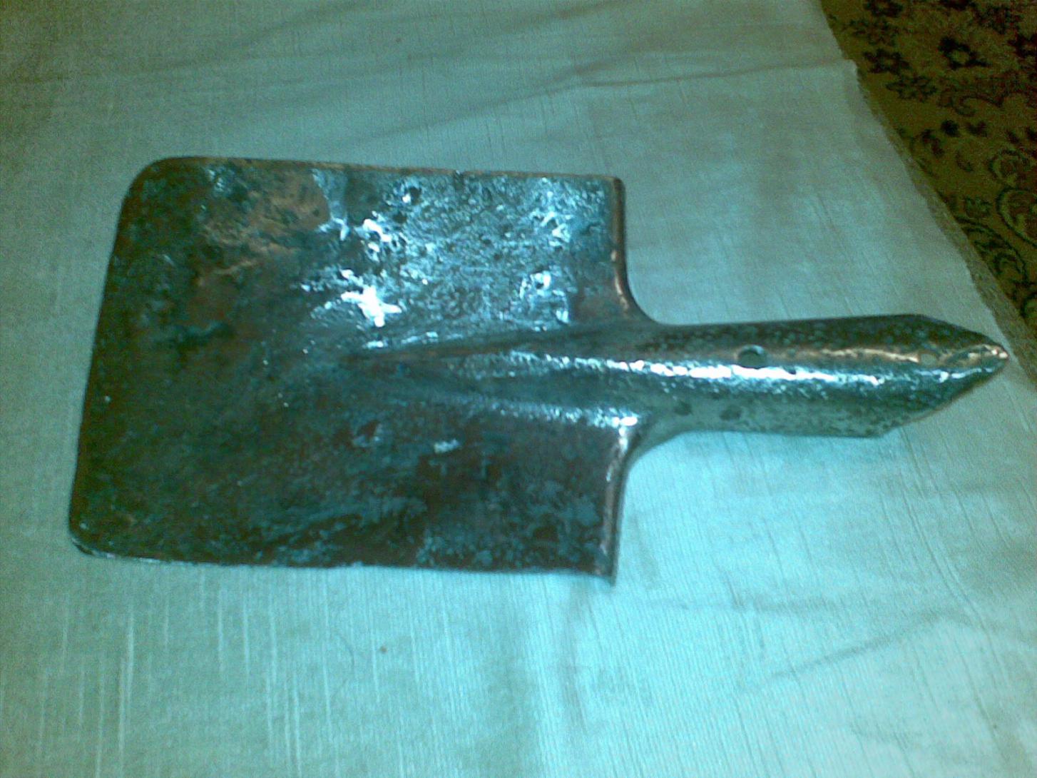

    Дошли наконец руки подлечить эрзац старичка.Подварил зачистил.Дыры были ещё те.Раковины остались.Чешу маковку поставить черенок и покрасить или шпаклёвкой а потом красить.Ваше мнение....
    За качество фото сори.Телефон.
    За исходник благодарность и уважуха комараду Назар ukr.....
    Назар ukr подобається це.
  12. Рыжий-75
    Рыжий-75 Stabsgefreiter
    375
    Реки, горы и поля.
    Если не собираетесь копать вообще ею, то можно пошпатлевать, но если хоть изредка хотите пустить в ход, то лучше не шпатлевать, хотя я бы в таком случае попробовал еще пролудить оловом с кислотой хотя бы большие дыры, а потом отштлифовать наждачкой. Тогда можно и красить))) На мой взгляд олово держаться будет лучше, чем шпатлевка. Хотя если будет большая деформация во время работы не факт, что не отвалится)))) P.S. Для пайки подобного предмета нужен паяльник помощнее, чтобы металл прогреть!

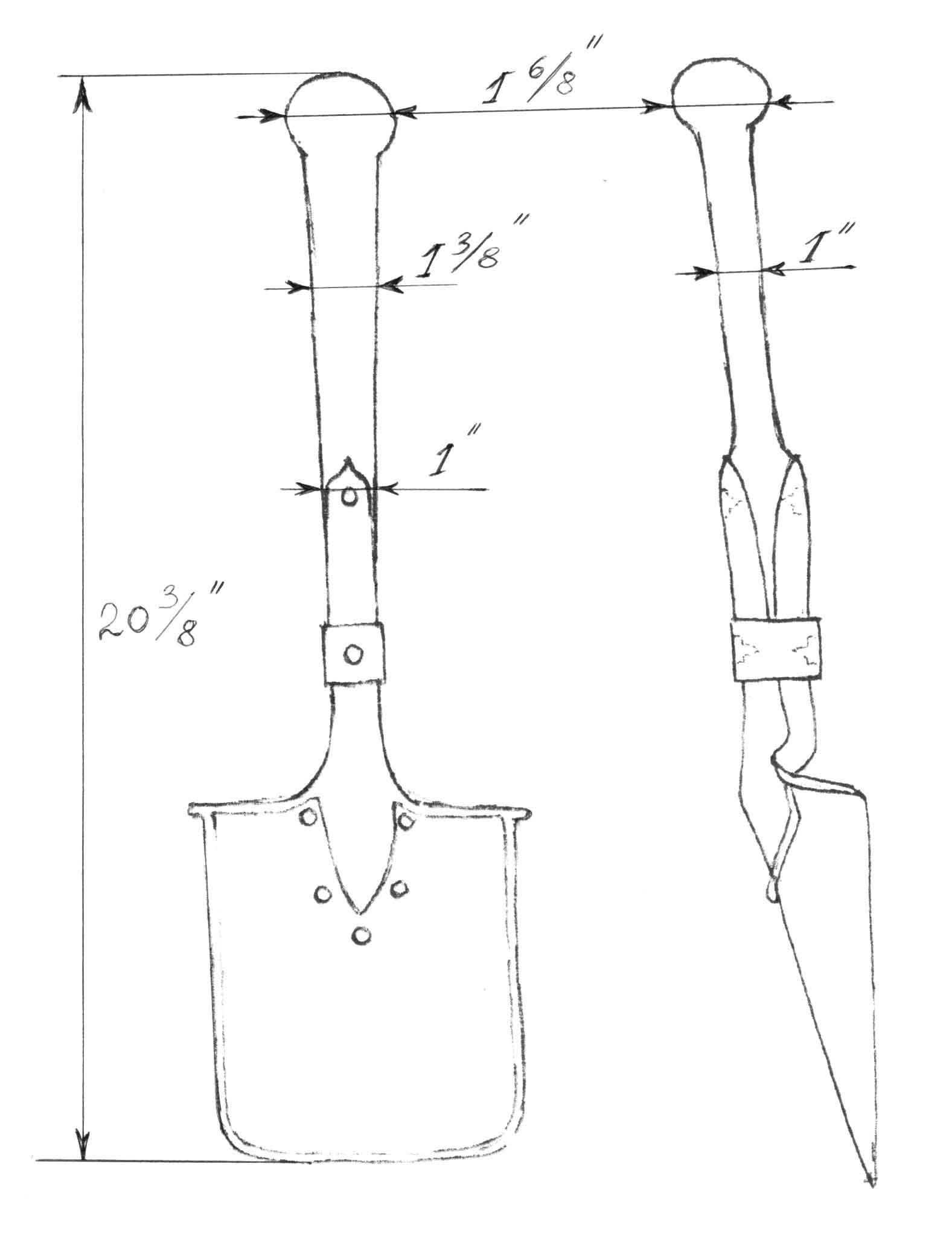

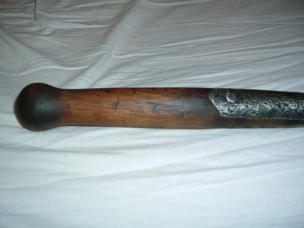

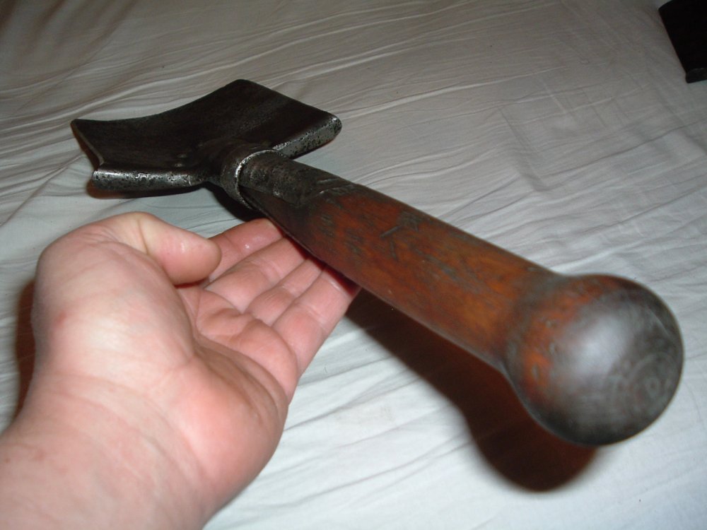

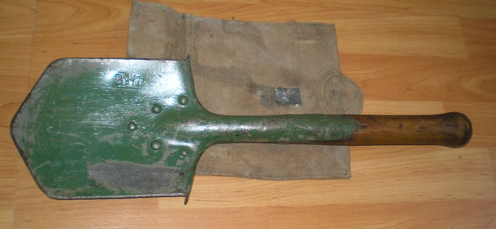

    Ребята, нужен совет. Решил примастырить на свою видавшие виды пятиуголку З.З. (Златоустовский завод) черенок. ) Приобрел. Материал- берест. Для черенка идеальный. Обработан хорошо, но вот только по размерам не подходит никак. Если засунуть черенок, предварительно обточив черенок и сделав вырезы под тяж, получится конструкция приблизительно похожа на чертеж(хотя в оригинале мне встречались черенки другой формы в том числе и на пятиуголках), но придется обрезать черенок в верхней части и лопата получится без головки. Если же сточить выступ под тяж,обрезать черенок и засунуть его в тяж до нужной длинны, то сохраним головку, но тогда черенок получится просто ровный и даже приблизительной формы черенка по чертежу не получится. Может попробовать перевернуть черенок вверх ногами, отпилять головку и попробовать сделать головку на той части черенка, где по идее должен находиться тяж. Хотя толщины черенка все же может не хватить, чтобы сделать головку нужного диаметра. Плюс к этому не обойтись без станка со столяром. Посоветуйте как сделать лучше?

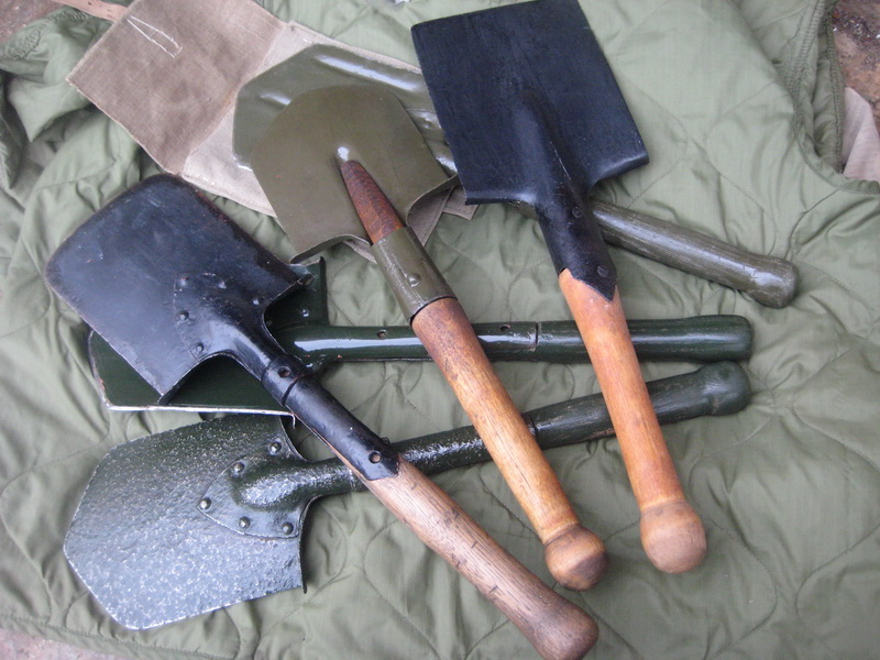

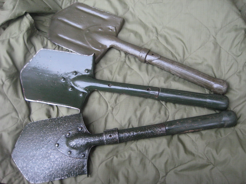

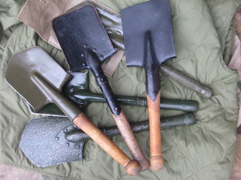

    Вложу свои пять копеек для поднятия темы . Вре лопатки - копанина , шпатлеваны и крашены собственоручно . Только , что клепки на ручки не ставил , а так в колекцию самое то ...

    Не нужно ни чего отпиливать.Рубаночком до нужного диаметра подгоняеш или если есть токарный станок то в нём сподручне.

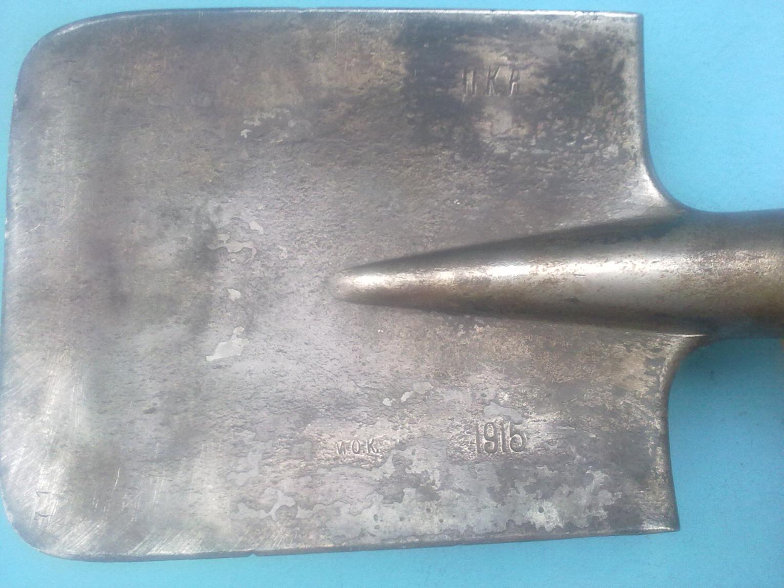

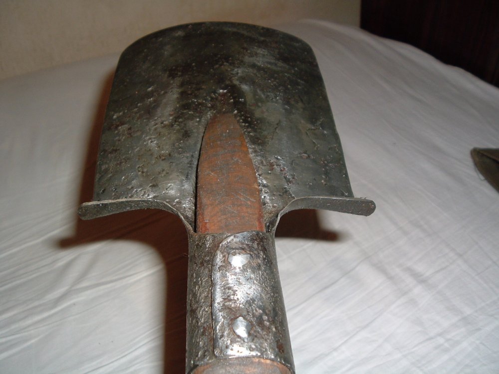

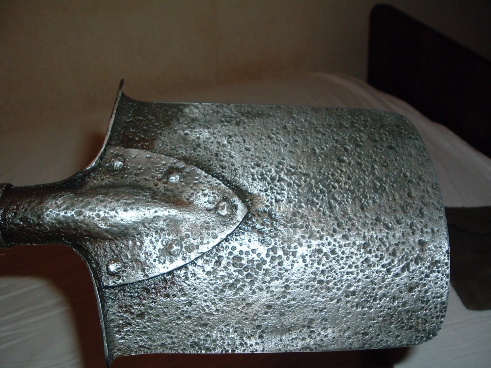

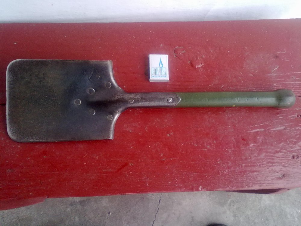

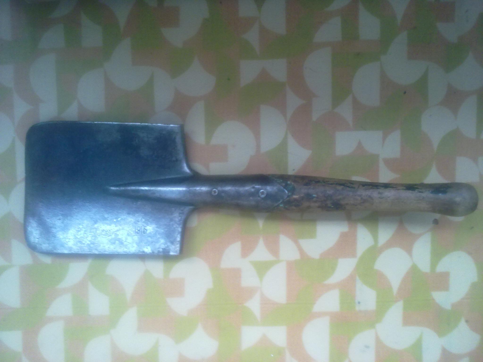

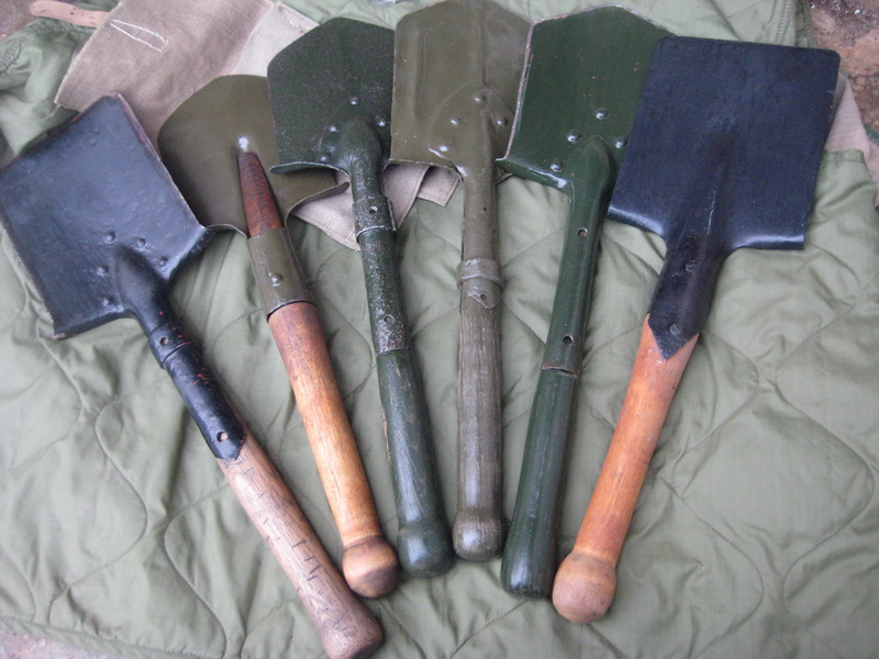

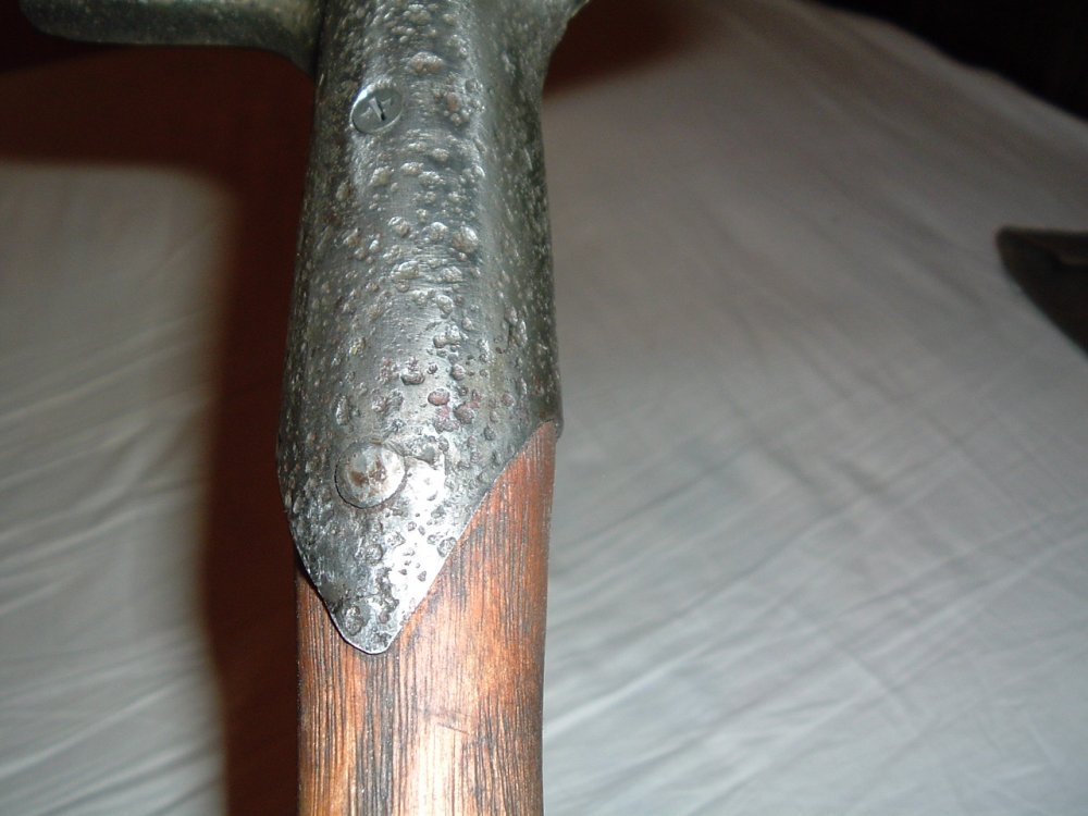

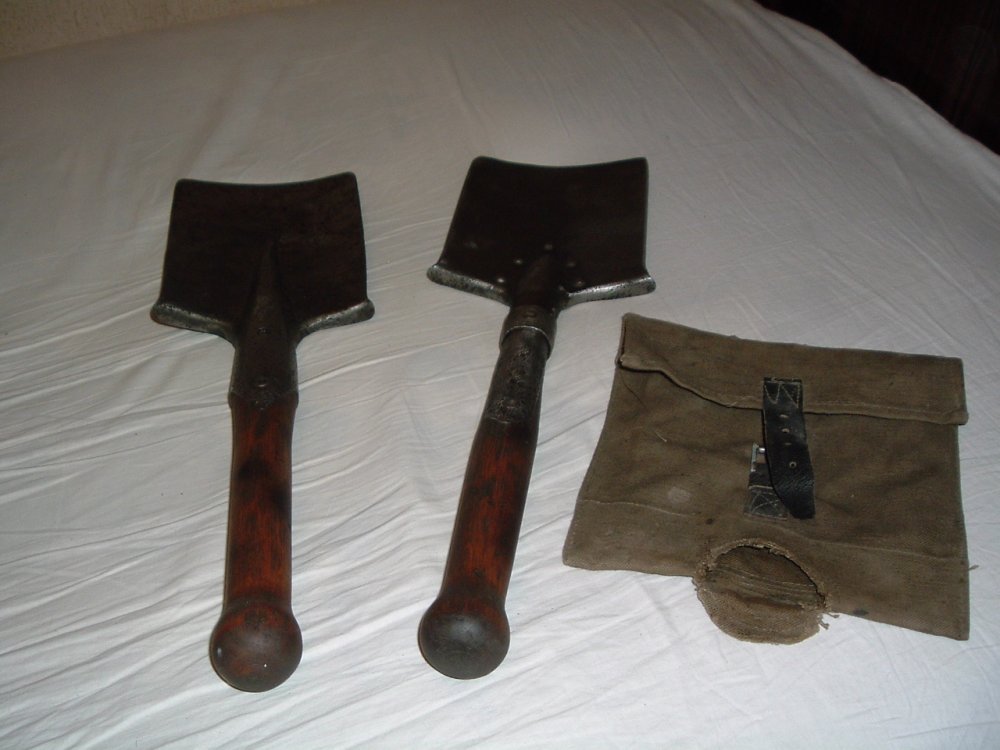

    Дошли руки.На эрзац за плавил угле кислоткой ямки стала ровней.Шпаклевать не буду.Планирую использовать по назначению.На клёпаной вылезли клейма гос приёмки не чёткие орлов по бокам еле видно надпись не разобрать.Клеймо в круге толи Д толи С.1915.Крепкая звенит аж.Черенки берёза с военных складов пропитанная.Я ещё льняным маслом пропитал,когда впиталась два раза отработкой помазал и горелкой погрел.Затем шкуркой полирнул.

    Хорошая коллекция! Особо интересны: эрзац-лопата и та, которая с ребрами жесткости. С ребрами-это что за лопата?Впервые вижу!Еще один вариант гансошпателя? Сами откапали? А пятиуголка на одной заклёпке тоже копаная? Уж больно хорошо выглядит))). А черенки Вы получается брали к нашей, обычной МПЛ и потом лишнее убирали? Так?

    В том то и дело, что нет станка-то:smile_5:. Придется наверное рубанком. Но все же хотелось добиться максимально правильной, круглой формы в сечении. Придется видимо повозиться. И все таки, как лучше сделать?Перевернуть черенок вверх ногами и снять лишнее дерево? Тогда в итоге получится просто ровный черенок, как на "Собаковолке", если кто видел. Но тогда не будет сложной геометрической формы черенка, как на оригинале, а я преследую в первую очередь аутентичность. Вот если бы знать, что были царские пятиуголки с ровными черенками, тогда я был бы спокоен!:) Но таких пока не встречал.

    Не мудри.Подгонка обычного черенка с выступом со складов займёт пару часов.Упираешь тонким концом и сверху в низ проворачивая черенок сносиш лишнее до требуемого диаметра.Следы рубанка ошкуриваешь.Примерил отчертил вырез под тяж,сапожным ножом углубил на толщину тяжа.Пропитал маслом льняным или отработкой дизельной и порядок.Геометрия останется.А с ровным черенком вроде не было.:D

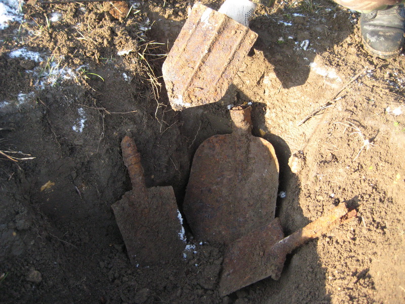

    Все лопаты копанина , с ребрами жесткости даже не знаю чья . Была найдена в недорытом совецким бойцом ходе сообщения , вместе с совецкой патиуголкой ,совковой и раскладухой вермахта . Может Румын ? Ручки заказывал в столярке ...
    Рыжий-75 та isparitel подобається це.
  21. Великолучанин
    Великолучанин Oberschütze
    41
    Россия
    С ребрами жесткости наша лопатка . Встречается по боям конца 42 года и дальше . Лезвие штыка тоньше , чем у обычных . По памяти - завод Электросталь выпускал , экономия металла скорее всего .

    Хорошая мысль! Как раз есть такой один черенок, тот, что был с пятиуголкой вместо родного. Правда из такого чернека вряд ли получится сделать полностью аутентичный черенок и выдержать все диаметры(отметил на фото). Но! У меня есть чертеж, на котором геометрия черенка несколько другая, причем там именно пятиуголка, но лопаты с родным таким черенком я еще не встречал. На немецком собаковолке все намного проще!)))

    Извиняюсь что ввел в заблуждение , пришел домой с работы , посмотрел фото . У нас другие лопатки - не клепанные и без обжимного кольца .

    У тебя чертежи в дюймах.Какие то вражьи.В теме на первой странице я выкладывал наши чертежи в сантиметрах.Нет таких переходов.
  26. Рыжий-75
    375
    Реки, горы и поля.
    А это не вражий чертёж, а что не на есть наш!:) Просто в царской России пользовались дюймами;). Твои чертежи видел- путёвые! :smile_12: Если что у меня есть чертежи гансошпателей;). Ты писал, что заказывал черенок из березы. Сколько тебе обошелся и насколько хорошо выточили черен?
