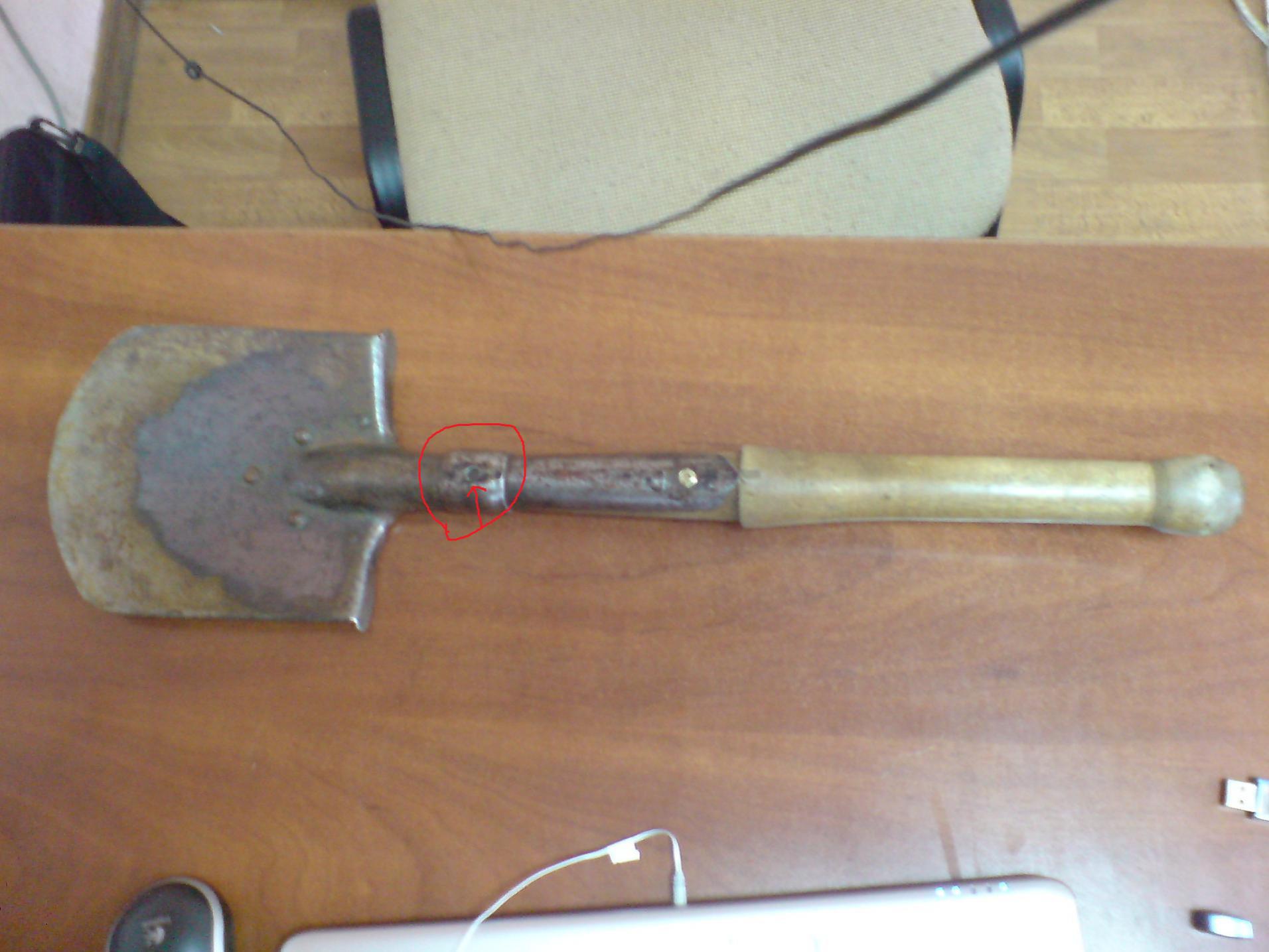

    Всем Салют.Выношу на обсуждение может кто чего подскажет дельного.Восстановленная это первый опыт.Найдена в районе 30-й батареи "Максим Горький" Севастополь.Клейма П.К.А 1915.Черенок ясень. Выглядела стрёмно фоток не делал.Та что кислочённая процесс восстановления идёт.Клейма почти ушли но разглядеть можно Г.И.У.(главное инженерное управление) К.Ш. прндположительно 1910 г.Берёзовый черенок заказан.Выточил бы сам да станка нет.Не чищеная выставлена показать как выглядела.

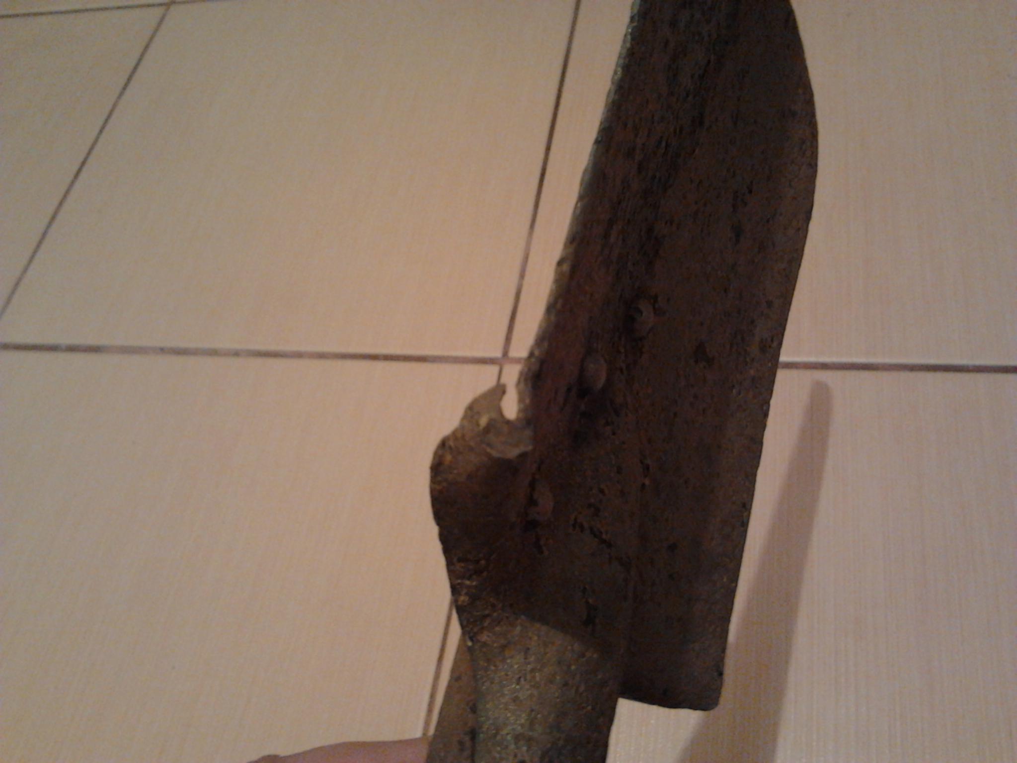

    а где ставили клейма на саперках Р.И.А
  6. isparitel
    isparitel Stabsgefreiter
    224
    Sevastopol
    Клейма производителей и военной приёмки ставили на лицевой части лотка реже цифирное клеймение присутствовало на передней части тяжа или на обжимном кольце.

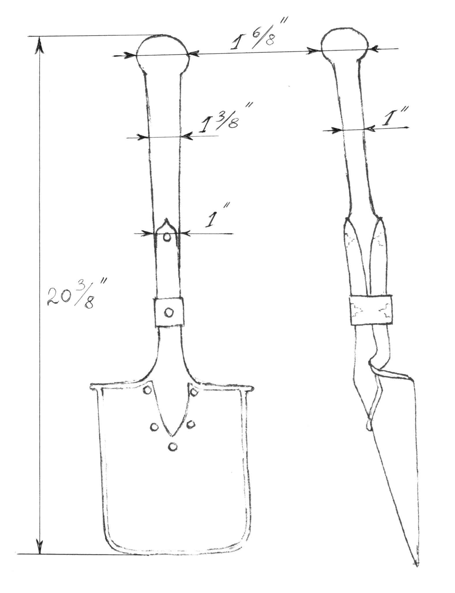

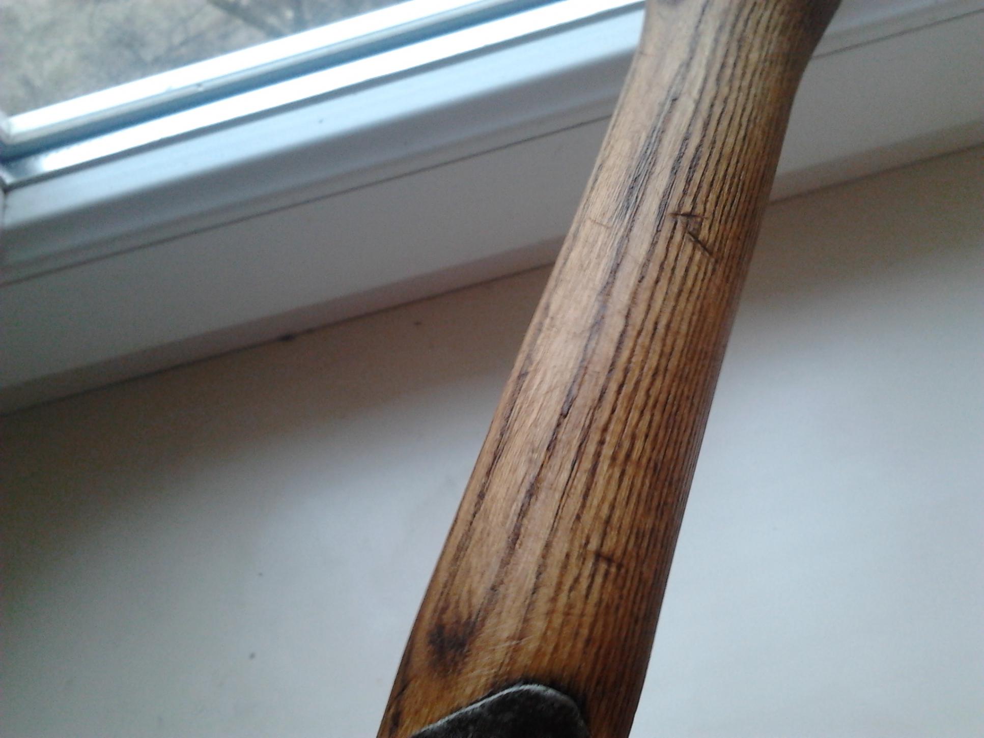

    Где то проскакивала инфа что материал из которого изготавливали черенки для МПЛ берёза.На мой взгляд главное чтоб он был крепким и сухим.Свой заказывал в столярной мастерской.Сейчас вожусь старю его.Позже выложу показать.

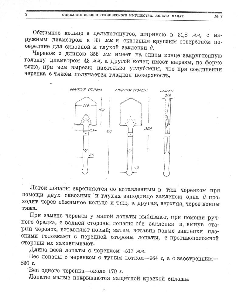

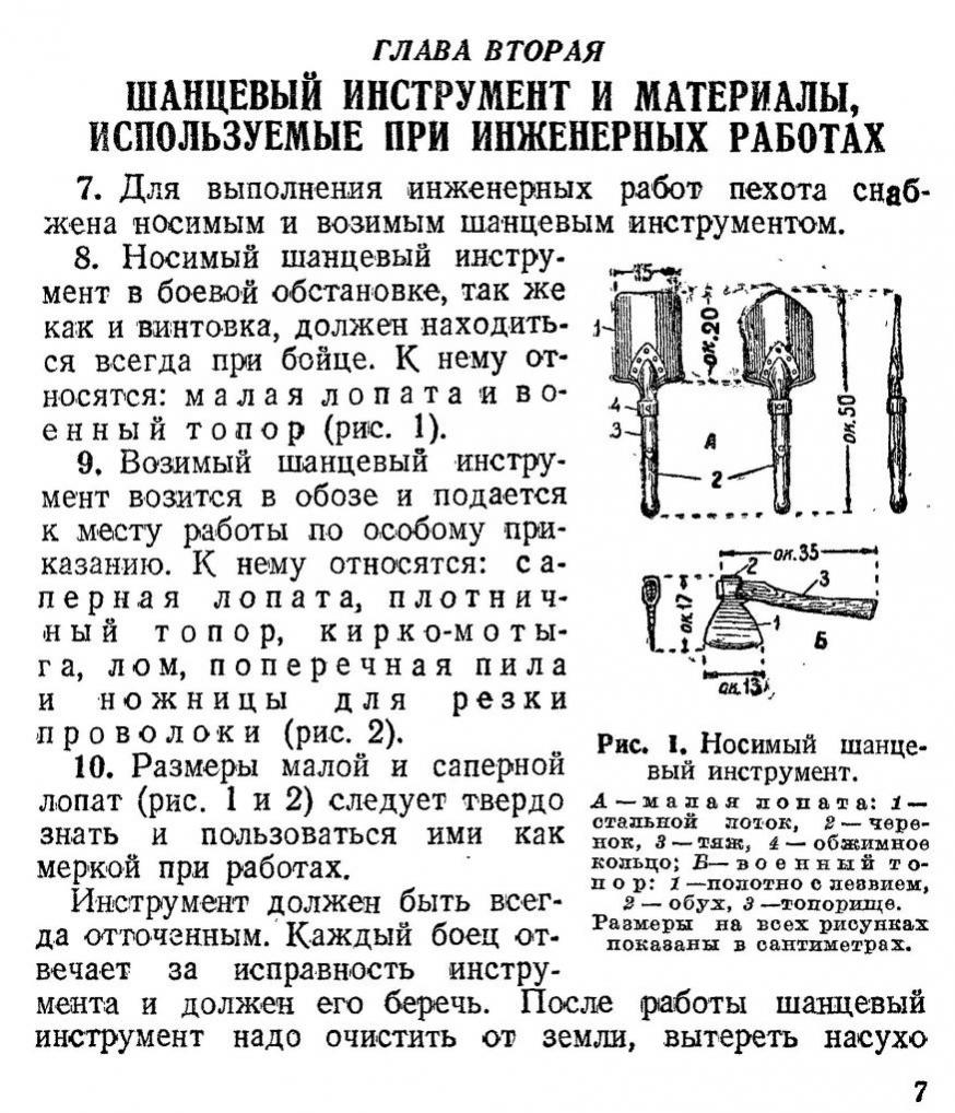

    Вот спасибо за чертежи!У меня есть,но в дюймах и не такие подробные!Черенок,насколько мне известно должен быть сухим,крепким,не тяжелым и из вязких пород дерева(ясень,береза),чтобы при падении или в процессе черенок не лопнул не было сколов и т.д. Так например бук из которого делают черенки большинства обычных лопат-крепкий на изгиб,плотный но тяжелый и хрупкий(сколы). А чем Вы обрабатывали свой черенок?Каким составом?Поделитесь методикой?Я пропитывал подсолнечным маслом 4-5раз в теплом месте или на солнце-были опасения на счет мышей,но за зиму на БСЛ,которая стоит в гараже покушений небыло:) .Думаю сверху пройтись еще олифой. А вообще есть еще методика обработки прикладов и лож,которые тоже можно применить к черенкам,но пока еще до этого руки не дошли:)
  10. isparitel
    224
    Sevastopol
    Край черенка забитый внутрь тяжа проолифил.Верхнюю часть пытался затемнить заваркой не подходит.Пробую по рецепту комарада Хytki тема штык СВТ-38.Его рецепт:Придать дереву застаренный вид-элементарно,на примере накладок на ш/н.После того как тщательно подогнали накладки и они на своих местах сидят как родные и результат в принципе радует,лицевую сторону круговыми движениями взрыхляем крупной наждачкой или не слишком жесткой металлической щеткой,чтоб поверхность стала как кожа персика или как замша,можно также иголкой или шилом симитировать более глубокие царапины,сколы.Затем на газу обжигаем до насыщенного коричневого цвета и фланелью втираем дизельную отработку,она быстро впитывается,берем нежную наждачку(например нулевку)и горзонтальными движениями легонько осветляем,затем снова втираем отработку,все просто и дёшево.Пробую выложу что получиться.

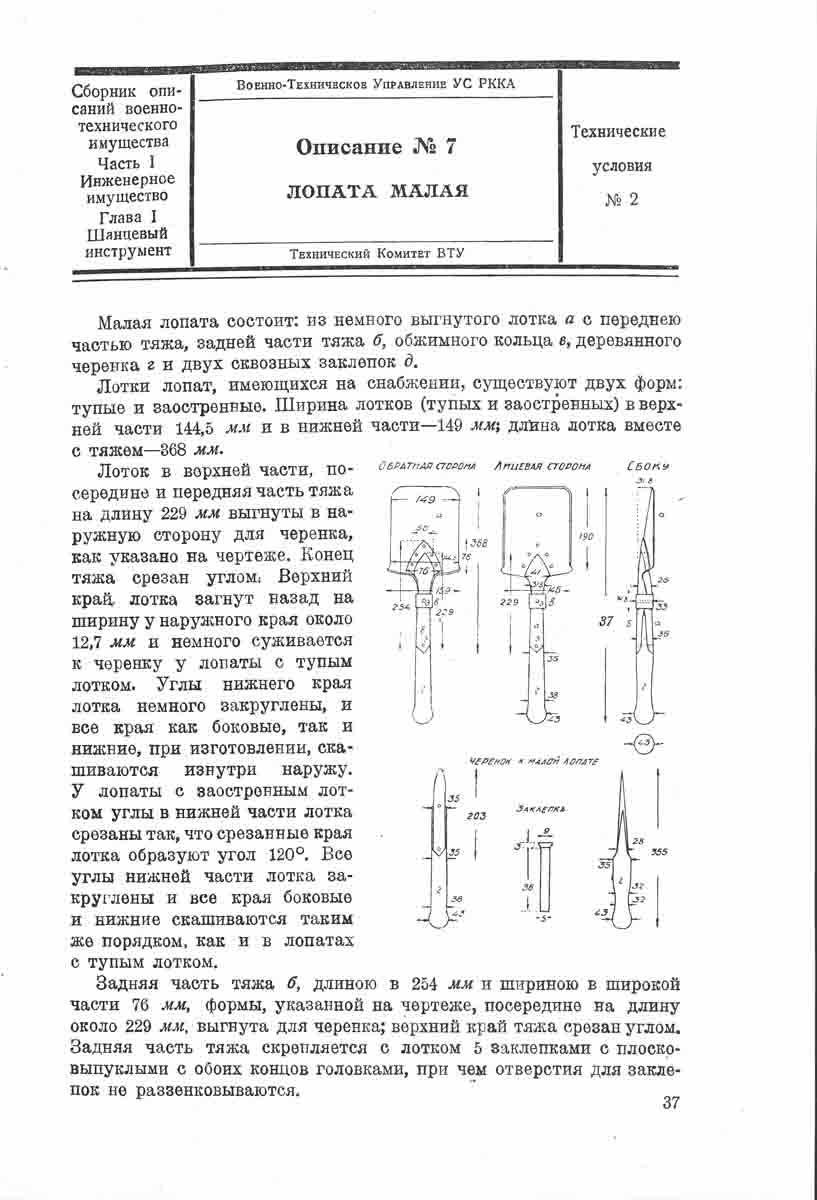

    Вот тоже немного инфы.
    Описание шанцевой лопаты .
    От 27 февраля 1889 г.
    Лопаты должны быть изготовлены из хорошей стали. Толщина стали по английской шкале № 13, или от 10 до 11 листов на 1 дюйм (в тисках).
    Вес лопаты с ясеневым черенком полагается: наименьший 1 фунт 80 золотников, наибольший 1 фунт 90 золотников.
    Размеры: длина лотка 7 1/2 дюйма, ширина, как внизу так и вверху 5 3/4 дюйма. Длина лотка в месте со стяжками 14 1/2 дюйма. Длина всей лопаты вместе с черенком 20 3/8 дюйма. Диаметр черенка по середине 1 3/8 х 1 дюйма. Диаметр черенка в головке 1 6/8 х 1 6/8 дюйма.

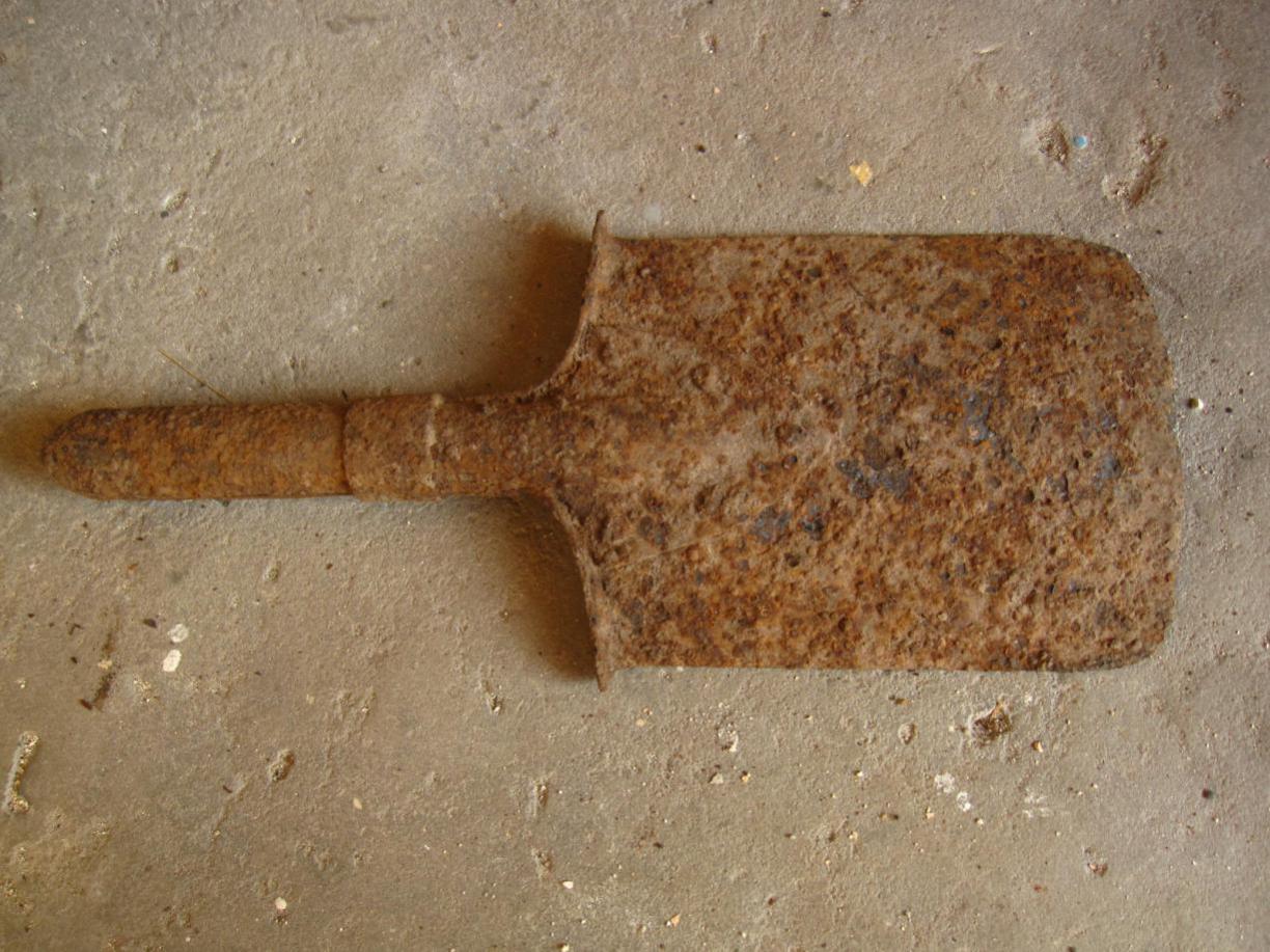

  13. Газерим
    Газерим Gefreiter
    44

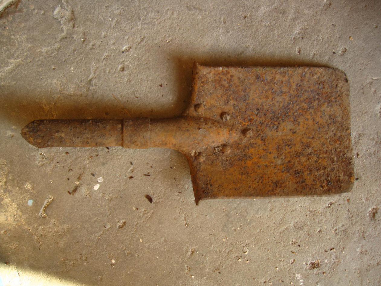

    Вот такая откопалась ...
    [​IMG][​IMG][​IMG][​IMG]
    Внутри круглого клейма вроде как буква "У". Как тут: http://reibert.info/forum/showthread.php?t=99449
    И еще вопрос. Р.И.А. - это что? П.К.А. - Павловская кустарная артель ?

    Буква в кружочке или в многограннике клеймо военной приёмки.Р.И.А.- Русская императорская армия.На вопрос П.К.А. сами ответили (образовалась 1890г.)

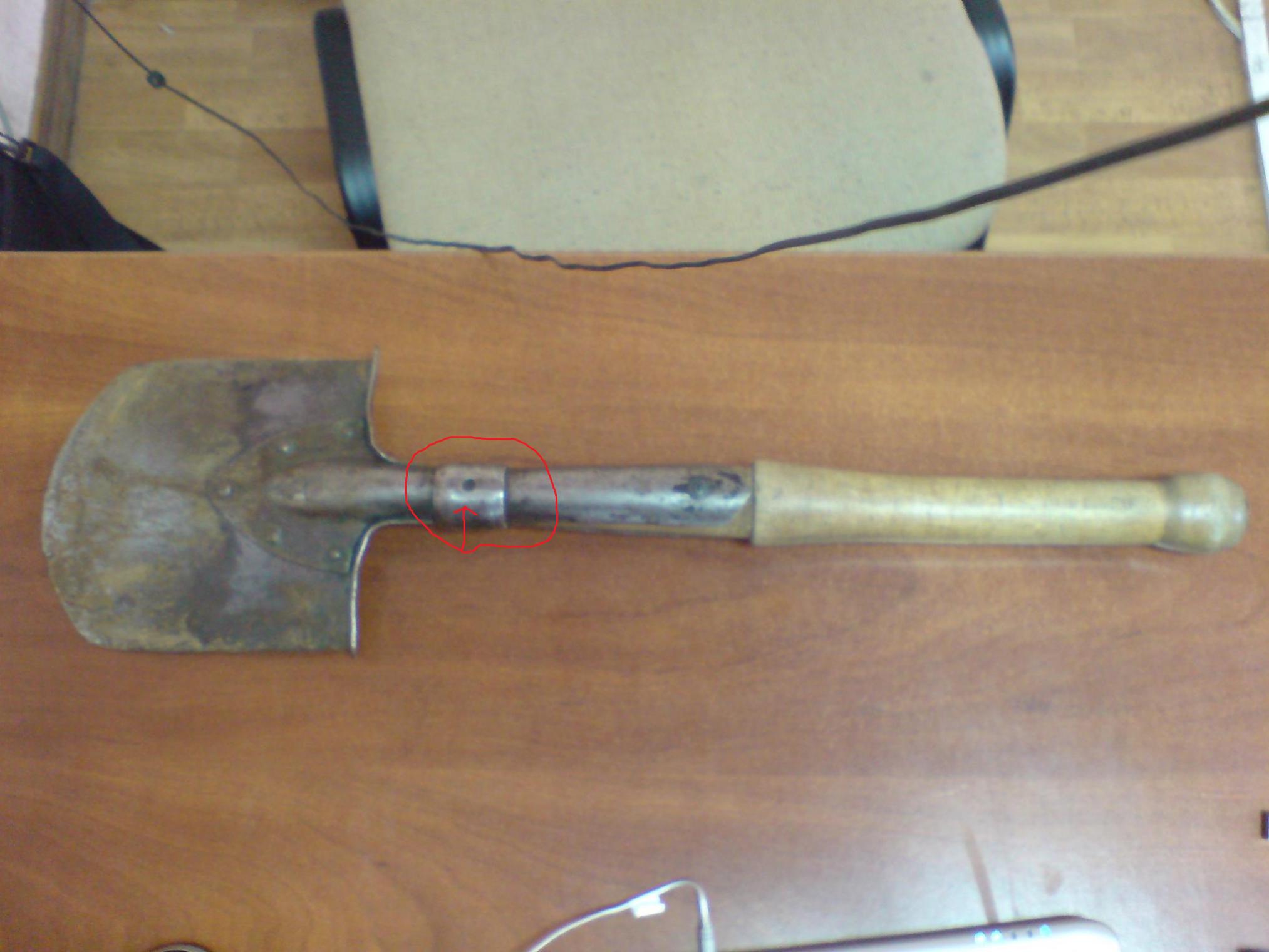

    Постойте,но у Вас насколько я понимаю лопатка "ШОУДАРЪ"?
  16. isparitel
    224
    Sevastopol
    Определённо видится Шодуарь.Может в запасниках П.К.А лежит?:D
  17. Газерим
    Газерим Gefreiter
    44
    Точно Шодуарь? А то я все не определюсь чья лопатка то. Размеры её почти как в посте #7. Но в обжимном кольце я не вижу выходов заклепки. Похоже оно набито поверх заклепки, так как она согнута. Фото "внутренностей" прилагаю. А по Р.И.А. и П.К.А. - эт для повышения образованности.
  18. Газерим
    Газерим Gefreiter
    44
    Видимо Шодуаръ. Первая буква в остатке надписи - Ш.
    А где их делали?

    Хорошо почистите обжимное кольцо наверно из за ржавчины и не видно заклёпки.У меня тоже сразу не разглядеть было.Обычно заклёпка сквозная.А гнётся когда клепают...

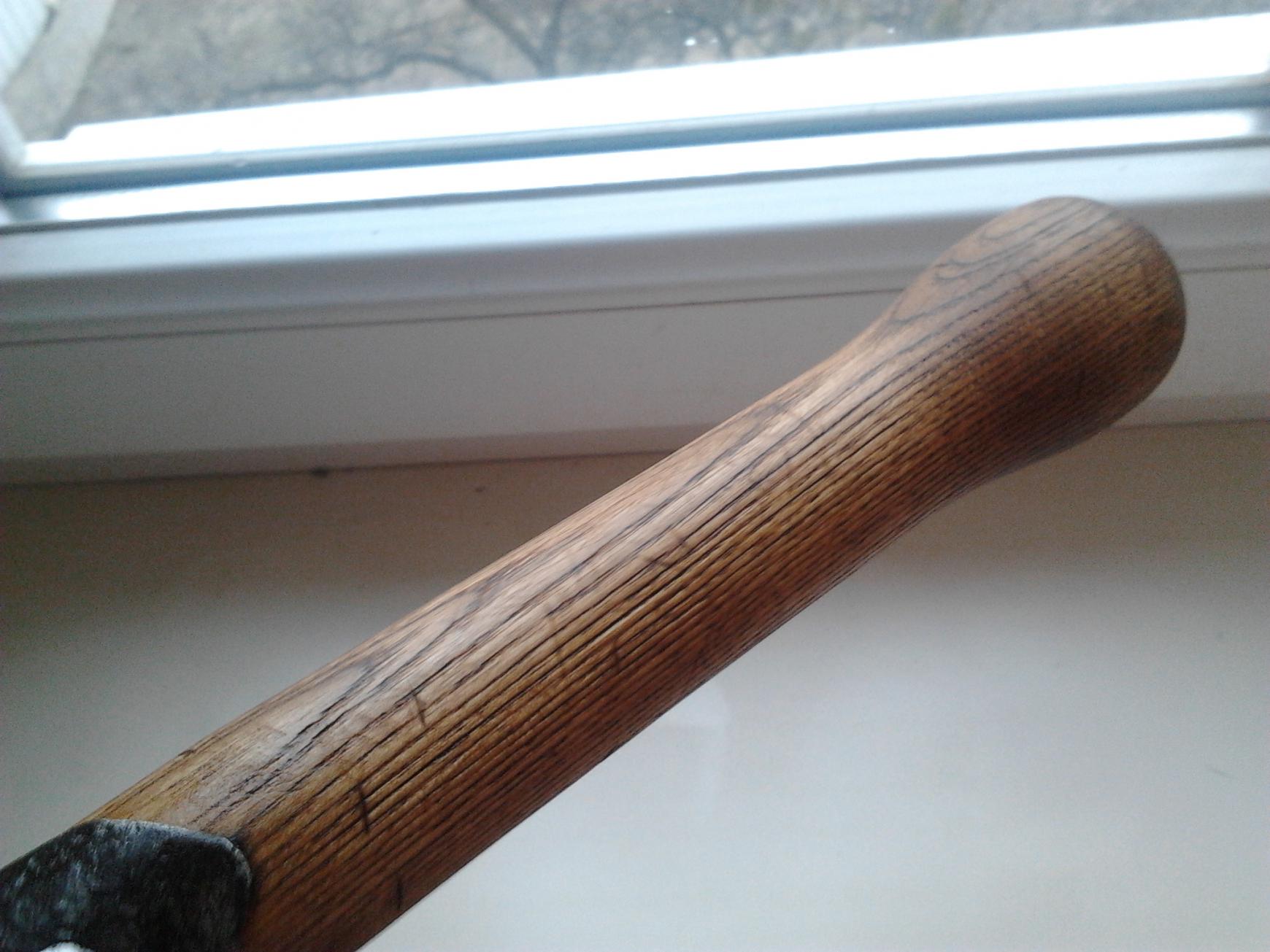

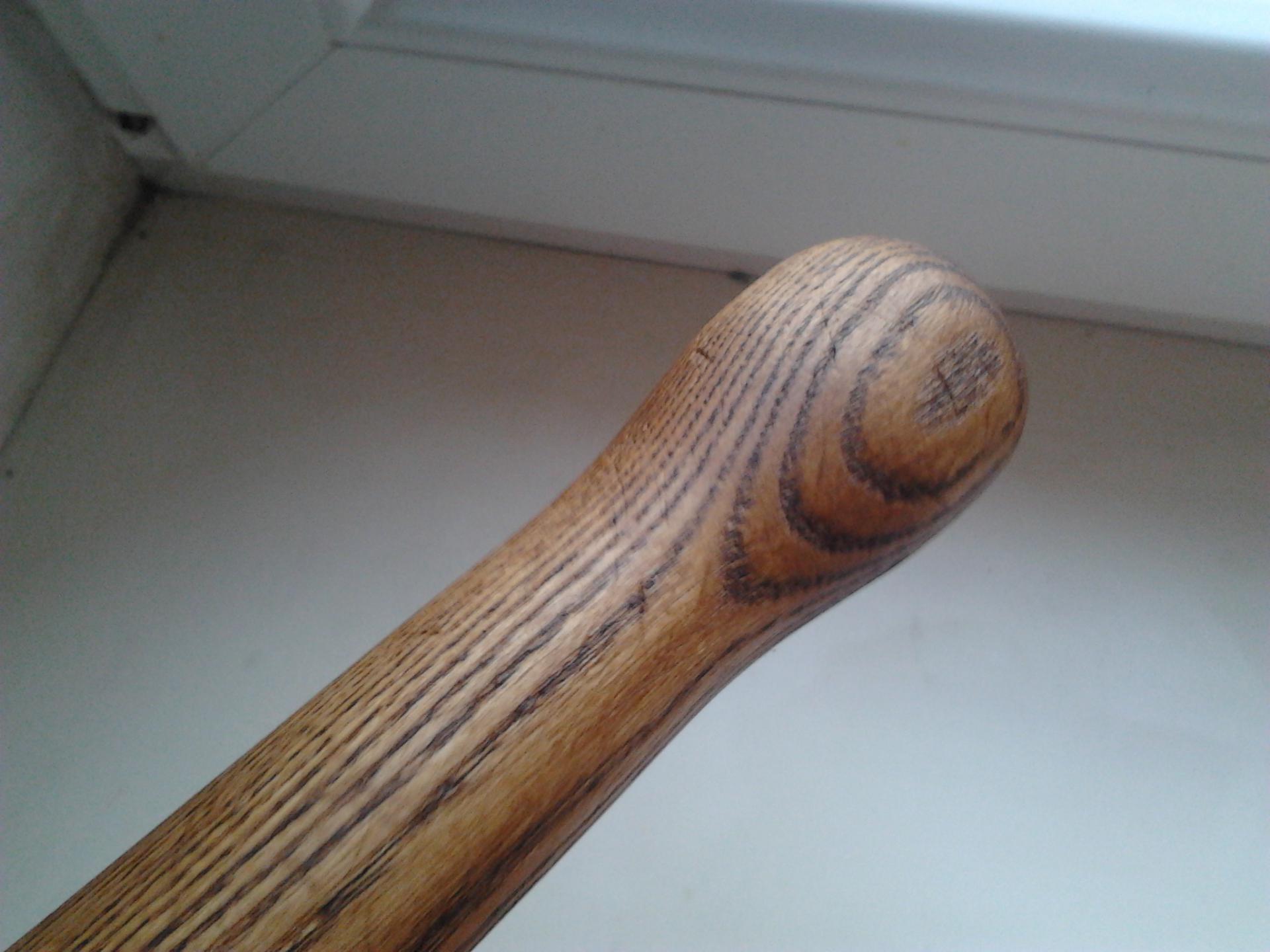

    Как и обещал выкладываю фото попытка придать (застаренный.бывалый) вид черенку какой был и какой теперь.

    У меня на обжимном кольце отверстие тоже глухое,как будто в кольце сделали с двух сторон отверстие,а в тяже нет.

    Зачет!!!По моему получилось! Как делал расскажешь? Черенок сделал по форме кегли? Как заклепки делал? А где ты брал такой чехол "с верхней загрузкой"? Себе такой ищу,удобный!

  25. isparitel
    224
    Sevastopol
    Франко бельгийское общество братьев Шодуаръ

  26. isparitel
    224
    Sevastopol
    Если у вас в тяже нет отверстий даже не знаю,что сказать (мож схалтурили).Хотя врядли.Скорее всего кольцо сместилось когда устанавливали не родной черенок.Ни кто не подгонял специально деревяху.Засадили да и ладно.Чехол покупал на базаре 40гр.Заклёпки изготовил из гвоздя подходящего по диаметру.Черенок уже выточенный подгонял рубанком.
