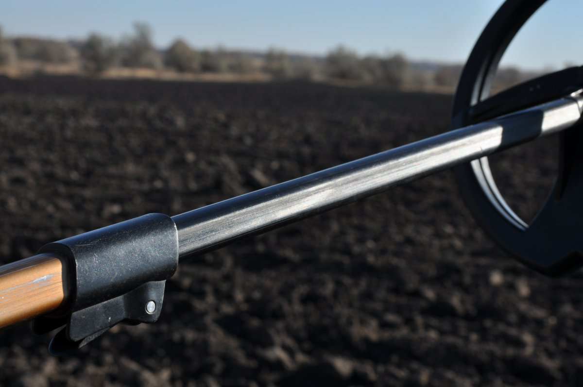

    для цього є страховочний шнурочок
    для порівняння,вага деус лайт з блондою і лайтовою штангою 760грам, вага СТХ 2,4-2,6кг..

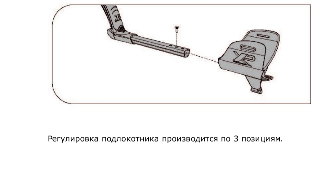

    Болтик і три позиції у штанзі старого зразка, шо є те регулювання, шо немає, як наприклад це реалізовано на анфібіо мульті, ванквішу, чи тому ж стх 3030. Плюс потрібна викрутка. А нового зразка (заводська лайт версія) - просто монолітний шмат пластику. Це зроблено не для того, щоб він був легший. А щоб максимально здешевити виробництво) Шнурок ото все, до чого додумались інженери, щоб блок не вилітав при активному копі)) Я шнурком не користувався, та його і у комплектації не знаходив, але гадаю, така собі страховка)) Вага СТХ є як мінусом, так і плюсом металошукача - можна біцак підкачати:beer:

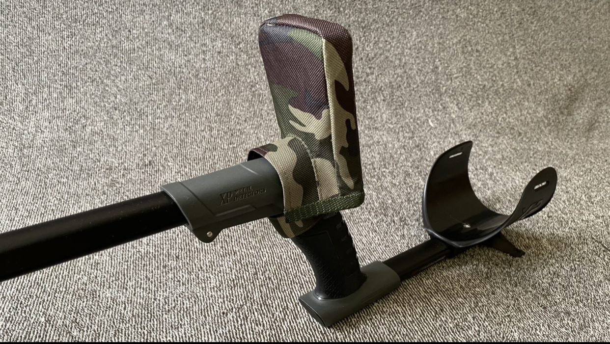

    Є таке. Дуже довго ніяк не міг зрозуміти чого так. З часом звик. Зробити тихіше ніколи не виникало бажання.
    Згоден про кнопки, але тільки коли зима і копав в товстих перчатках. Літом норм. Чохол обов’язково, були в нас люди, які не користувалися чохлом. Прилад через рік мав такий страшний вигляд, що продати його було певною проблемою. Я і на Деусі 2 ходжу онлі із чохлом, хоча він не боїться пилу, води та ударів. Мені подобаються речі в початковому вишляді.
    Можна не накручувати режими і він буде тихий. Але знахідок буде суттєво меньше. Другий Деус в цьому плані кращий. Мовчить при розігнанних налаштуваннях, акі риба, сигналізує тільки на знахідку.
    Я с першого дня задля зменшення розмірів МД поставив його на мінімальну відстань. І ніколи не користувався ремінцем на підлокотнику.
    Є й таке. Кріплення слабеньке. Після того, як майже загубив блок, вдягнув страховочний шнур, і більше ніколи не мав з цим проблем. Зараз шиють захисні чохли з конструкцією, яка унеможливлює таку проблему. Коштує щось до 200 грн.
    Але то все не важливо, коли прилад важить до кіло, не має дротів, та шукає на рівні. На ринку немає та не скоро буде хоч щось схоже приблизно…

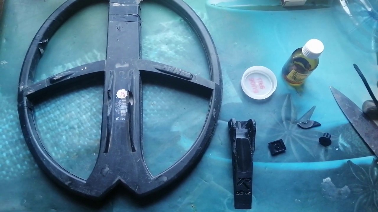

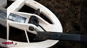

    maxresdefault.jpg Ще додам про котушки XP Deus. Вуха на чорних теж репаються і ламаються. Особливо, коли працювати в - 5° і більше. А конструктив білих, часто приводить до поломки нижніх штанг, як це показано на фото (з інтернету). Під еліпс вже давно придумали балансир, тому що вона не ергономічна без нього. images.jpeg
    Останнє редагування: 4 жов 2023

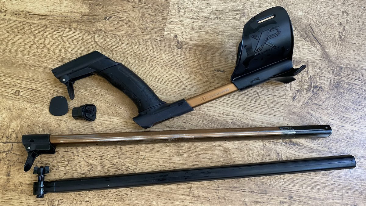

    Ну і завершу думкою про штангу xp deus. Через декілька сезонів активних пошуків, вона перетворюється на розбовтаний шматок подряпаного алюмінію, де не працюють зажими, вони просто тіліпаються. І часто бувають випадки поломки копита, куди кріпиться блок. В кращому випадку, воно просто злизується і потребує заміни. Зате підлокотник не ламається)

    Дякую , посміявся зранку :D:D:D Вуха репаються через криві руки користувача. Балансир у допомогу. До речі відкрию таємницю - балансири давно існують на будь яку катушку , навіть на білявки. Про часті поломки нижніх штанг на білявках - тут пригадується народна мудрість про розумного і скляну іграшку.

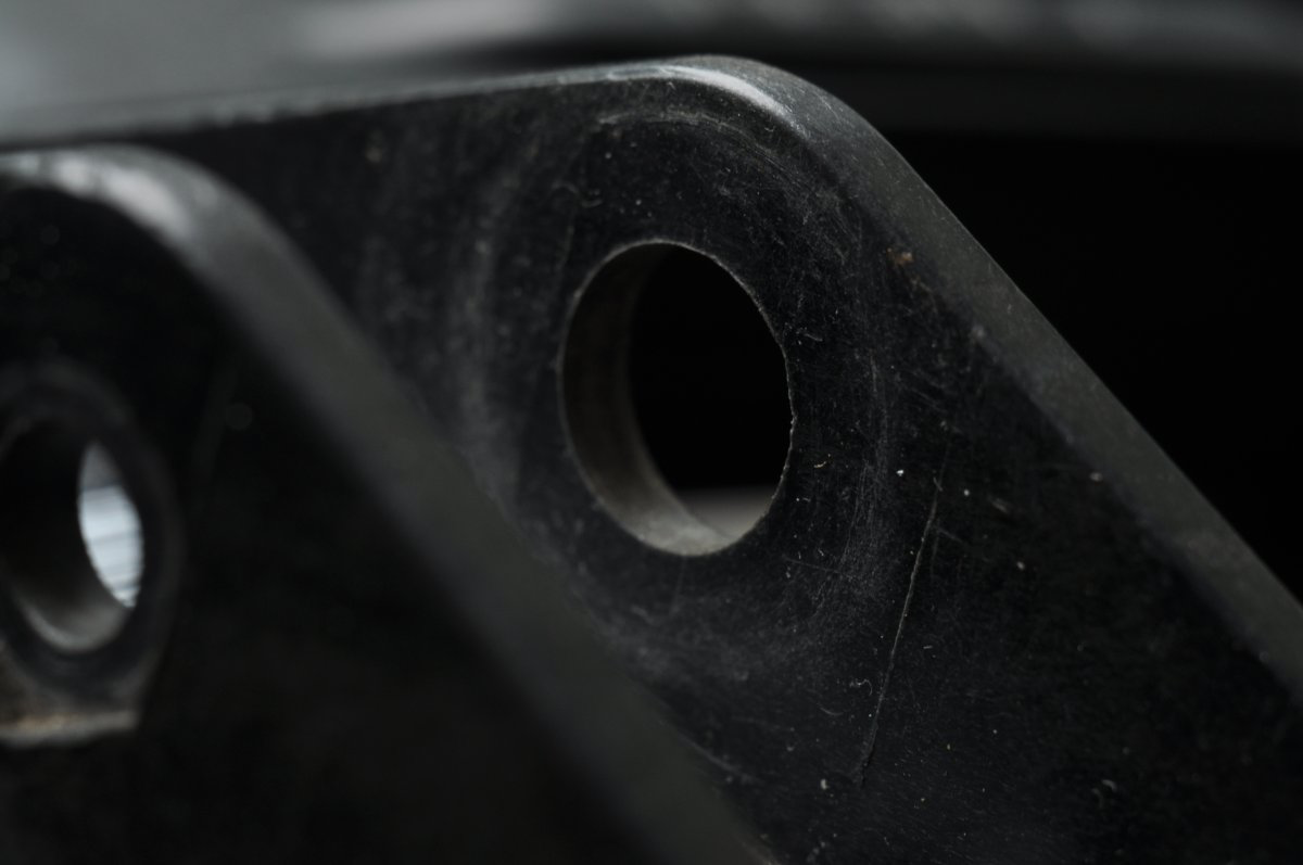

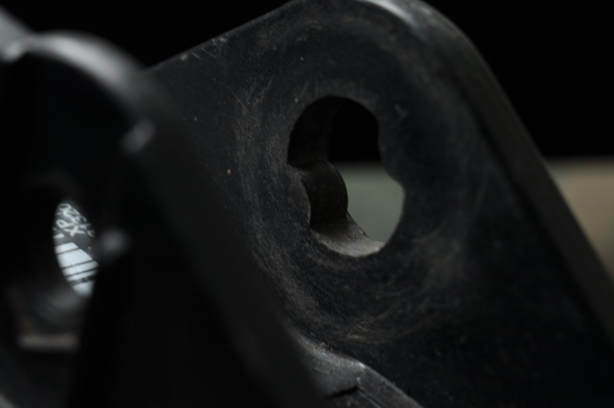

  16. Rastaarheolog
    Rastaarheolog Oberleutnant
    1.899
    Україна, Київ

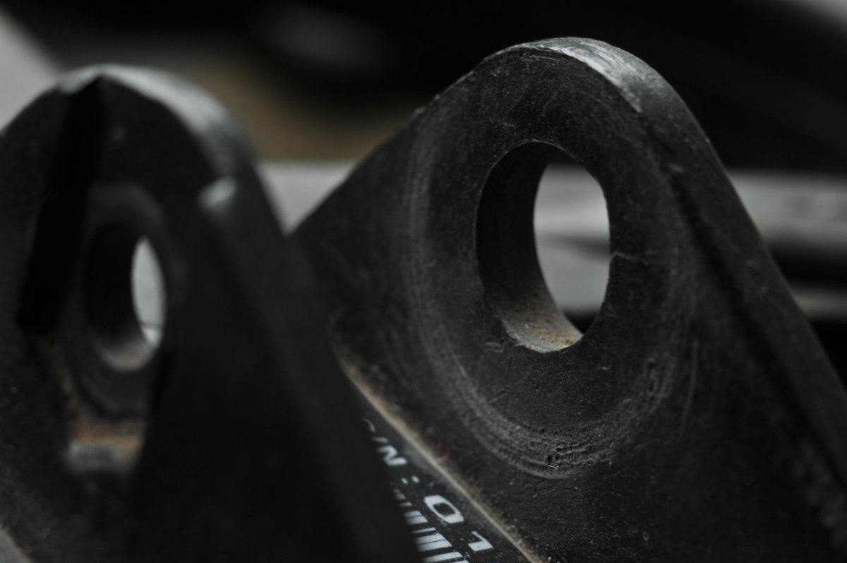

    Маячня! Вуха моїх котушок, якими я працював 8 років без перерви на сезони, за найнижчої температури в мінус вісімнадцять градусів за Цельсієм:
    Вони не те, що тріснули, вони майже не потерлися. Вісім років роботи зимою, весною, літом та восени…
    Не згоден. Моя штанга за вісім років тільки потерлася та вигорів чорний колір. Зажими тримали краще, ніж на нових штангах. Копито я замінив на 7 році, бо зламався вус - колега на блок ногою наступив вночі на копі:(
