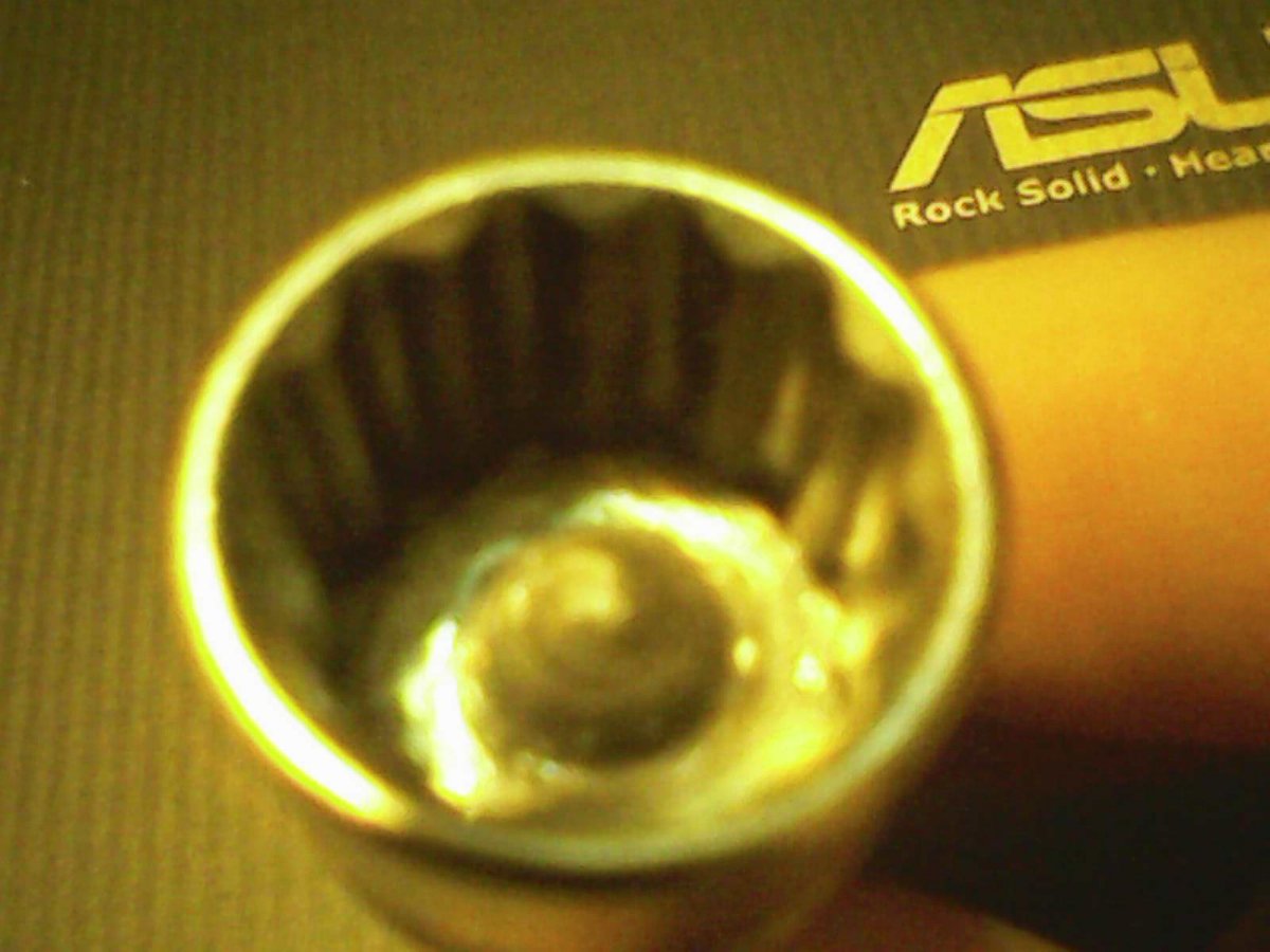

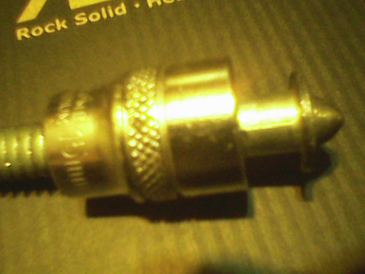

    люди а що в нас з бюджетними кулями? ато продавець у якого я купляв підвищив ціну до 4 грн за кулю, для мене це не бюджетно :( і питання хтось лив кулі за допомогою головки до ключа, як воно і яку головку потрібно брати 17мм чи 18? як у стрільбі?

    474
    web2rr@gmail.com
    Лив в дванадцятигранну головку на 15, чітко стає в п/к спортінг 28, летить досить точно

  21. ya98
    ya98 Oberfeldwebel
    509
    Odessa
    Ключ на 15мм подходит, но получается слишком большой вес. И при этом всё время разный. После недолгих эксперементов отказался от этой идеи.

    harley 85 Leutnant
    1.007
    Борисполь
    Лил, но еще не отстрелялся
    Вес получился 29г, диаметр по рёбрам - 18,6мм, лёгкая калиберная пуля.
    Головку брал на 16мм.

  23. ya98
    ya98 Oberfeldwebel
    509
    Odessa
    Я тоже по концу крышки выточил, но пулелейки от Мариупольского мастера мне больше понравились.

  24. harley 85
    harley 85 Leutnant
    1.007
    Борисполь
    Кстати, верхняя крышка не пригодилась, вместо неё использовал пластину по типу литникового ножа ЛЕЕ.

  26. Володимир Ружицький
    Володимир Ружицький Oberschütze
    49
    Камянка-Бузька
    Головка з набору ключів
