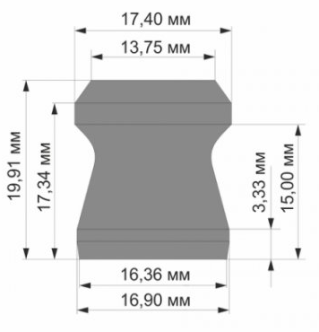

    Интересно, а есть какая-то штука для калибровки пули Лайман?
    Там верхняя часть, бывает, чуть пошире и туго.

    Верхний поясок у оригинальной пули Лайман и должен быть пошире, чем юбка. По спецификации его диаметр .680, а диаметр юбки - .665.

    1.049
    Дніпро
    Так и есть.
    И бывает верхний несколько больше спецификации.
    Но если калибровать, то явно не так, как Lee, и под другой размер.
    Влад81, Карапузик та Miller подобається це.

  20. Miller
    Miller Stabsfeldwebel
    33
    62
    1.242
    БЦ
    С Ли понятно, отличное решение. А как этим приспособлением калибровать пулю Лаймана, у которой голова и юбка имеют разные диаметры?

  23. Miller
    33
    62
    1.242
    БЦ
    Спасибо, очень приятно, когда в ответ на сообщение человек пилит персональный видеоответ :beer:
    Я вот что думаю. Ладно, я ещё могу предположить что уважаемая компания Lee Precision разработала свою пулелейку исходя из соображений обтюрации пули с ПК в стволах свободных американских сверловок 18,5...18,6 мм. А вот компания Лайман (зачем-то) разработала пулю с разными диаметрами головы и юбки. В этом же есть некий смысл? А Вы их одним и тем же сайзером давите. Не исключаю, что это может повлиять на стабильность.
