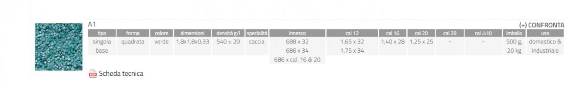

    Не знаю стосовно таблиць, але сайт виробника NobelSport для пороху А1 - рекомендує 1,65 на сильному капсулі 688, я б для кулі і її повільнішого/плавнішого розгону давав 1,65 на капсулі середньому 686.

    Сам використовую С7 та С7L... трошки A1 і Тахо CSB.
    Хотів спробувати GM3, але в магазині перепитали, яка в мене рушниця і сказали що в п\а може недуже добре відпрацювати, по словах консультантів не добре зрогає, що може призвести до НЕперезаряду.
    Хоча довіряй но провіряй. Сам порох цікавить своєю структурою, а саме гранулами, які в теорії можна пробувати відміряти на станку, а не через ваги...

    Странно. Кручу Лиман 30.5-31 грамм в Одесском контейнере 24/28 грамм на А1 1.73-1.8 грамм. Всё окей, плечо не болит, летят хорошо.
