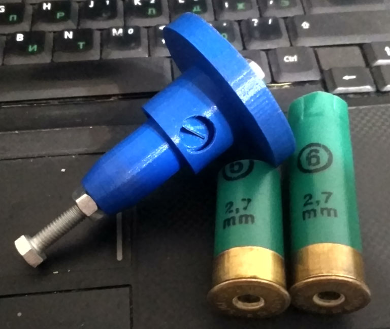

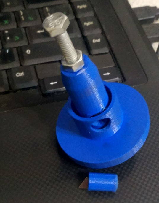

    Так, посидів трохи ввечері та запиляв тріммер на 3Д трукарці ;-)
    Розроблена конструкція має декілька вдосконалень проти тих, що в магазині.
    По-перше, відома фірма! "Пан сам склепав" Лтд. ;-) Тобто, будь кто може взяти й зробити це собі. Якщо немає власного принтеру, зараз 3Д друк майже всюди є. Вартість від 5 грн за грам. Вага порядка 35 грамів. Тобто має бути дешевше.
    По-друге. Моя конструкція дозволяє регулювати кут нахилу леза. Дещо впливає на легкість роботи.
    Після першої настройки досить легко регулювати глибину. Використано гвинти М6 із кроком 1 мм на оберт. (стандартна різба). Тобто можно навідь чверть мм ловити, якщо комусь буде треба.
    Захисний кожух робить роботу безпечною. Ризик поранитися мінімальний.
    У якості леза - частинка леза від малого канцелярського ножа.
    Трімер робив не економічним, а зручним. Велике руків'я дозволяж різати легко руками. Не треба шуруповерт або дріль.
    Проєкт є відкритим. Тобто, кому треба - беріть, робіть, вдосконалюйте, критикуйте, тиражуйте, заробляйте. Аби не матюкайте ;-)
    Нажаль, файли з моделями не можна завантажити сюди. Трохи пізніше завантажу кудись та ссилку надам.
    Власне, ось посилання: https://www.thingiverse.com/thing:4600343
    Мінімальна висота гільзи (без регулюючого гвинта), по внутрішньому розміру, від капсульного гнізда - приблизно 30 мм. Залежить трохи від кута встановлення леза. Максимальна - залежить від гвинта. Розразовано на гвинт М6х30 мм.
