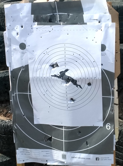

  6. Jonhson
    Jonhson Stabsgefreiter
    147
    Это колпачок?
    Я такие пострелял на С7 порохе. С навеской 1,55 грам ( Он в базе 1,55х32г), 686 капсуль. Пуля в ПК под 28 г дроби. Стрелял метров на 25, с рук. В принципе, с учетом поправок и моего "опыта" третью пулю уложил в центр. (на 11 часов - это контейнер прилетел).
    Доску 25 мм на вылет чисто ;-)

  15. Jonhson
    147
    Ага! Ну, тут надо бы не с рук стрелять. Все-таки, я не ахти какой стрелок. И, наверное, метров на 35.
    В данном же тесте я попал в центр, как и целился. Т.е. точность неплохая. По поводу пробития - речь шла о том, что пуля в полете не кувыркалась, вошла ровно, отверстие "чистое". 25 мм доску дробь №4 на вылет прошла из ружья с чоком. Так что тут про пробитие - не критерий оценки. Хотя, из моей помпы, дробь всего лишь вошла в доску неглубоко...

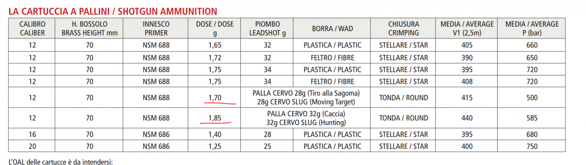

  25. Evil_father
    Evil_father Stabsfeldwebel
    586
    Днепр
    я снаряжал вот по этой таблице
  26. Miller
    Miller Stabsfeldwebel
    33
    62
    1.242
    БЦ
    Таблица Гуаланди меня смущает превышением навесок пороха, рекомендуемых производителем.
    Roomster подобається це.
