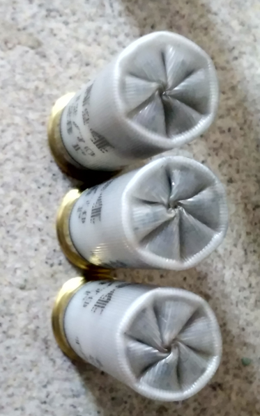

  18. Jonhson
    Jonhson Stabsgefreiter
    147
    Доброго дня, шановне панство!
    Прийміть новічка у спільноту? ;-)
    Придбав собі помпу турецьку. Хатсан ескорт мпс.
    Ну й, відразу, загорівся патрони клепати! Не заради того, щоб заощадити, але воно ж цікаво самому власними руками зробити.
    що маю на сьогодні: придбав прес Ли Лоад2 в максимальній комплектації. Ваги - є електронні. Зробів собі тример для обрізки гильз (поки ще не розумію навіщо воно треба, але є), зробив собі діспенсер чи як воно там....Оту штуку, що крутиш, а воно сипле порох потрошку. Зручно дозувати ;-)
    Начитався теорії та й почав крутити патрони.
    Але, щось вони в мене кривенькі виходять.
    Ось ці, білі - це на гільзі тахо спортінг. Якась вона м'яка... декілька набоїв після спорядження полежалі на столі та почали розкриватися. Шалашик вспучиватися почав. Повторно обжав, стало краще. Але мене зе бентежить....

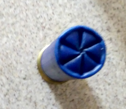

    Синя гільза більш "приємна". Красивіше виходить, але все одно, кривенько.
    Отож питання в мене, що я роблю не так?!
    Спробувава постріляти. Споряджав так:
    Порох Нобель С7. Навіски були 1,35 , 1,5 та 1,55 г. (я розумію, що порох на 32 грами, але був такий, а воно ж зудить!. От і спробував).
    Пиж контейнер пластик на 28 грамів дробі. Заявлена №4. але, реально, заміряв штангенциркулем, меньша на розмір.
    Відпвідно дроб, 28 грамів та 5 штук кулю Лі, ковпачок, 28 грамів у контейнері.
    Всі набої відстріляв у тирі. Дивився на кучність та різкість. Почав з 1,35 г, бо було страшно. ;-) але, спробував та відстріляв усе.
    Усі набої мені сподобалися більше, ніж штатні. Тобто воно процює, добре досить працює, але ж.... Кривенько виглядає.
    Допоможіть порадою? Що я роблю не так? Гильзу крутив у станку, виставляв по різному. Воно дещо краще може бути, але не принципово...
    Да, забув. Я розібрав заводскій патрон у тій же гильзі. Там пороху 1,35г, ПК такий же самий, як і в мене. Дріб - майже така ж за розміром....

  19. Surovyy
    Surovyy General-major
    9.654
    Ukraine
    Трімер,дуже потрібна приспособа,коли робиш кульові набої!:smile_12: Раджу подивитись ось це відео...
    Ця приспособа дозування пороху,правильно зветься "ТРІКЛЕР"...Дуже корисна реч при точному дозуванні!
    Для того,щоб вони в вас виходили рівненьки і не розкривалися,треба правильно підібрати контейнер,який буде при спорядженні відповідати висоті самої гільзи!Бо контейнери йдуть різні по висоті і для різних наважок!

  20. Jonhson
    147
    Дякую! Відео гарне, але конструкція не добра! Моя думка, ніж потрібно захищати ковпачком. Бо можна порізати руки. Спробую викласти пізніше свою конструкцію, "ввечері пан сам склепав" ;-)
    О, дякую! Тріклер, спробую запом'ятати ;-) Щось вилетело з голови. І річь дійсно корисна! Якщо хтось вирішить робити сам -звернить увагу ось на що: коли трубку встановлюємо - мають бути зазори між трубкою та дном, стінками. Бо, якщо вони замалі, то при провертанні вікно в трубці може розкусувати пластивці пороху. А якщо це так буде - то є недобре, бо попрох дрібний горітиме значно швидше.
    Я саме так зробив відразу, та побачив цю проблему. Переробив.. .
    Гаразд, це відповідь "стандартна". Ось дивиться, як я робив. Капсуль встановив. Порох засипав. Контейнер вставив. Обжав його. Але він повернувся у попередній стан. Засипав дріб. Виміряв скільки залишилося до краю гільзи. Близько 11-12 мм.... Все по "класиці"! Але, кривенько... ;(
    Гаразд, буду експериментувати ще...
    Що мені зараз трошки не зрозуміло: контейнер із амортизатором має бути піджатий?! Якщо так, то на якому етапі це відбувається. Бо до моменту закриття набою верхня частина ПК (сам контейнер) скільки не піджимай - повертається назад. Тобто, якщо й піджимається, то лише під час закриття. Тож чи треба його піджимати!?

  21. брандмейстер
    брандмейстер Leutnant
    1.152
    залізне серце України
    Зробіть 14мм до краю і підкладіть 10 коп в матрицю. Будете приємно здивовані...
    рамзэс, Surovyy та Jonhson подобається це.
  22. Jonhson
    147
    Спробую, дякую.
    Дещо краще, звісно, але питання не вирішує.
    Мене бентежить, що пелюстки нерівно закриваються.
    Буртик - це питання тиску на станку. Треба ще буде його трошки доробити, звичайно.
  23. брандмейстер
    1.152
    Усе працює у комплексі!
  24. Jonhson
    147
    Упс! Дякую. Треба буде спробувати. Але щось треба буде вигадати із ПК. Бо в мене вони всі на різні навіски, але, майже однієї висоти..

  26. рамзэс
    рамзэс Major
    17
    33
    2.462
    украина
    У Вас звезда потому неровно и складывается,что буртик низкий.Если бурт низкий,то весь материал гильзы,который должен был уйти на формирование буртика,остаётся на лучах.Лучи в свою очередь становятся длиннее,и материалу некуда деваться,приходится скручиваться и идти внахлёст.
    Всё имхо:
    1.Убедитесь,что дистанция от среза дульца до дроби 11-12мм.Если расстояние будет больше,не подожмётся пыж,или при закрытии звезда провалится.
    2.Добавте при закрытии 10 коп.,это позволит Вам увеличить высоту бурта и звезда закроется намного красивее.Можно сделать вот так:
    3.После закрытия докрутите гильзу закруткой.После докрутки патрон перестанет открываться со временем.После закрытия,когда и поджимается пыж,этот пыж давит на звезду изнутри.Вот она и открывается.А Вы сделайте буртик повыше,и он отлично подкрутится и не даст патрону открываться.
