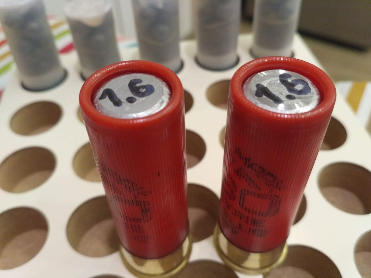

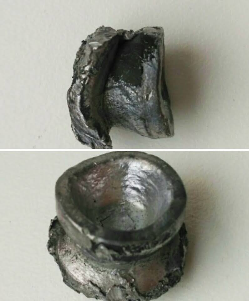

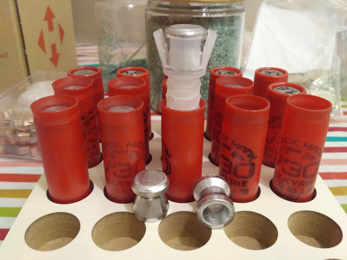

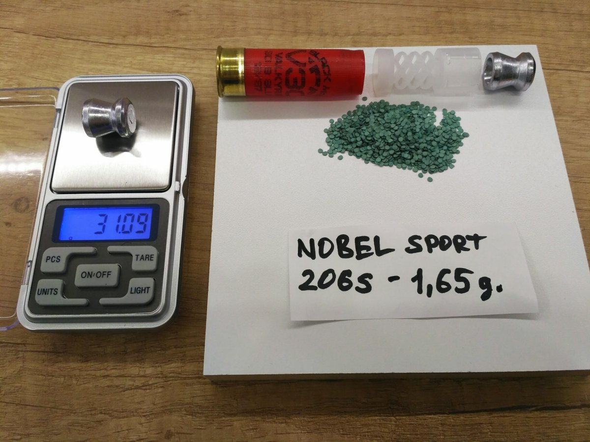

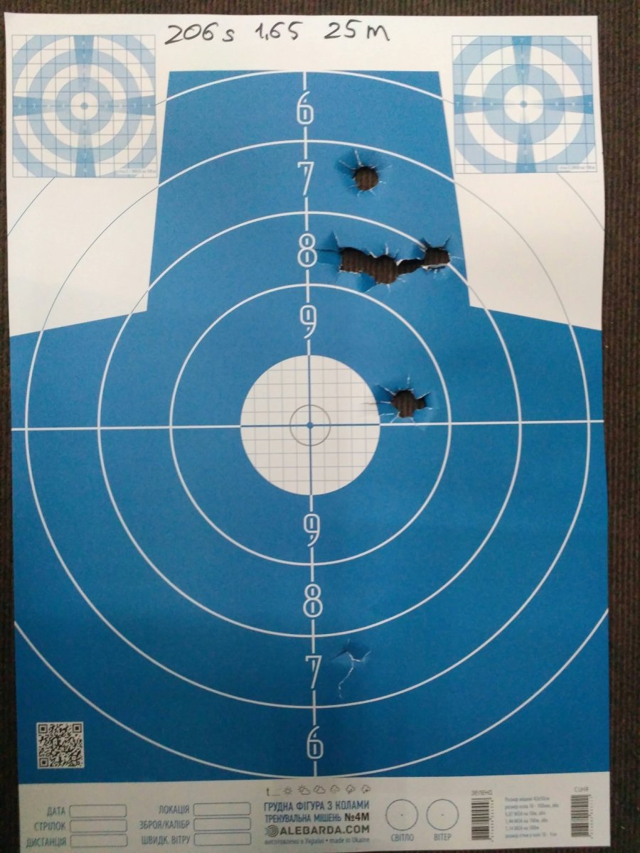

    Качество пуль отличное. Сегодня сделал отстрел на порохе NS 206s, с навесками 1.6 и 1.65, на дистанциях 25 и 50 м. Стрельба с упора, прицельные ghost ring, ствол цилиндр 46 см. Гильза однострел, закрыта закруткой. ПК Спорт-24, разрезан, картонные прокладки под пулю не укладывал, полость не заполнял. Стреляные контейнеры раскрываются как нужно и падают на землю примерно в 15-20 метрах. Пуля стабильна и летит как нужно. На обеих навесках отдача очень комфортная, экстракция гильз идеальная. С навеской 1.6 куча получилась красивее, наверное на ней и остановлюсь.

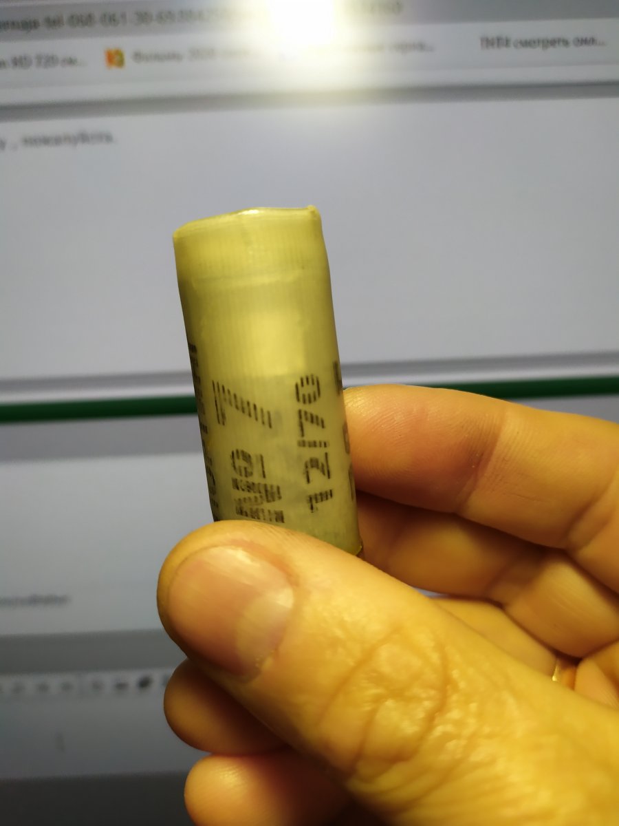

    Использовал капсюль 686. Спорт 24 не мал, пуля как раз помещается полностью:

    просто на ПК24 пуля выступает из контейнера и когда зажимаешь звездой, то звезда не получается нормальной.
    или надо прикладывать усилия чтобы сжать аммортизатор и закрыть звезду

    накрутил следующие заряды
    может кто уже такое использовал
    lyman 31г - 1,8г. А1 - 688 пк сильвер 32 - звезда
    lyman 31г - 1,8г. А1 - 686 пк сильвер 32 - звезда
    lyman 28г - 1,7г. А1 - 688 пк сильвер 32 - звезда
    lyman 28г - 1,7г. А1 - 686 пк сильвер 32 - звезда

    На 12 калибр порох А1 на 32 гр. снаряда 1.65-1.75 гр. пороха используется с капсюлем 688.
