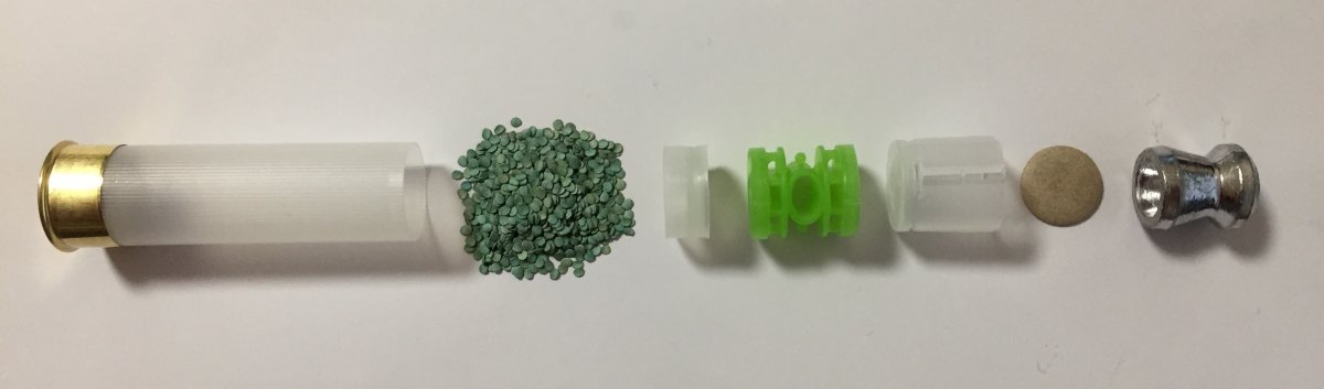

  12. User01
    User01 Schütze
    24
    Какая между ними разница, и как они соотносятся с С7?
    Да, видел такой способ. Парафин существенно влияет на точность или это тонкая подгонка?
    Порох дозировал в соответствии с рекомендацией на упаковке. Для 34 г. пули дозировку рассчитывал пропорционально.
    Гильзы "Тахо" с еврокапсюлем.
    Полный состав:
    1. Гильза Тахо, еврокапсюль
    2. Порох D20 (1.55/1.65)
    3. Пыж-обтюратор 9мм
    4. Пыж BIOR-PALLETTONI H20 34/37
    5. Контейнер от Пыжа-контейнера спортинг 28 или Спорт 24 (разная высота контейнеров) (контейнер открыт, до этого стрелял закрытыми)
    6. Картонная прокладка 20К (в контейнере под пулей) - добавил в новой партии, ещё не отстреливал
    7. Пуля Lyman sabot slug 31.5/34.5
    Патрон закручен

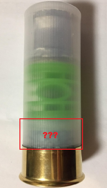

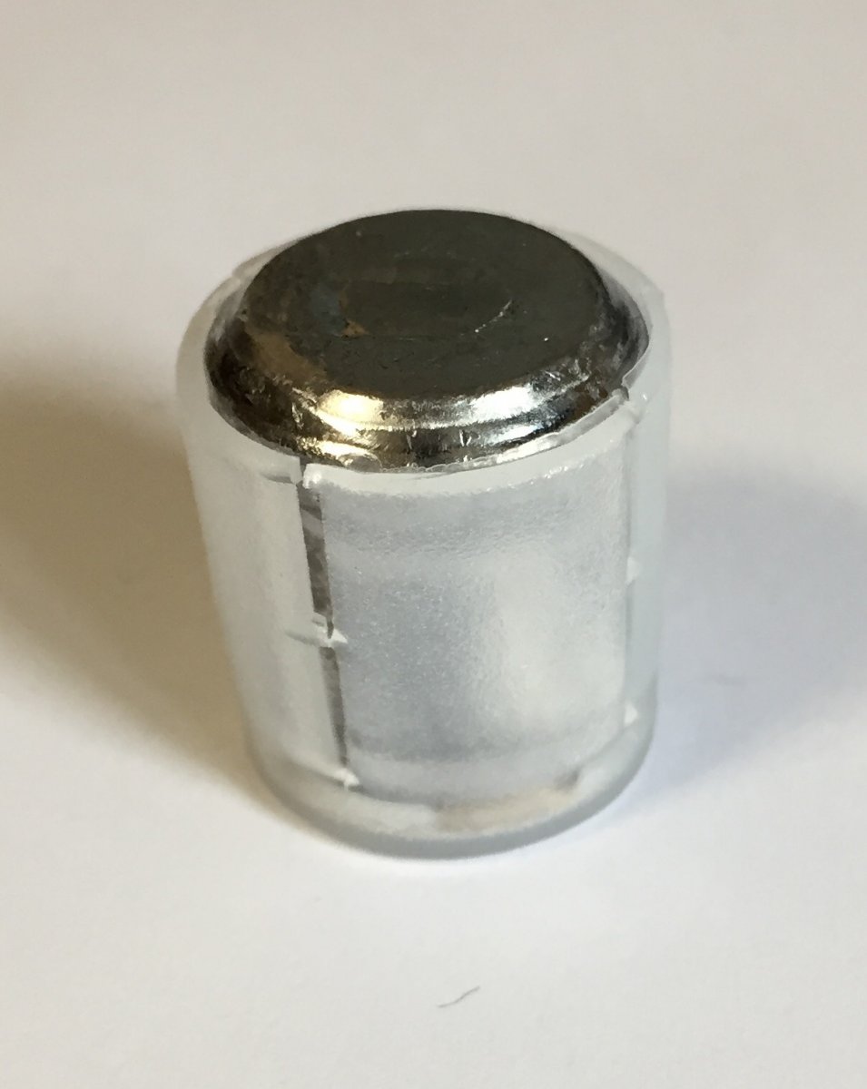

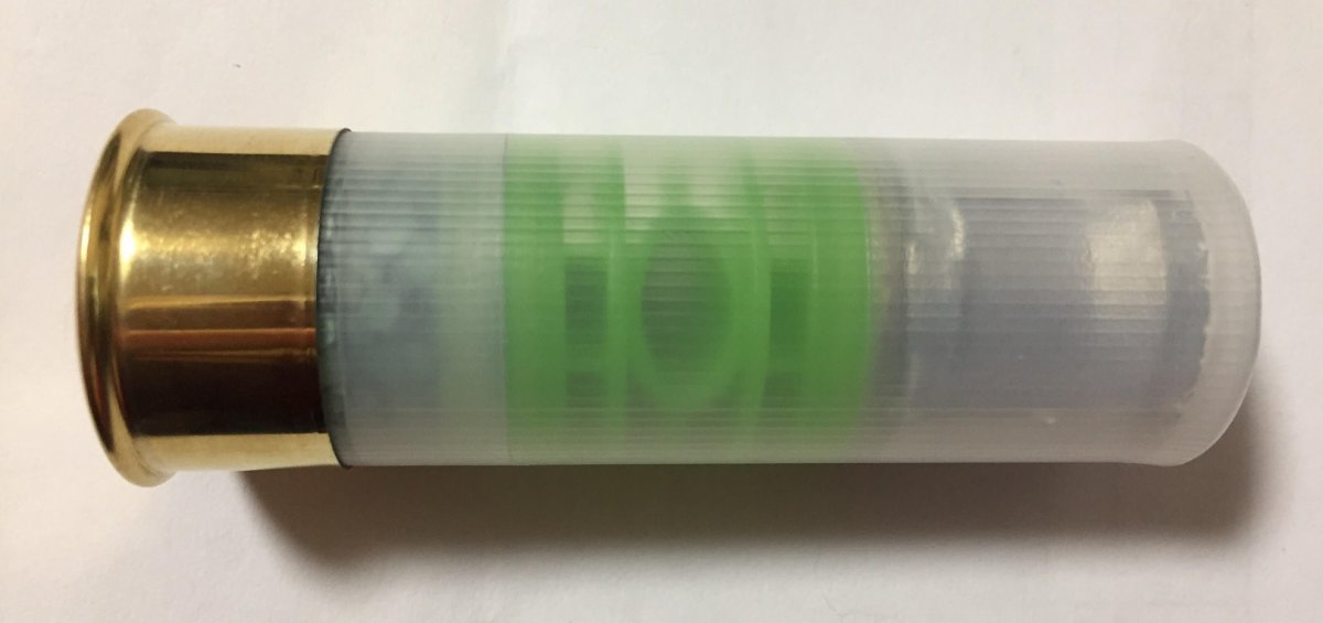

  19. User01
    User01 Schütze
    24
    Какая то удивительно сложная и совсем не дешевая сборка, по сути пострелушного патрона))[/QUOTE]
    Изначально использовал контейнер спортинг 28, вместо позиций 3-5 но из-за низкой кучности начад пробовать другие варианты снаряжения.
    Поскольку пуля подкалиберная требуется контейнер. Загрузил более наглядные фото.
    Для обтюрации. Пыж BOIR свободно входит в гильзу и не обеспечивает плотное прилегание к стенкам и герметичность пороха, возможен прорыв пороховых газов. Обтюратор очень плотно входит в гильзу и запечатывает порох.
    Насколько я понимаю задача пыжа - амортизация, а обтюратор защищает от прорыва пороховых газов и плотно закрывает порох.
    Roomster подобається це.
