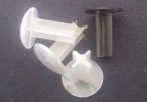

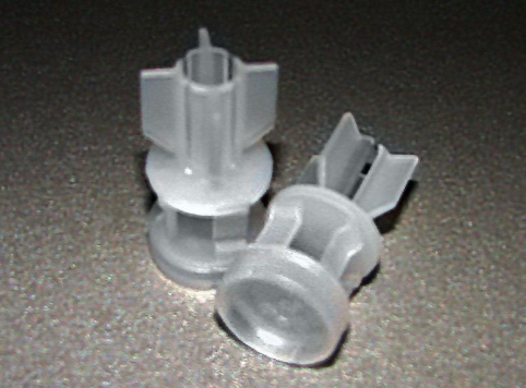

    Не пойму,на кой хрен городить городухи с картечными патронами?!?o_O Распорки-ху...рки,столбики-ху...бики... Объясните,ЗАЧЕМ? Когда в продаже всегда есть согласованный контейнер!
    То же самое и с вашими распорками-перегородками...Сейчас этого добра валом!

    Именно их я и использую....для 9-ти картечин. Раньше, в седую старину, использовал подготовленные палочки/спички. Но саму картечь всё-же согласую по дульному срезу, чтобы красиво становилась в гильзу.....:)

    Ну во первых, я не любитель стрельбы картечью, а если и стреляю, то стреляю картечь согласованную в контейнере показанном выше и иногда, когда нет контейнера для согласования картечи, я стреляю картечь 9 шт. уложенную в шахматном порядке по три штуки...
    Стреляю я со ствола 61 см. с постоянным дульным сужением "цилиндр с напором" и по этому, что пуля, что картечь летят замечательно!:smile_12:

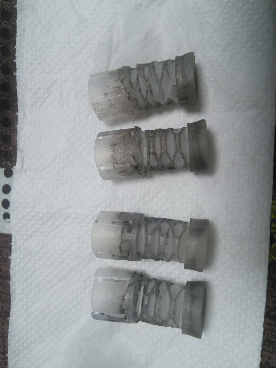

    Парни, нужен коллективный разум. Пуля шар от местного камрада -17,2мм, ПК 28, нобель 206s,1,65 грамм, капс 686, закрутка. Стрельба на 45-50м. Пуля сходит с ПК, где-то на полпути. Все контейнера лежали рядышком (отстрелял около 20 шт), при этом лепестки не развернуты. ПК как новый, только подкопченый :). Но...при этом все ПК скособочены, внутри вмятина от пули. Вопрос: эта кривизна - особенность ПК? Почему не раскрывает лепестки контейнера? Нужно ли под пулю насыпать демпферную смесь? (Пробковая крошка, крахмал, тырса?)

  19. Peresvetk

    Лепестки разрезали?
  20. Roomster
    Roomster Stabsfeldwebel
    1.410
    Kalush
    Конечно. В этом и прикол

    А если звездой закрывать? Никогда эту пулю не закатывал - не представляю, как контейнер с ней может штатно раскрывать закатку. Возможно, что лепестки при этом заворачиваются на пулю. Но это моё предположение. Я эту пулю закрываю только звездой, на дно ПК - картонную прокладку 20К. Пуля отделяется нормально и летит очень точно.
  22. Roomster
    1.410
    Kalush
    А какая может быть проблема с раскрытием закатки?? Бортик завальцовки упирается в ПК одинаково при любой пуле. Осмотр гильз тоже показывает штатную развальцовку - края ровные. Вот прокладку не ложил, да.

    Проблема в том, что обычный ПК не предназначен для раскрытия закатки и, по-нормальному, завальцовка в него вообще не должна бы упираться. Под завальцовку ещё ставится прокладка на дробь или "хрустик". А с пулей, действительно, упирается прямо в лепестки ПК. И с разными пулями это получается не одинаково. Если с Lyman, например, поясок самой пули распирает ПК в самом верху и не даёт лепесткам смещаться к центру, то с шаром картина другая. Шар распирает ПК только посередине. Материал ПК мягче и пластичнее, чем гильза. И лепестки ПК могут сместиться внутрь, на пулю. Закатку раскроет, но может быть и скачок давления, и пуля может плохо отделяться. В любом случае, просто не вижу смысла шар закатывать, если он прекрасно работает со звездой. А сам полёт ПК виден? У меня тоже ПК летят метров на 20. Но их видно в полёте и летят они по своей траектории. То есть пуля отделяется сразу после выхода из ствола.

    Смысл закатки простой - у меня нет приспособы для закрытия звездой :)
    Описываемая Вами механика раскрытия мне кажется логичной, но...мне кажется, что в таком случае все-таки края гильзы были бы значительно деформированы. Визуально гильзы от Лайманов не отличаются от гильз из-под шара. Траекторию полета ПК я к сожалению просто не вижу :(, но повторюсь - все ПК я нашел на одинаковом расстоянии от места стрельбы, практически в одной кучке и на линии прицеливания, без сноса в сторону
