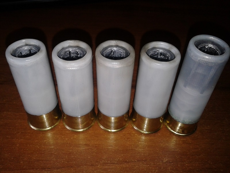

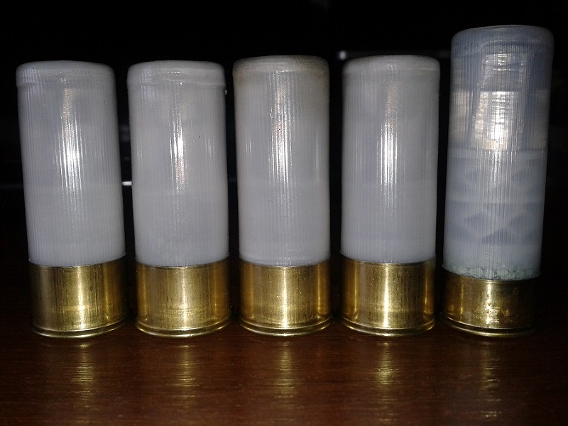

    Та не треба нічого купувати.Кращє спробуйте спорядити кулю Майєра,вона дуже класно летить!:smile_12: В нас тут на форумі,є чолов'яга,який їх дуже класно виліває,також там є декілька прикладів спорядження,так що рекомендую...Це ось тут...
    https://reibert.info/threads/pulja-majera-12-kalibr.1084587/page-2#post-12828498
    Мої споряджені набої кулею Майєра...
    Карапузик, alivan, Odessit14 и 3 другим нравится это.

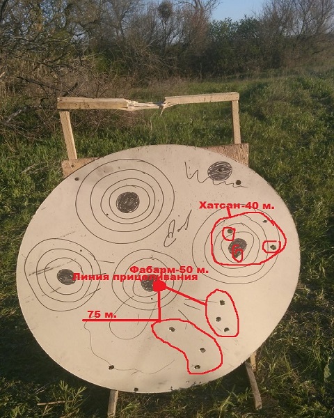

    Друже Одессит,нужно реально пробовать и искать-подбирать оптимальную навеску!Я для своего Хатсана с 61-ым стволом подобрал и пристрелял на 40 метров...Отстрел прошлогодний...Стрелял моей самоснаряжённой пулей Майера ещё товарищ из Фабарма,всё на фото...
    Карапузик, GreyT и Odessit14 нравится это.

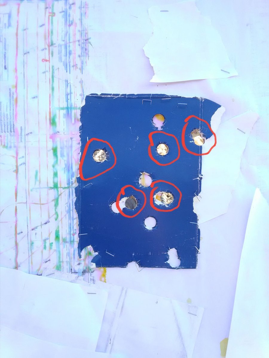

    Ми сьогодні з сином побахкали трохи в кар'єрі. Я тестував варіанти спорядження Люмана на А1 + 688. Повне фіаско... :( Жоден з варіантів не полетів, розкид на 50 м - пів-метра. Навіть не фотографував - одне розчарування.
    А от рецепт на 206s + 686 не підвів:
    50м, з рук, серії по 5 пострілів. :smile_12: Синій клапоть паперу - це половина А4.
    На 70 м в гонг 20×30 см попадання стабільні, якшо не поспішати. Ну й промахи теж бувають, як же ж без них. Але то мої помилки.

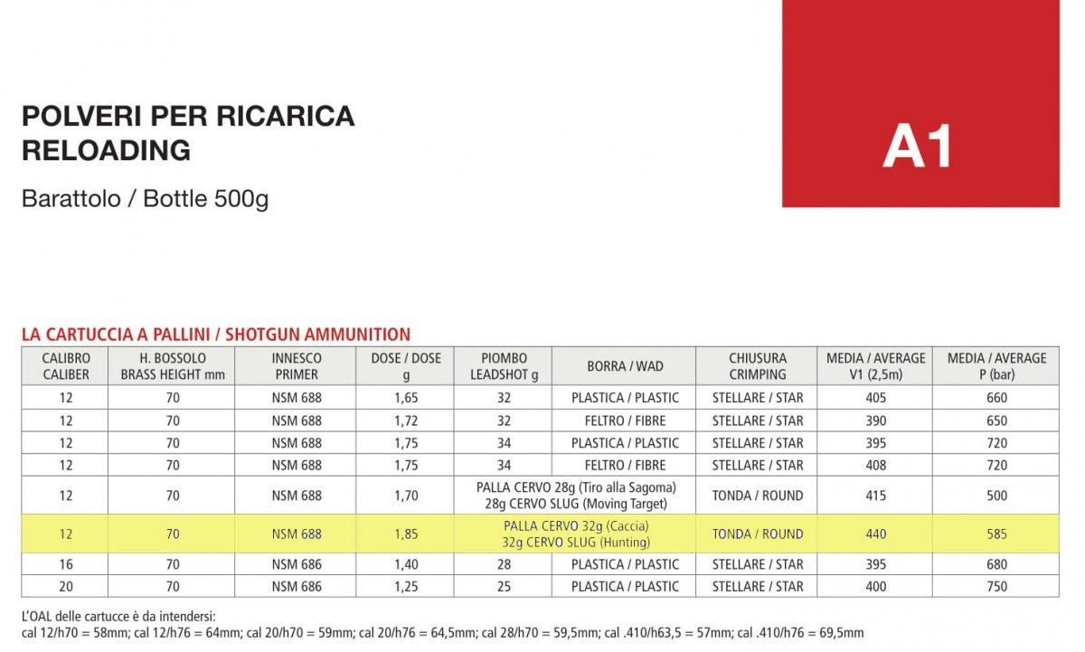

    Так, ось табличка, яку я брав за основу:
    Вона і зараз є на сайті Нобелю (ПДФ-ка): https://www.nobelsport.it/en/produc.../download/90_7c9ef7571efba538148e12ad1a98af6a.
    Жовтим виділив рекомендацію для кулі. Хоча що то там у них за куля - ХЗ. :rolleyes:
    Ладно, наступного разу сипану десь 1,6 г плюс-мінус - подивлюся, що вийде. А якщо не виходитиме, то експериментуватиму далі з А0.
