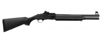

    А помпу нельзя? Почему вдруг? Я из Хатсана спокойно стреляю резиной с повышенной массой снаряда
    Оно есть:
