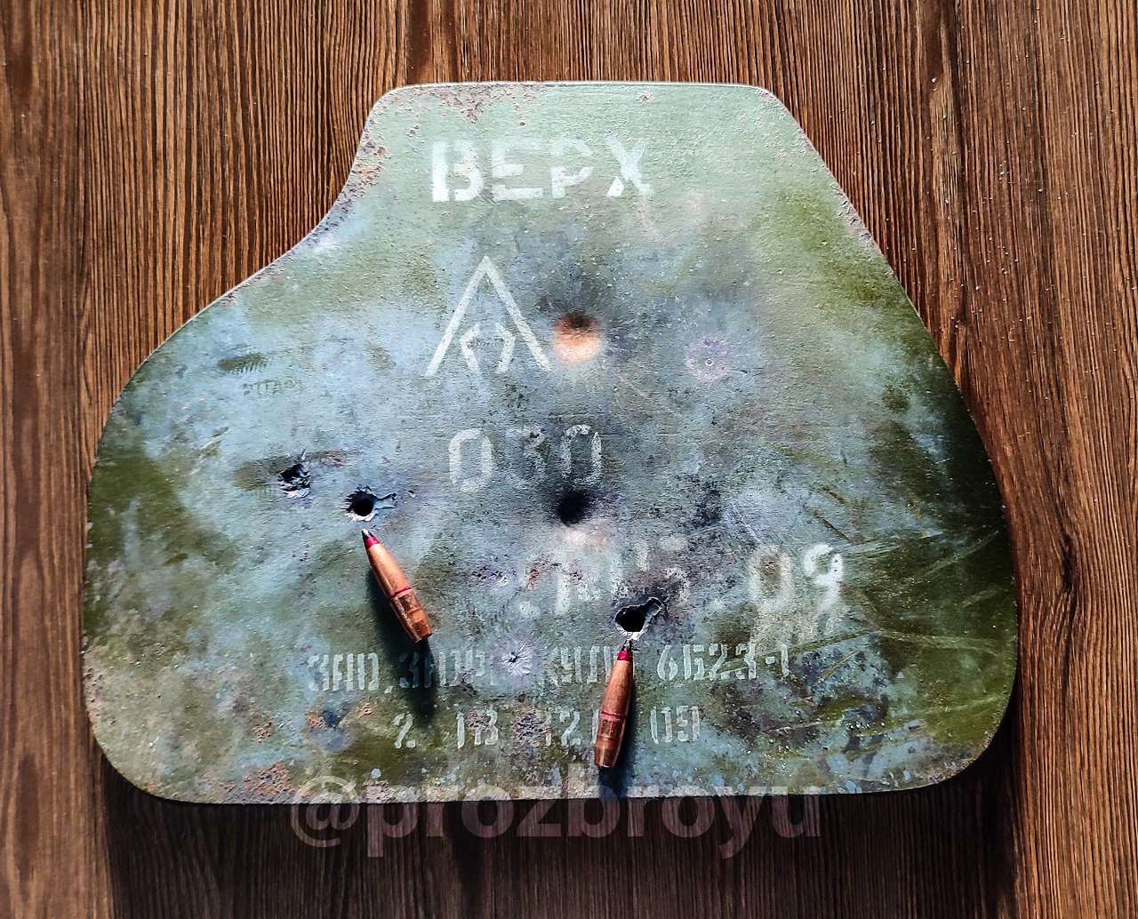

    Дуже лаконічний звіт по відстрілу цапської бронепластини 6Б23-1.
    ...у нас було дві самозарядні гвинтівки, три болтовики, мішок патронів до них, один цивільний АК в 7,62х39, одна арка в 223-му, один рем в 308-му, один 6.5 крідмур і один 338 Lapua Magnum, а ще патрони типу FMJ, BTHP, HPBT і навіть соліди в 338-му.
    Не те, щоб це був необхідний запас, але коли збираєшся стріляти по кацапській броні, буває важко зупинитись.
    Єдине, що викликало побоювання - це Б-32. Немає нічого більш безпомічного, безвідповідального і зіпсованого, ніж засовувати Б-32 в патрон 308-го калібру.
    Але рано чи пізно длведеться перейти і на цю погань.
    (с) Панас Маслійник
    З усього арсеналу лише одним видом патронів вдалося пробити дві дірки. Чим саме - див.фото.
    Броня має товщину майже 7 мм і вагу 3 кг. Сталь високої загартованості (заміряти немає чим).
    Ніякої магії не виявлено, це просто якісна броня. За ДСТУ це 5-й клас захисту. Не знаю, чому виробник пише, що клас за ГОСТ лише III - можливо, через недостатні антирикошетні властивості м'якого жилету-плитоноски.
    Бронепластини такого ж класу захисту виробляються і в Україні, але зазвичай вони надто важкі, щоб постійно носити їх на собі.
    P.S. Про оті кулькі Б-32, що на фото, і їх можливе застосування в калібрах, відмінних від 7,62х54R. Нічого особливого: виймаєте з патрону звичайну кулю, ставите замість неї "незвичайну". Все. Купність з рему в 308-му зовсім ніяка, але дірки вони роблять, як положено.

  18. DoublePaulus
    DoublePaulus Stabsfeldwebel
    561
    місто Київ
    100% не прогне. Кулю може розірвати на поверхні плити, але воні ніякої шкоди їй не зробить.
    Стінки радіатора дуже тонкі, там добре якщо міліметр латуні буде. То ж радіатор проб'є будь-яка куля. Рубашка двигуна скоріше за все алюмінієва. Також не капець яка проблема для сталевої кулі. То ж це абсолютно не показник.

  19. berger2000
    berger2000 Oberleutnant
    3.510
    Тест этот - полная фигня. Потому что обычный стандартный патрон плита выдержала. А чтобы держать специальные бронебойно-зажигательные Б-32 - оно и не расчитано - ни ГОСТ ни ДСТУ не расчитано на этот Б-32. Это спец-патрон чтобы пробивать бензобак и воспламенять в нем топливо.

  20. Yuber
    Yuber Leutnant
    6.290
    г.Днепр

  22. berger2000
    3.510
    Не тестируются бронежилеты этими специальными бронебойными пулями. Стандартные пули со стальным сердечником 5,45x39 7,62x39 7,62x54 он держит - и этого ДОСТАТОЧНО. И да пулями 12,7 мм тоже не тестируют - хотя на войне шансы получить такую БОЛЬШЕ чем бронебойную 7,62x54.
